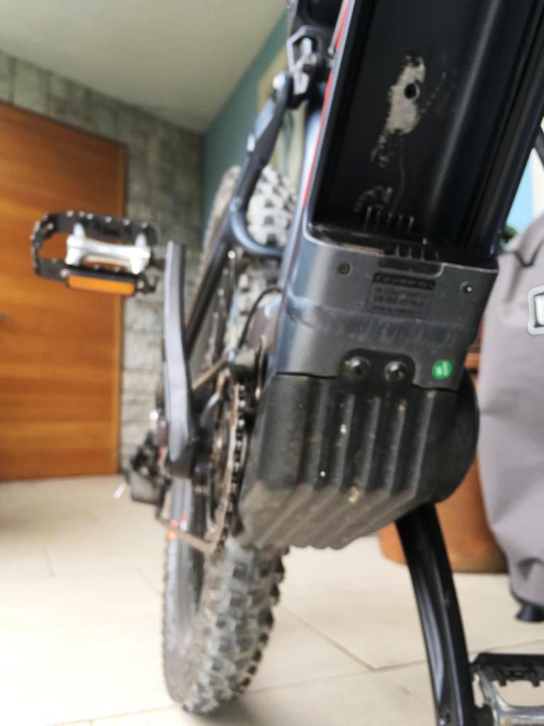

Per mille motivi che non sto qui a raccontare, oggi mi sono giocato l'unica possibilità di provare questa bici, avevo un'ora in pausa pranzo sotto la pioggia, ma non potevo rinunciare all'occasione.
Più avanti spero di avere altre possibilità essendo la bici di un mio conoscente ma per il momento mi devo accontentare di questa mini prova.
In primis però le magagne: la bici deve tornare dal venditore a essere rivista perchè la ruota posteriore pare storta o forse lo è solo il pneumatico, così a vista non sono riuscito a capire, comunque ondeggia e anche quella davanti secondo me non è drittissima ma certo con sta razza di pneumatici mostruosi che ha su è difficile capire bene.
Ma a parte questo, secondo me ha anche un problema elettrico, in quanto il display si accende appena si collega la batteria e non c'è verso di spegnerlo nè tenendo premuto a lungo il pulsante on/off nè dopo 5 minuti di inattività come sarebbe scritto nelle istruzioni.
Sono cose che ci possono stare, ma capirete la delusione e frustrazione del proprietario che l'ha attesa tanto, di doverla già riportare in assistenza.

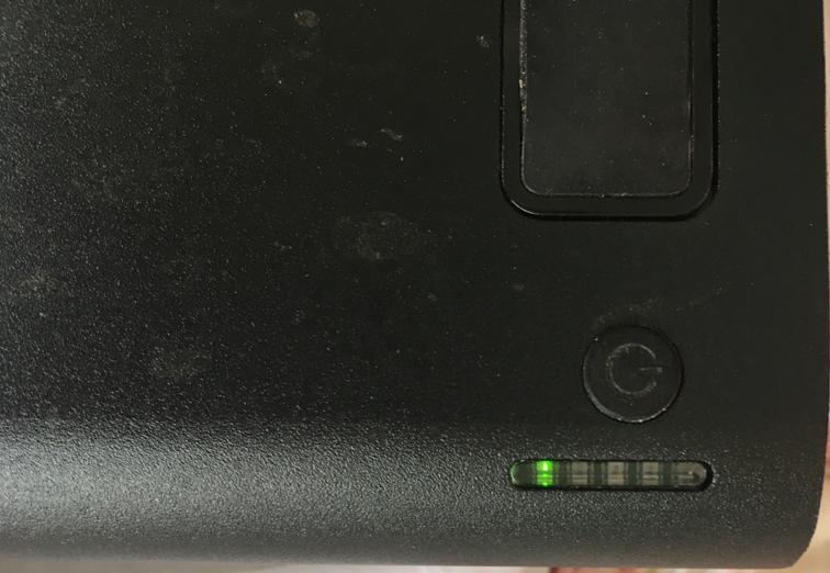

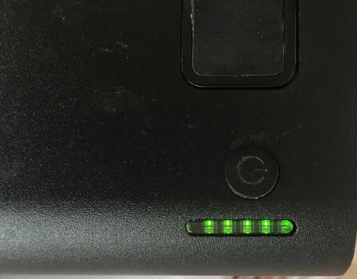

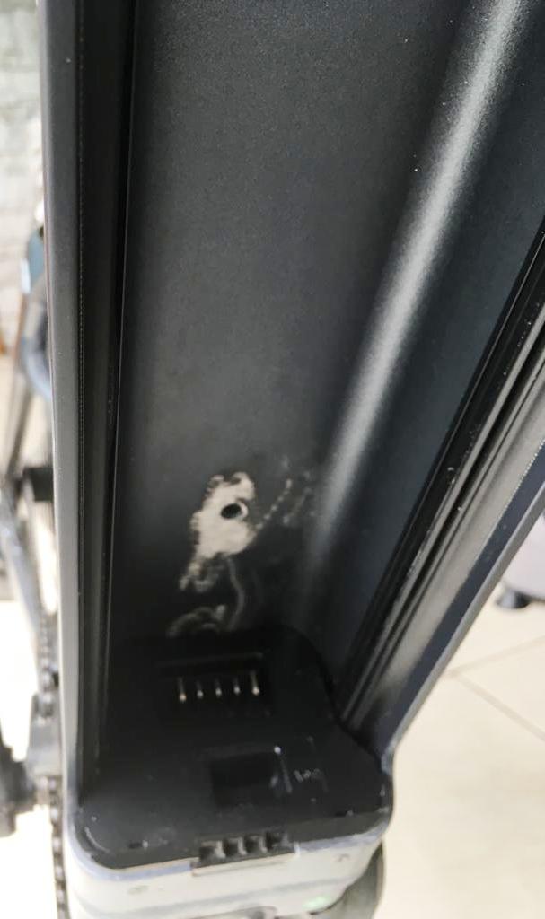

Un'altra cosa strana che ho notato è che il pulsante della batteria la prima volta che lo premi mostra tutti i led accesi ma se lo ripremi subito dopo ne mostra acceso uno o due, qualcosa di diagnostico ? Sulle istruzioni non abbiamo letto niente in proposito.
54,87 KB
50,38 KB
La prima curiosità che mi volevo togliere: l'ho sollevata da terra... un macigno! allora l'ho pesata: la bici senza batteria (con miei vecchi pedali) pesa 23,1 kg , pensavo potessero fare un po' meglio, la batteria pesa 4,9 kg (d'altra parte ha ben 900 Wh) , quindi per un totale di 28 kg , che unito all'ingombro non da poco dei ruotoni, soprattutto l'esagerato 29" anteriore, fa si che se si deve superare un ostacolo insormontabile (ci è successo con un tronco) , buttarla oltre non è roba da mingherlini.
Ho provato anche il walk assist, cosa che a me personalmente interessa sempre molto. Si attiva con il solito metodo di tenere schiacciata la freccia in giu (non funziona se è selezionata la modalità zero assistenza) direi che è bello robusto, l'ho provato su una salitella scassata, ovviamente non è regolabile in velocità ma dovrebbe essere sui 5 km/h meglio di quel 6 che hanno certi con cui devi rincorrere la bici.
Ma veniamo al test dinamico:
prima cosa l'ho provata a motore spento su alcuni percorsi asfaltati che qualche volta faccio a motore spento anche con le altre mie bici. Molto bene direi da fermo e nelle basse velocità, non si sente alcun tipo di zavorra, si allunga bene, poi verso i 18 km/h ho percepito un po' di muro comunque su falso piano la spingevo bene anche a 20, 21 km/h considerate quelle corazzate di gomme bene direi.

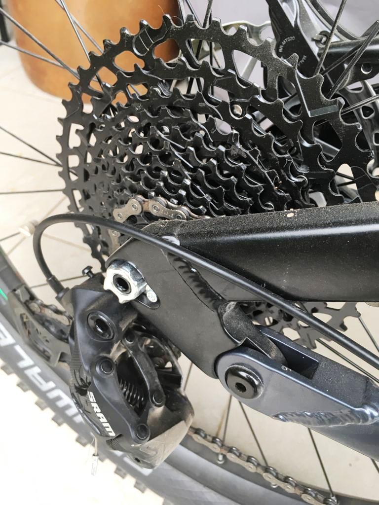

Ok, si passa allo sterrato provando anche a smanettare un po' col cambio SRAM da 12 v , sempre a muscoli: cambio ottimo, invece delusione per i gommonazzi che sulle pietre viscide non tenevano un tubo, ho dovuto fermarmi e sgonfiarli un po' altrimenti ero come sul ghiaccio. Poi le cose sono andate decisamente meglio.
Ho fatto a posta un piccolo tratto con pietre affioranti ma distanti una dall'altra che mi fa sempre ballare con le altre bici, un po' di delusione, mi aspettavo che forcella e ammortizzatore dalle escursioni siderali per quel che sono abituato io, mi dessero un confort da poltrona, ma non è affatto così , la spiacevolezza di questi tratti rimane tutta, anche se invece la bici copia molto bene il terreno di par suo.
Certo mi rendo conto che non sia una cosa giudicabile così, visto che io non avevo certo tarato la pressione delle sospensioni per il mio peso ma era di fatto quella di fabbrica.
Altra cosa non tanto buona, facevo fatica a tenere dritta la ruota nei monotraccia, in poche parole è risultata piuttosto impegnativa per le braccia giudizio confermato dal proprietario. Assetto? Gomme? Boh, queste son cose da affinare con un po' di tempo a disposizione. Sella durissima, complice appunto l'ammortizzatore poco affondante , dolore al fondoschiena in pochissimi chilometri (anche questo confermato dal proprietario) ma si sa io ormai sono abituato a selle che ricordano più una poltrona.
Freni super per me, ma sono abituato a freni di ben più bassa categoria e diametro .
Ottimo per efficacia e rapidità d'azione il controllo dell'altezza sella.

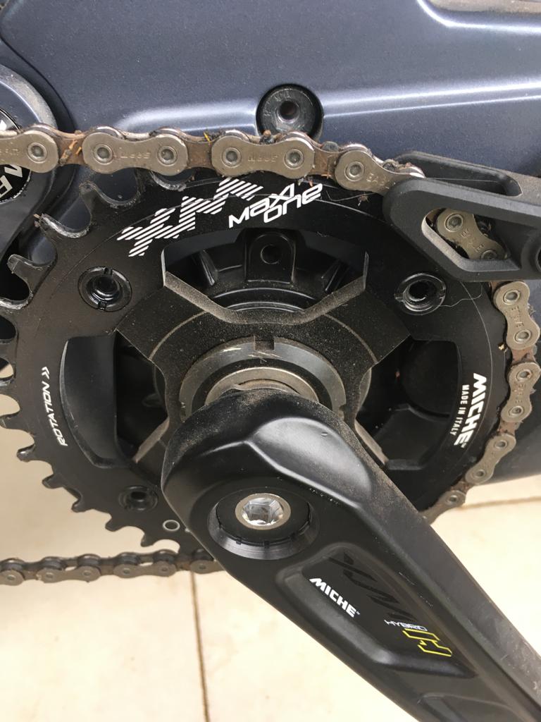

Ma veniamo all'assistenza motore. A me è sembrato degno di allenamento solo il livello 1, con il 2 e 3 già si sente la potenza e quando si fa fatica basta ridurre un po' la velocità e dare qualche affondata sui pedali che comunque il motore sembra dare degli aiutini in più rispetto al livello impostato. Dal 4 in poi, bè che dire... si passa alla modalità moto. Ho trovato imbarazzante dover di fatto correre dietro coi pedali con la sensazione che la bici mi scappi in avanti. Alla faccia della pedalata naturale, non vi dico al livello "R" anche una mummia egizia imbalsamata è in grado di salire dappertutto fumandosi una sigaretta nel frattempo.
Sono andato nella famigerata cementata dove sto provando i vari motori ncm e xiongda , anche per vedere se sto motore messo alla frusta scalda un po' visto che a display si può vedere la temperatura.
Sono andato su con assistenza 5 e anche R a gamba morta, in cima il motore segnava un picco di 53° (altro che i 100 e passa dei miei poveri motorelli al mozzo) .
Ho provato perfino a trattenere un po' il peso delle gambe, pensando che se il motore non sente pressione sui pedali non spinge, macchè questo tira lo stesso anche a pedalata simbolica.
Non è però un bell'andare lo dico subito, è un andamento a impulsi in cui il motore molla e ripiglia giri continuamente. Il proprietario lamentava anche che l'esuberanza portava la bici ad impennare e perdere aderenza, ma io credo sia solo una questione di trovare la giusta posizione in sella, io ho avuto un problema di questo tipo solo con le gomme molto gonfie e la sella altissima, quando ho trovato il mio assetto, non mi fermava nessuno.
Ultima prova l'ho fatta su asfalto in leggerissima salita, in quanto il proprietario definiva la bici un po' lenta, in realtà anche qui se si mette assistenze alte, la bici raggiunge i 27 limite di legge in un batter d'occhio con pedalate veramente simboliche. Chi suda con questa bici (alle assistenze alte) probabilmente ha bisogno di una visita all'endocrinologo.
Proprio sul finire, ho provato anche qualche frullata sui pedali ed è piacevole riscontrare che il motore se ne accorge subito e risponde quindi non solo alla pressione ma anche ad un aumento di cadenza, quindi penso possa soddisfare sia gli stantuffatori che i frullatori.
Altro non posso dire per il momento.

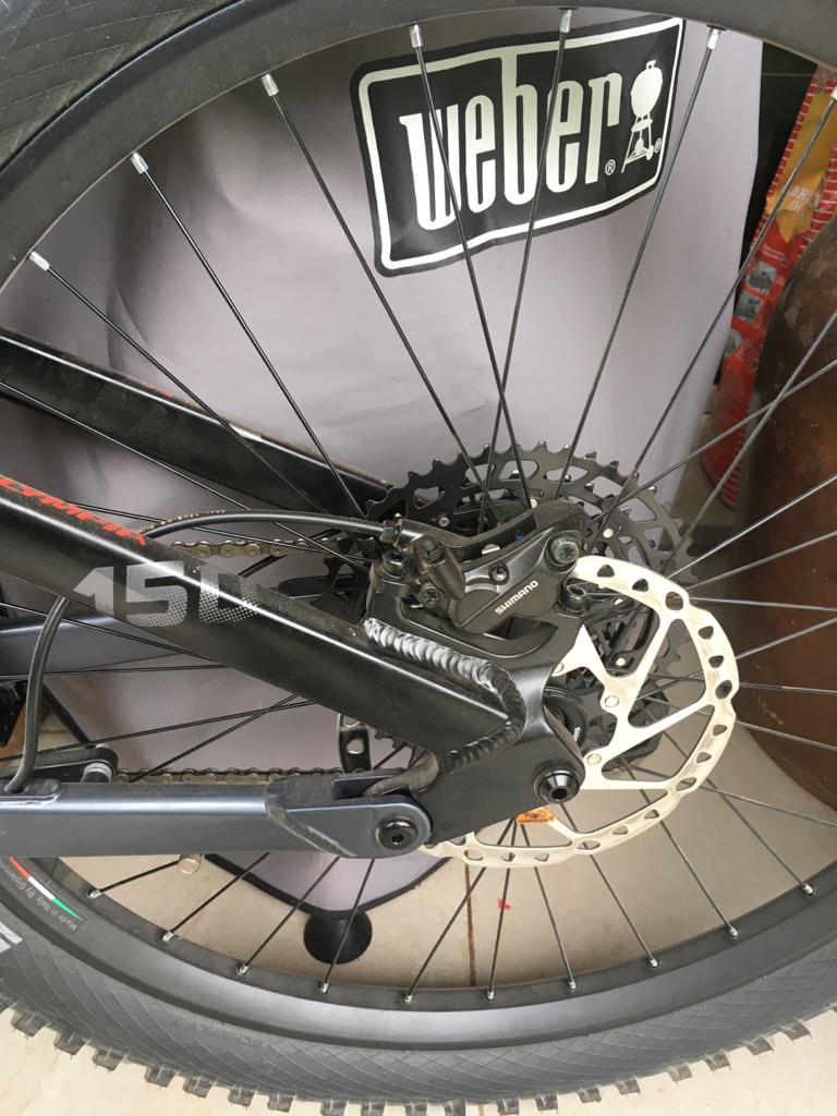

Alcuni particolari e curiosità: le ruote hanno i perni passanti ma solo quella davanti ha il quick release , dietro c'è una vite a brugola.
112,06 KB

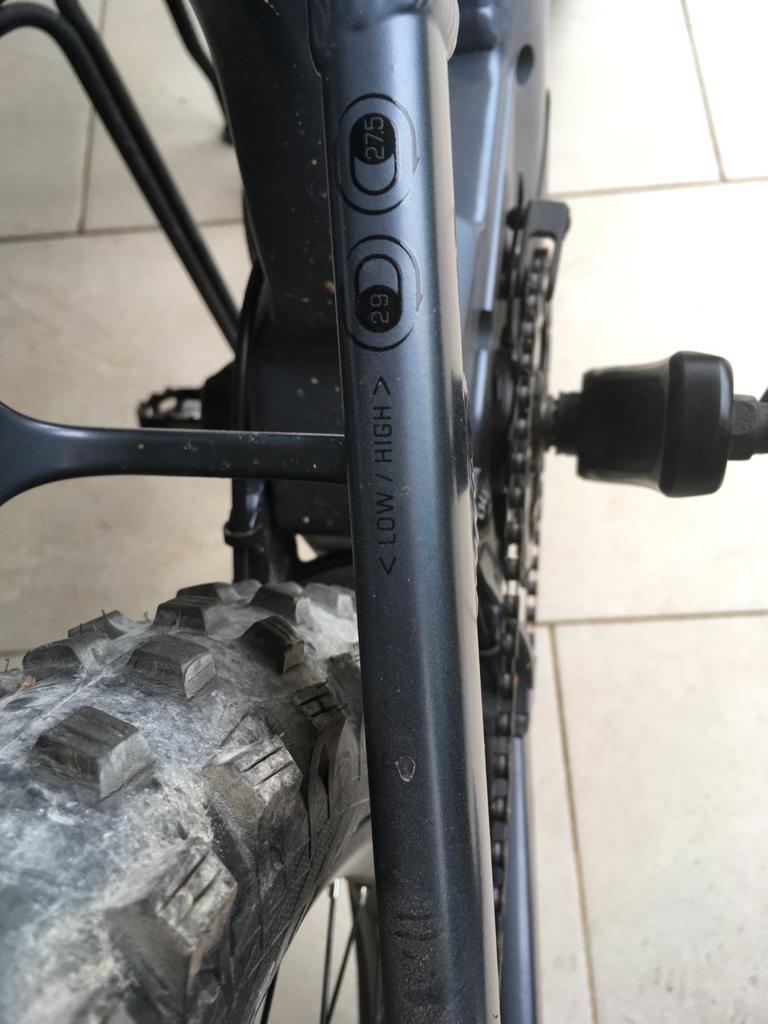

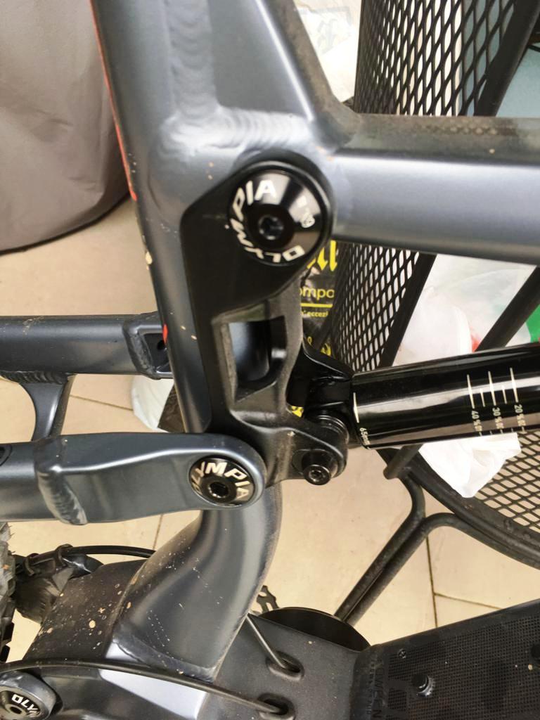

Io non ho capito come funziona questo fulcro spostabile per mettere la ruota da 29 o da 27.
74,52 KB

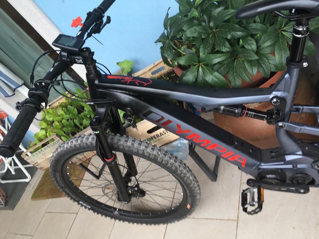

In foto la vernice sembra più bella, dal vivo il nero che sfuma in grigio sembra quasi da bomboletta. Non sempre è facile staccare la batteria e per metterla facendola strisciare ha già portato via la vernice.
51,5 KB
112,52 KB

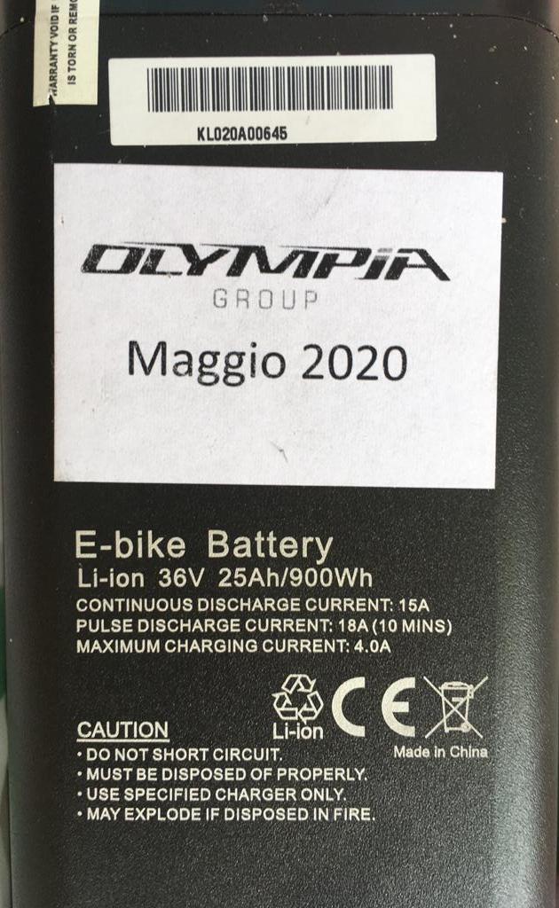

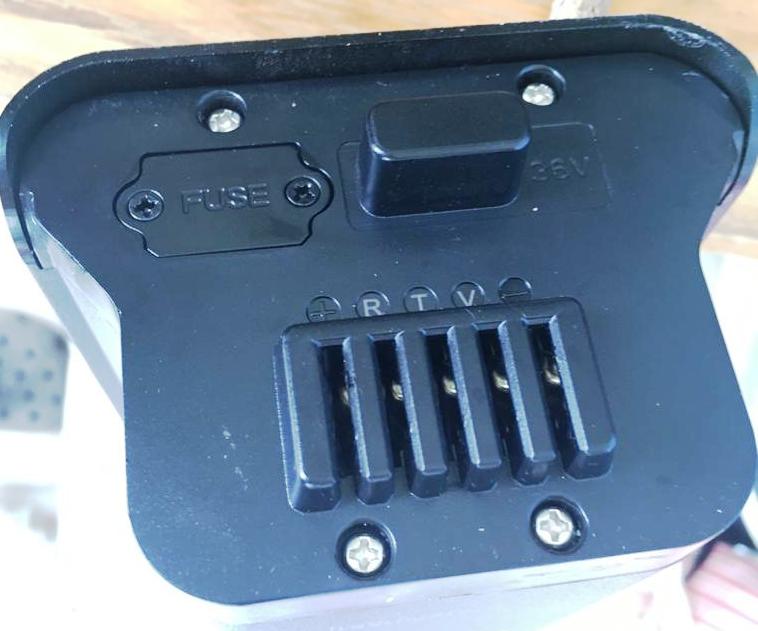

Peccato che la batteria non presenti una presa USB, sarebbe stata molto utile vista la capacità esuberante per alimentare anche altri apparecchi quali navigatori, luci, pompette ecc.
49,1 KB
67,19 KB
60,61 KB
99,16 KB
85,88 KB
95,14 KB
129,34 KB

Ciao job da quello che ho capito passa da 29-27½ girando il perno che cè nell'ammortizatore se guardi deve essere fatto ad 'asola
Bravo, adesso ho capito, grazie.

Per la temperatura non è che fanno i miracoli semplicemente il motore è ben inserito nel cater esterno come si vede benissimo nelle foto del mio brose
Purtroppo l'hub non può competere in questo caso non c'è niente da fare.
Nel tuo caso avendo un secondo motore in garage io proverei con calma a montare un cerchio da 24" e studiare un bel raffreddamento a liquido (olio dielettrico)...

Inserito il - 06/07/2020 : 15:09:53  Mostra Profilo Invia a job un Messaggio Privato  Rispondi Quotando
Aggiornamento:
Olympia vista la foto del pneumatico ha deciso di spedire gomma nuova a casa del proprietario, subito panico nel leggere l'etichetta della scatola, pneumatico da 29 ? quello fallato era da 27 !
E anche con l'obbligo di restituire quello rovinato (chi paga il costo? vale la candela visto che è da buttare ? )
51,25 KB
Comunque per fortuna all'interno c'era invece quello buono da 27,5 . Per tirar giù il vecchio abbiamo bestemmiato perchè un lato era letteralmente incollato al cerchione, anche la fascia di protezione era montata male e non stesa bene. Fatto sta che rimesso su il tutto da noi, adesso la ruota finalmente va dritta come una spada, non è che ci volesse molto. Trovo allucinante che noi hobbysti montiamo meglio le bici di loro e ci accorgiamo di difetti macroscopici mentre nè fabbrica nè venditore nè officina si è presa la briga di diagnosi e soluzione corretta
Comunque sembra che la sfiga sia alle spalle, sabato abbiamo fatto un giro tostissimo insieme e la bici si è comportata benissimo senza problema alcuno mostrando tutto il suo notevole potenziale .

Inserito il - 04/03/2021 : 19:33:11  Mostra Profilo Invia a job un Messaggio Privato  Rispondi Quotando
Allora aggiorno su quella provata da me. C'è stata ancora una delusione del compratore nei confronti della fabbrica perchè aveva spezzato la chiave della batteria e ha fatto richiesta di una copia (le chiavi sono numerate) , la risposta è stata che non hanno chiavi di ricambio, bisogna cambiare tutto il blocchetto.
Un'altro particolare non ottimale è l'aggancio della batteria, quando c'è da sganciarla, non avendo nessun appiglio o maniglia, gioco forza è lei col peso che si deve sganciare ma non sempre è così e bisogna armarsi di pazienza e di ...unghie !
A parte questo, la bici va bene, il motore non ha mai dato noie, la batteria anche e garantisce un'autonomia invidiabile, avrà anche molti limiti questa bici, ma con 900 Wh a disposizione lui può permettersi di tenere il motore più allegro di altri e questo in salita si fa notare e fa la differenza di più che la forcella non al top di gamma.
