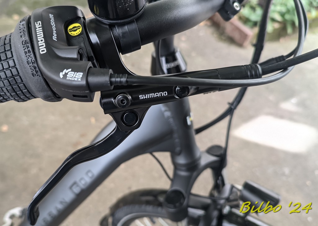

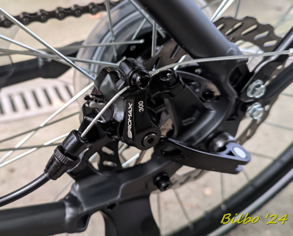

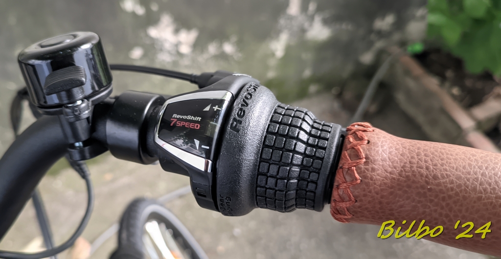

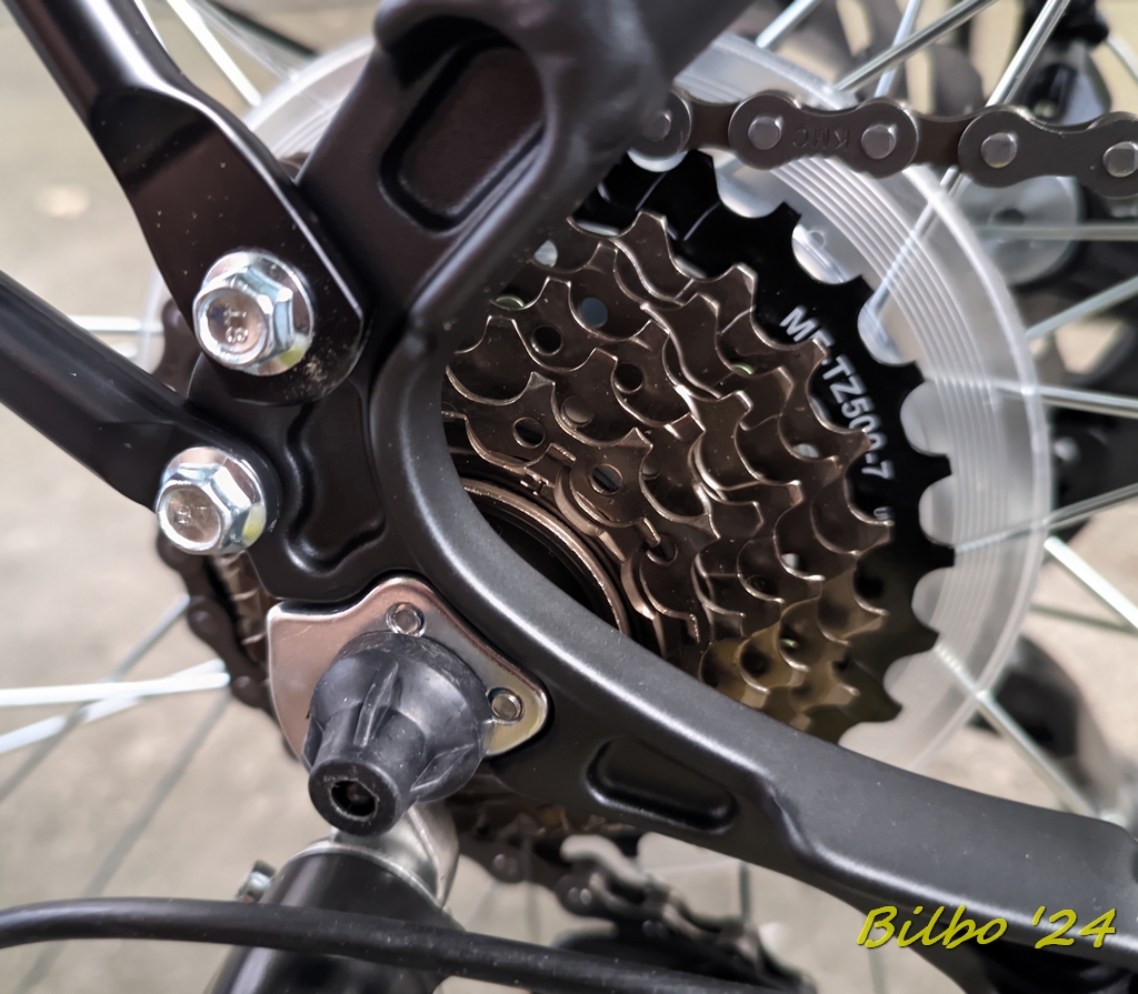

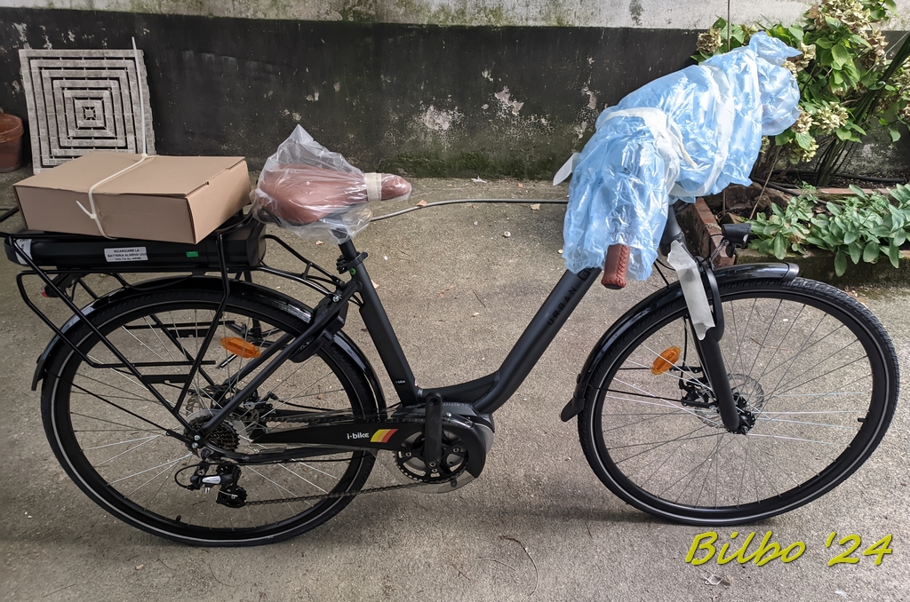

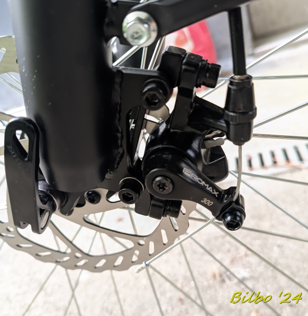

Alla fine l'ho presa, una city bike da 28" con motore centrale e cambio a 7 rapporti, il classico Shimano ME-TZ500-7 con rapporto 14-28. Il deragliate è un shimano Altus, con manettino revoshift. I freni a disco sono con pinze meccaniche, il motore è uno SHENGHYI da 90 nm di coppia. Dalla forma della scocca sembra il CMT03
https://www.syimotor.com/products/cmt03-ebike-mid-motor.html

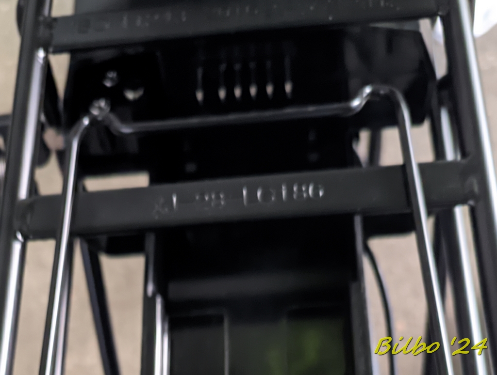

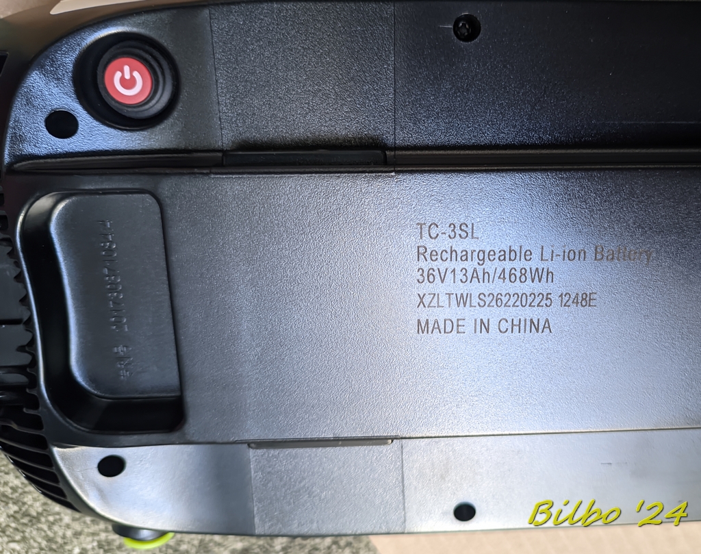

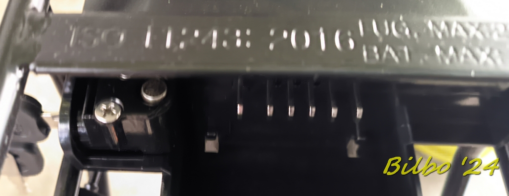

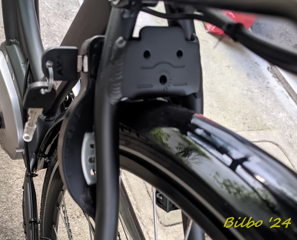

La batteria è una 36v 13Ah, posizionata nel portapacchi.
Ordinata domenica sera, pagamento paypal, arrivata al mercoledì dopo. Il tutto per la cifra di 999€

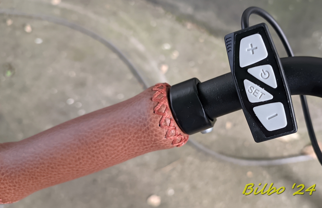

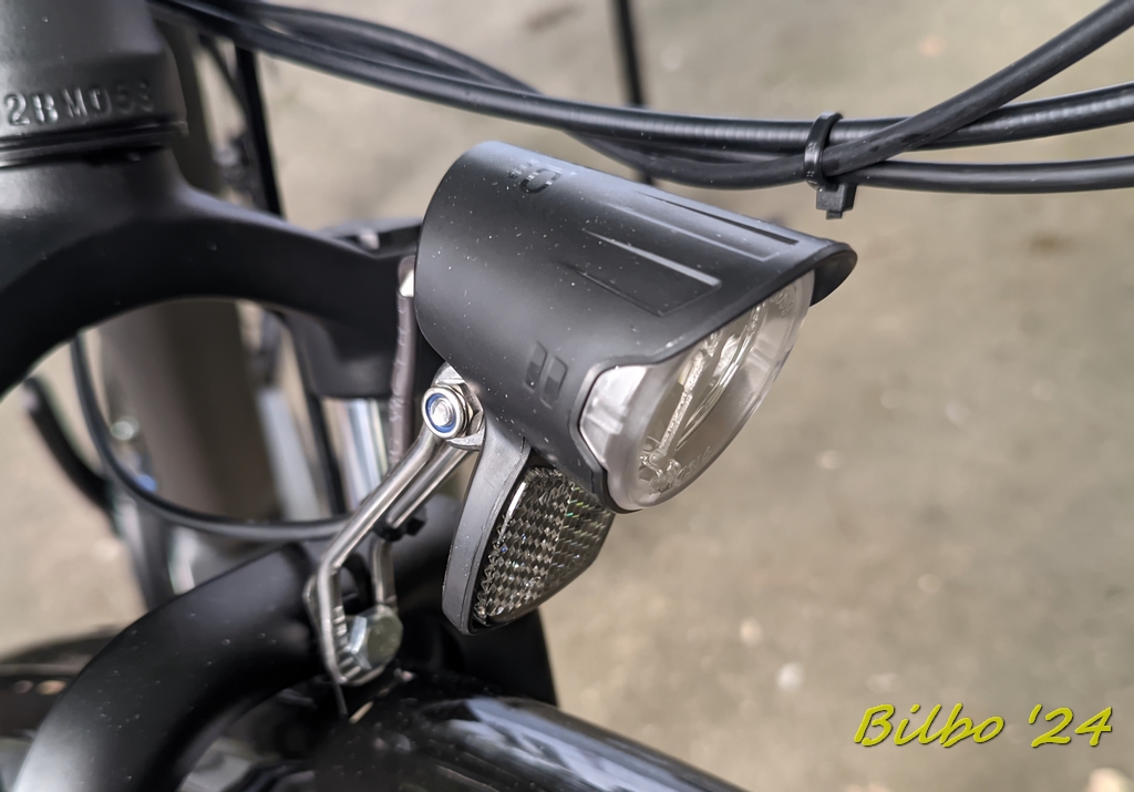

la bici è del tutto in ordine col codice della strada, dotata di campanello, di luci (alimentate della batteria e comandate dalla pulsantiera), di catarifrangenti alle ruote e sui pedali.

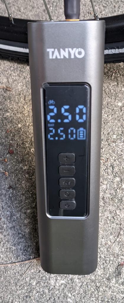

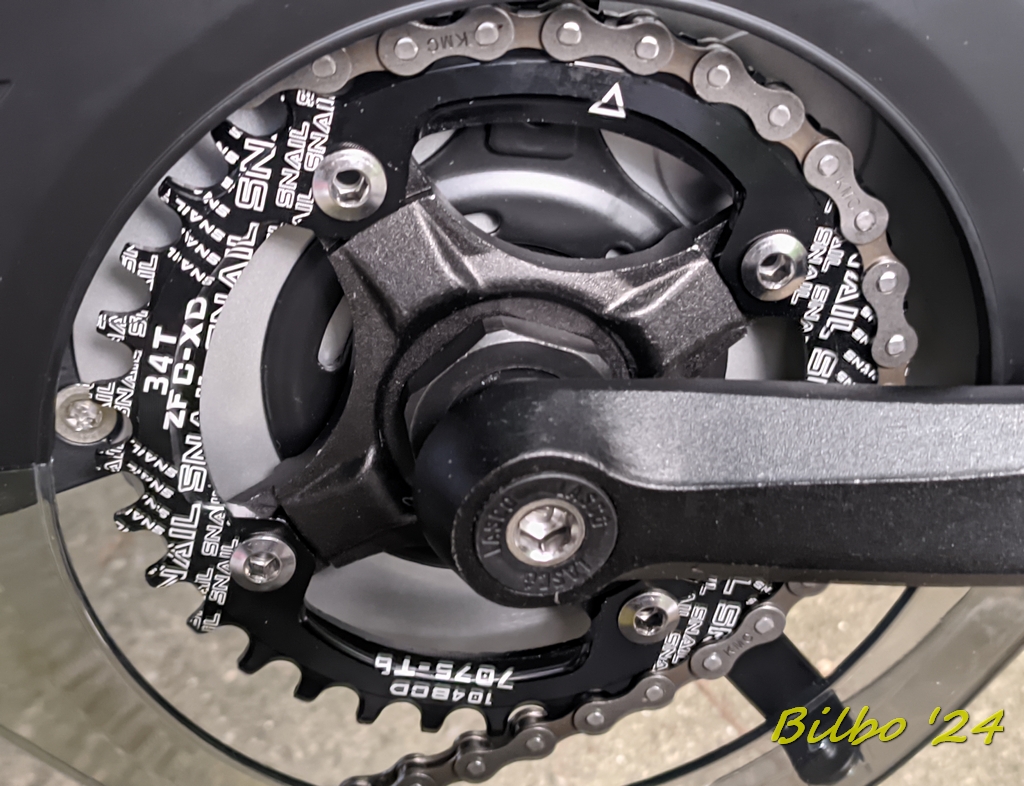

prima cosa che ho fatto è stato gonfiare le ruote (strano vero?) poi senza neanche pensarci ho sostituito la corona originale da 42T con una più consona alle strade che abbiamo qui, da 34T, come ormai ho sulla mtb e pure sulla milano (che di origine aveva una 48t, del tutto improponibile). Sistemato manubrio, angolazione leve freno e sellino, mi sono dedicato ai freni....
Senza neanche averli mai usati, odio feroce per le pinze meccaniche, magari queste saranno pure scarse... non lo so e non voglio saperlo, sarà il prossimo upgrade, più veloce della luce.....

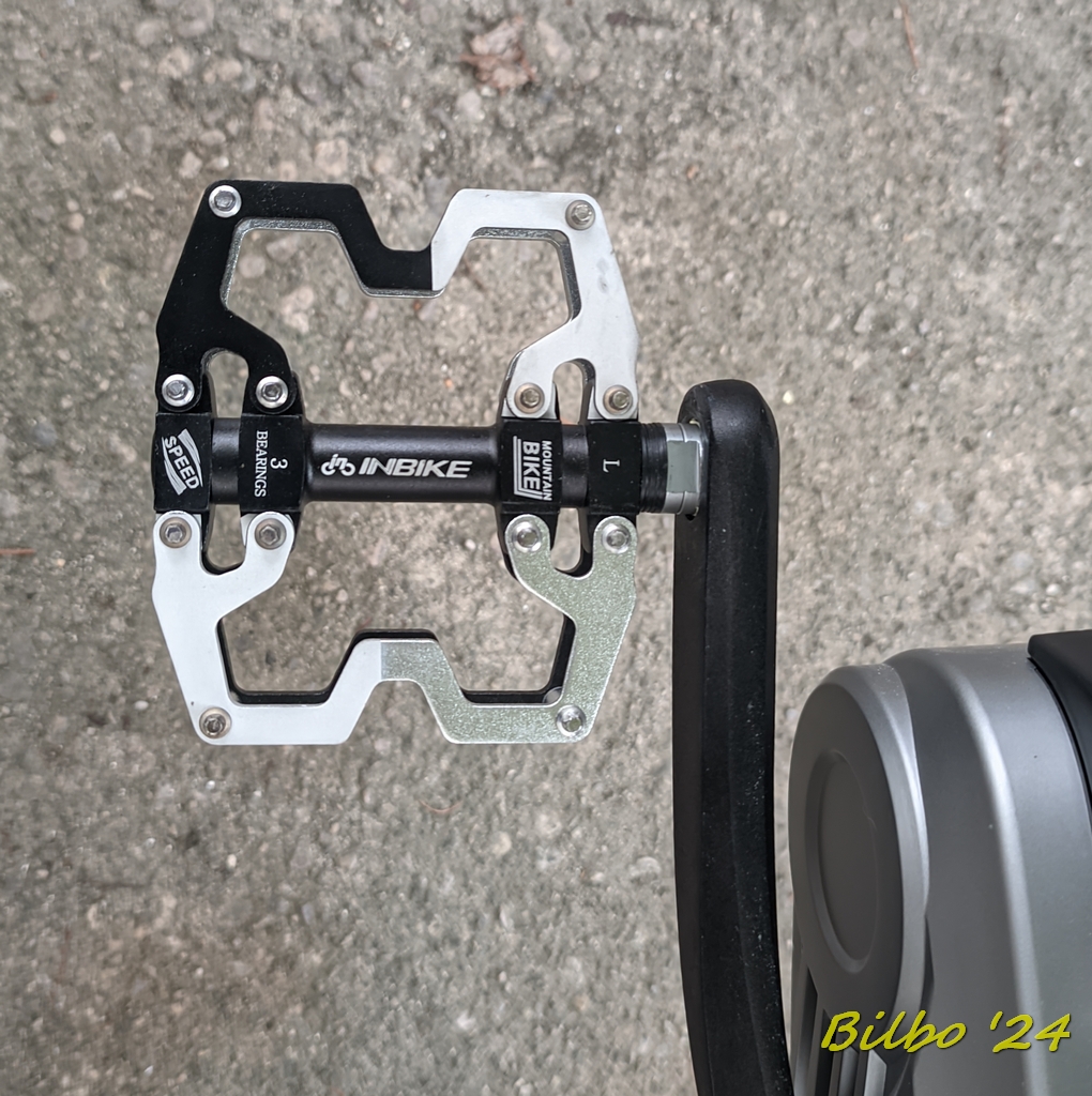

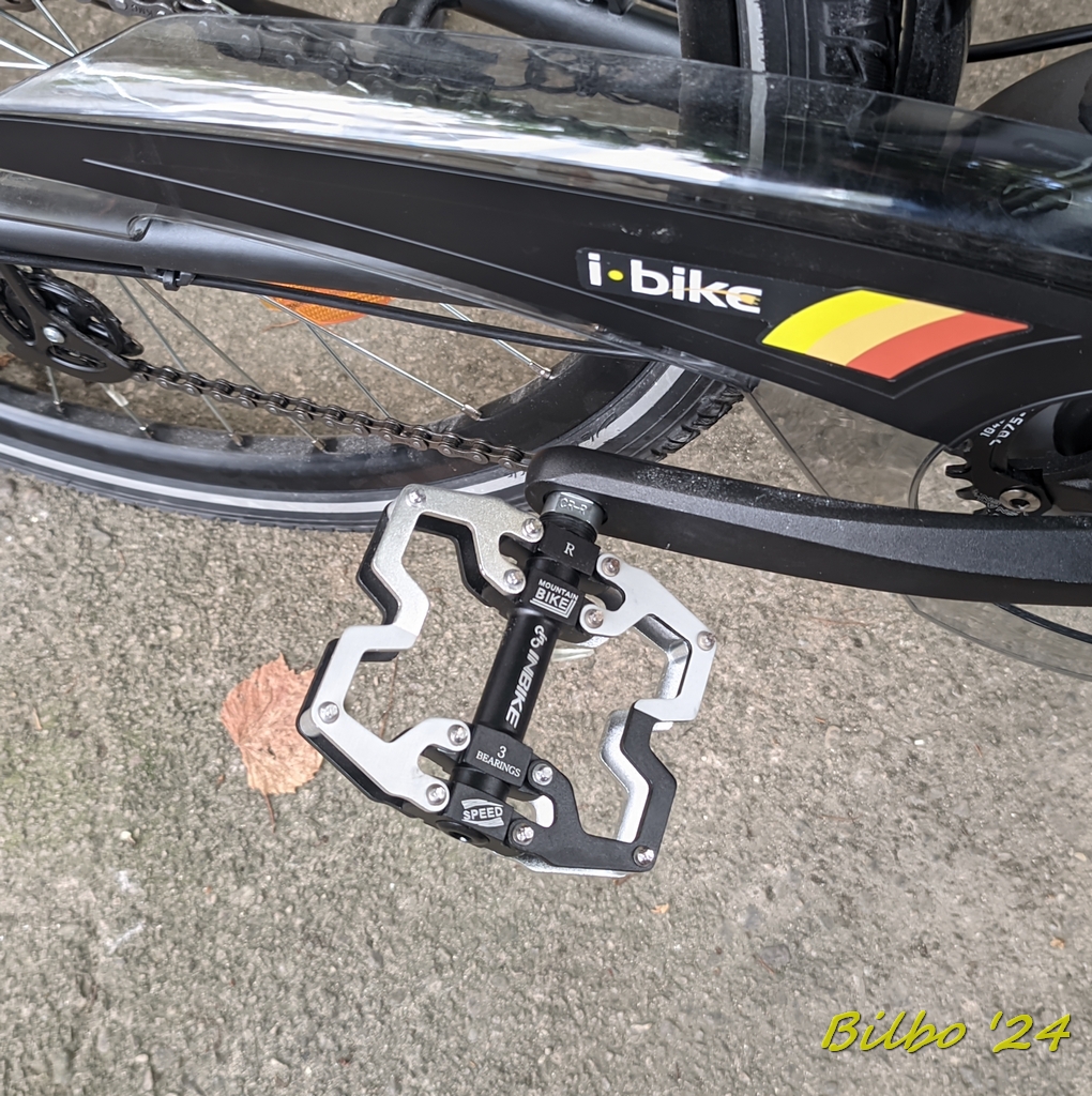

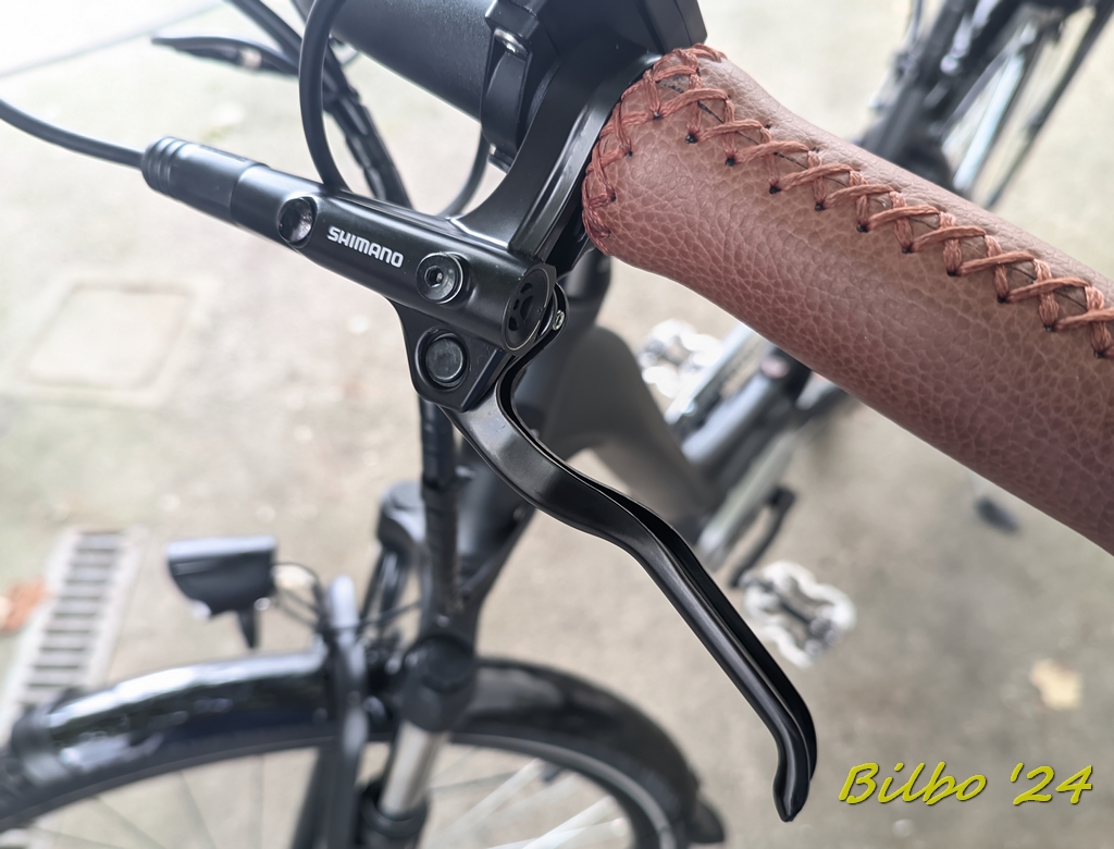

le manopole sono in similpelle molto morbide, decisamente piacevoli al tatto. I pedali sono normali pedali economici, verranno sostituiti al più presto con dei pedali flat.

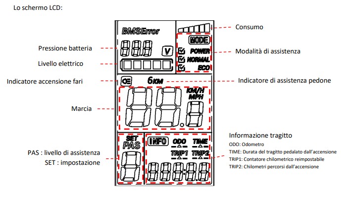

Il display solo in b/n è ben visibile, si retroillumina quando si accendono le le luci ed da un bel po' di informazioni, come tensione della batteria, potenza erogata (anche se solo a segmenti) tipo di assistenza impostata (eco - normal - power) e, ovviamente, velocità e livello di assistenza settato (ce ne sono 6)

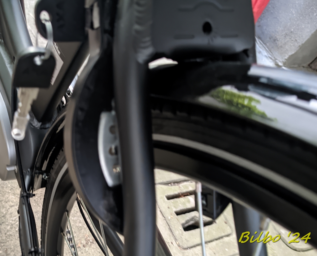

La bici su strada non si è comportata bene, appena uscito parto e subito il motore si blocca con errore 19 sul display.... fortunatamente, mi ero anche reso contro che il tachimetro segnava sempre 0km/h per cui ho spostato un po' la calamita su raggio e problema risolto.

Ottimo a me nel complesso pare una bella city bike, avercela a quel prezzo qualche anno fa. I freni meccanici vanno bene ma vanno regolati in modo che la frenata inizi subito nella prima parte di spostamento della leva sulla pinza, altrimenti la leva diminuisce è non frenano.. non riesco a spiegarmi.. in pratica prima bisogna regolare la pastiglia interna in modo che la leva della pastiglia esterna si sposti il meno possibile. L'unica cosa che veramente non mi piace sono i comandi cambio rotanti, li detesto..

Concordo con Andrea, ma non sui freni… uno shimano mt200 costa poco e ti assicuro che vanno benone per quello che dovranno fare su questa ebike…Io invece di cambiare la corona avrei immediatamente (come ho fatto sulle mie) sostituito il 14-28 con un mega da 13-34t (o un 11-34) ma sei sempre in tempo a farlo e con pochi soldi.

La corona è più facile da cambiare e anche meno, molto meno costosa. In più l'avevo già in casa..... e alla fine fai meno fatica in qualsiasi rapporto tu debba ripartire, i 25 li raggiungi facile con una cadenza di circa 80....
i freni idraulici, e pensavo proprio agli mt200 è il primo upgrade che farò....visti i meccanici, visti come "funzionicchiano", e le assurde regolazioni che si devono fare (oltretutto col disco che si deve spostare) verranno archiviati definitivamente al più presto. Era già in preventivo quando abbiamo deciso di prendere sta bici.-

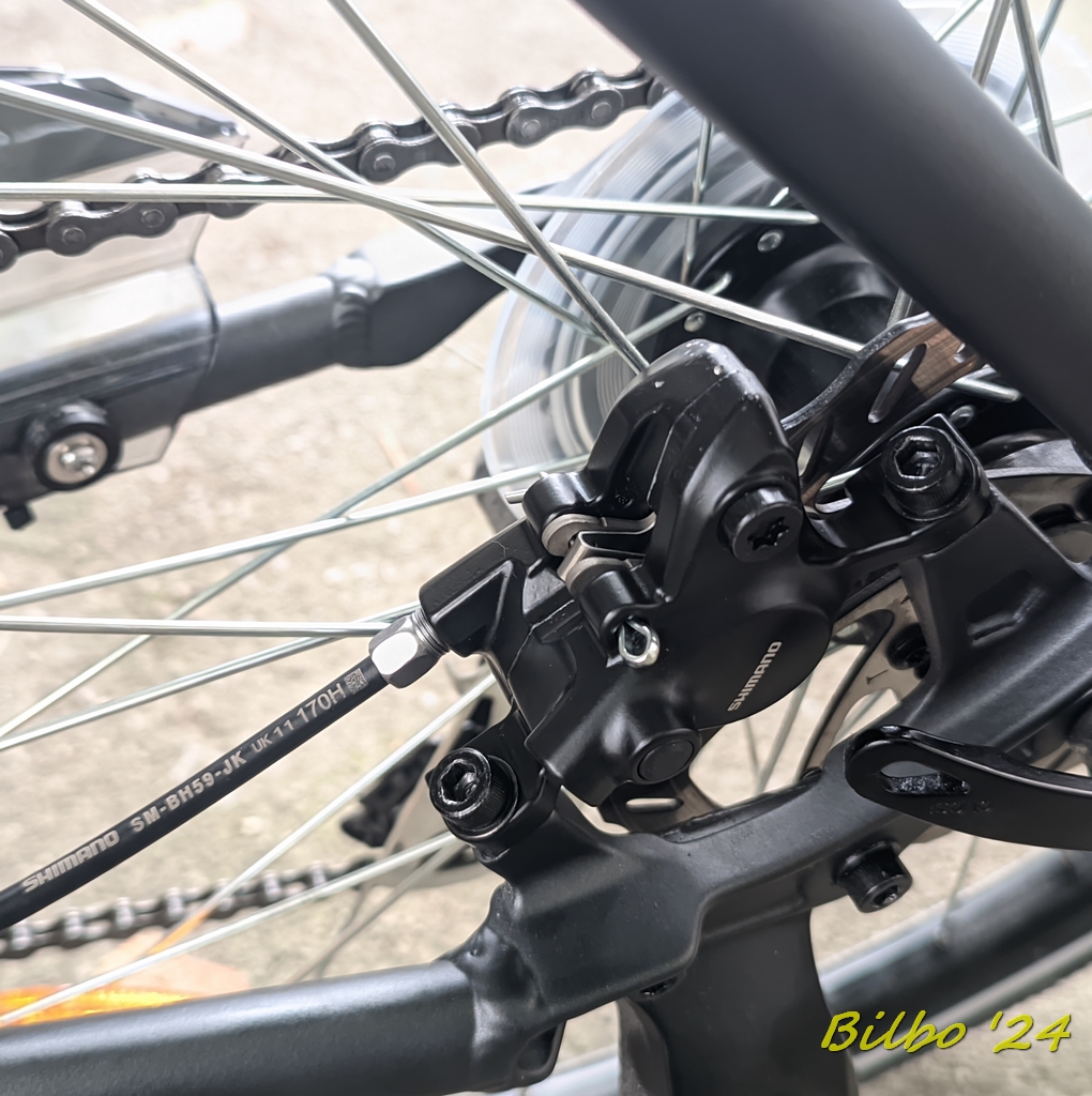

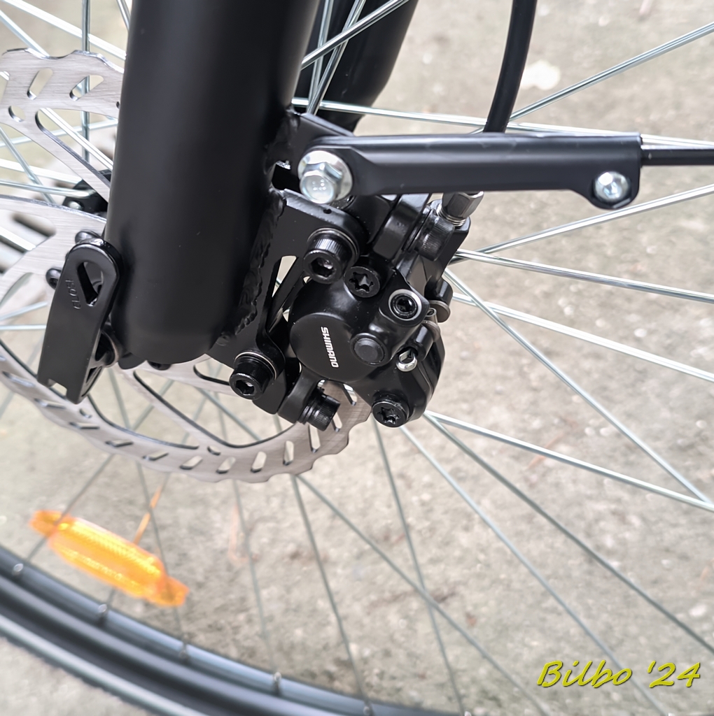

confermo la mia avversione ai freni meccanici, dopo 15km ho già dovuto regolare quello anteriore che "grattava" ad ogni giro di ruota....
ordinato mt200, più veloce della luce, e già che c'ero anche pedali flat....

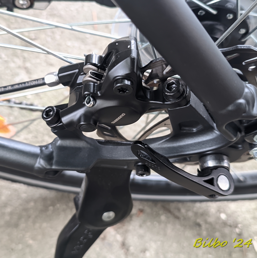

Modifiche effettuate, ora freni idraulici e pedali flat

Valuterò ancora se aumentare o meno il diametro dei dischi.... attualmente da 160....
6820 Messaggi
Inserito il - 24/08/2024 : 14:40:32  Mostra Profilo Invia a MilleMiglia un Messaggio Privato  Rispondi Quotando
Se proprio vuoi fare l'upgrade ti consiglio il 180 davanti e basta, io l'ho messo anche dietro da 180 ma se pinzo blocca nonostante il peso. frena troppo.
sulla mtb l'upgrade l'ho fatto passando da 180/160 a 203/180, il 160 bloccava troppo spesso e col 180 è diventato molto più modulabile, del resto è logico, avendo una superfice di frenata maggiore, la velocità relativa, rispetto al 160, è più alta quindi diventa, prima di bloccare bisogna fare molta più forza. il 203 poi ha notevolmente aumentato la potenza frenante.
Sulla milano, ho 180/180 e lo trovo sufficiente, ma è una bici grande e pesante.

Altre considerazioni, mi sembra essere molto pesante, la Milano pesa, ma questa sembra esserlo di più. La batteria sul portapcchi, alza il baricentro non di poco e rende molto più "difficoltoso" spostare la bici. Basta inclinarla un pelo di più che tende a sfuggire. Per metterla sul cavalletto (ho quello del lidl) dove ho sempre messo si l'olympia che la milano, devo togliere la batteria, non pe una questione di peso, ma pr una questione di bilanciamento. con la pattreia installata, il culo tende a cadere....
