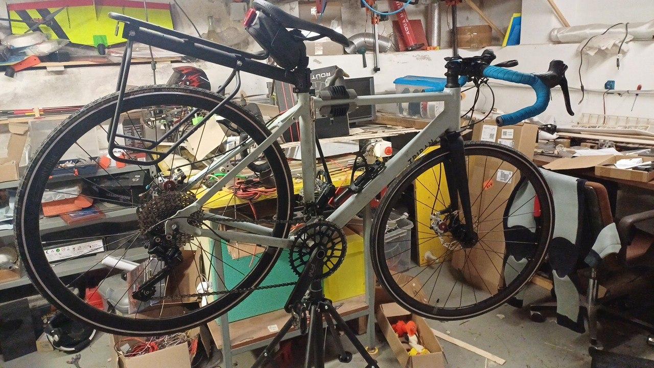

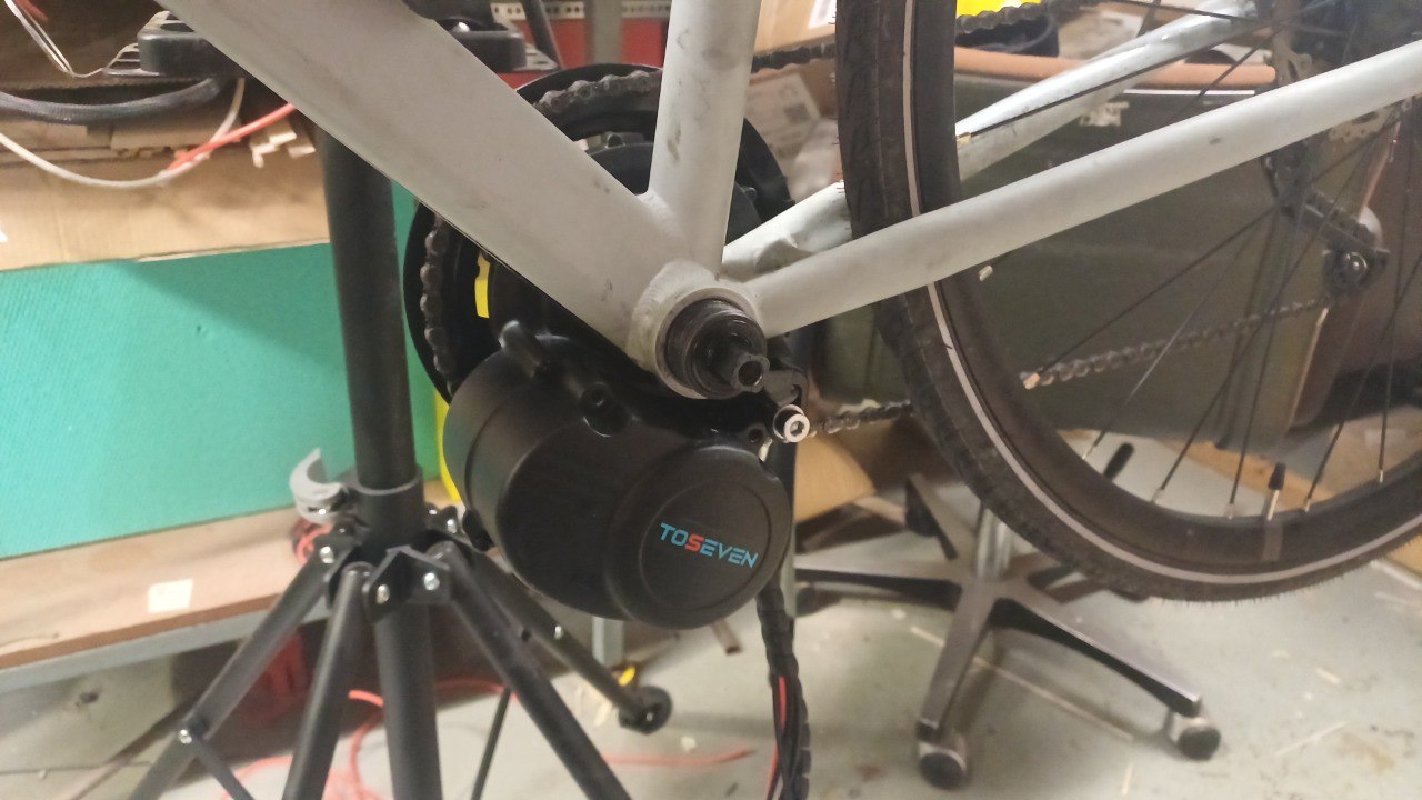

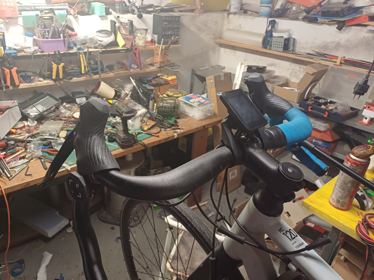

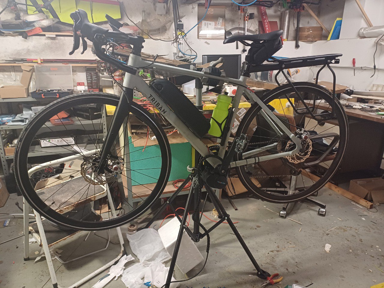

Questa la mia attuale RC120 che vorrei modificare.
Ci ho già speso su prima che mi venisse la scimmia dell'elettricità, vorrei cercare di mantenere il più possibile i pezzi già sostituiti..
Le leve sono molto belle e precise, mi dispiacerebbe dover sostituire la sinistra.
Sai se è possibile montare il deragliatore anteriore su questi kit?
Che corona/pacco pignoni usi? Mi sembra tu abbia indicato 1x10 11-40T dietro. Davanti cosa usi? Io ho ruote da 700c che dovrebbero essere equivalenti alle 28 pollici.
Grazie intanto!

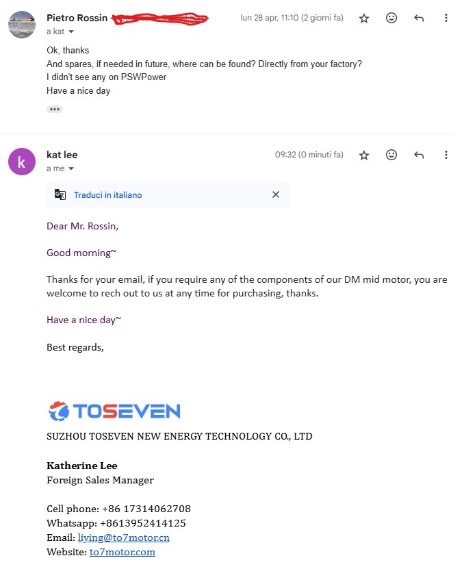

Si ma dimmi se si rompe qualcosa, dove trovi i ricambi?
pieri70
17 Messaggi
Inserito il - 28/04/2025 : 19:34:27  Mostra Profilo  Rispondi Quotando
Direttamente da toseven.
Li ho contattati e mi han convinto.

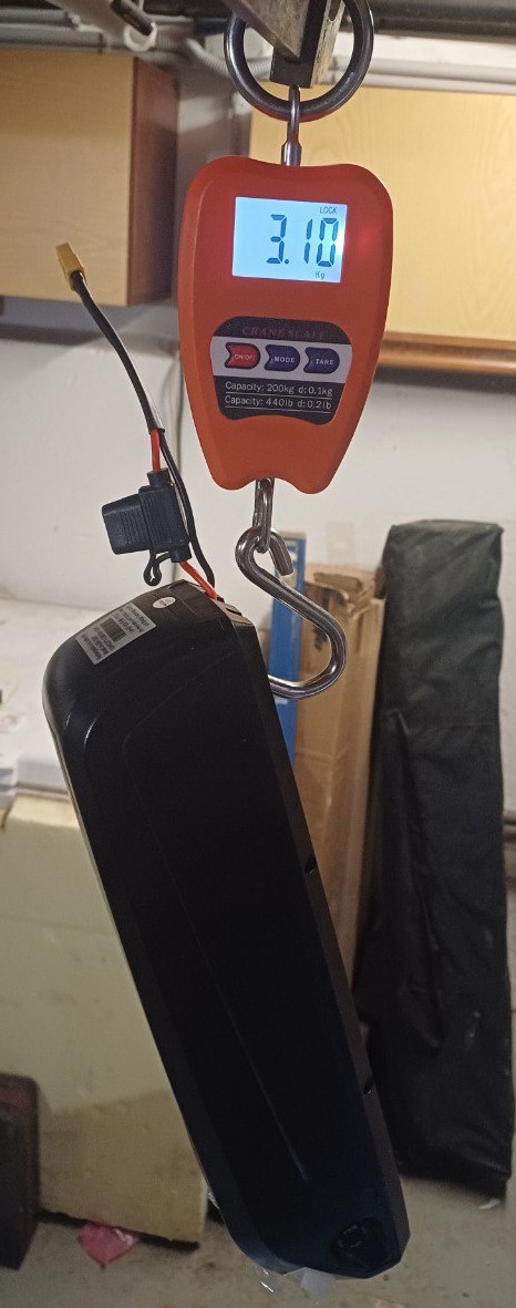

Effettivamente la 48V 2Ah sarebbe stata 4P13S Li-ion 5Ah 21700 52pcs battery (52*69grammi sono circa 3.6Kg solo di celle)
Ho quindi preso:
HAILONG G56 36V 15AH 3P10S Li-ion 5Ah 21700 30pcs battery cells (the interior battery is SAMSUNG INR21700-50GB Li-ion battery) (30*69grammi sono circa 2.1Kg di celle)
Aggiungi il case e BMS saranno circa 3Kg
Motore e battera dovrei stare sui 6/6.5Kg

pieri70
17 Messaggi
Inserito il - 30/04/2025 : 09:38:51  Mostra Profilo  Rispondi Quotando
La bontà di un motore dipende dalla sua solidità, dalla diffusione dei ricambi e dalla presenza di forum e gruppi di supporto che sono fondamentali perchè si sa tutto del motore. Qui ad esempio sappiamo dirti ben poco su quel motore mentre si sa fino all'ultima vite sia dei bbs che del tsdz2.
Mi auguro che la tua esperienza serva per aprire uno di questi punti.
A proposito dei ricambi confermo che al momento si richiedono direttamente al produttore

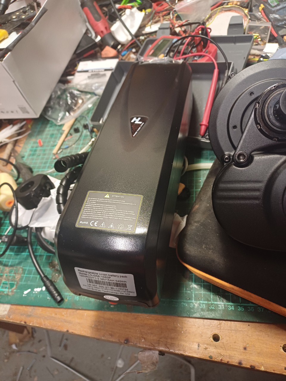

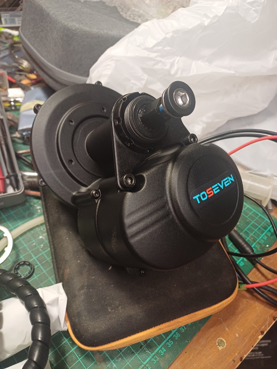

pieri70
17 Messaggi

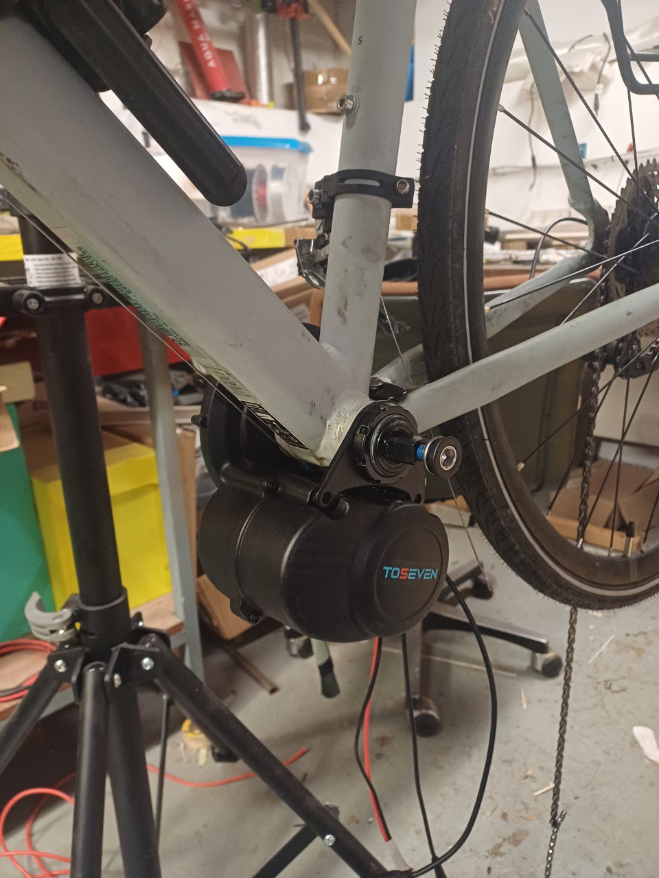

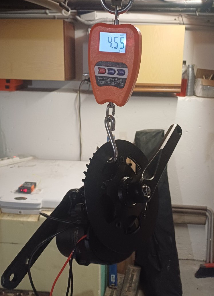

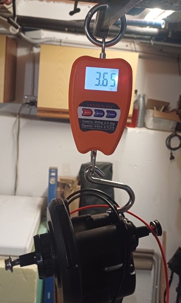

Inserito il - 05/05/2025 : 23:14:28  Mostra Profilo  Rispondi Quotando
Aggiornamenti
Motore arrivato, eccolo
226,93 KB
E' il primo che vedo da vicino, sembra ben costruito ha un'idea di massiccio. E' piccolino, le foto non rendono bene..
Ho dovuto cambiare spina dei cavi alimentazione dato che la batteria arriva con degli XT60, ho montato questo spinotto anche sul motore.
Pesa 3.65Kg nudo e 4.5Kg completo di pedivelle, ragno e corona
107,7 KB
130,07 KB
La batteria 36V 15A anche questa sembra un buon prodotto, pesa 3.1Kg
238,45 KB
100,22 KB

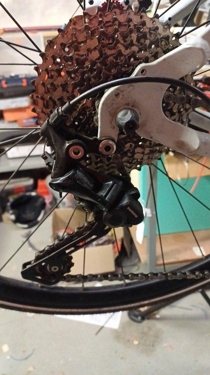

Montato velocemente sulla Triban RC120, c'è abbastanza spazio per il passaggio di cavi sotto il BB
210,56 KB
137,79 KB

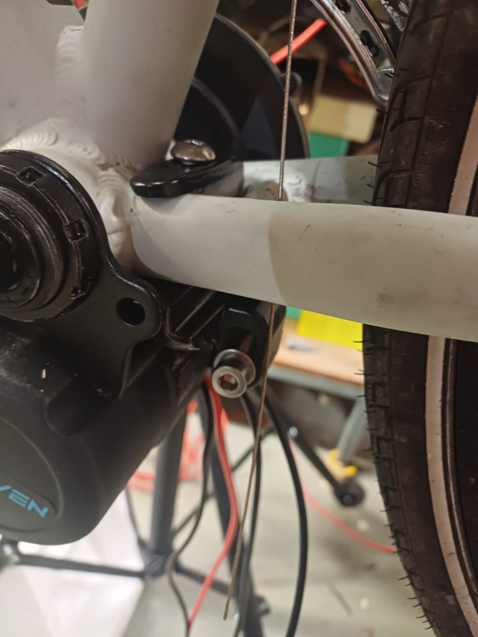

Posteriormente c'è una staffa con due viti ed una piastra, serve per bloccare il motore in posizione di modo che non pivotti attorno all'asse dei pedali, scendendo con i colpi delle buche. In foto non si vede ma tra telaio staffa e piastra ho messo della gomma per proteggere il telaio.
La staffa di fissaggio che blocca il motore al tubo del movimento centrale è grossa ed ha una zigrinatura per mordere il bordo del BB. Si stringe con una chiave sua ma so che van bene le ghiere del Bafang quelle custom che possono essere strette con chiave Shimano.

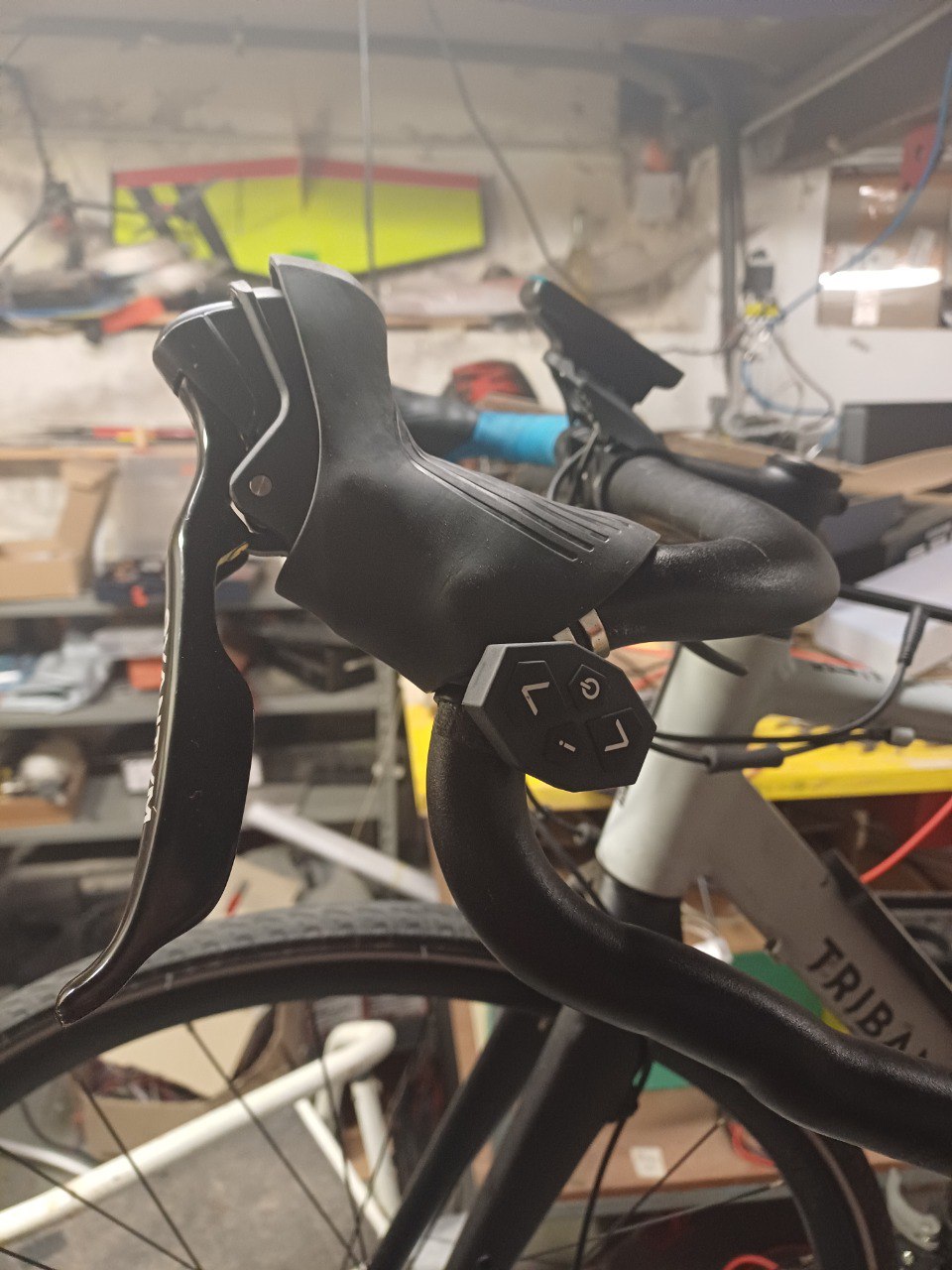

Sono indeciso su dove mettere la pulsantiera, dato che ha una fascetta stretta e non posso montarla di fianco al display e neppure tra display e leve, poichè il manubrio ha una sezione simil goccia.
Lo metterei come in foto, appena sotto la leva sinistra dato che ho tolto il cambio anteriore per il momento..
Accetto suggerimenti.
179,75 KB
Il display invece sta bene in centro manubrio
261,59 KB

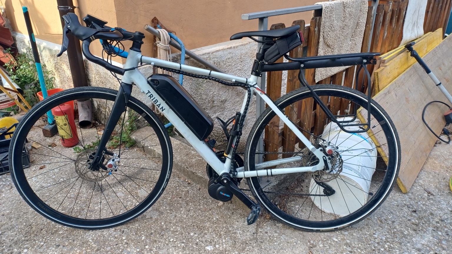

Questa è la bici ad ora, dopo poche ore di lavoro
325,6 KB
Ora devo sistemare i cavi che sono esageratamente lunghi, penserei di metterli sotto la pipa del manubrio, servirebbe una borsetta..
Il motore per il momento l'ho fatto funzionare in assistenza camminata, parte lento ed accelera un po' alla volta senza esagerare.
Mi sembrerebbe assai silenzioso.
Alla prossima

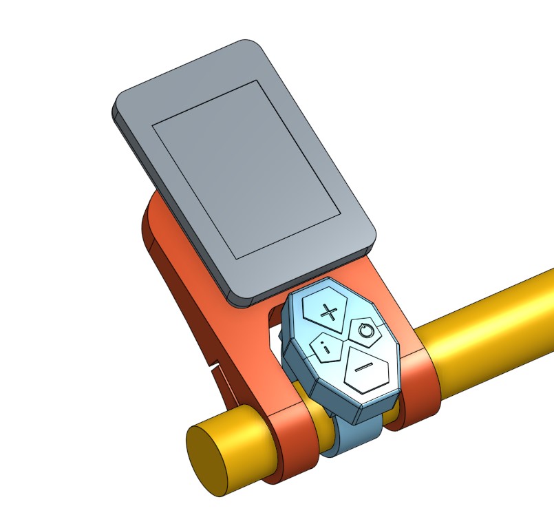

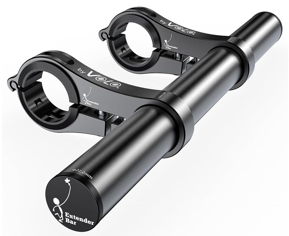

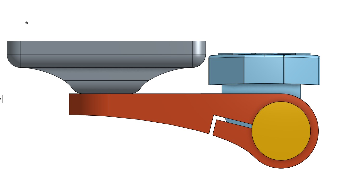

Ho deciso che userò una prolunga manubrio tipo questa
85,77 KB
Se vedo che ci stanno bene display e controller di fianco bene, altrimenti mi stampo un supporto display modificato e faccio una cosa tipo questa
62,49 KB
63,79 KB
Intanto ho ordinato la barra, oggi vado a prendere i rivetti ad inserto x supporto batteria
pieri70
17 Messaggi
Inserito il - 06/05/2025 : 21:55:52  Mostra Profilo  Rispondi Quotando
Montata la batteria con rivetti a inserto.
Questo è il rumore che fa..
Non capisco se sia normale o no
https://youtube.com/shorts/5MEq20a-Qys?si=ZrgLm3k-7QTRe_1A
14458 Messaggi
Inserito il - 06/05/2025 : 23:33:10  Mostra Profilo Invia a andrea 104KG un Messaggio Privato  Rispondi Quotando
Ottimo lavoro, molto ben fatto.. per me il rumore è normale..
pieri70
17 Messaggi
Inserito il - 06/05/2025 : 23:40:56  Mostra Profilo  Rispondi Quotando
Sul canale discord consigliano di aprire la cover motore e dare una bella ingrassata..
Che grasso si usa?
Hai mai fatto sul tongsheng?
P
14458 Messaggi
Inserito il - 07/05/2025 : 12:36:41  Mostra Profilo Invia a andrea 104KG un Messaggio Privato  Rispondi Quotando
Grasso per decespugliatori nei brico... ma aprire un motore nuovo per ingrassare mi pare eccessivo. Sul tsdz2 si fa per forza perchè bisogna mettere i pad peril raffreddamento, sugli altri motori non si fa
pieri70
17 Messaggi
Inserito il - 07/05/2025 : 13:09:23  Mostra Profilo  Rispondi Quotando
Un tecnico della Toseven ha detto di usare il grasso Molykote EM30L, ma non si trova facilmente se non si riceve con spese di spedizione alquanto elevate.
Ho così preso un tubetto di CFG Grasso al Teflub dopo aver chiesto ad una ditta specializzata qui in zona quale fosse il più adatto e simile al Molykote EM30L.
E'un grasso a base di solfonato di calcio e lubrificante solido PTFE, adatto ad accoppiamenti metallo/metallo, metallo/plastica e plastica plastica.
Lo terrò ed in caso se aumenta di rumore darò una bella passata.
376,49 KB
