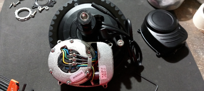

Inserito il - 02/12/2022 : 13:34:01  Mostra Profilo Invia a andrea 104KG un Messaggio Privato  Rispondi Quotando
Niente di speciale ma i pacchi si accumulano...

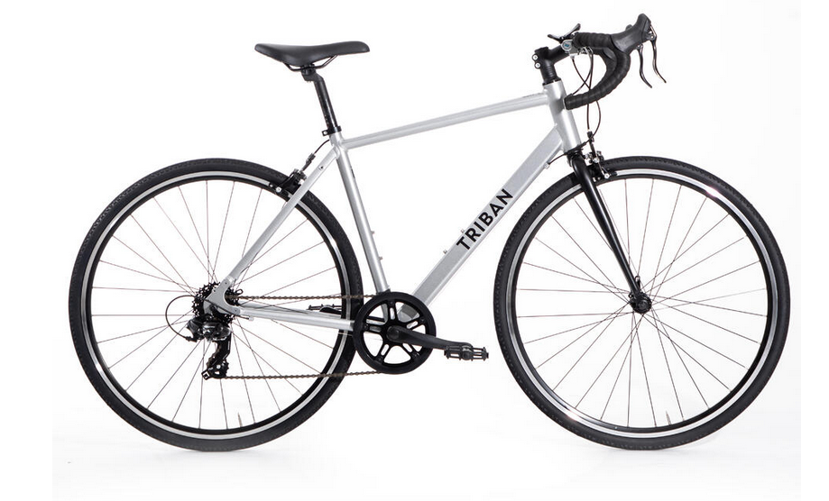

Prima ho visto la triban 100 base similgravel della decathlon
430,5 KB
ma :
- devo mettere una forcella ammortizzata
- non ha i freni a disco (che non mi importerebbe niente su una bici da strada, ma non passano copertoni più grandi)
- ha solo 7v, sembra che sui nuovi modelli sia a cassetta, sui vecchi era a filetto, quindi non si trovano rapportature da salita, infatti il max dietro è 28 denti, inutilizzabile….
- per questo niente costa 350€…
Il modello successivo la triban 120 costa 749€ e ha i freni a disco a filo….
414,67 KB

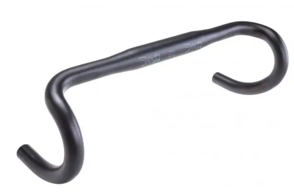

- un manubio da corsa economico, il più largo possibile, 46cm 16.49€
150,67 KB

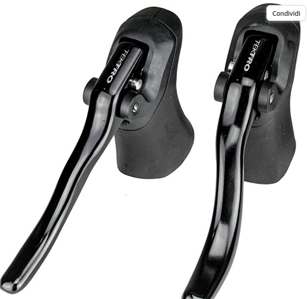

- 2 leve corsa 22,67€
204,42 KB

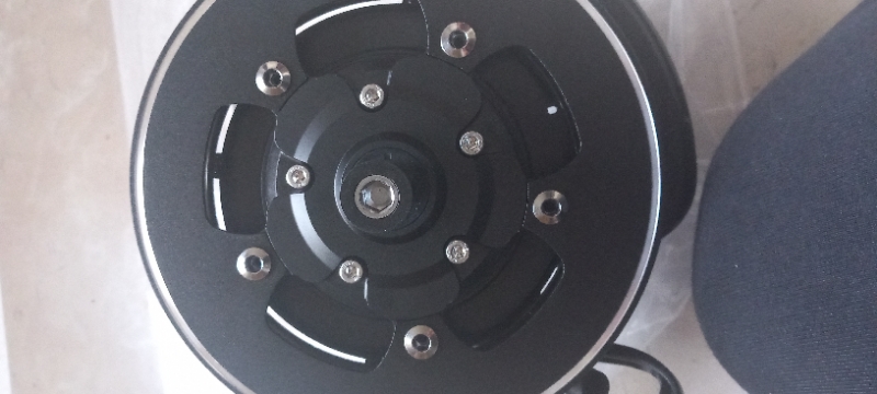

- un tsdz2 36v mod.2b (il vecchio non c’è più) circa 250€

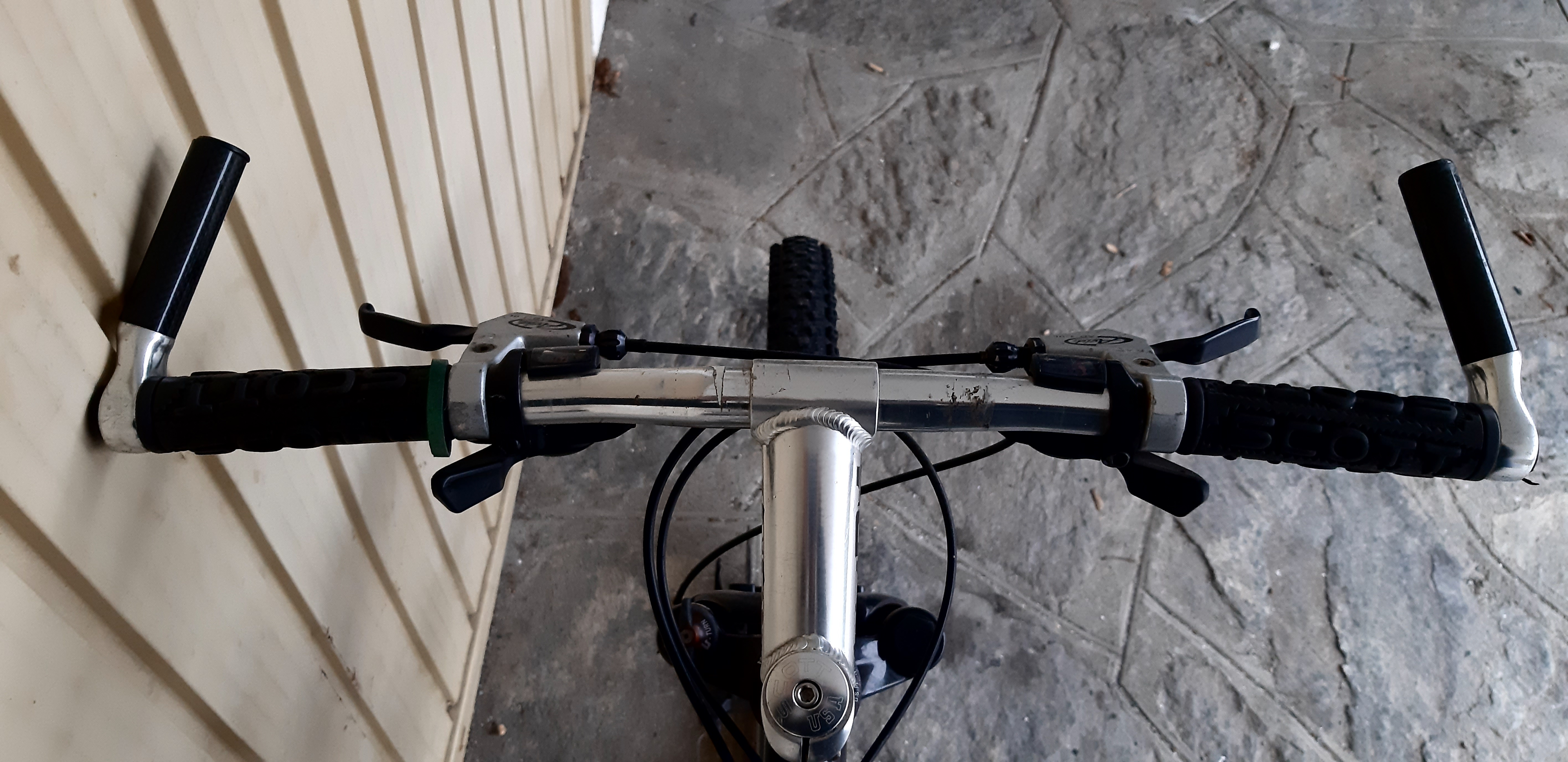

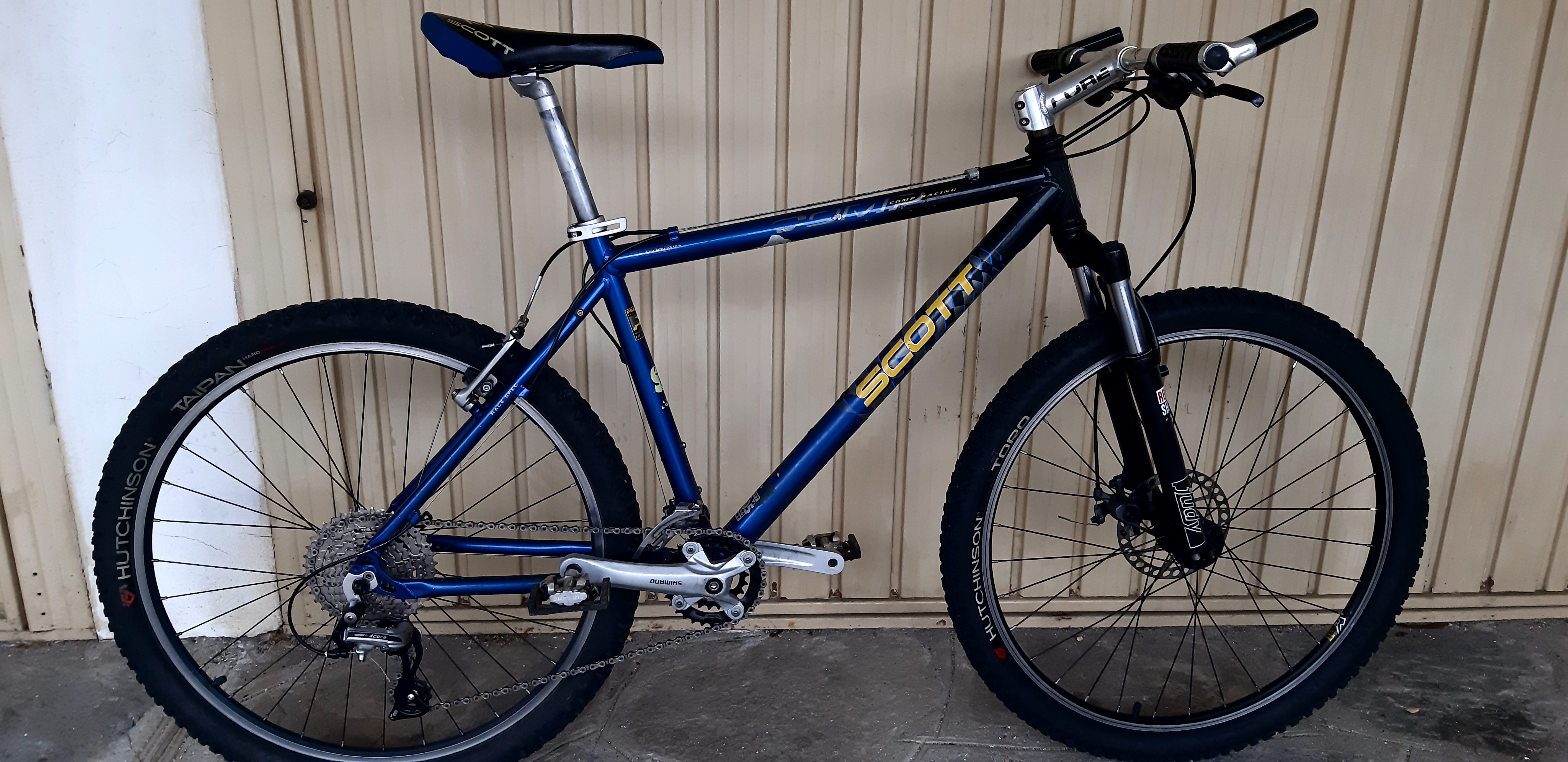

ottimo ,solo una cosa ,il manubrio corsa ormai ce l'hai e' anche giusto provarlo ,ma secondo me la tua ipotesi di manubrio mtb con manettini d'appoggio e' preferibile , salvo questioni estetiche ,la curva inferiore non la userai mai (come il 95% di chi va in bdc) al max serve per il microspecchietto retrovisore non mi preoccuperei di avere freni idraulici ,i meccanici frenano piu' che a sufficienza su strada.
cq mi hai fatto venir voglia di mettere le mani sulla vecchia mtb che usavo 25 anni fa in gara (di originale c'e' rimasto manubrio ,telaio ,sella e freno v-brake post)
ON
INOX54
529 Messaggi

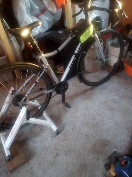

Inserito il - 03/12/2022 : 11:12:07  Mostra Profilo  Rispondi Quotando
non ho resistito e sono andato a "estrarla" dal magazzino bici come si puo' vedere e' stata corredata di freno meccanico (cinese?) e provata ora sul piazzale a momenti capotto
2693,92 KB
2312,12 KB
buon lavoro.

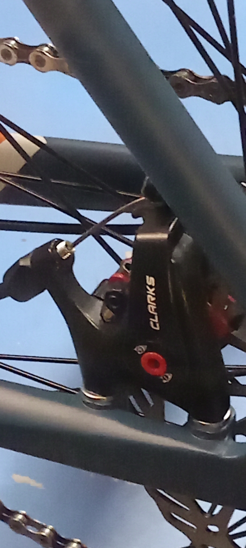

Mah, inviato mail, ti fanno compilare un form, premi invio e appare il messaggio che sono sommersi dagli ordini.. e dice che risponderanno dopo una settimana! Ma non potevi dirmelo prima almeno evitavo di compilare il formato? Una settimana per la risposta.. per la bici?

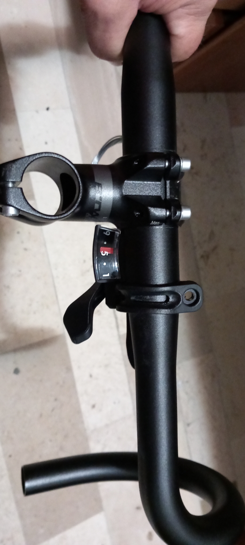

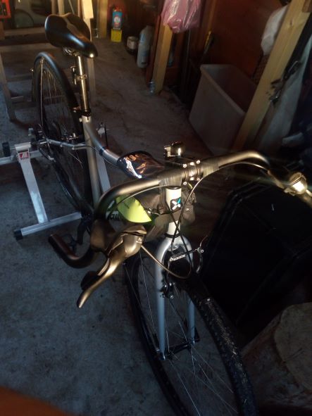

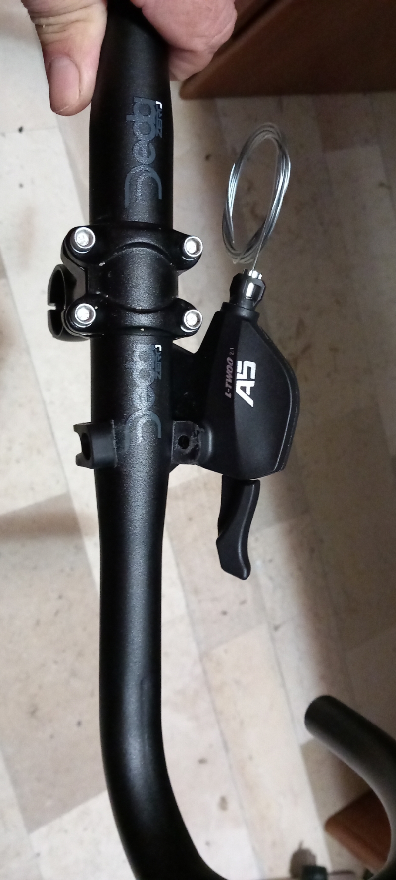

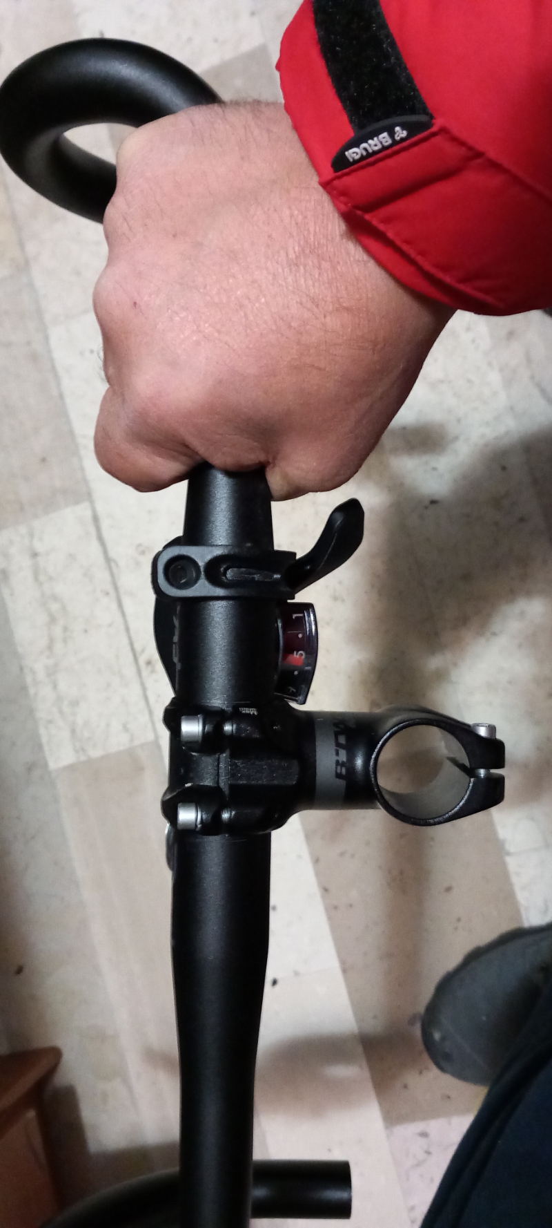

Intanto il problema più grosso sembra risolto, il cambio da mtb su manubrio corsa.. ho scaldato il manettino in plastica a 400 gradi e è entrato docilmente sulla parte grossa del manubrio lasciando spazio per la presa diritta e cambio molto comodo col pollice.
704,7 KB
728,54 KB
755,27 KB

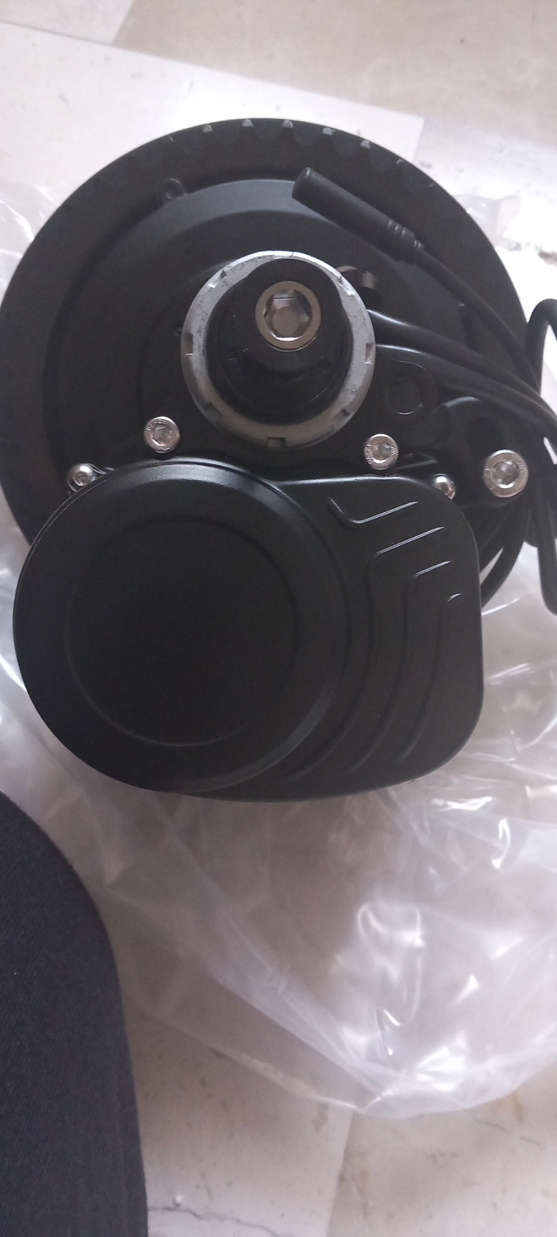

Intanto arriva un altro pacco.. cosa sarà?
414,18 KB

Andrea, l'unico vero difetto di quella soluzione (intendo il cambio installato come hai fatto tu) è che potrai nastrare poco manubrio poichè nella zona dei leveraggi del selettore di marce dovrai lasciare il sufficiente spazio tra levette e manubrio per evitare che si blocchino quest'ultime contro alla copertura in nastro.
Per il resto io ho gravellizzato, o meglio sono in fase, non l'ho ancora terminata, la mia riverside 120 del deca, è la base grigrio chiare in acciaio con la forcella rigida in acciaio.
semmai se potrà servire ti posto il mio lavoro.
complimenti per l'approccio sempre creativo che ti caratterizza.
15285 Messaggi
Inserito il - 05/12/2022 : 19:13:50  Mostra Profilo Invia a andrea 104KG un Messaggio Privato  Rispondi Quotando
Marianor, grazie! in effetti può essere un problema specialmente se per aumentare la presa si mette un doppio nastro come a come a volte si fa per rendere più comodo il tubo.
Se vuoi posta pure qui la realizzazione della tua "simil gravel" così è più facile scambiarsi idee e solizioni su questo tipo di realizzazioni. Avevo pensato anch'io alla riverside, però oltre ad amare poco l'estetica di quella bici, ho letto un sacco di commenti negativi sul cambio che salta, se salta in muscolare non oso pensare cosa farà col motore... credo abbia un cambio btwin tutto in plastica...(comunque un deragliatore posteriore shimano/sram si trova con pochi euro, per una bici da strada non serve uno di quelli da centinaia di euro)
marianor
482 Messaggi
Inserito il - 05/12/2022 : 21:57:01  Mostra Profilo  Rispondi Quotando
ahhh il deragliatore... si io l'ho sostituito con un shimano acera, ti dico solo che l'ho tarato due volte, una quando l'ho messo su,ed avevo su il bbs01 senza cut off cambio ma non ho mai avuto guai...
e successivamente qualche giorno fa perchè ho messo il manubrio gravel con le manopole che hanno il selettore incorporato e anche li regolato diciamo a banco,fatto minigiro in strada, assestata di pochissimo la ghiera sul deragliatore e non ha più avuto incertezze.
devo ancora nastrare il manubrio ma posterò di sicuro la bici.
si ammetto che la geometria di quel telaio provoca sentimenti agli antipodi,io lo adoro ma ho sentito tanti che lo "schifano" e ci sta perchè è un pò come quelle ragazze che diciamo definirei "tipe" cioè quelle bellezze che hanno qualche imperfezione che magari a me fa gnam gnam e ad un altro il contrario.
ps il cambio originale non era malaccio ma soffriva, specialmente se ci mettevi un centrale, del fatto che il filo passava sotto
io l'ho reinguainato e fatto passare sopra con decisi miglioramenti nella precisione delle cambiate ma con l'acera la musica è cambia di molto devo ammetterlo

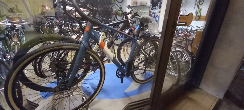

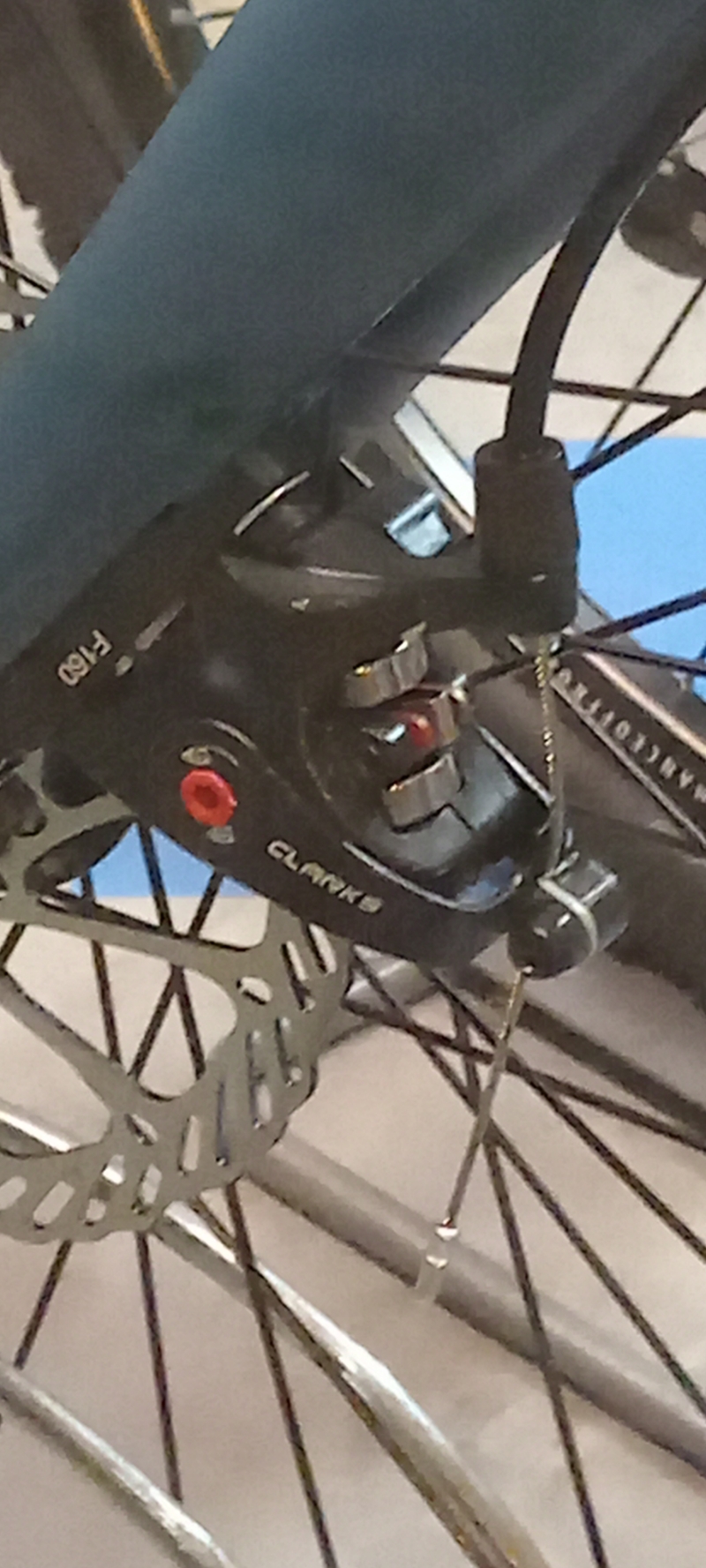

Prima di ammalarmi sono passato da vanti all'unico biciaio della zona e ho visto questa
244,41 KB
Gravel di cicli Adriatica.
Interessanti i freni a filo con doppio pistone.
675,22 KB
671,21 KB
Chiesto il prezzo, un millino tondo tondo. Secondo me sovraprezzato per la moda, non ci vedo niente di più di una onesta citybike sempre loro ma che costa poco meno della metà..
63,53 KB

Allego le foto dei lavori in corso sulla mia riverside (una bici in acciaio da 170 sghelle)
Le ho sostituito il deragliatore con un acera, molto migliore come cambio al lato pratico
ed ho fatto passare il suo cavo sopra al movimento centrale dato che fino a qualche settimana fa ospitava un bbs02
e che forse a breve ospiterà un tsdz2 anche se devo fare alcune valutazioni al riguardo

15285 Messaggi
Inserito il - 08/12/2022 : 14:01:17  Mostra Profilo Invia a andrea 104KG un Messaggio Privato  Rispondi Quotando
Grazie delle foto. Bello il manubrio con la curva gravel. Io ho preso un comune manubrio corsa, anche perché non mi sogno nemmeno di passare alla presa bassa in fuoristrada, per quello c'è la mtb..
marianor
482 Messaggi
Inserito il - 08/12/2022 : 18:00:24  Mostra Profilo  Rispondi Quotando
ah ma per quello considera che al massimo farò qualche sterrato leggerissimo.
lo voglio provare come nuova esperienza,ma non ho idea se alla lunga mi sarà di gradimento.
dopo i km di test mi è sembrato abbastanza intuitivo,solo il cambio sulla leva del freno non ce l'ho ancora nei miei automatismi.
avevo come te pensato di metterci il selettore da mtb che già avevo ma nel "buisness" fatto con un amico che mi ha dato il manubrio abbiamo messo dentro anche quelle leve li ,che tra l'altro in teoria non dovevano andar bene per i vbrakes per questioni di corsa delle leve ma a sorpresa non hanno dato problemi di sorta a riguardo.

Ciao, bella la bc che stai creando, mi piace! stavo leggendo un po' il resoconto delle modifiche che stai apportando.
secondo me per il problema della nastratura dove ci sono le leve del cambio risolvi limando la leva in modo che si crei più spazio dal manubrio evitando che si incastri, poi leggevo che volevi fare una doppia nastratura, immagino per comodità... e se invece mettessi sotto il nastro quelle strisce di silicone che fanno a posta sempre per bici da corsa per ammorbidire l'appoggio? così non si inspessisce troppo sotto al manettino del cambio ma solo dove ti serve.
15285 Messaggi
Inserito il - 10/12/2022 : 22:31:51  Mostra Profilo Invia a andrea 104KG un Messaggio Privato  Rispondi Quotando
Ciao, grazie, il problema del nastro me lo porro più avanti, credo sia comunque risolvibile, adesso speriamo arrivi sta benedetta bici...

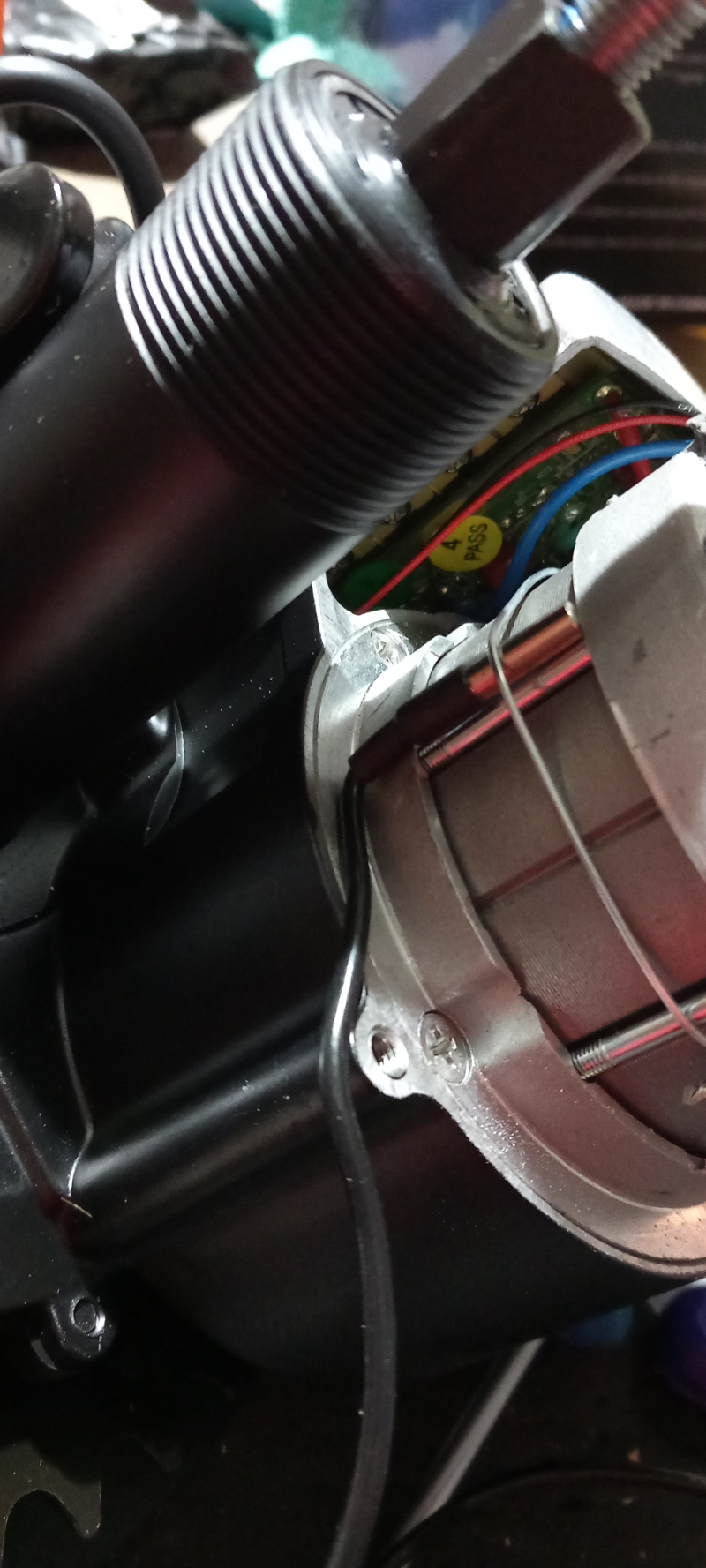

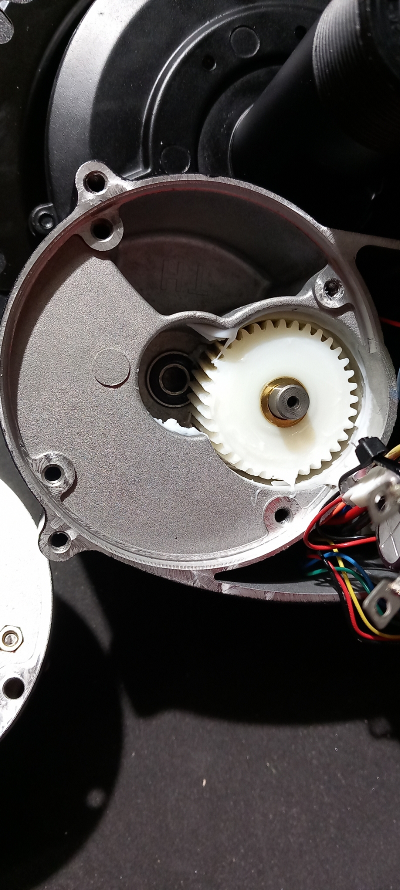

intanto visto che mi sta passando l'influenza do' un'occhiata al motore
702,64 KB
174,17 KB

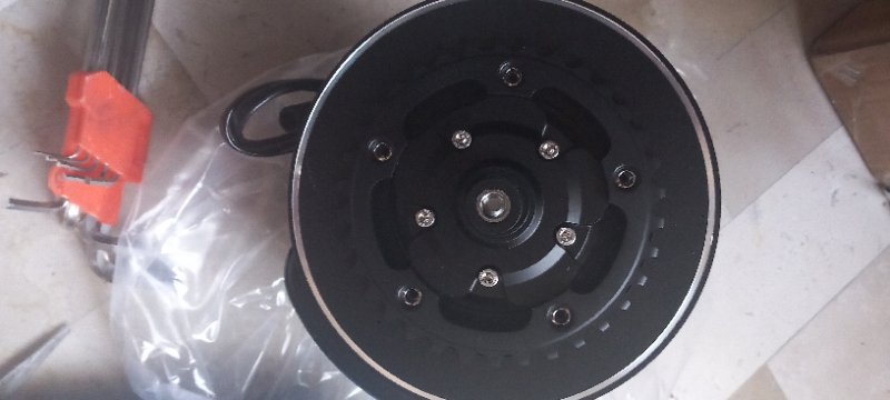

Sovrapponendo una corona da 34 denti si vede che il passo è identico, anche se si sa già che montandola all'interno bisogna limarla...
177,34 KB
Poi apro il motore per alcumen modifiche indispensabili, i pad di raffreddamento e il termometro.
217,97 KB
il famoso ingranaggio bianco, diventato fisso, senza gabbietta interna. Curiosità, non si riesce più a estrarre, per toglierlo bisogna martellare dall'altra parte e viene via tutto il perno, cuscinetto e ingranaggino elicoidale.... speriamo non si rompa mai
895,32 KB

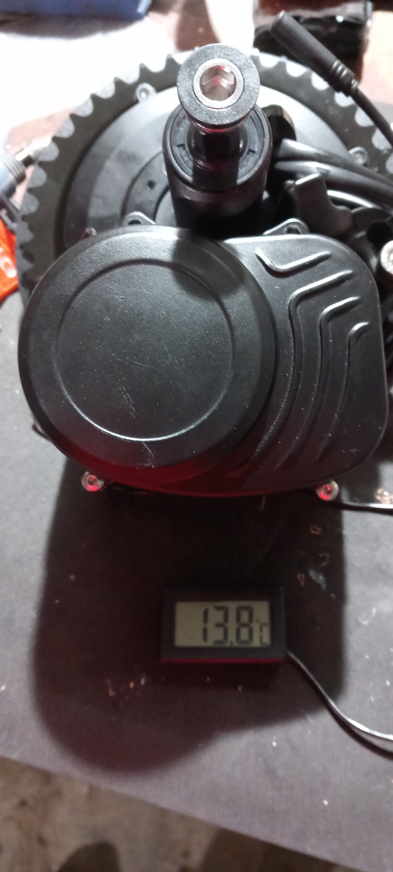

messo i pad sotto al motore, richiudo e monto il termometro...
752,19 KB

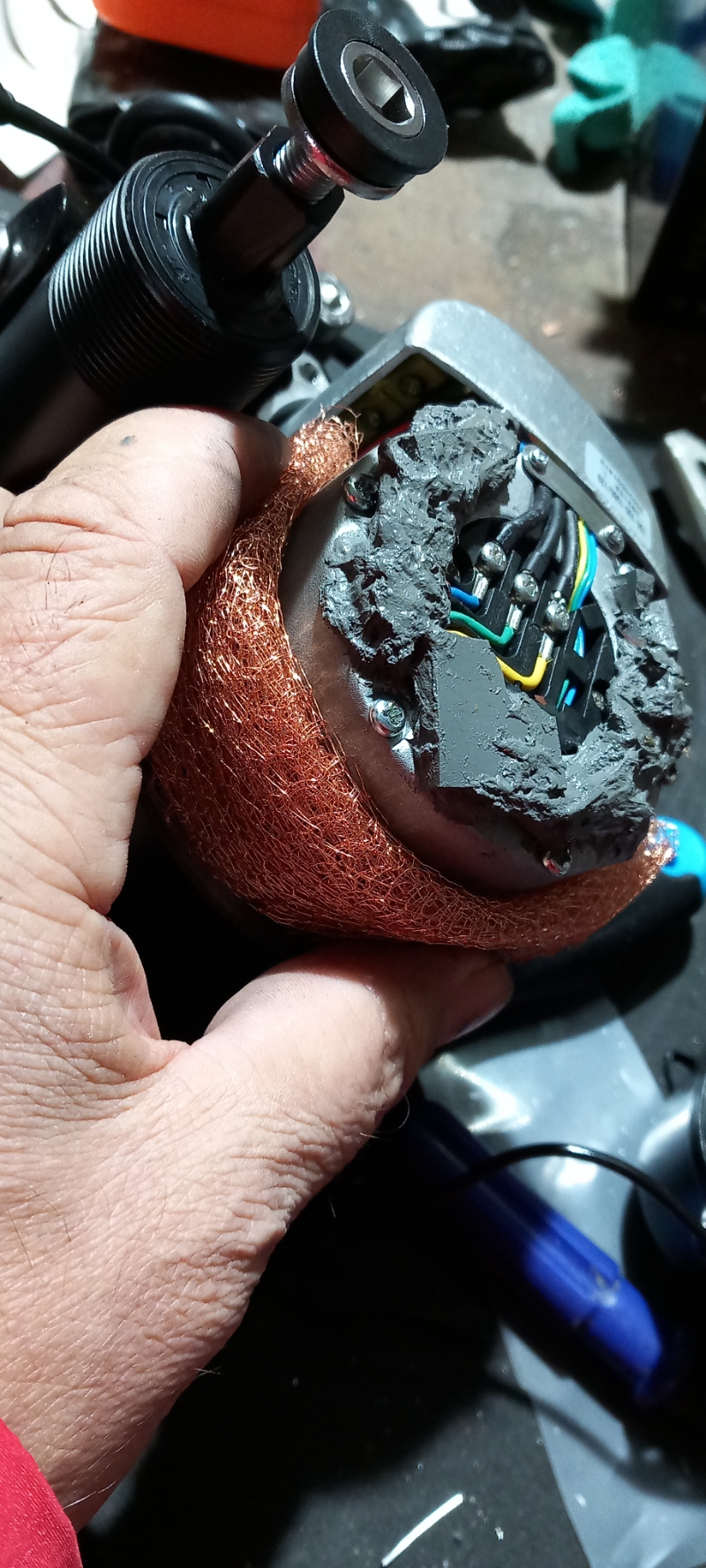

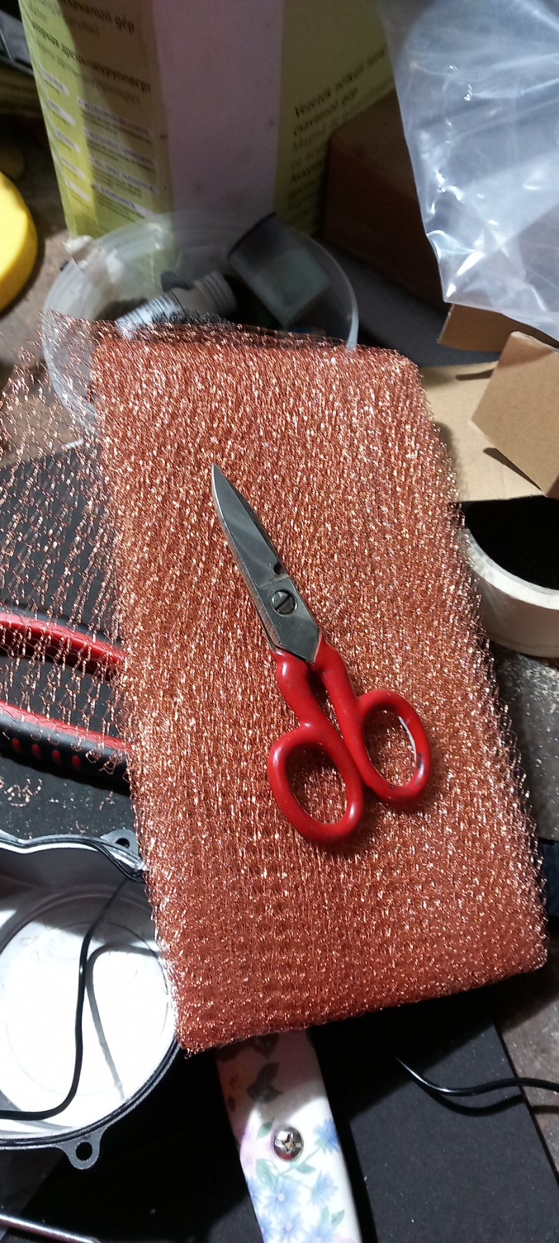

Poi prendo una retina di rame e faccio un salsicciotto che inserisco attorno al motore
1219,02 KB
Quella roba grigia sopra il motore sono dei pad "impastati" conle mani e stesi, faranno contatto col coperchio
987,54 KB
Infine richiudo il tutto il termometro funziona, buon segno, non ho tranciato il cavo
774,16 KB
E adesso speriamo che il motore funzioni ancora, non l'avevo manco mai acceso
Modificato da - andrea 104KG in data 10/12/2022 23:13:47

Ho modificato il post con un pò di commenti, la maglia serve per il raffreddamento del motore che come di fabbrica è isolato dall'esterno..
