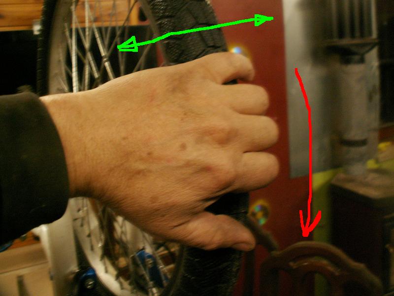

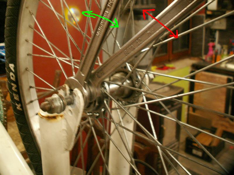

           	| Comincio in questo post una lunghissima discussione sulla manutenzione ordinaria con foto (non faccio video,li ritengo una cosa da sfigati) per le manutenzioni più basilari che possono avvenire su un mezzo a pedali.
 Cominciamo dall'inizio ossia manutenzione ,controllo,ingrassaggio cuscinetti della ruota anteriore di una bici con freno a pattini. Ci saranno più post accodati in funzione dell'avanzamento lavori in funzione e dei 30 minuti consentiti.
 Iniziamo con QUANDO mettere mano ai cuscinetti e quando rimuovere la ruota?
 -se buchiamo
 -se dobbiamo cambiare il copertone
 -se i cuscinetti danno dei problemi.
 Per testare i cuscinetti dobbiamo vedere se è presente gioco in senso laterale (freccia verde) oppure se durante la rotazione non avviene abbastanza libera (freccia rossa) oppure si sentono colpi e rumori nei cuscinetti
  90,14 KB

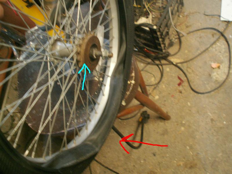

                      | Per prima cosa rimuoviamo qualunque impedimento ci impedisca di arrivare ai bulloni. In questo caso ci sono le pegs ma possono anche esserci i bulloni nudi. Le pegs possono essere di due tipi ossia quelle avvitate sul perno filettato o quelle che vengono pinzate tra bullone e parte fissa. In questo caso serve una chiave a tubo lunga.
  114,88 KB
 Liberiamo ora il freno ,oppure se abbiamo bucato la gomma sarà sgonfia e passerà senza liberarlo ma la potremo rigonfiare solo da rimontata.

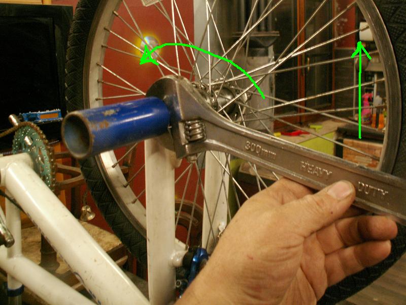

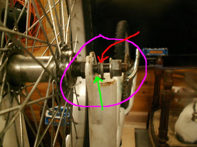

                      | Adesso con la chiave giusta svitiamo entrambi i bulloni che tengono la ruota. Ricordo che i bulloni si svitano in senso opposto a quello delle lancette dell'orologio.
  110,24 KB
 Una volta svitati e liberati completamente dalla forcella la ruota viene via senza problemi. Non sempre si "devono" togliere completamente i dadi in quanto se c'è lo spazio la ruota uscirà senza problema.
  106,83 KB
 Come si vede la ruota è stata tolta e se non si è troppo storditi si riesce correttamente a fare tutto. La ruota è stata tolta ,se era bucata la possiamo riparare ,se è da cambiare il copertone lo possiamo cambiare.
  118,18 KB

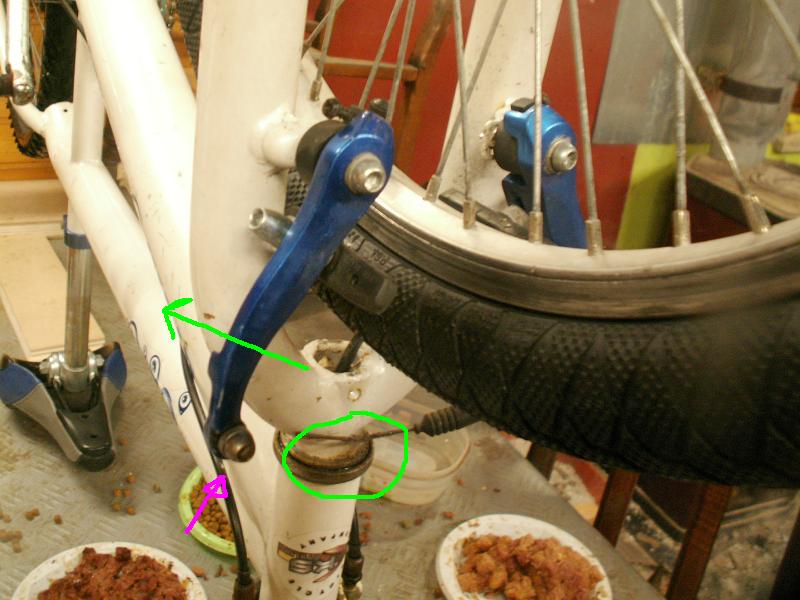

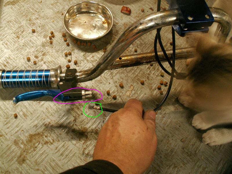

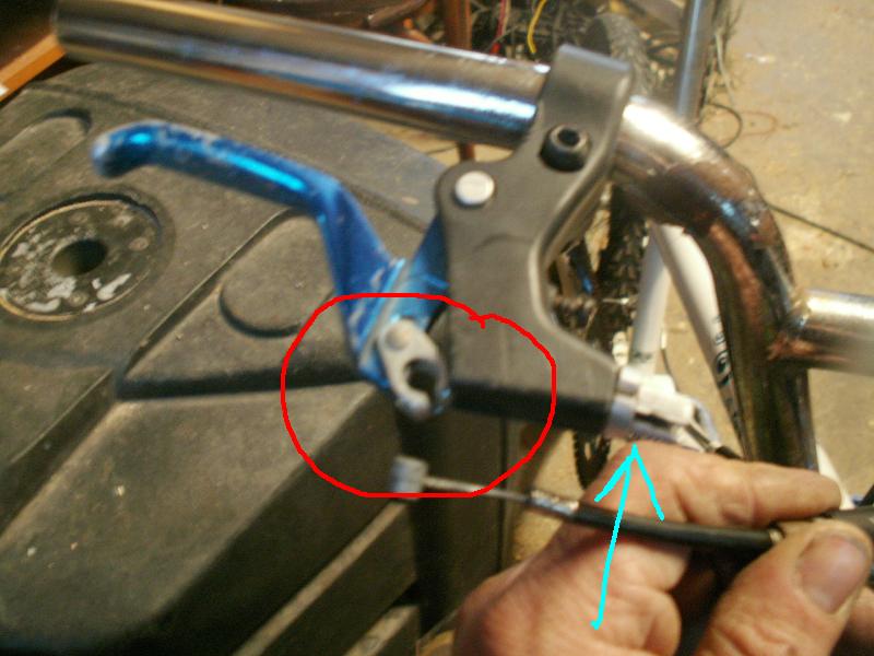

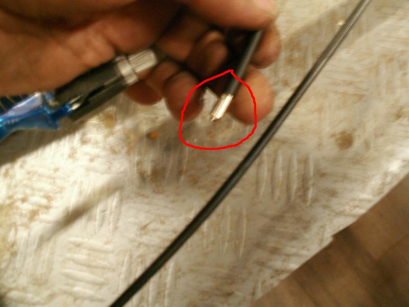

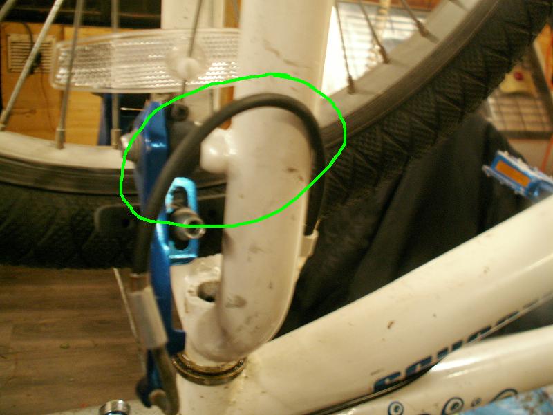

                      | E veniamo al prossimo passo dell amanutenzione. Questa bicicletta essendo stat usata molto e non manutenzionata ha quasi tutto che non va. I freni sono entrambi quasi bloccati e frenando non tornano.
 Dopo averli liberati si deve controllare il movimento del braccetto che tiene il pattino facendolo muovere molto lentamente nei due sensi.
 Eventuali impuntamenti vanno corretti smontando e pulendo il perno e la boccola. Ma qui per fortuna è tutto a posto.
  107,12 KB

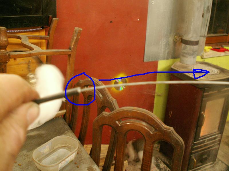

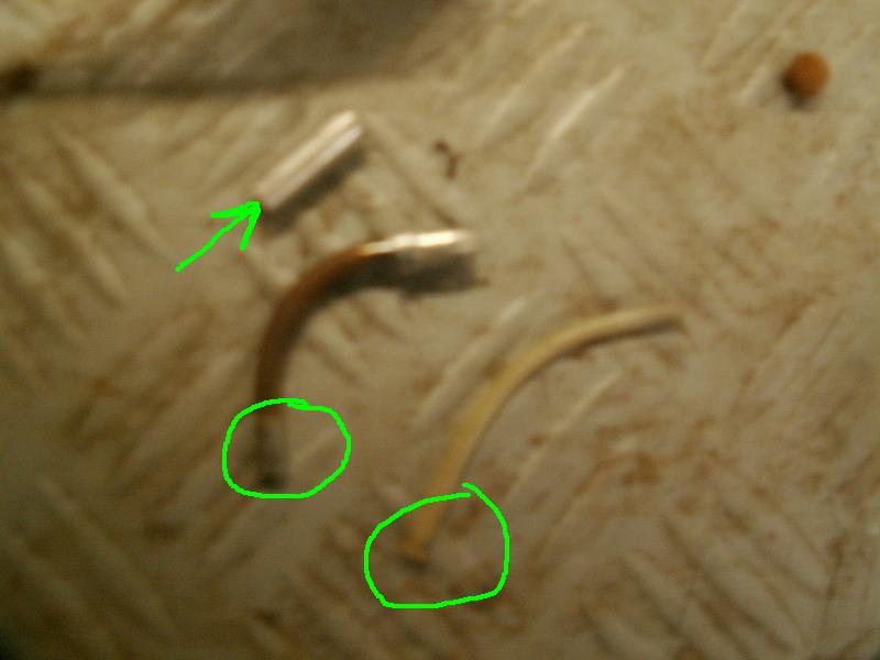

 Guardando meglio vediamo che il cavo non scorre liberamente in quanto dopo aver fatto 5 centimetri si pianta inesorabilmente.
 Ricordo che ci sono 3 tipi di terminazioni del cavo (le palline si chiamano) quando si dovrà sostituire dovrà essere uguale.
  102,53 KB
 Per aggiungere la ciliegina alla torta la curva del cavo presenta un attrito bestiale.
  73,69 KB
 Ed ecco spiegato l'arcano...il cavo all'interno presenta una ossidazione bestiale che acausa della guanina conl la fodera in plastica fa quello spessore tale che non consente il libero movimento del cavo,cercando di estrarlo ho dovuto tirare e usare un pò di violenza e la guaina si è addirittura aperta.
  100,81 KB
 Ricordo che a differenza di mtb e stradali/sportive qui le guaine partono e arrivano e non ci sono quelle rabbinate a filo nudo per risparmiare spazio e mettere meno guaina.
 E' anche vero che qui le distanze sono molto più corte.

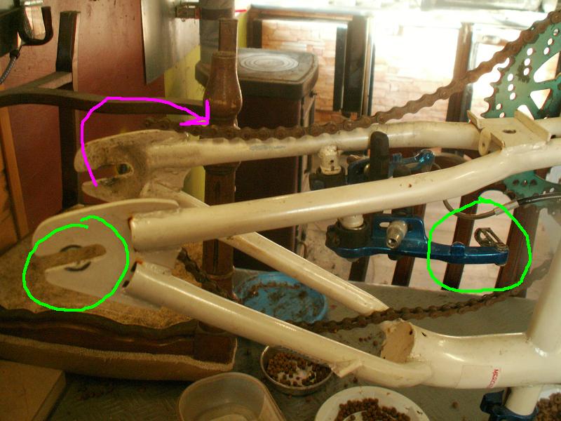

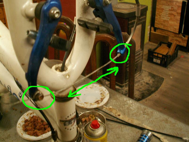

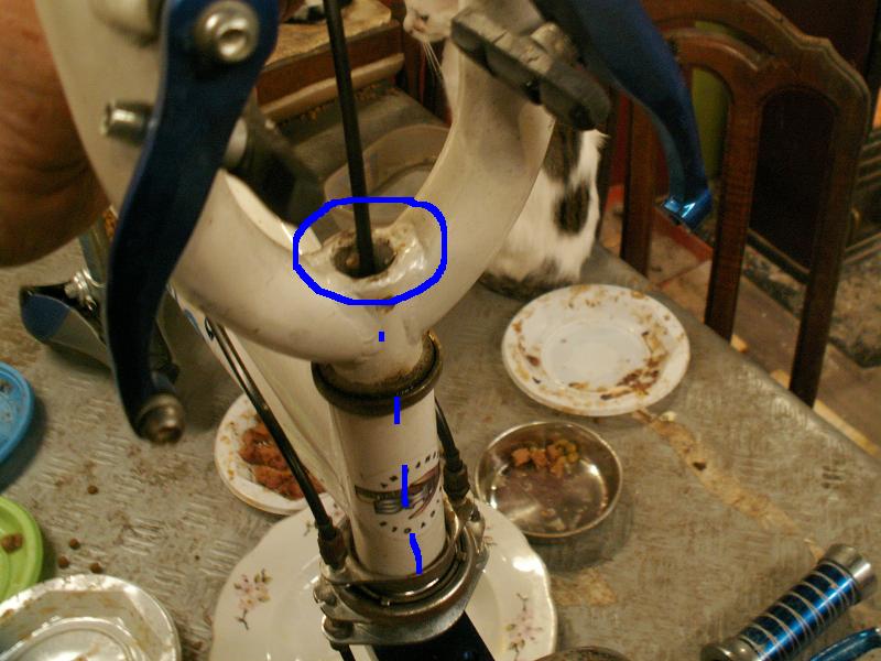

                      | E cominciamo con la ricostruzione dell'avantreno. Per prima cosa infiliamo la guina nuova all'interno del tubo di sterzo e prendiamo bene le misure per installarla
  107,65 KB
                      | la felicità è una merce rara che si deve tenere stretta e non fare vedere agli altri perchè saranno sempre invidiosi [A.Petrucci *1970+1985]
                | docelektroUtente Senior
   1381 Messaggi
                      |  Inserito il - 22/12/2022 :  05:40:03

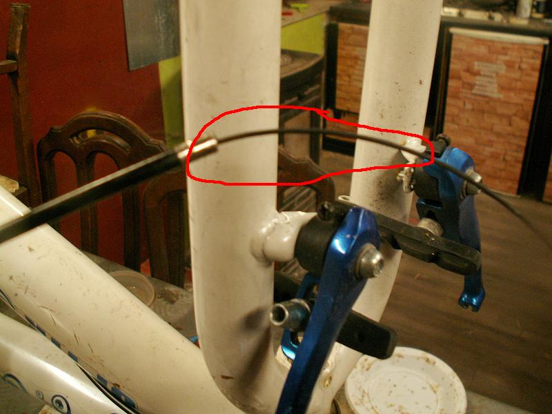

                      | il cavo va infilato e dotato dei capi-filo. Ricordarsi che le guine freno sono più flessibili di quelle cambio.
 Non usare guine cambio per queste biciclette
  98,45 KB
  86,85 KB
 Imbastiamo ora il freno lasciando mezzo km di gioco perchè faremo tutte le regolazioni una volta montato la ruota.
 Ricordo che solitamente nei v brake c'è uno dei due lati che è sganciabile rapidamente.
  107,47 KB

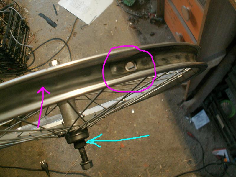

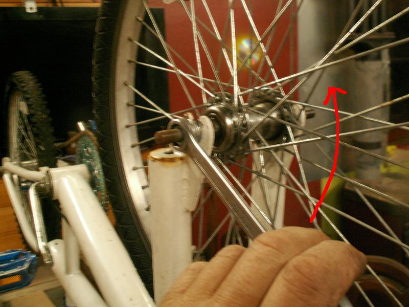

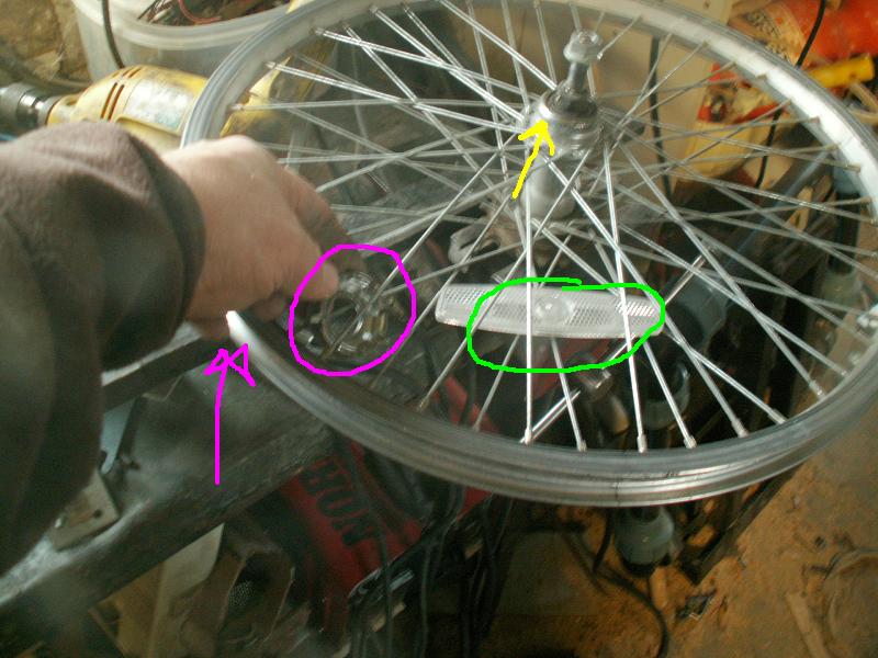

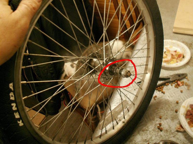

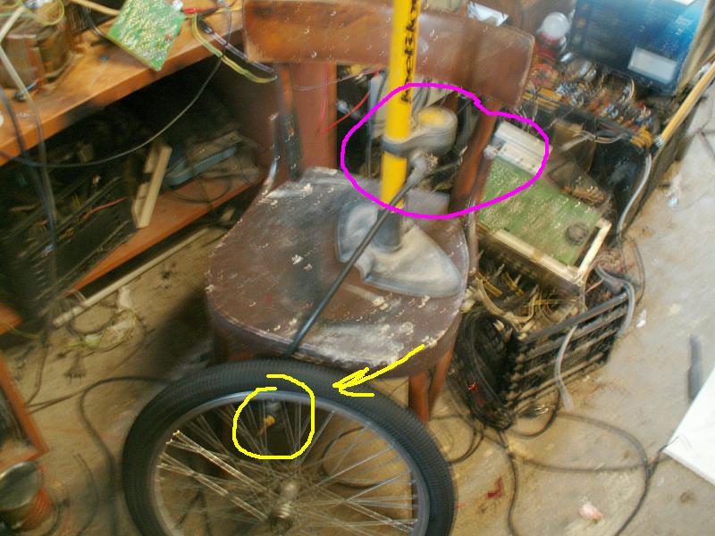

                      | Installiamo ora la ruota . Per la regolazione dei cuscinetti se sono in buono stato è abbastanza semplice e si fa con due chiavi,una è fondamentale che sia un goccio più sottile perchè lo spazio scarseggia
  114,23 KB
 Normalmente rotazioni di un quarto di giro o anche meno sistemano tutto.
 La procedura è sempre la stessa ossia si svita il controdado si regola la calotta del cuscinetto e si bvlocca di nuovo. Serve pazienza e precisione.
 Sarebbe anche bene regolare in modo simmetrico i due lati in modo da avere la stessa lunghezza delperno da ambo i lati.

                      | Per regolare i cuscinetti conici serveno le chiavi da ciclista, non da meccanico, sono MOLTO meno spesse...  |
   1381 Messaggi
                      |  Inserito il - 23/12/2022 :  06:57:08
                      | Vero,tuttavia finchè le chiavi specifiche da ciclista costano di più di quelle da meccanico e sono fatte di materiali più scadenti si prende una 15 da meccanico e con un colpetto di de walt la si abbassa in un mare di scintille.

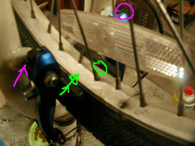

 Veniamo ora a regolare impostare il freno davanti. Sarà un goccio più  difficile in quanto è presente una curva poco felice sul percorso della guaina ,che poi è la stessa che fa ristagnare acqua e schifezze.
 Specialmente a casa dei malati della pulizia che lavano la bici tutti i momenti.
 Se poi usano l'idrogetto il disastro è servito.
  95,59 KB

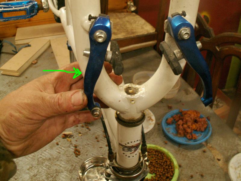

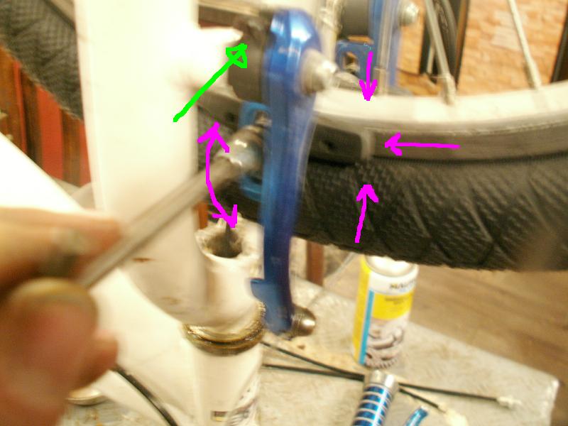

 Veniamo ora ad avvitare i pattini sull'archetto del freno controllandone la posizione. Il tipo di fissaggio consente un certo gioco per centrare bene la posizione. Il PATTINO (no non è un tampone...non fa un finecorsa e non rivela un ca[NON SI DICE] di virus)va fissato il più possibile entro il confine della pista frenante del cerchio. Tenendo presente un certo cedimento verso il davanti quando si frenerà. Ma attenzione è un cedimento minimo a menop che non si tratti di quei freni cesso ad archetto che si usavano sulle pieghevoli che scattavano in avanti di mezzo metro e frenavano sulla gomma.

  91,6 KB
 E veniamo ora a fare si che il freno faccia la sua funzione corretta e abbia il corretto ritorno. Nei v brake la molla può essere precaricata da due viti presenti sul fulcro.
  95,32 KB
 Inoltre ,cio vale specialmente per l'anteriore si deve lasciare un goccio di gioco sulla leva per compensare l'imprecisione del tutto. Un millimetro. Non due centimetri mi raccomando.
 Il gioco NON ci deve essere sul posteriore in quanto la trasmissione rotante tipica di queste bici provvede autonomamente. Inoltre c'è la possibilità che scappi uno dei due fili essendo in bilanciamento.
  109,82 KB

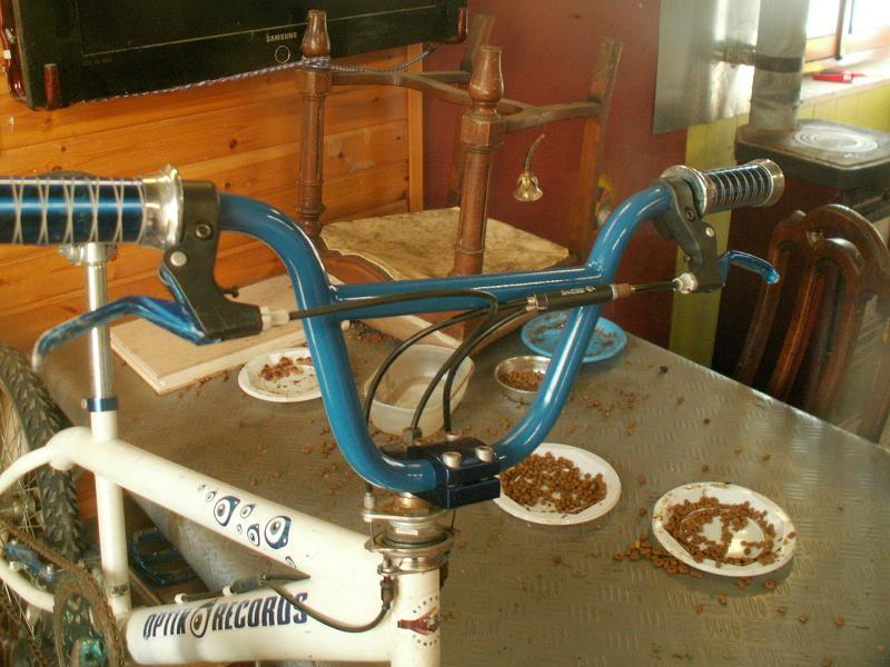

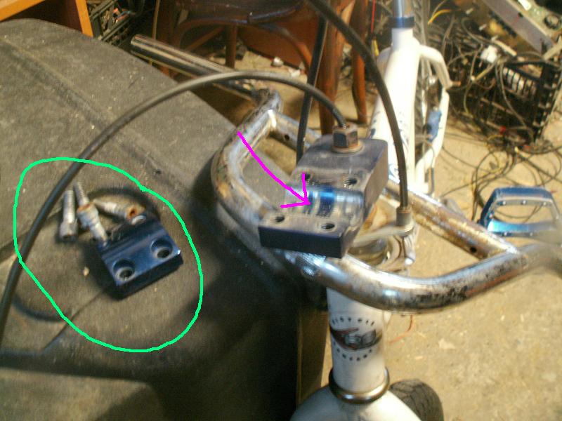

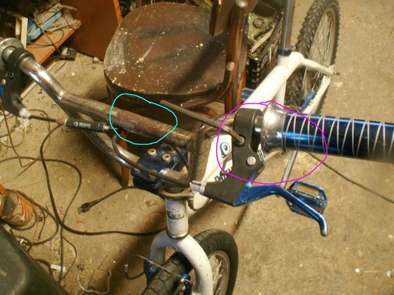

                      | veniamo ora a resuscitare il manubrio.
 Sebbene si dica che manubri delle bmx sono tutti uguali ciò non è affatto vero. Nemmeno la larghezza prevista (ossia 66,6 cm (numero strano ne? ma è solo perchè è un valore in pollici convertito metrico) o l'altezza prevista è uguale per tutti
  126,69 KBi manubri in sostanza sono di due tipi ossia quelli per le freestyle (come questa )e quelli per quelle "race" ossia da fuoristrada.
 Sebbene all 99% dei casi un manubrio di una freestyle lo monti su qualunque bmx non sempre uno di una race lo poi montare e sta bene su una da freestyle.
 Questo perchè lo spazio all'interno della triangolatura del manubrio potrebbe interferire sulla delicata trasmissione rotante del freno dietro.
 Inoltre mettere un manubrio colorato su una freestyle e non nero o cromo è come ruttare in chiesa.
 Appunto per quello ho intenzione di farlo.....(montare il manubrio blu beninteso....)

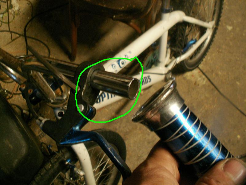

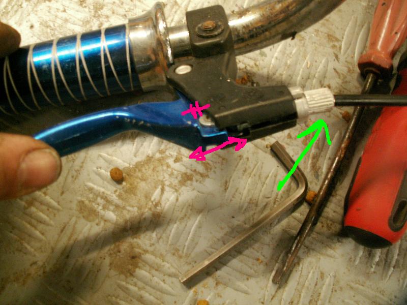

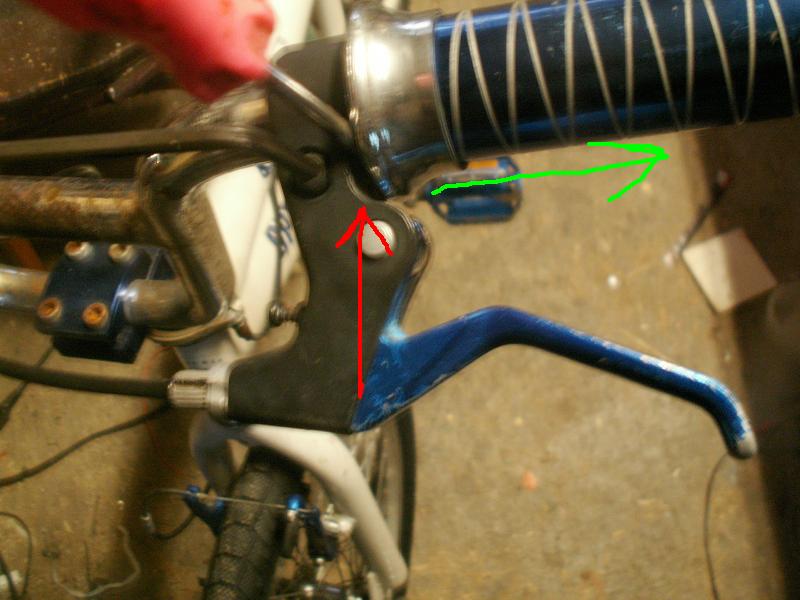

                      | questo manubrio monta le manopole LTR che sono in plastica rigida. fatte solo per estetica e totalmente inadatte alle manine femminili. Visto che però sono ancora potabili ho intenzione di rimuoverle senza danni.
 Si usa allora la tecnica di spostare il supporto freno e spingere col cacciavite poco per volta con delicatezza. e la manopola si toglie senza rogne
  97,15 KB

                      | pop...tolta!
 Con un minimo di logica è stata salvata.
  106,69 KB
 Liberiamo ora entrambe le leve freno.
 ATTENZIONE,i cavi freno nelle freestyle passano DENTRO il triangolo del manubrio,nelle race passano FUORI!
  99,7 KB
 Togliamo ora le brugole e rimuoviamo il manubrio per poterlo resuscitare. Attenzione che almeno 3 volte su 4 si tratta di viti proprietarie e con misure strane. NON perderle
  111,5 KB

                      | E continuiamo con il restauro,la verniciatura a bombopletta ha molti limiti ma non è molto diversa da quella nitro delle auto nei primi 50's il segreto per fare un bel lavoro è raspare veramente bene tutte le sfogliature e lisciare il più possibile il tutto. Dopodichè qui ho fatto 5 mani belle spesse quasi da "goccia" e a ogni mano raspavo via le imperfezioni.
 Essicando sempre appendendo sopra alla stufa ad asciugare.
 Ricordo che non è poi così "giusto" fare una freestyle con un manubrio colorato ma è la soluzione più economica e rapida
  116,56 KB

                      |  Inserito il - 03/01/2023 :  18:53:34
  113,18 KB
 e adesso rimuoviamo la ruota dietro,dopo aver sganciato il cavo del freno (o sgonfiato la ruota) svitiamo i bulloni e portiamo la ruota tutta avanti contro l'asse dei pedali e la catena tutta molle. Una volta fatto scarrucoliamo la catena
 Ed estraiamo la ruota

                      | veniamo al prossimo passo ossia il controllo e il tiro dei raggi ,una volta che la ruota è stata spogliata di camera e copertone si comincia il controllo raggi. La procedura prevede il tirarli tutti di mezzo giro e poi correggere il parallelismo ruota. si parte dal buco valvola e si avvitano tutti di mezzo giro,poi con las riga di riferimento si fa girare la ruota e si vede di quanto oscilla. E si corregge tirando i raggi dal lato che portano il cerchio a girare dritto. Spostare il rifrangente in basso per passare con la chiave
  116,17 KB i

                      |  Inserito il - 04/01/2023 :  08:23:02
                      | Immagine:
  109,66 KB
 Veniamo al rimontaggio,rimettiamo il nastro salvacamera,se serve rattoppandolo con nastro isoalnte elettrico bello spesso se lo abbiamo. Qualora il nastro manchi si rischia di assassinare la camera d'aria e allora si deve provvedere con almeno 3 giri completi di nastro isolante.
 Controlliamo anche i cuscinetti della ruota

  106,7 KB
 Montiamo ora il copertone e la camera come abbiamo fatto con quella davanti,una volta montato la camera e chiuso il copertone gomfiamo moderatamente.
 Controlliamo che il copertone sia tutto più o meno ben messo e poi saliamo di pressione.
 qualora vediamo che la camera comincia ad uscire sgonfiare suubito altrimenti otterremo un esplosione simile a un grosso raudo.
