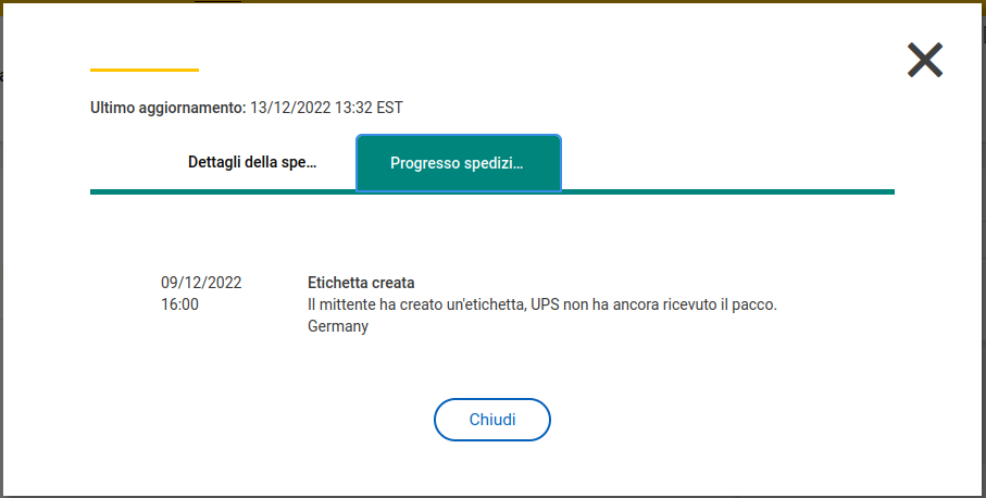

                      | l'unica novità del progetto è che la bici non arriva, anzi prendono per il c... risulta spedita e poi in realtà hanno solo creato l'etichetta senza dare nulla al corriere...
  28,2 KB
 questa la mail che ho mandato stasera a probikeshop, come al solito quando si preme invio dicono che risponderanno dopo una settimana!
 in francese e in italiano così sono sicuro che mi capiscono...
 J'aimerais savoir si au moins je recevrai mon vélo pour Noël, puisqu'il a été commandé (et payé) le 27 novembre.... Le 9 décembre, vendredi, vous avez marqué l'envoi comme terminé, à la place je vais regarder et cela montre seulement que l'étiquette a été créée... J'espérais qu'elle serait expédiée lundi mais rien, c'est déjà mardi soir et l'UPS le transporteur n'a rien reçu. Noël n'est plus qu'à quelques jours ouvrables et le vélo doit arriver d'Allemagne... Considérant que je suis un amateur et que je voulais transformer le vélo (comme je l'ai déjà fait plusieurs fois) en un vélo électrique et je' J'ai déjà acheté pour plus de 600€ d'autres pièces (toutes arrivées, sauf votre vélo) que faire du kit électrique sans vélo ? Dois-je m'attendre à ce qu'il arrive mi-janvier après les vacances ? J'ai contacté votre service client qui ne peut rien dire d'autre qu'il va vérifier, puis envoyer un mail, qui arrivera évidemment en janvier ? Pire que ça ... plus le double paiement des frais d'expédition, pour le vélo et pour les autres articles, qui sont arrivés, mais que dois-je faire avec des pneus de gravier minces sans le vélo sur lequel les monter ? mais la question est, pourquoi vendez-vous, même en promotion, des vélos que vous n'avez manifestement pas ? Et pourquoi tromper le client avec la création d'étiquettes d'expédition qui ne correspondent pas à l'envoi de la marchandise au coursier ? J'attends de vos nouvelles, j'espère avant les vacances..
 Vorrei sapere se almeno riceverò la mia bici per Natale, visto che è stata (e pagata)  ordinata il 27 novembre.... Il 9 dicembre, venerdì, avete segnalato la spedizione come effettuata, invece vado a vedere e risulta solo creata l'etichetta... Speravo fosse spedita il lunedì ma nulla, siamo già a martedì sera e il corriere UPS  non ha ricevuto nulla. mancano pochi giorni lavorativi a Natale e la bici deve arrivare dalla Germania... Considerando che son un hobbista e volevo trasformare la bici (come già fatto molte volte) in elettrico e ho già acquistato oltre 600 € di altri pezzi (tutti arrivati, tranne la vostra bici) cosa devo farci con il kit elettrico senza bici? Devo aspettarmi che arrivi a metà gennaio dopo le feste?  Ho contattato il vostro servizio clienti che non sa dire altro che provvederà a controllare, mandando poi una mail, che ovviamente arriverà a Gennaio?  Peggio di così ... oltretutto doppio pagamento di spese di spedizione, per la bici e per altri articoli, che sono arrivati, ma cosa ci faccio con i copertoni sottili da gravel senza la bici su cui montarli? ma la domada è, perchè vendete, anche in offerta, biciclette che evidentemente non avete? E perchè prendere in giro il cliente con la creazione di etichette di spedizione che non corrispondono all'invio della merce al corriere?  Attendo vostre notizie, si spera prima delle feste..

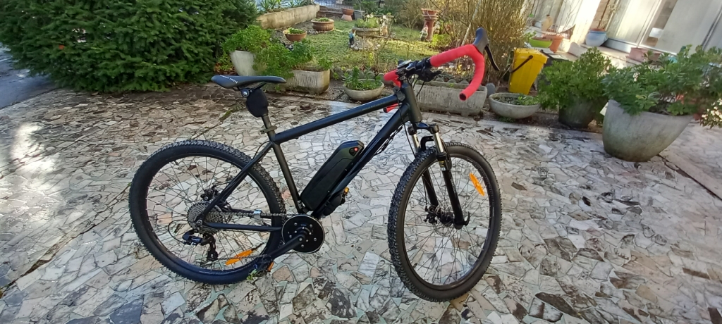

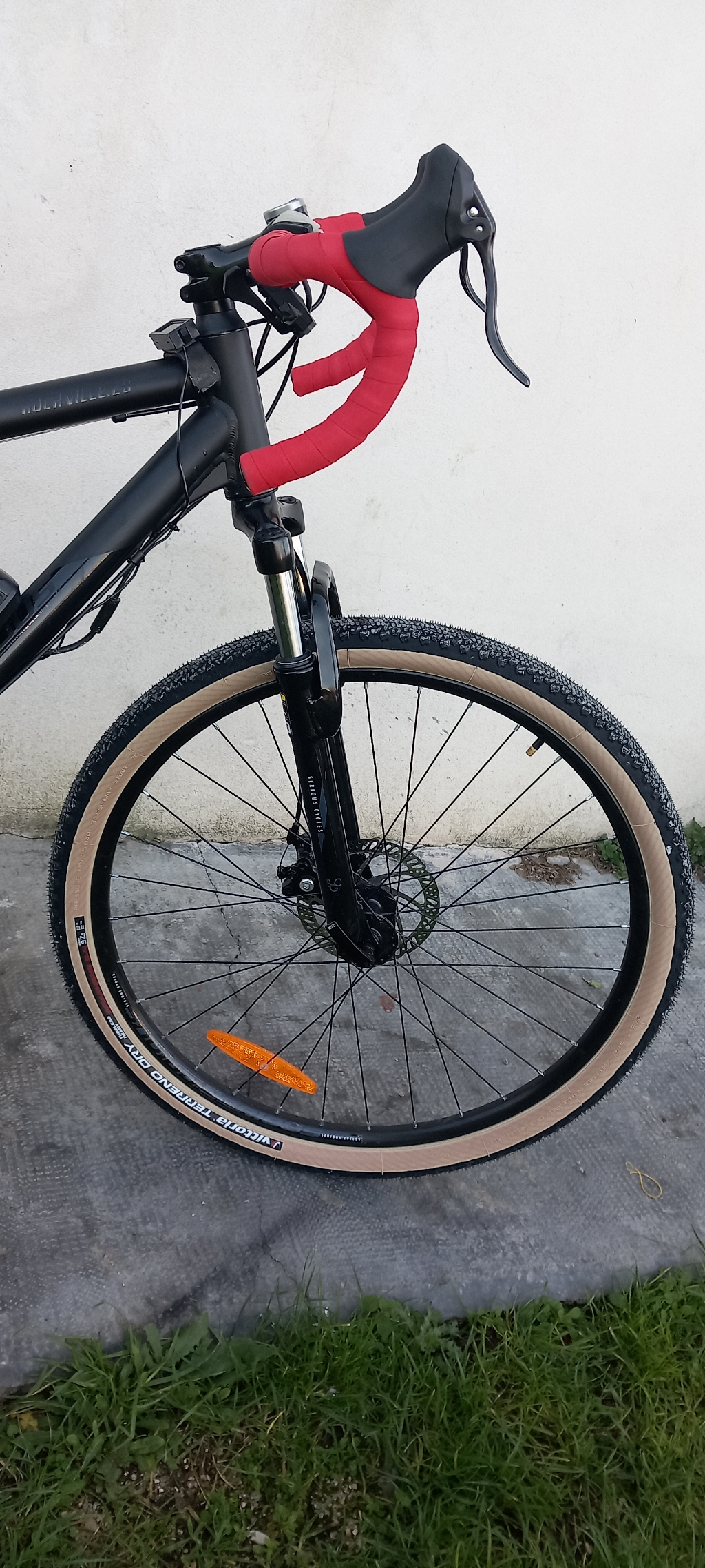

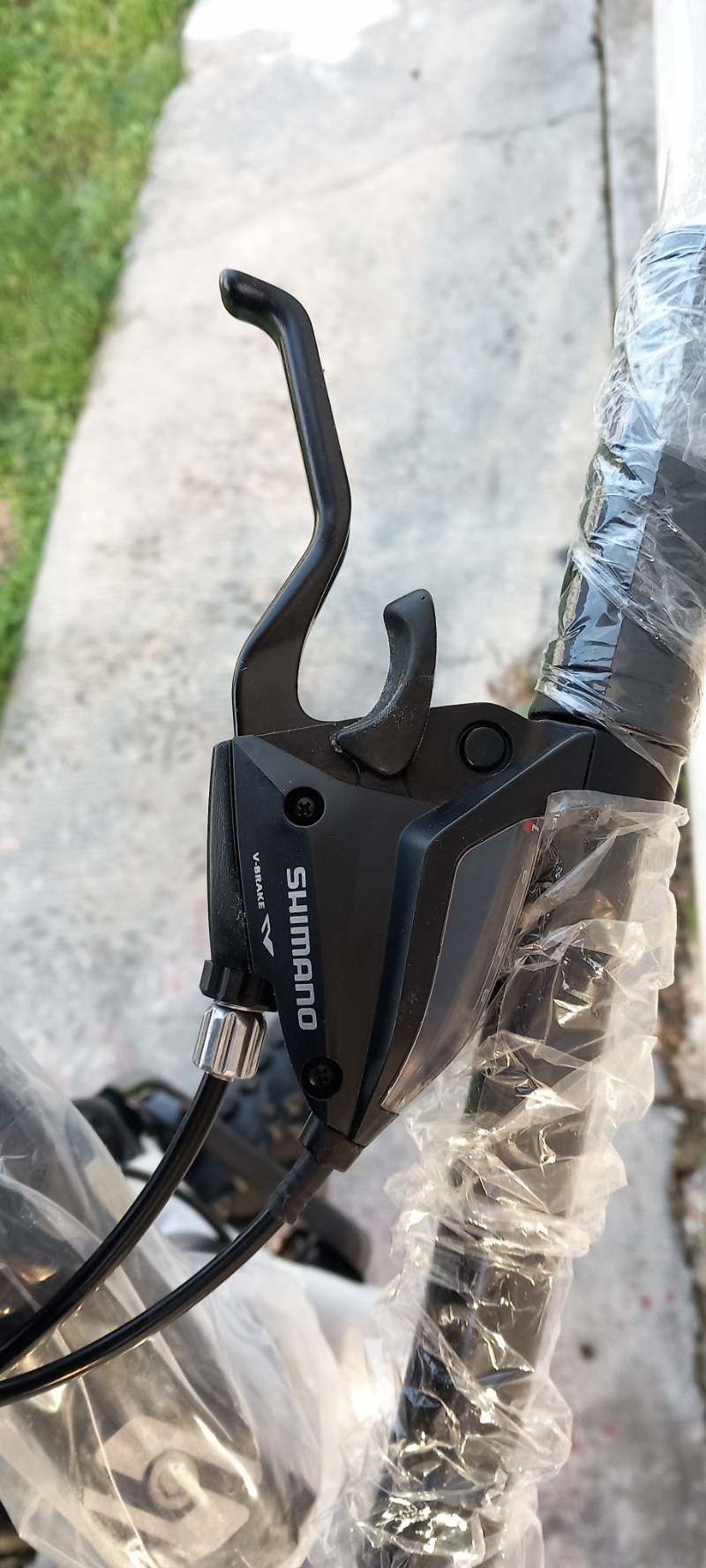

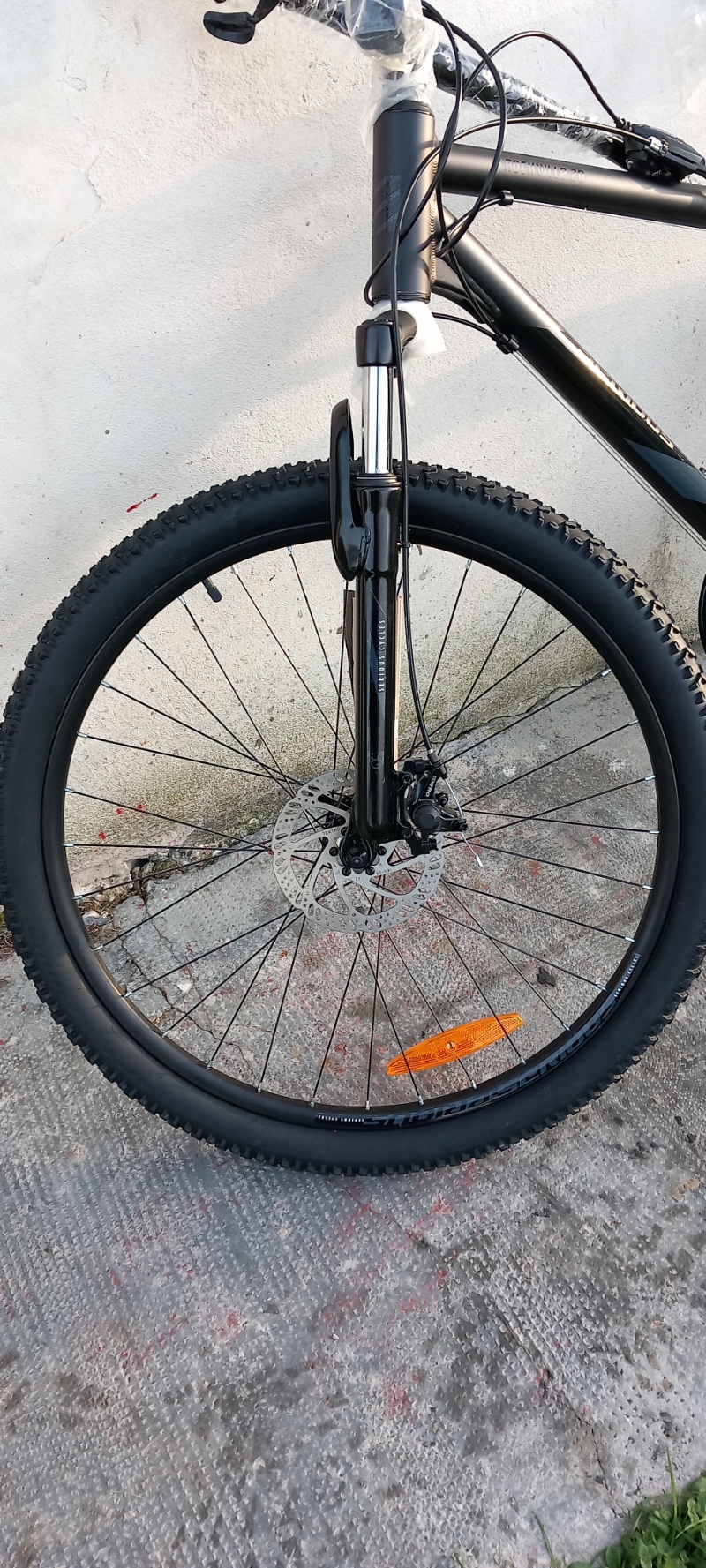

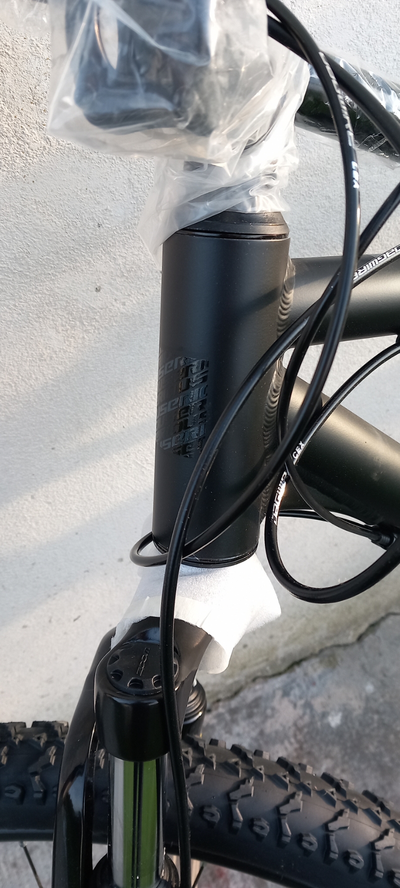

                      | Pronti i pop corn? Finalmente il progetto va avanti.. è appena arrivata la bici dal Bangladesh..pensavo peggio... i componenti sono base ma shimano.. Per ora ho tolto il manubrio e messo su il manubrio corsa, sembra che non dovrò cambiare guaine e fili dei freni, una scocciatura in meno, mentre dovro cambiare il filo cambio perchè passano  sotto e il motore non passa..
 Le gomme le ho da cambiare ma per il momento lascio quelle di serie, sono molto poco mtb e molto gravel già così, con tacchetti fini. Ho da montare le vittoria terreno dry, che però per questa stagione non sono il massimo, le metterò in estate..

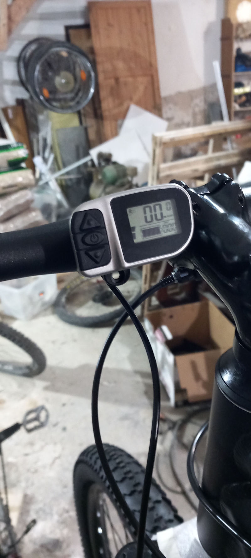

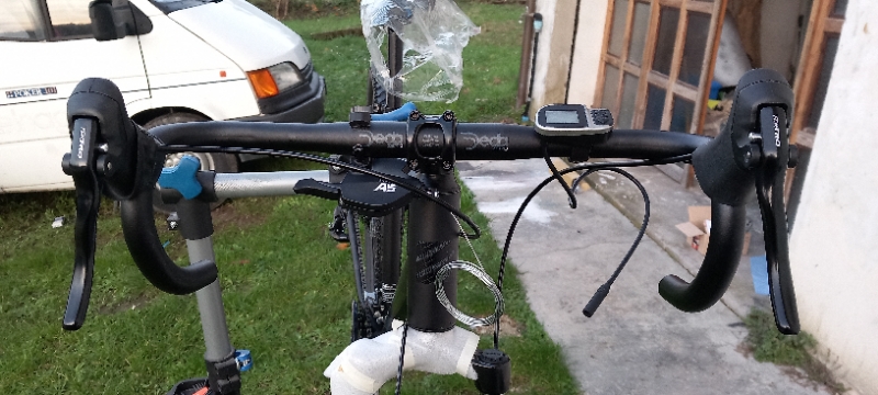

                      | vedo che usi il vcld6, io lo trovo il migliore nel senso che è il meno invasivo, ma è flashabile? cioè supporta le modifiche dei nostri maghi?
 ps  ho visto che lo hai fissato nella parte piccola del manubrio, credi che nella parte con diametro maggiore,cioè vicino al canotto sterzo non sarebbe stato applicabile? te lo chiedo perchè ho un mezzo progetto con proprio quel display e con un manubrio molto simile ....
 buoni lavori ragazzone :)
                      | se la montagna viene da te e tu non sei maometto scappa perchè è una frana
                | andrea 104KGUtente Master
   14775 Messaggi
                      |  Inserito il - 19/12/2022 :  20:53:54
                      | é tutto molto provvisorio, lo spingerò il più possibile al centro, anche a costo di incollarcelo  Il nuovo software è indipendente dal display, quindi funziona anche su vlcd6.. pian piano ci arriverò e farò vedere tutto...

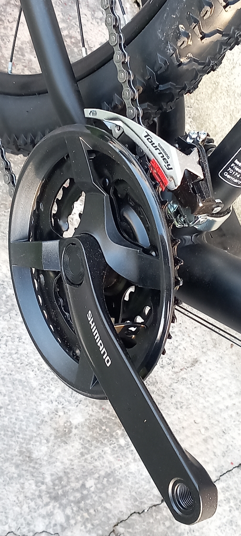

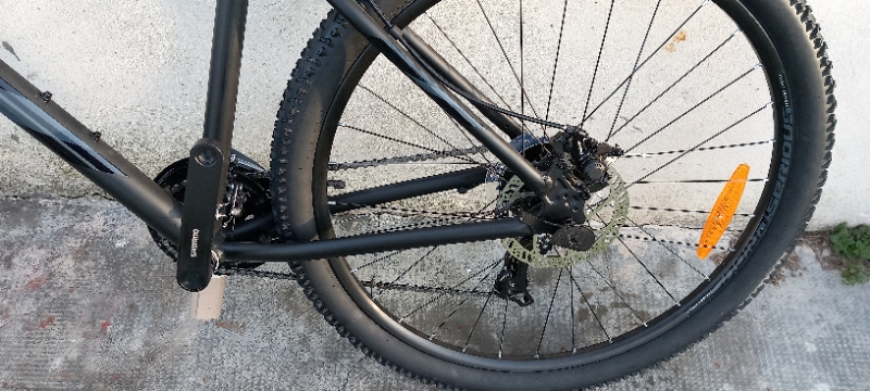

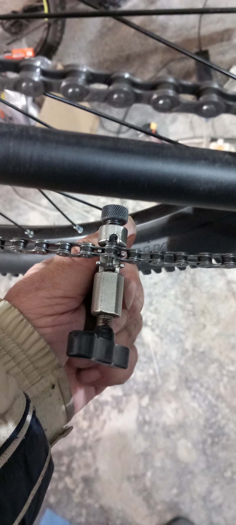

                      | Oggi inizio col taglio catena che non ha la falsa maglia
  767,43 KB

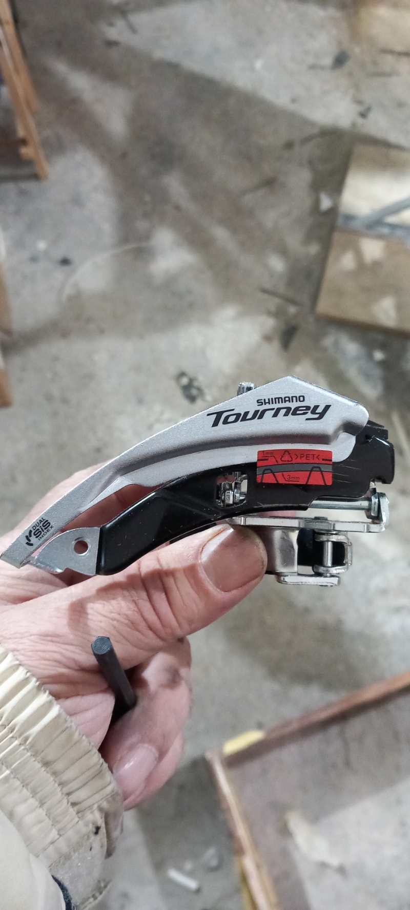

 Poi si smonta il deragliatore anteriore,  che non ha mai deragliato niente
  811,55 KB

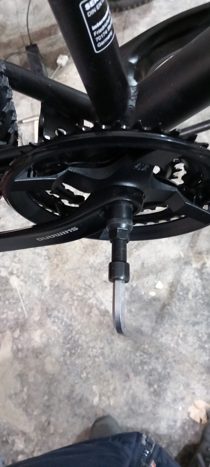

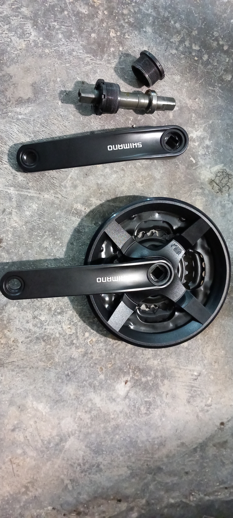

 Passo allo smontaggio della guarnitura, del pedale sx e del movimento centrale
  740,02 KB
  736,61 KB
  1021,1 KB

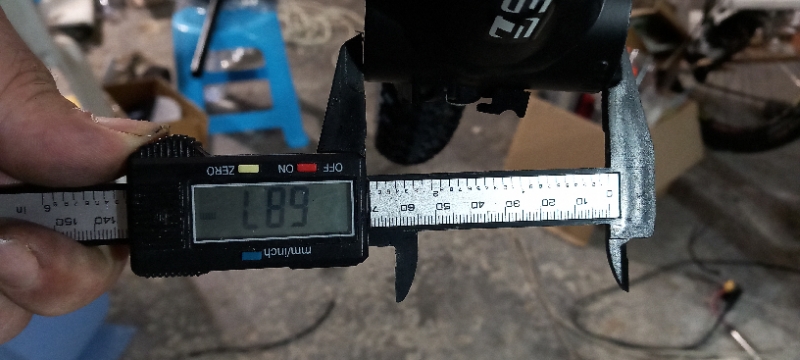

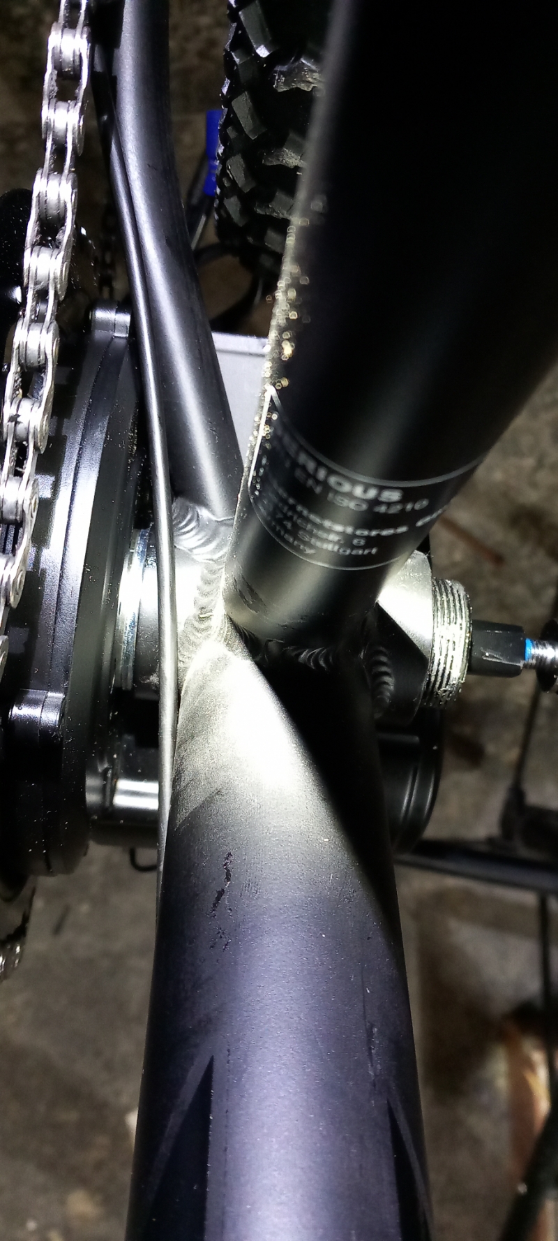

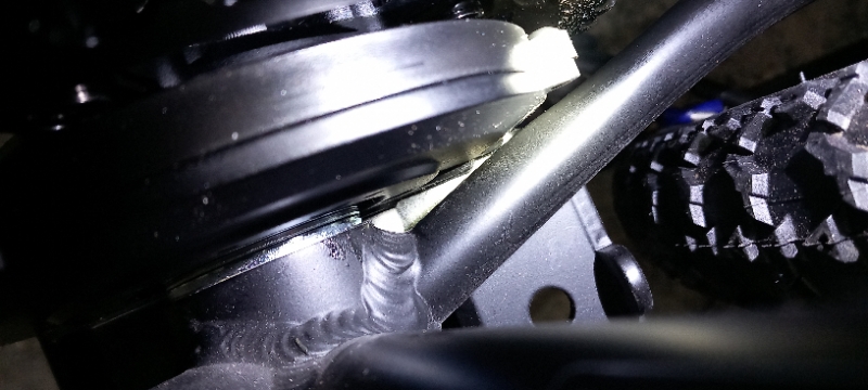

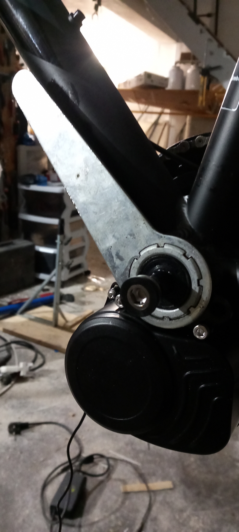

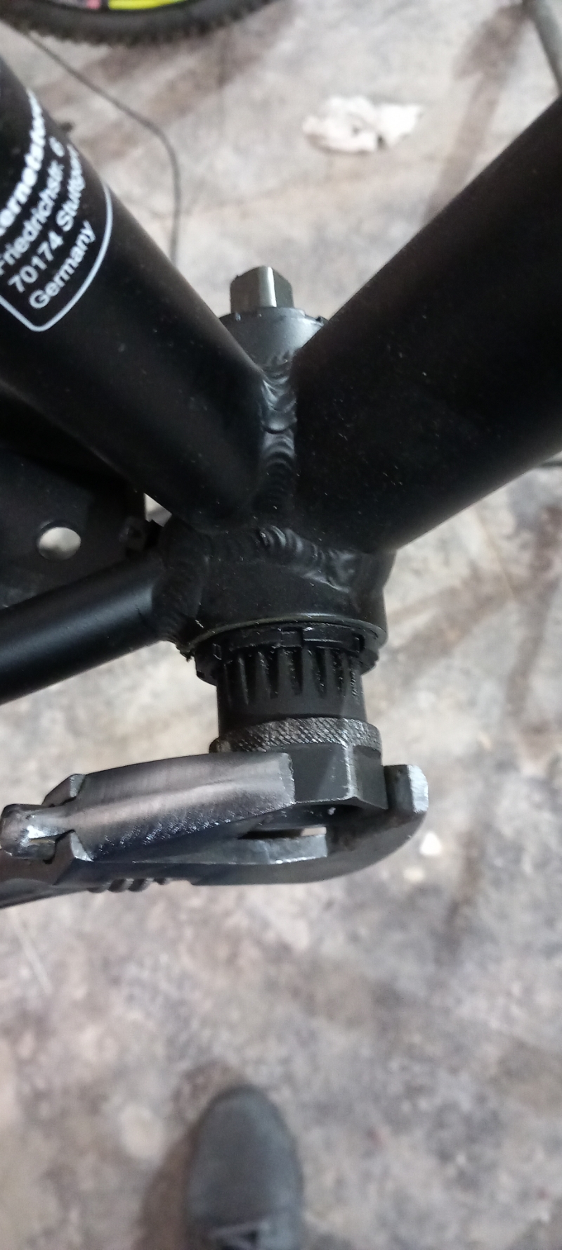

 Viva le bici economiche col movimento centrale da 68mm, purtroppo però vedremo che ci sono dei problemi
  195,24 KB
 Purtroppo il motore tocca sul carro e occorrono ben 4mm di spessore per tenerlo lontano.
  193,27 KB

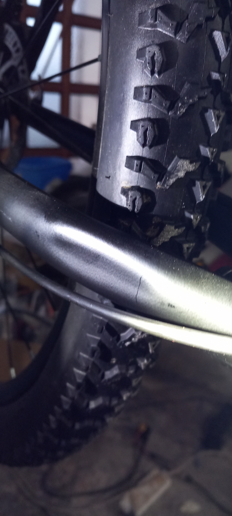

 Naturalmente la voglia di prendere una mazzetta e acciaccare il telaio (già acciaccato di fabbrica) è tanta ma mi trattengo, vedremo come cambia..
  747,84 KB

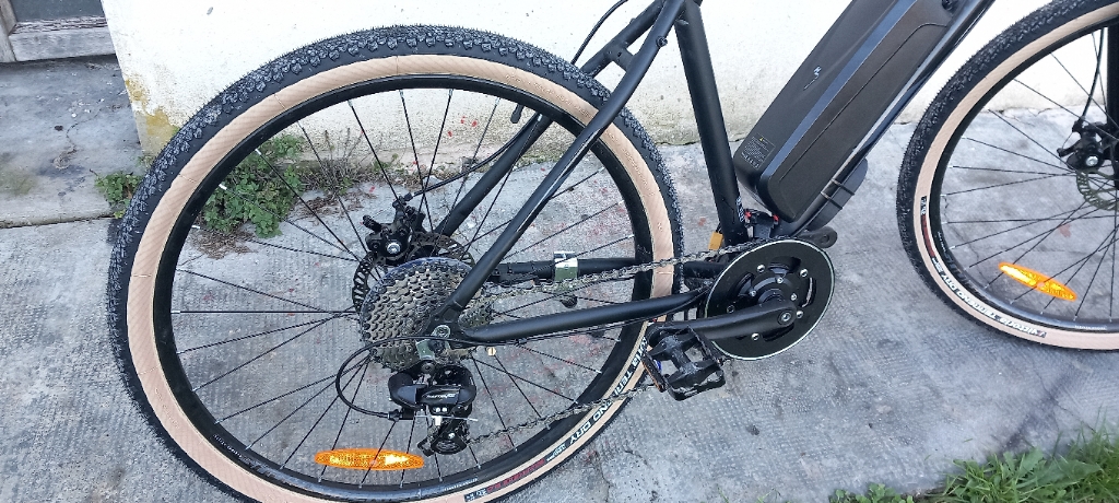

 La linea catena sembra abbastanza al centro,  con la corona originale imbutita
  909,67 KB

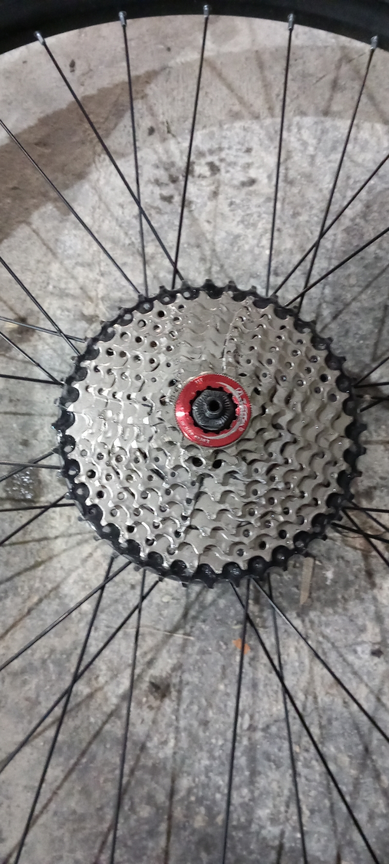

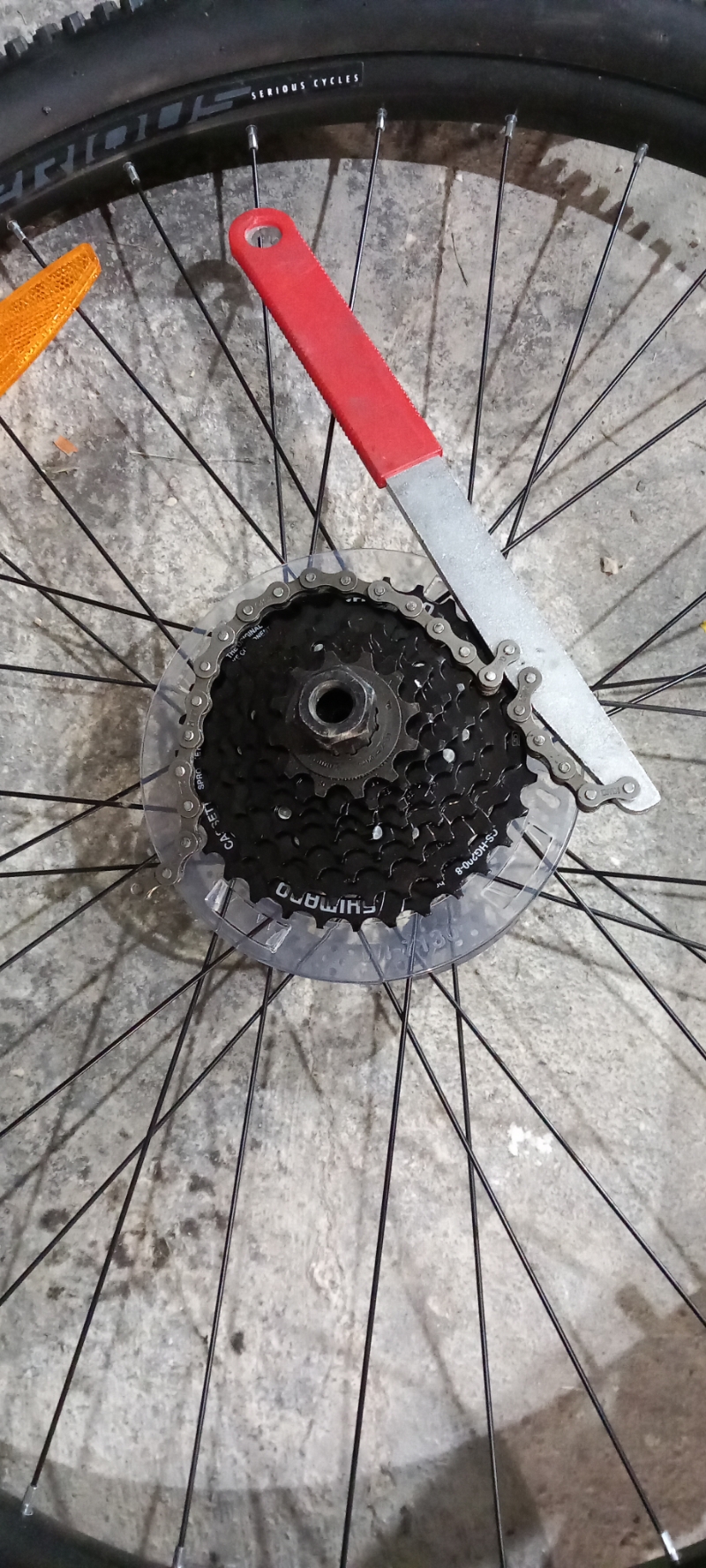

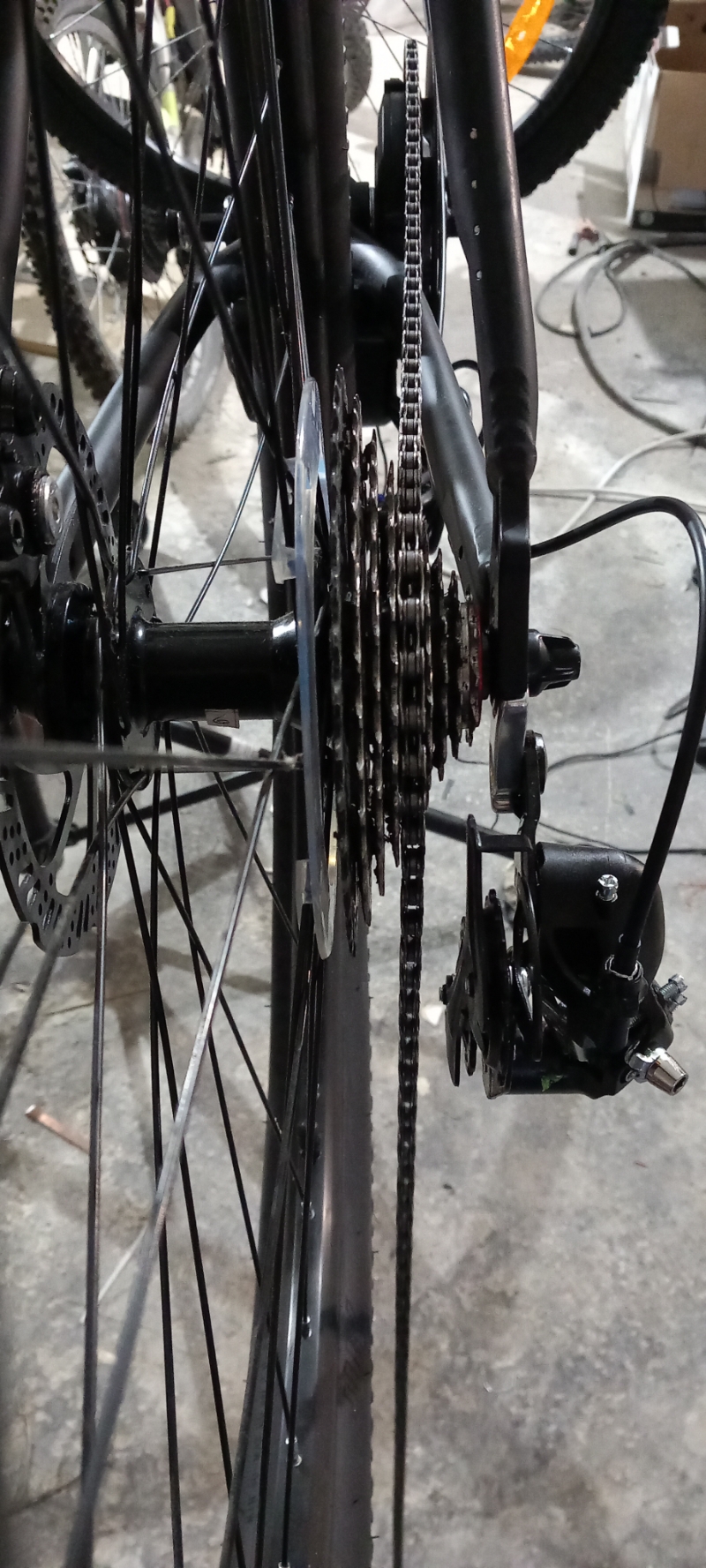

 Poi passo a cambiare la cassetta, è una 8v 11-32, metterò una 9v 11-40 che avevo già.  Per fortuna il cambio 8v ha funzionato bene anche col manettino 9v e senza bisogno di prolunghe. Il rapporto più corto non è granché,  44-40, ma è una bici da strada, per ora me lo faccio andare bene..
  1011,67 KB
  943,66 KB

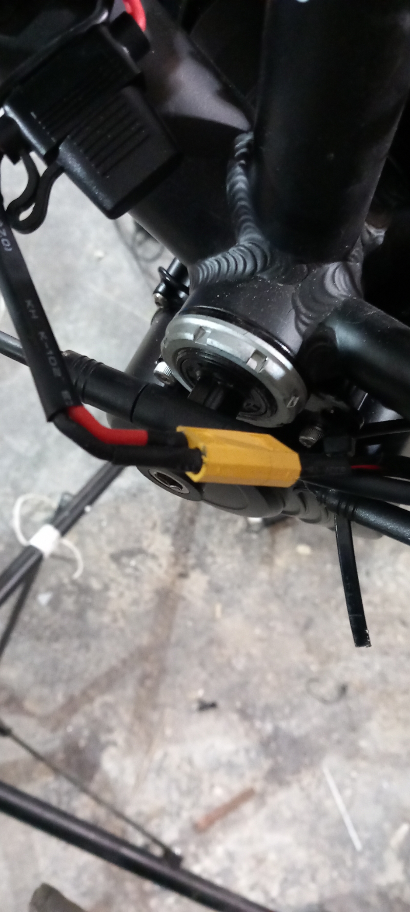

 Poi visto che avevo tolto il pezzo di plastica sotto il movimento centrale, faccio passare un'unica guaina per il cambio, dopo aver allargato i fori dei supporti.
  854,55 KB

 Per le gomme io avrei optato comunque per un copertone un pò più stretto, altrimenti sembrerà solo una mtb con manubrio da corsa....

                      | Andre, hai dovuto mettere delle rondelle tra motore e il movimento centrale?
 altra domanda tecnica, il pacco pignoni (scusami ma nella mia ignoranza non sono sicuro sia quello il termine corretto) che hai montato che range ha?
 sembra bello ampio
 concordo con chi dice che forse armeggiare per armeggiare due pneumatici un filino meno da offroad li avrei messi.

                      | Grazie a tutti... i pneumatici li ho già e anche di marca i vittoria terreno dry, neri e marrone, però quelli su sono più adatti alla stagione e non hanno neanche i tacchetti grossi, peccato che sono da 2,10, troppo grandi per una gravel... La cassetta dietro è una 11-40, va bene è davanti che la corona di serie da 44 è troppo grande... dovrei mettere una 36 o 38 ma poi peggiora molto la linea catena.  Purtroppo ho dovuto mettere ben 2 spessori da 2mm, in totale 4mm... tantissimo ma toccava nel carro.. si può sempre dargli una martellata tanto non è una full e regge uguale. Non so che alluminio è ma non mi sembra una gran lega, si fora come fosse burro....

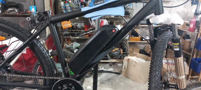

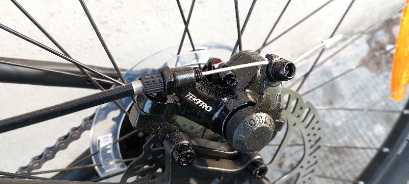

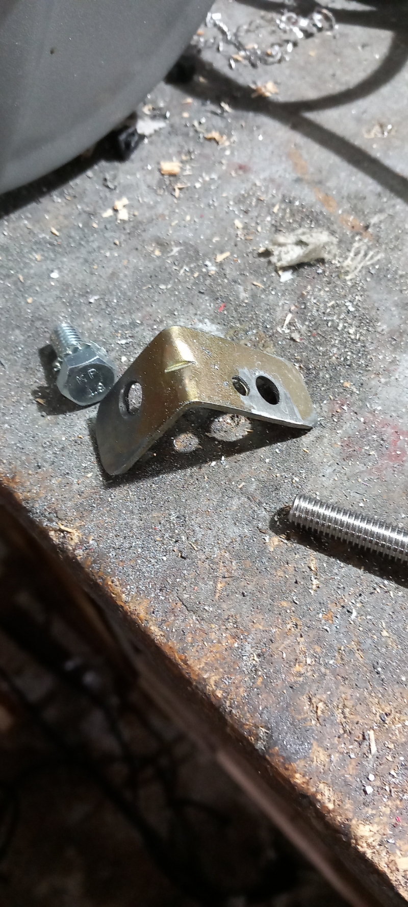

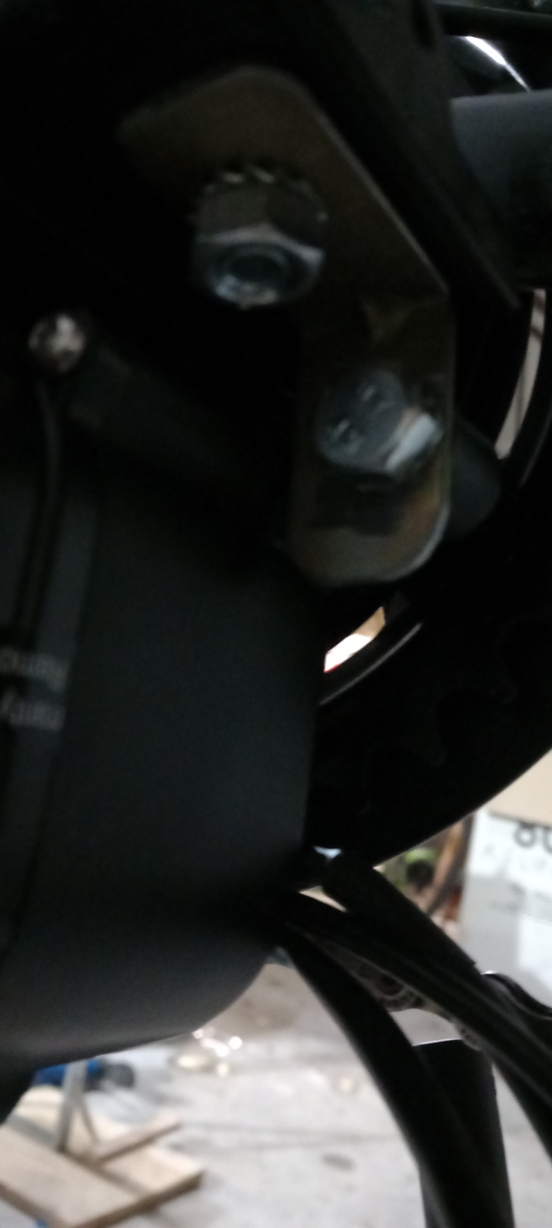

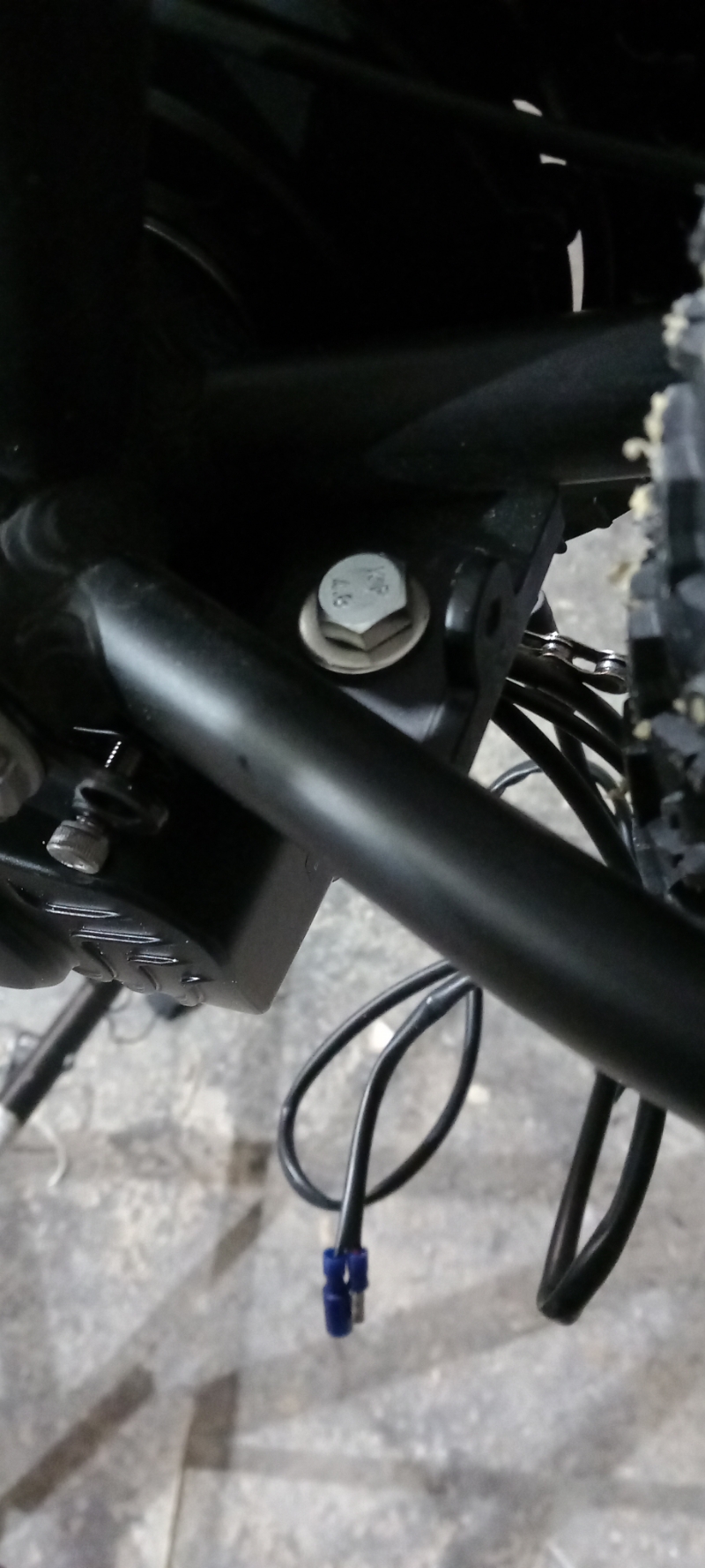

                      | Oggi solo piccoli particolari... la staffa anti rotazione originale non ci va e ho fatto uno squadretto di ferro fissato alla piastra dove di solito si mette il cavalletto.
  1068,32 KB
  531,34 KB
  620,76 KB

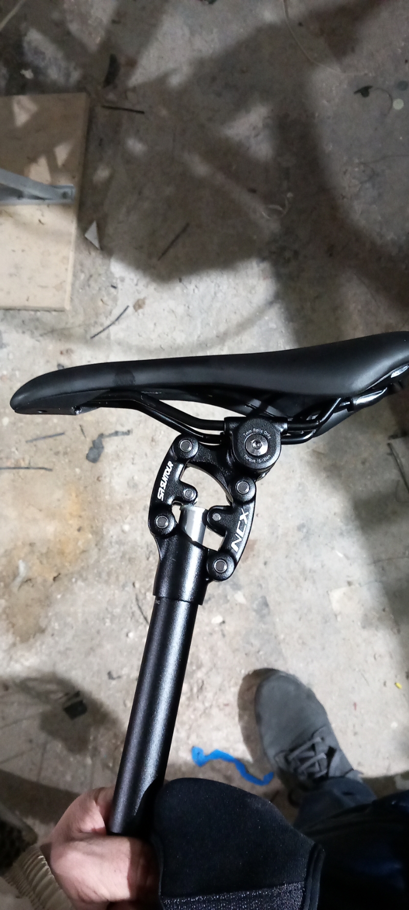

 Poi ho fissato il motore
  712,97 KBe ho messo la sella sul reggisella suntour. Ho preso quello con la molla più dura, fino 110kg, spero non sia troppo dura
  815,7 KB

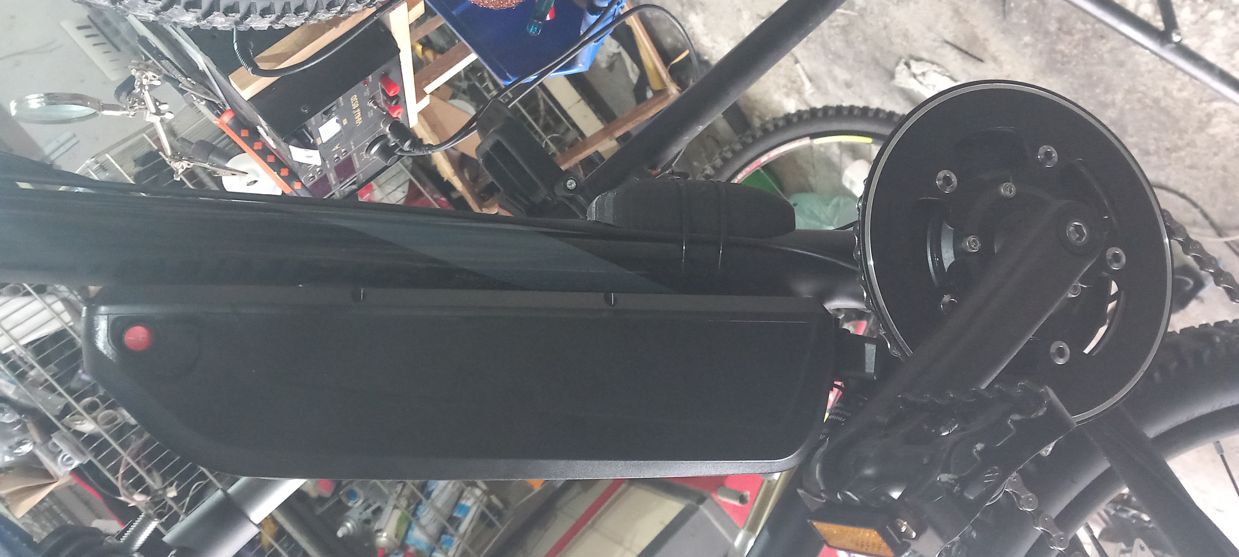

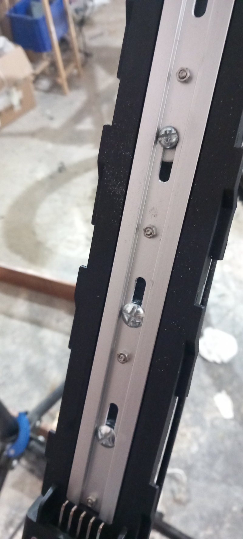

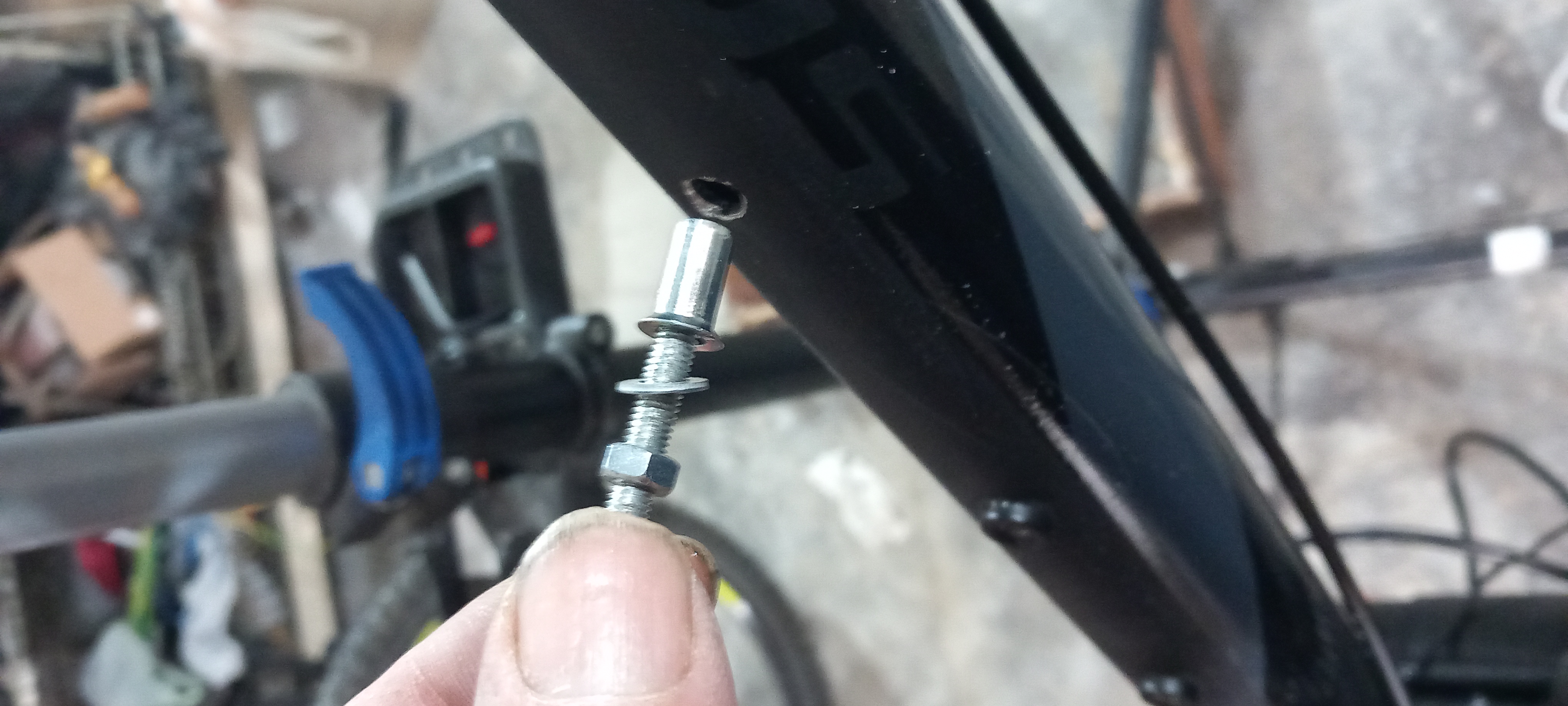

 Infine mi sono dedicato a fissare la slitta batteria e mi ci sono volute 2 ore..
  Infatti ho voluto fare un altro foro e mettere un rivetto o inserto filettato, solo che non avendo la pinza, ho usato il metodo del doppio dado ma avevo visto il video sbagliato su youtube e ho dovuto  fare 5 tentativi
  però alla fine sono riuscito  anche trovare le viti piatte che non sporgono dall'incavo della slitta mi ha fatto perdere un po' di tempo
  2142,59 KB
  716,36 KB
  256,61 KB

                      | Ottimo Andrea, anche io uso quel metodo per aggiungere i rivetti.. |

                      | Arny63, credo che tu come queste ne abbia fatte parecchie, questa è solo documentata..  |
 Scusa la mia ignoranza, ma perchè diche che mettendo una 36 o una 38 cambia la linea catena? Se la nuova corona ha lo stesso attacco dell'originale la linea catena non resta uguale? O ho capito male io?
   14775 Messaggi
                      |  Inserito il - 24/12/2022 :  08:45:59
                      | La corona originale da 44 denti è imbutita,  cioè piegata verso l'interno di circa 1 cm. Le corone più piccole sono diritte e si perdono minimo 2 rapporti dietro come allineamento |

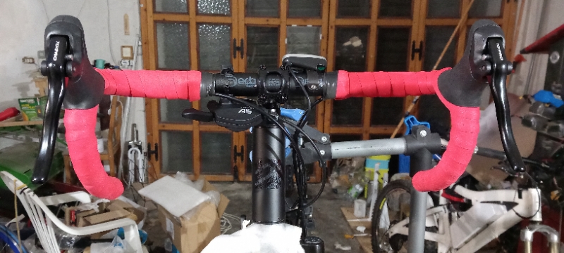

                      | Qui tempo che definire schifoso è un complimento,  nebbia, piove umidità addosso e temperatura 8 gradi... alla faccia delle previsioni che dicono che c'è tempo  primaverile...
  181,22 KB
 Mah, continuiamo con qualche lavoretto, mentre i ceci bollino in pentola...

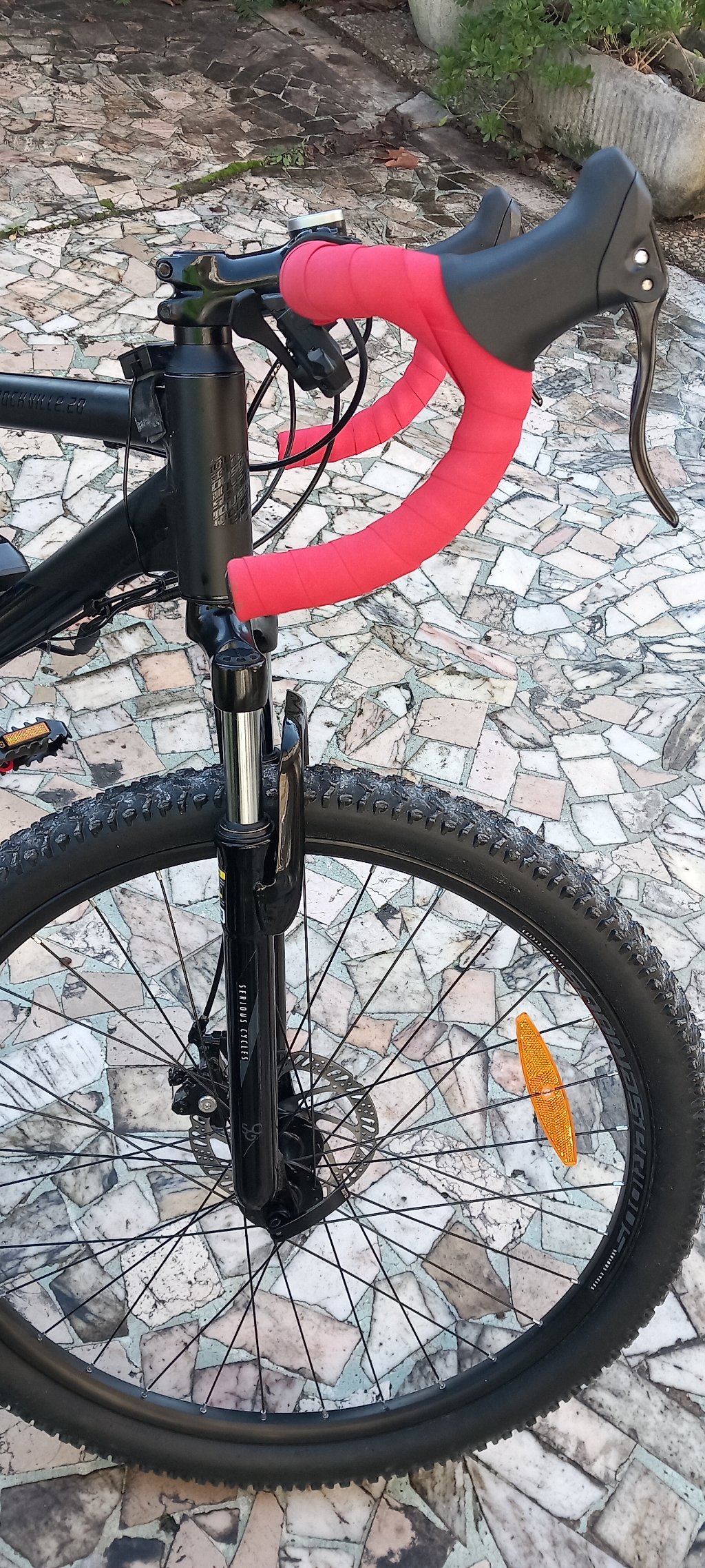

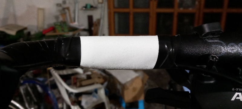

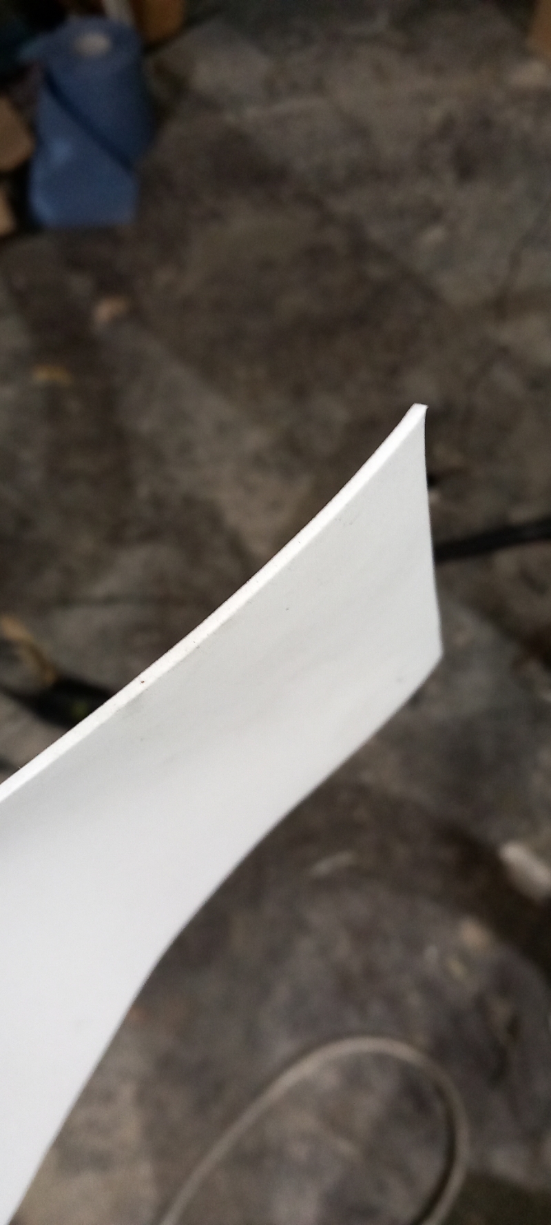

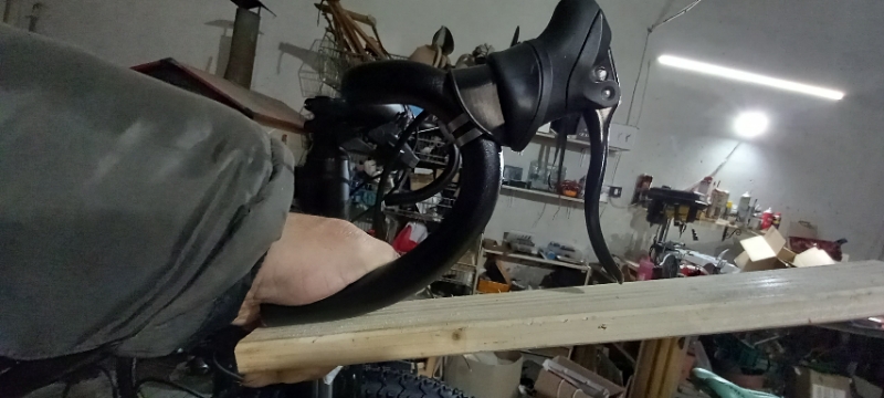

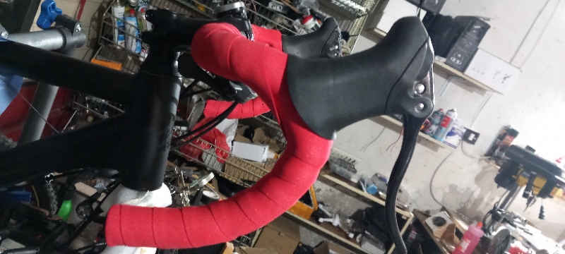

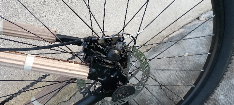

  Uso il metodo del pezzo di legno per mettere i freni alla stessa altezza, li tengo un cm sopra il legno che mi piacciono alti
  190,74 KB
 Poi prima di nastrare prendo un pezzo di booh, simil neoprene e lo metto sotto per fare la presa più morbida
  652,91 KB

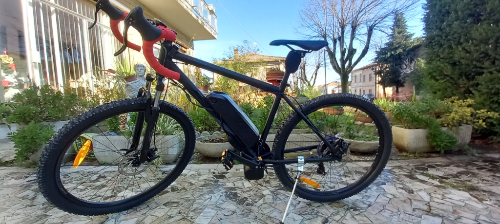

 Poi procedo alla nastratura,  come meglio riesco..
  168,21 KB
  219 KB
  237,16 KB

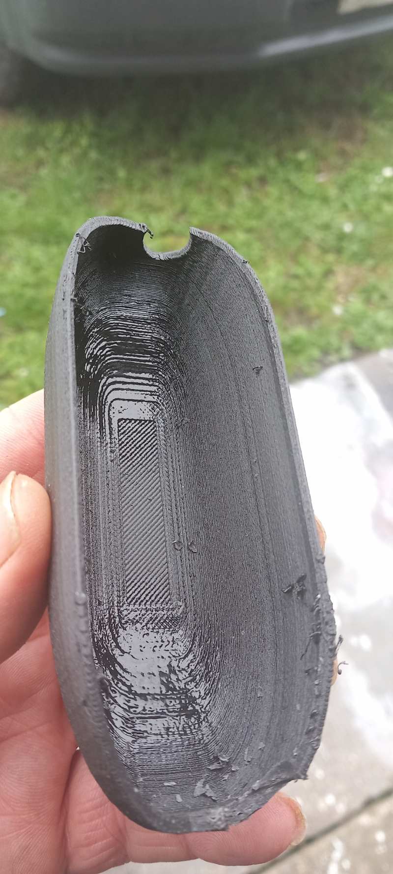

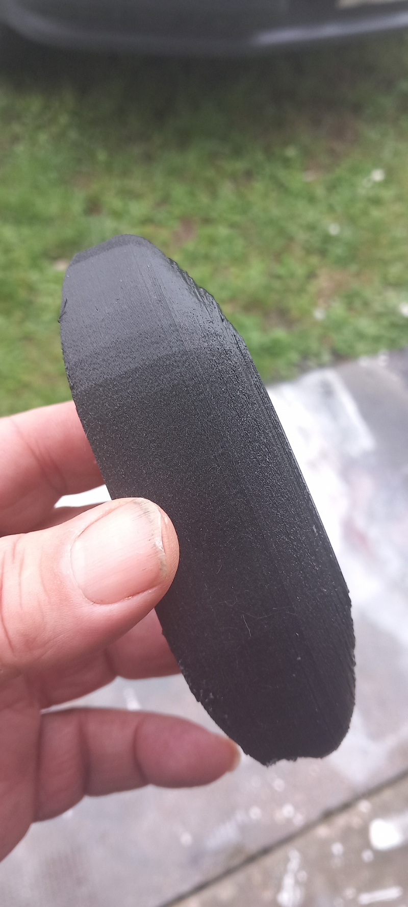

                      | E stanotte ho fatto lavorare la stampante 3d per fare un piccolo contenitore dove mettere il filo display in eccesso.. notate qualcosa di sbagliato?
  971,02 KB
  807,66 KB
 Semplicemente ho progettato il foro in ingresso e non in uscita..
  niente  che non si risolva con un trapano comunque  Ed eccolo montato

                      | Sta diventando bella, quindi il tsdz2 esce con la corona del 44 e non del 42? In quello che ho montato al mio amico non ci ho fatto caso, Buon lavoro Archimede |

                      | Non li ho mai contati ero rimasto a 44..con la catena su e con il piattello originale non riesco a contarli  |
 Capito, grazie della delucidazione. Finora non avevo visto corone imbutite...

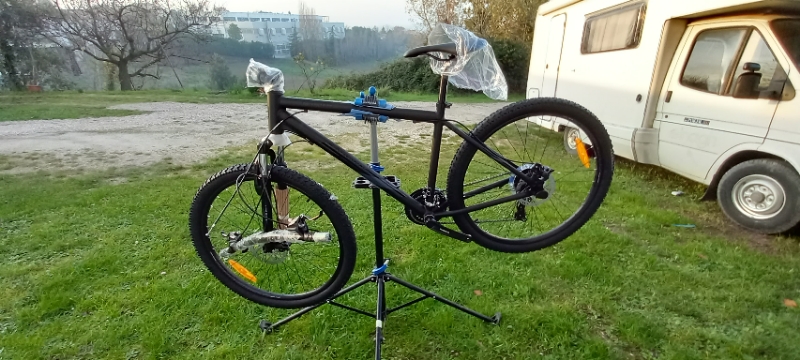

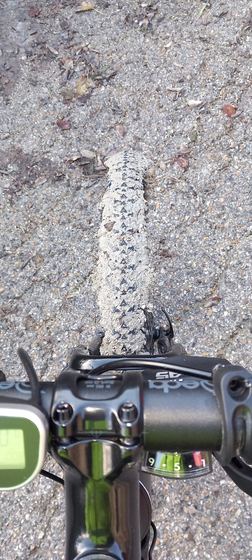

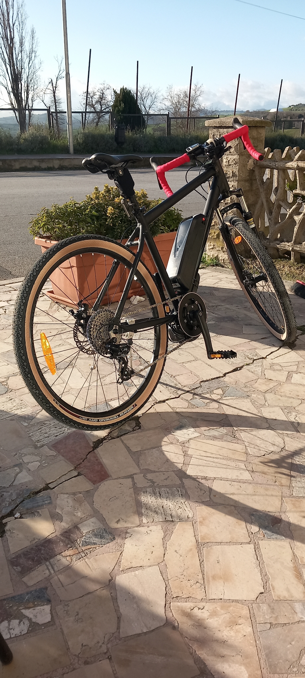

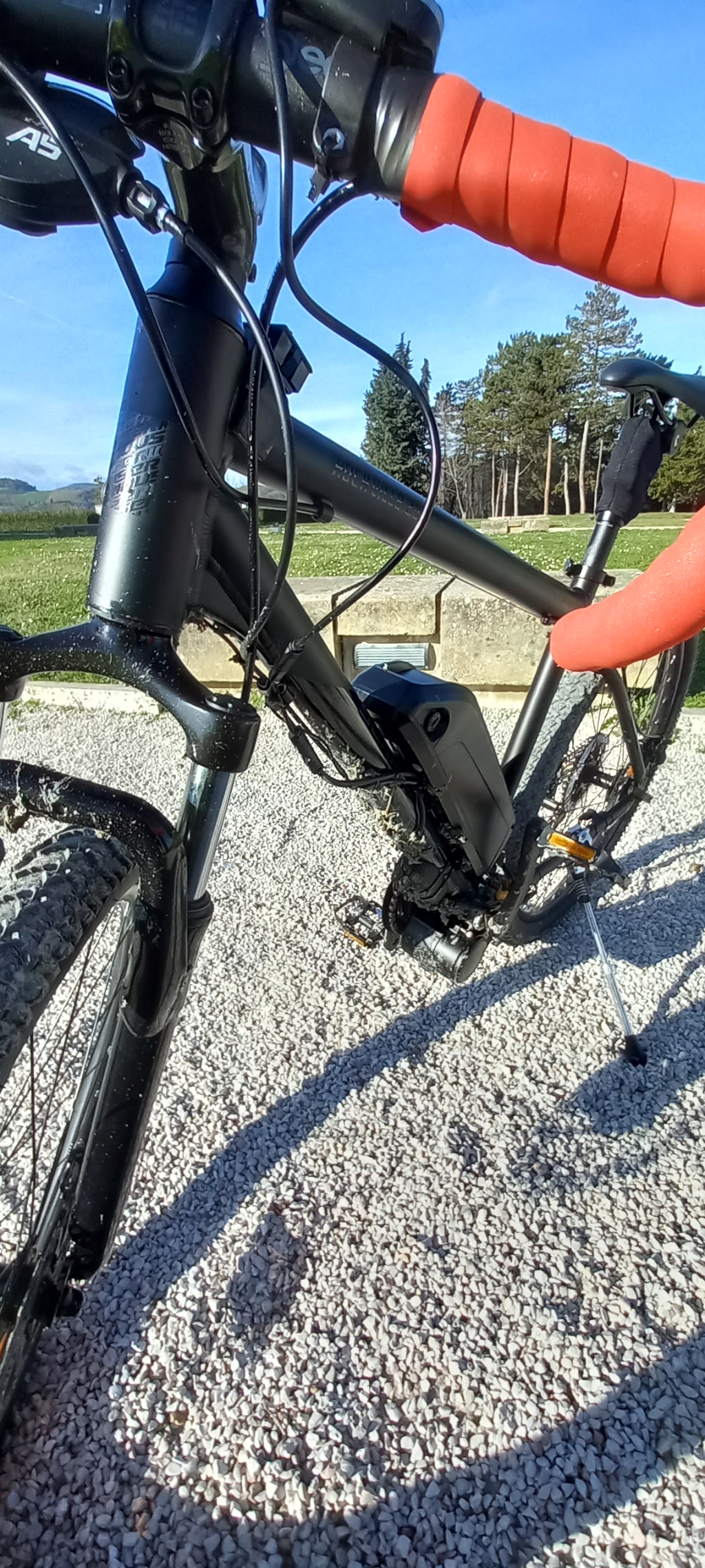

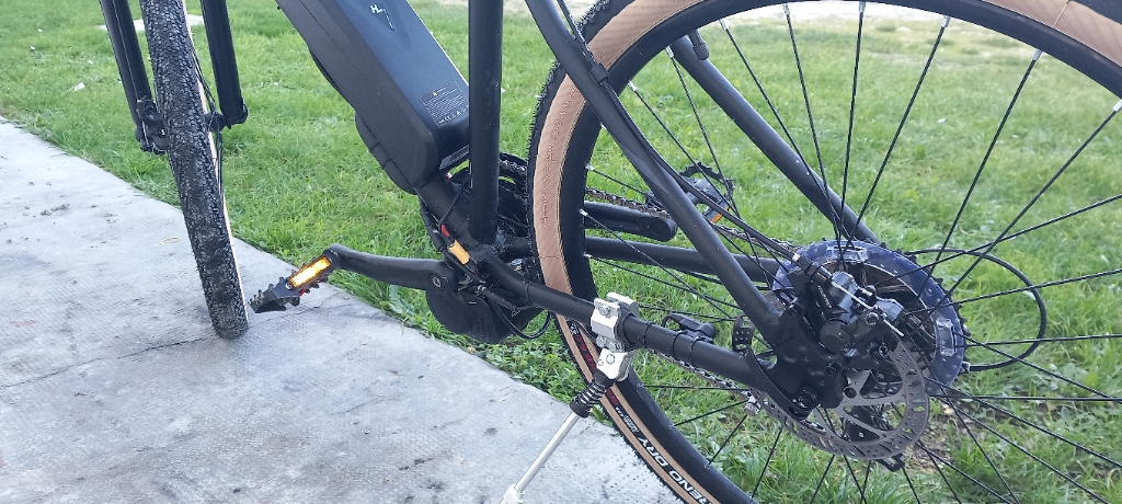

                      |  Inserito il - 26/12/2022 :  17:53:02

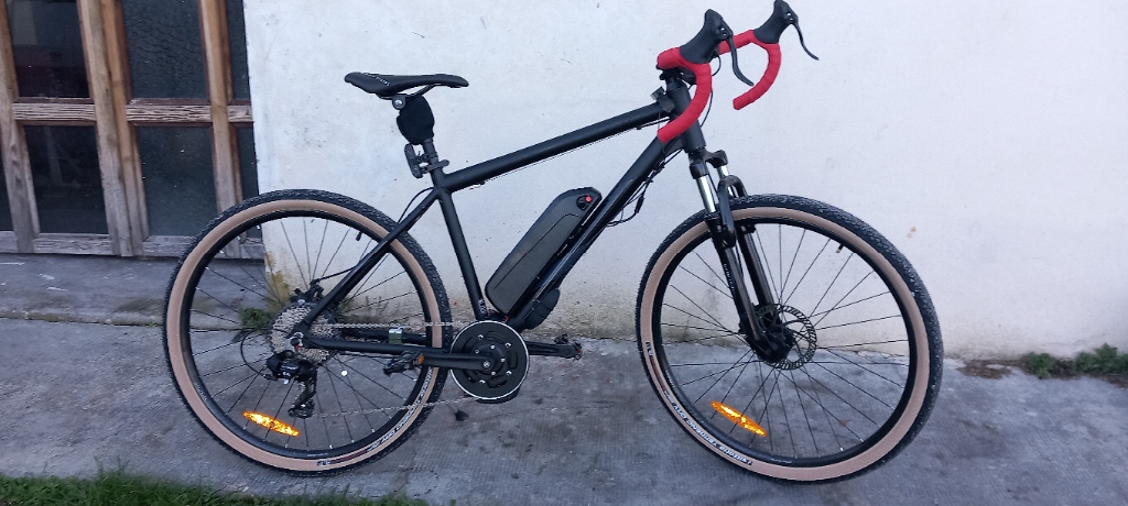

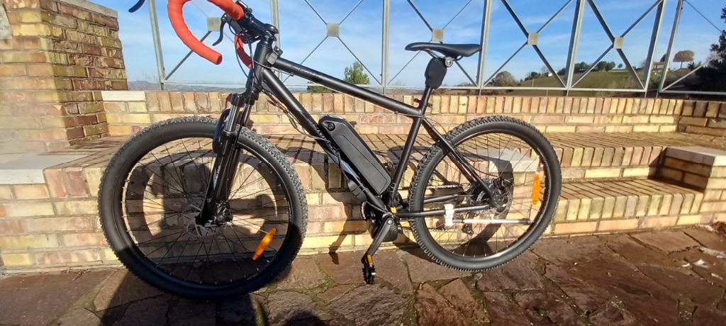

                      | Ieri sera sono andato a dormire con un proposito: se ci fosse stata nebbia avrei preso il camper e mi sarei diretto verso sud, fino a trovare il sole a costo di arrivare in Puglia  Non ce n'è  stato bisogno,  oggi  bellissima  giornata... ideale per un primo test della nuova gravel di cui metto qualche foto..
  427,8 KB

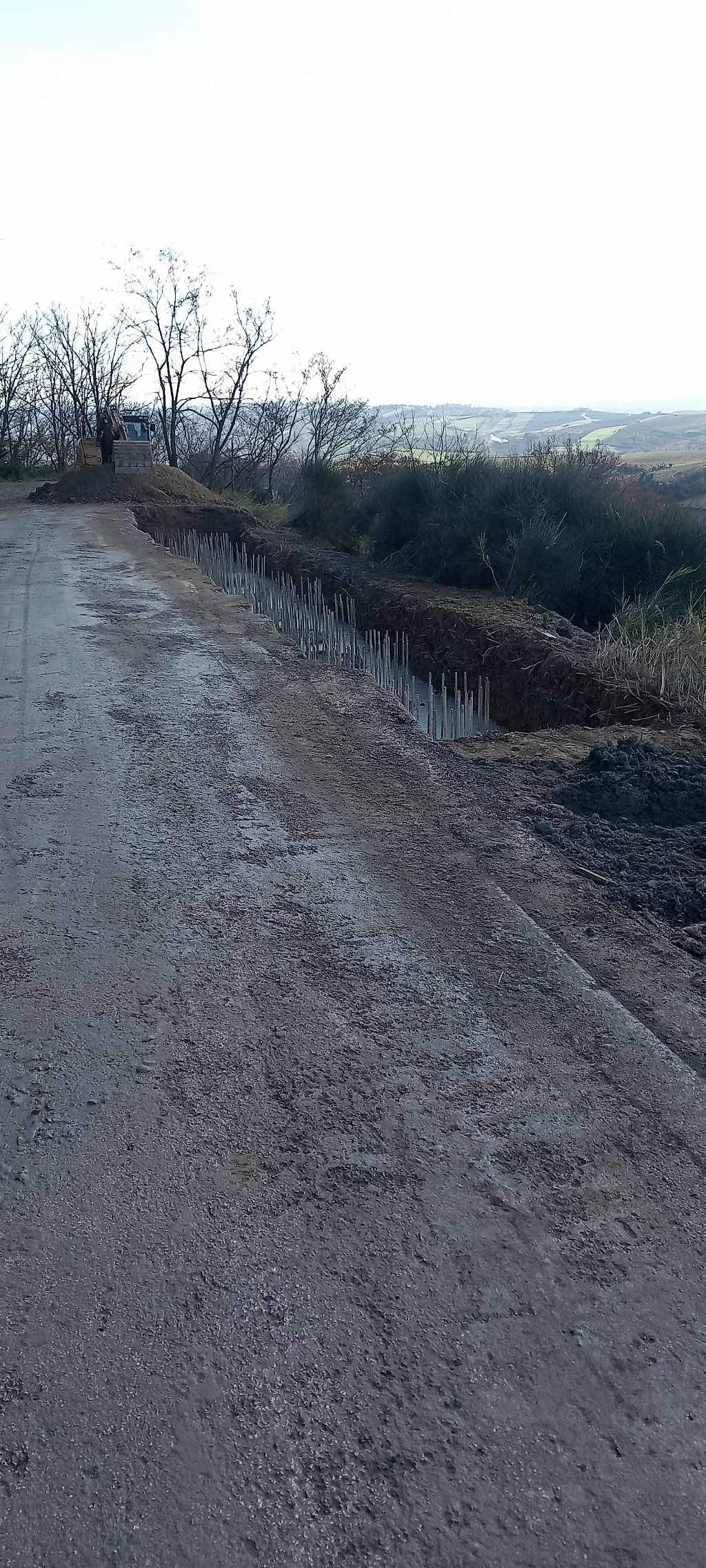

 Bruttissime prospettive tutte sbagliate...
  Comunque: il motore è incredibilmente silenzioso, si sente solo il fischio leggero del motore elettrico,  nessun rumore meccanico, mai sentito un tsdz2 così silenzioso nei precedenti 3 che ho avuto..
 Una cosa strana col salire della temperatura (ho il termometro) che non va oltre i 45 gradi su percorsi normali.  Poi ho fatto 3 km di salita con lunghi spunti oltre il 20%, la temperatura è arrivata 56 gradi e il motore ha cominciato a fare lo stesso identico rumore di una gomma scentrata che tocca nel telaio.. rumore intermittente di gomma che striscia. Ma le gomme sono ben distanti dal telaio.. rumore legato alla pressione sul pedale sx, quindi per mezzo giro poi sparisce... mah... misteri cinesi... sono andato a vedere cosa era successo in una strada che facevo tutti i giorni e che adesso è chiusa.. ho trovato una bella frana ma il resto della carreggiata era coperto di fango che gli scarsi copertoni di serie hanno raccolto in modo incredibile..
 Poi si sono auto puliti ma  ovviamente  buttandomi tutti i pezzi addosso...
  1841,25 KB
  2057,62 KB
 I freni.... da fermo la leva sembra spugnosa, per il diverso tiraggio rispetto alle leve da mtb. Su strada sono mostruosi, roba da volare in avanti se si frena forte. So già che tocca regolarli spesso ma se frenano così,  non li sostituisco proprio...
 Nel complesso bici solida, sali e sei subito a tuo agio come se l'avessi da anni... con la forcella ammortizzata e il reggisella suntour è una nuvola
   Percorso 36km e 680mt dsl, batteria il display diceva 35% rimanente ma il voltaggio a 34v mi suggerisce forse un 15%...
 Ma è normale,  il giro che ho fatto ha 3km da paura che ammazzano tutte le batterie... Nel complesso molto soddisfatto, da capire lo strano rumore quando il motore si riscalda molto.. booh se è come gli altri tsdz2, si può ignorarli, tanto sono anni che aspetto che si rompano e non si rompono mai...
  394 KB
 Notare la terra raccolta...
  1813,31 KB

                      | Infatti bisogna che mi decido a montare le gomme che ho già... volevo tenere queste perché mi sembravano più adatte per l'inverno ma sono proprio scarse, mai visto una gomma da mtb riempirsi così di fango per un semplice deposito di fanghiglia sulla strada... probabilmente è anche il tipo di fango, argilla tendente al blù (noi in dialetto la chiamiamo genga). Il bello è  che non puoi neanche pulirle... di positivo c'è solo che si sono auto pulite incredibilmente bene, non ne è rimasto un pezzettino, ovviamente volandomi tutti addosso... comunque non sono né da strada né da fango, per cui inutili  |
   14775 Messaggi
                      |  Inserito il - 27/12/2022 :  13:46:30
                      | Meglio?
  1906,4 KB
  364,99 KB
  465,41 KB
  459,03 KB
  1658,04 KB
 A parte l'estetica, a me piacevano anche le originali,  non pensavo si notate la maggior scorrevolezza. Invece appena salitoWow, con una pedalata sembra di aver dato il doppio della forza..
 Va bè, dichiaro concluso il progetto,  ora c'è da pedalare...
                | INOX54Utente Attivo
   526 Messaggi
                      |  Inserito il - 27/12/2022 :  14:45:20
                      | oh bene  adesso e' gravel .  |

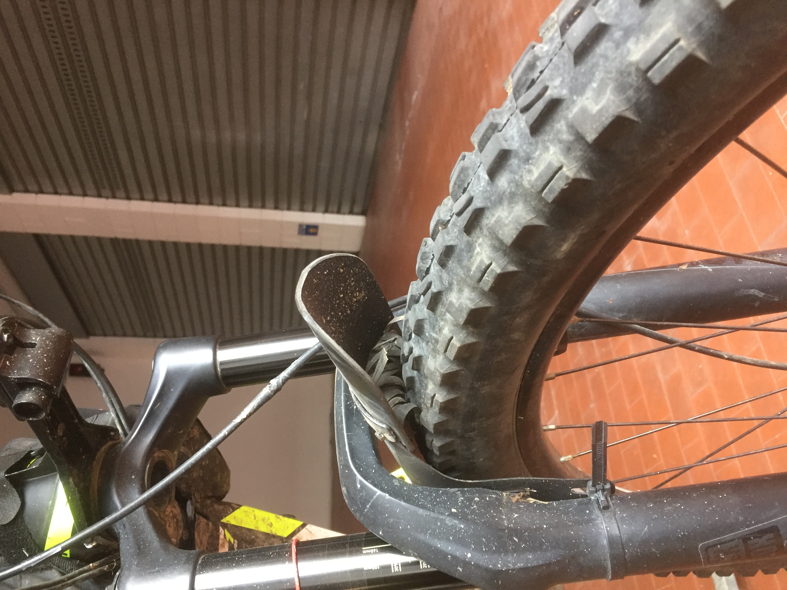

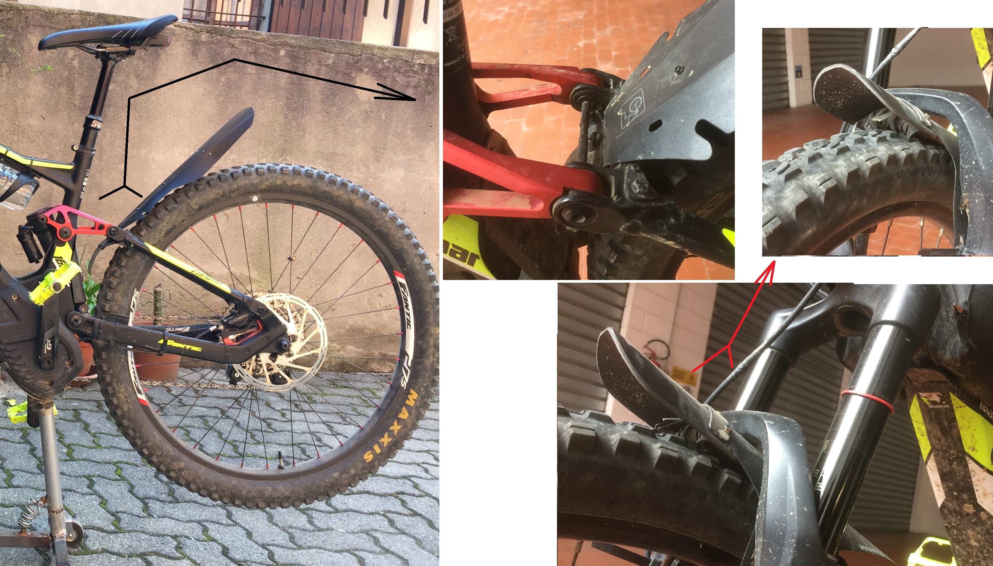

                      | Dovresti farti questo parafango sull'anteriore: quei pelucchi (camera d'aria tagliuzzata) fanno fare una traettoria diversa ai lanci del fango e non ti arrivano in faccia. Comperato al Decatlon e modificato con una prolunga.
 Dietro questo ma ci sono quelli da applicare sotto la sella.
  2019,43 KB
                      | Fuggi quello studio del quale la resultante opera more coll'operante d'essa. (Leonardo)
                      | Modificato da - giordano5847 in data 29/12/2022  10:32:04
   14775 Messaggi
                      |  Inserito il - 29/12/2022 :  16:03:26
                      | Cercherò questa di usarla il più possibile sull'asciutto... Però bella l'idea dei "baffi " sotto il parafango,  te la rubo grazie  ! |

 Meglio?
 Decisamente meglio, bel lavoro Andre

                | arny63Utente Attivo
   802 Messaggi
                      |  Inserito il - 30/12/2022 :  21:08:15
                      | Ora mi piace proprio, pensa con una batteria personalizzata di munios come sarebbe  |

                      | .buongiorno Andrea ,scrivo qui la mia domanda poiche' ho visto che il termometro utilizzato per il controllo della temperatura motore se non e' lo stesso e' molto somigliante a quello che ho preso per effettuare la stessa "modifica" , allora  la domanda e' : e' possibile tagliare il filo e montare due connettori tipo questi per poter collegare/scollegare alla bisogna il termometro? funziona poi? grazie
  49,91 KB
  2816,89 KB
                      | ON
                      | Modificato da - INOX54 in data 31/12/2022  16:19:39
                | T4RUtente Master
   3567 Messaggi
                      |  Inserito il - 31/12/2022 :  16:18:35
                      | Si vai tranquillo, anche con roba più piccola se la trovi.
                      | Cagiva E-lefantino in merittato riposo temporaneo
                | INOX54Utente Attivo
   526 Messaggi
                      |  Inserito il - 31/12/2022 :  16:33:35
 woau
 grazie , l'esiguita' del filo (2mm) mi ha preoccupato ,immagino la dimensione dei, credo due, fili interni.
 vorrei fare questo per non avere fili e particolari a spasso sulla bici dato l'uso che ne faccio ,sicuro non durerebbero tante uscite cosi' invece potrei tenere la T° sotto controllo durante le salite . il connettore collegato alla sonda troverebbe posto nell'alloggiamento
 del connettore di ricarica della batteria non piu' in uso .
 in effetti l'intervento che mi appresto a fare e' un po' piu' importante ,cerchero' di migliorare la dissipazione del calore con un sistema tipo quello di Andrea (sempre grande ispiratore
  ) sperem.
