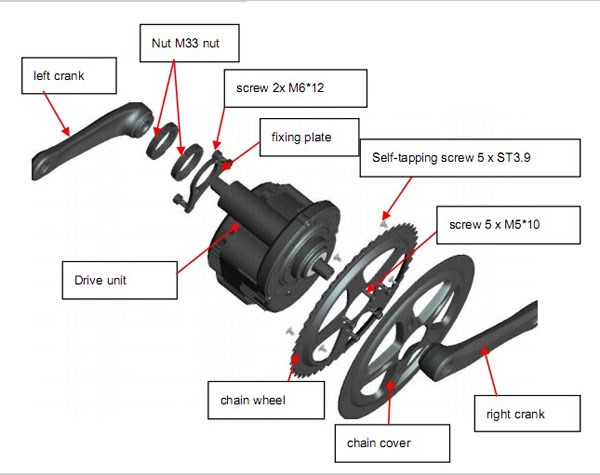

 Ho seguito lo schema in foto:
 Non ho aggiunto altre componenti.
 La rondella di cui parli alcuni la installano prima del "fixing plate" ?

                      | No, alcune persone hanno il motore che una volta montato va ad urtare contro il telaio del carro posteriore, quindi per evitare il problema metttono un rondellone tra la "drive unit" e il tubo del movimento centrale per spostare il tutto verso destra: Così facendo il motore diviene instabile e tende ad allentarsi ed a rumoreggiare!  |
