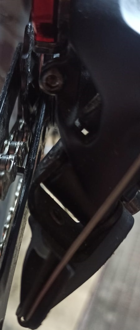

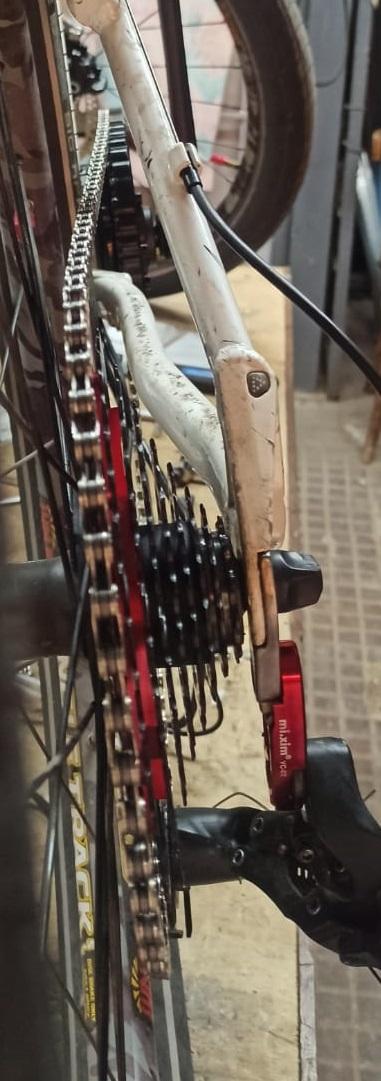

Sella brooke, impianti freno e cassetta 11-50 montati.
Il freno anteriore mi ha fatto perdere un sacco di tempo, nonostante fosse montato sulla E-lefantino con la stessa forcella su questa toccava ed ho dovuto limare un pò il fodero lato interno per farlo girare libero
Nell'ultima foto s'intravede anche la prolunga per il deragliatore necessaria per far funzionare il cambio con la corona da 50.
Spero funzioni non l'ho potuta provare perchè non ho ancora la catena e devo cambiare il filo cambio risultato corto.

A me le corone fino 46 risultano funzionare accettabilmente, ho provato la 50 ma era una pena...
3549 Messaggi
Inserito il - 03/05/2025 : 20:57:16  Mostra Profilo Invia a T4R un Messaggio Privato  Rispondi Quotando
Andrea ma hai montato anche tu la prolunga?
14465 Messaggi
Inserito il - 04/05/2025 : 00:36:46  Mostra Profilo Invia a andrea 104KG un Messaggio Privato  Rispondi Quotando
Si nei cambi che ho io fino a 40 niente prolunga, per 46 o 50 ci vuole, ma 50 funziona male almeno a me

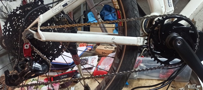

Carter limato e
71,84 KB
Corona 40 t Precialps montata.
E visto che mi trovavo con il carter smontato ho provveduto pure ad una bella ingrassata con grasso al bisolfuro di molibdeno.
Prossimo passo sarà controllare se il case batteria permetta la corretta rotazione dei pedali, l'ho fatto un pò largo.

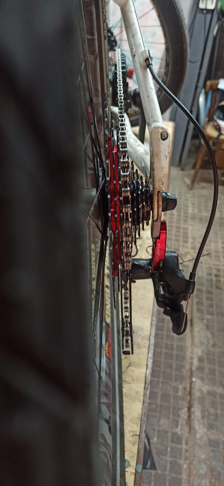

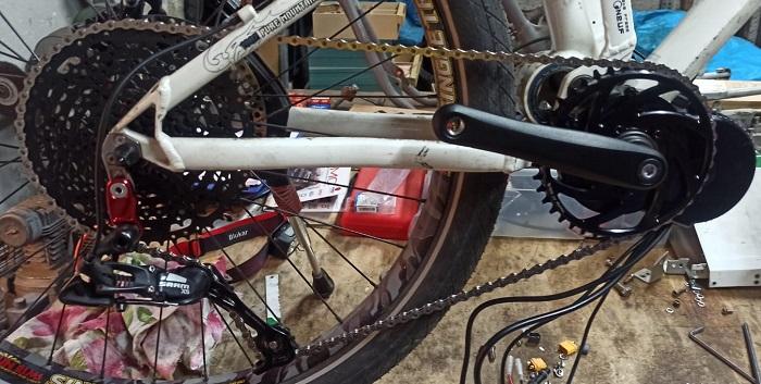

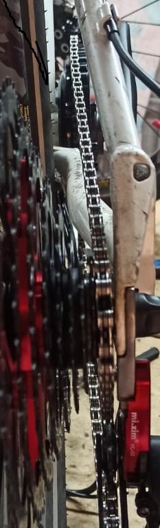

Montaggio catena e regolazione deragliatore.
Rapporto lungo
110,3 KB
70,92 KB
Rapporto corto
61,75 KB
65,01 KB
Rapporto intermedio, il quarto dal più corto
107,14 KB
Per Andrea, il cambio sembra funzionare bene su tutti i rapporti. Però l'ho provato solo sul banco non in strada.
Mi è bastato regolare questa vite ed è andato a posto.
84,32 KB
Il deragliatore quasi non l'ho toccato, la regolazione fine la farò quando la metterò in strada.
