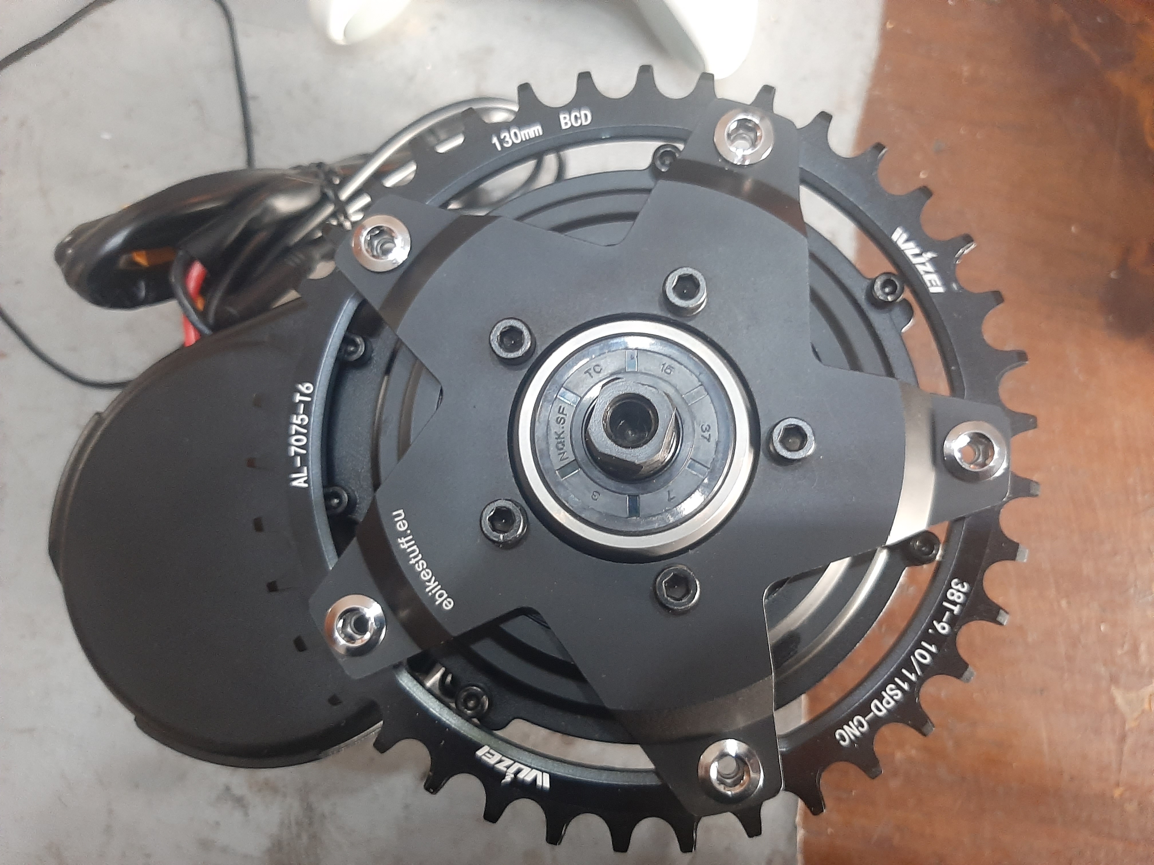

Inserito il - 12/09/2024 : 17:27:46  Mostra Profilo  Rispondi Quotando
questa è la foto della corona da 38 denti polacca, mi arriverà anche la protezione, bisogna mettere i 2 distanziatori che danno assieme sennò le viti che la fissano sul ragno toccano le brugole del carter, ora così ci sono circa 2 mm di spazio e la corona gira bene, volendo si potrebbero sotituire tutte le brugole del carte con altre viti a brugola a testa bombata e viti più basse e allora ci si guadagnerebbero altri circa 3 ..io la lascio così

14529 Messaggi
Inserito il - 12/09/2024 : 20:47:55  Mostra Profilo Invia a andrea 104KG un Messaggio Privato  Rispondi Quotando
Il problema è solo il costo, quanto costa il ragno con corona e bulloni? non trovo più il sito web
Marcellino72
94 Messaggi
Inserito il - 12/09/2024 : 21:29:50  Mostra Profilo  Rispondi Quotando
https://ebikestuff.eu/en/tuning-elements/282-tsdz8-chainring-adapter-130bcd.html 54.78
https://ebikestuff.eu/en/tuning-elements/283-tsdz8-narrow-wide-chainring-38t-40t-42t-130bcd.html
21.78
Anche io ero interessato,ma visto il prezzo ero titubante.. però non vorrei che la scampanata da 38 che vogliono fare la mettono magari ad 80 euro... Oramai su ste cose particolari ci lucrano... La mia domanda è come mai i cinesi non la fanno di default come alternativa,magari anche di qualità non eccelsa,ma che abbia un costo abbordabile rispetto al costo del motore

Marcellino72
94 Messaggi
Inserito il - 17/09/2024 : 12:03:01  Mostra Profilo  Rispondi Quotando
2879,56 KB
Allora montato? Come va la 38? Linea catena com'è? Io volevo ordinare la corona del 38 con lo spider ma le han finite ...
P.m.
