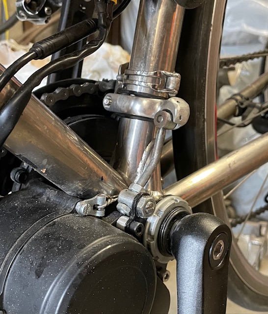

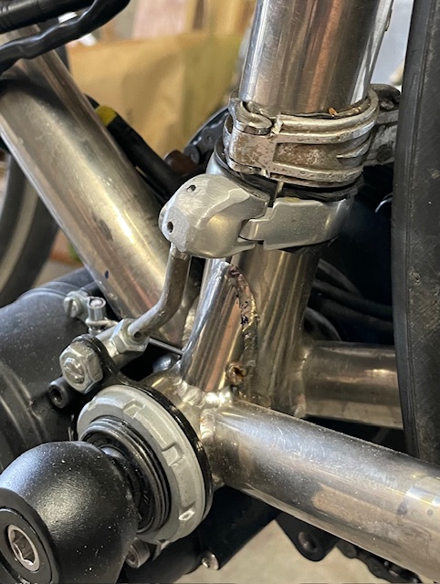

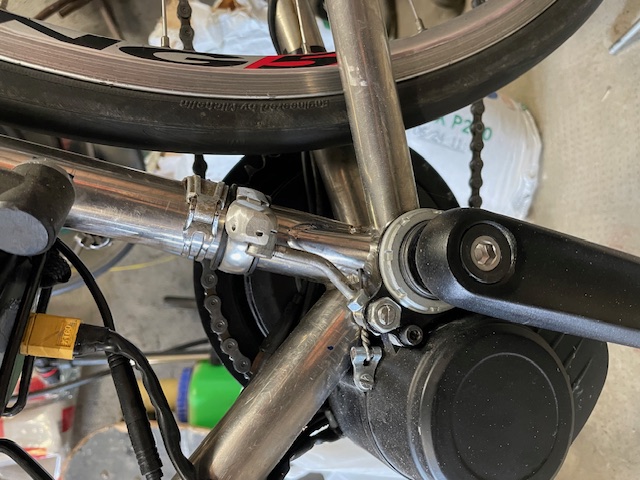

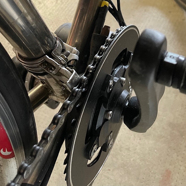

ciao, ti dico la mia , per l'uso che intendi fare della bike e' meglio il tdsz, anche solo in un trail in piano ma tortuoso ,magari con alberelli a lato e qualche piccolo saliscendi, una roba basica, con il pas o non vai avanti o ti incarti.
col tdsz hai 4 livelli di assistenza e se hai gamba normalmente userai il secondo per fuoristrada con pendenze lievi e il terzo sui muri, il 4 solo quando sarai cotto. si puo' montare una corona da 30 /32 denti anche solo con il 40 posteriore il limite sara' il ribaltamento. detto questo posto due foto della mia vecchia scott cosi' puoi avere una idea di come montare la batteria, l'attacco posteriore del motore non serve, lo lasci ruotare fin che tocca il tubo obliquo ,tra motore e tubo puoi interporre un pezzo di gomma duro di 7/10 mm. un'altra cosa la piastra della batteria non e' avvitata direttamente al tubo obliquo ma ad una piastra di alluminio ,questa si avvitata al tubo ,questo per fruttare i fori presenti sul tubo e non farne altri poi nell'uso e' meglio aggiungere almeno due fasce col velcro . io dal 2017 gliene ho fatte di ogni ,nessun problema , il motore sostituito solo la ruota libera e implementato raffreddamento con i pad termici.

ciao Inox, grazie per le tue info e soprattutto le foto che rendono bene l'idea.. anche per l a batteria, che però possiedo già in forma differente e pertanto dovrò adattarmi

con la corona da 30 denti hai avuto problemi di salto catena? la linea catena è ancora abbastanza accettabile?

il tsdz2 col ragno originale meno di 36 non va ma con 36/46 ai dappertutto, ci vado io che peso un quintale.. per andare meno di 36 devi comperare una corona speciale di furturbike ma costva come mezzo motore.. per incisto con un mio amico stiamo montando oggi un tsdz2b, abbiamo messo i pad prima di accenderlo, l'ha pagato 221€ su pswpower, odinato venerdi mattina è arrivato stamattina..
Col pas e il bbs si fa ma una fatica.. devi impostare i primi livelli che danno pochissimo, e prevedere ogni difficoltà. difficile ma si fa. Se poi monti l'acceleratore vai molto meglio, ma non è mai un torsimetro.

Caro Sandrullo ecco le foto del montaggio che ti avevo promesso nell'altro post. E' una bici in titanio datata, un peccato non sfruttarla.
Il motore è appoggiato al tubo obliquo con interposto un gommino ma appoggia per lo più sul tubo. Il tirante principale da 8mm lavora fra la fascetta e l'occhiello solidale con il motore.
La fascetta sarebbe il supporto del deragliatore ant. opportunamente ridotto all'esenziale. Il tirante è piegato per poter utilizzare le filettature che c'erano già.
vista dal lato sx, la fascetta superiore serve per il guidacatena
vista dal fronte, da notare che ho voluto mettere un altro tirante per sicurezza sfruttando il rinforzo del MC, ho usato un raggio opportunamente ochiellato , tita fra on bullone del motore e un niplo (ho fatto un po' di prove prima di trovare la lunghezza giusta)
Vista lato dx il guidacatena: sarebbe una piastrina inox che lavora se si usa il rapporto più agile, per gli altri non servirebbe.
Il motore l'ho acquistato da Ernesto. Ha un quadro comandi un po' minimal ma è una bici che usa un mio compagno di uscite per defaticamento e gli va bene così. Ha bruciato il Keyde che aveva prima perchè è uno smanettone e forse ha sbagliato qualche cosa.
Questo ha il sensore di coppia e tira che è una meraviglia (il defaticamento lo fa in salita ).
Ernesto mi diceva di non mettere il gommino in quanto si sarebbero manifestati dei micromovimenti per l'elasticità della gomma e si sarebbe allentata la ghiera; ho visto che appoggia bene ferro-ferro e non mi sono preoccupato, ho messo il frenafiletti sulla ghiera!
