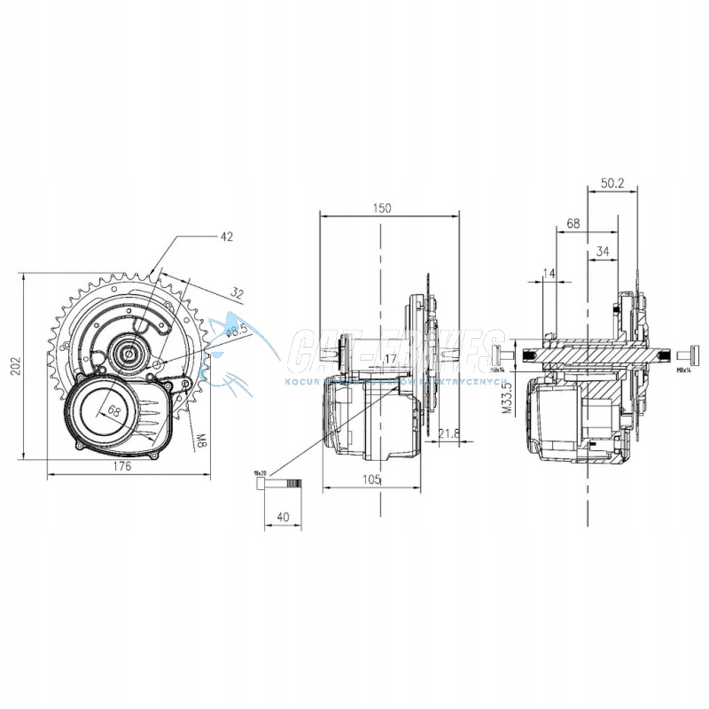

si andre in base alle info e disegni tecnici che ho reperito in rete, hanno bene o male tutti una linea catena da 50mm circa, ti posto quelli del tsdz2 e tsdz8 ma nota bene il disegno del tsdz2 :
100,57 KB
(mi dicono dalla regia però che nonostante il disegno mostra una corona da 34t senza campanatura, quei 50mm di linea catena sono da considerarsi con la corona camapnata di serie, difatti combacia con l'alfine ed il pignone invertito che ha linea catena di circa 48/49mm)
vedi che in foto viene usata una corona tipo la tua da 34 senza campanatura ? se quello è il riferimento che usano per tirar fuori il valore di 50mm significa che il tsdz2 con la corona campanata potrebbe avere una linea catena di 40mm circa.

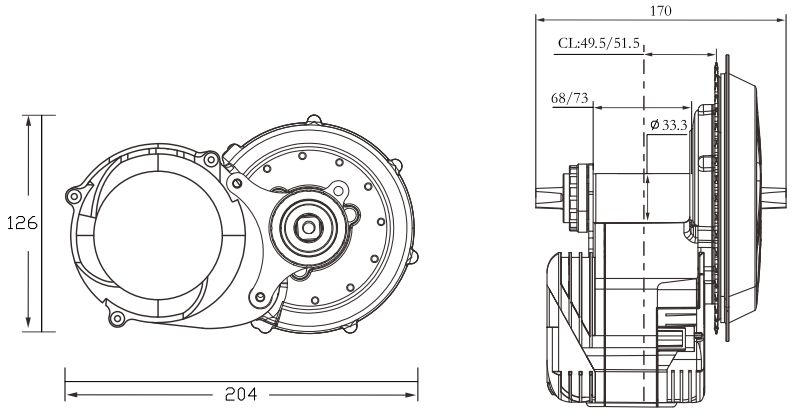

qua invece il disegno del tsdz8, noterai che l'enorme campanatura serve proprio per non esasperare la linea catena :
43,94 KB
mi è venuta quindi una idea, anzichè spender vagonate di euro per un'adattatore da 130bdc/144bdc (che ti costa un centello come ridere perchè è roba da pista di nicchia) e ritrovarmi corone da pista con spessore dei denti compatibile solo con catene a singola velocità, si potrebbe usare lo spider aftermarket e montarci sopra la corona del tsdz2 campanata che si trova facilmente.
lo spider aftermarket è dichiarato con offset di 11mm (questo : https://ebikestuff.eu/en/tuning-elements/282-tsdz8-chainring-adapter-130bcd-11mm-offset.html )
quindi a quei 50mm se ne aggiungono altri 11 percui montandoci la corona del tsdz2 che ha offset di 9mm ci si dovrebbe ritrovare con circa 52 53 mm di linea catena che non è poi così male.
tutta sta menata qua però è più che altro per evitare di ritrovarsi senza ricambio o dover spender 20 o 30 euro per la corona da pista che al 99% è in alluminio e dura zero rispetto a quelle in acciaio/ferraccio come quelle del tsdz2 originali.
il top per potersela giocare con la linea catena rimane comunque usare lo spider aftermarket, piazzarci l'adattatore per avere 144bdc e usare i bulloni per corona "lunghi" da spessorare piacimento con rondelle o altro.
è una soluzione poco elegante e non avendo il tsdz8 sotto mano potrei anche sbagliarmi di quel millimetrino che tanto basterebbe a far prender contro la corona contro il carter, sono supposizioni basate su osservazioni fatte ad occhio nelle foto reperibili online, non il massimo.
