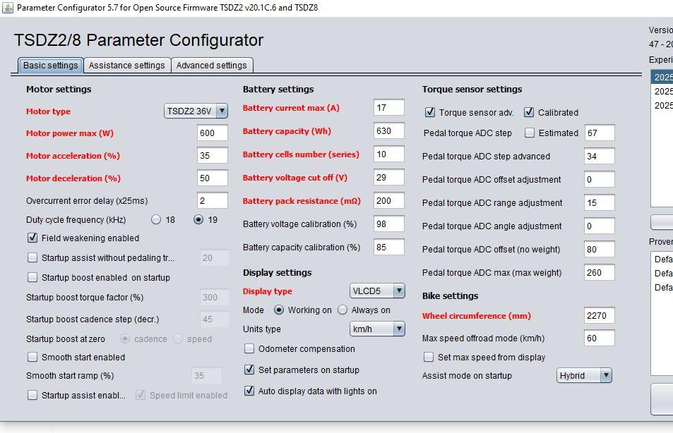

                      | Ho scaricato l'ultima versione. purtroppo mi da sempre "build error" anche se ho installato sdcc 4.2, perchè?
  403,38 KB

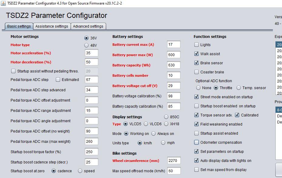

                | andrea 104KGUtente Master
   14771 Messaggi
                      |  Inserito il - 09/10/2025 :  00:15:11
                      | ho provato ad installare sdcc in c: ma sempre buid error anche se diverso...
  684,17 KB
   14771 Messaggi
                      |  Inserito il - 09/10/2025 :  10:41:34
                      | grazie! chissa perchè ero convinto bastasse la versione 4.xx eppure nella pagina di download c'era scritto   Ho visto che nei file di default è attivo sia lo startup boost che lo smooth start... ma non sono l'uno il contrario dell'altro? Ho visto non c'è più la scelta "enabled on startup" nei vai modi.. io non ho interesse a modi alternativi, voglio solo power, come lo attivo di default?

                      | Grazie. Ho visto.. ho installato l'ultima versione su un 2b nuovo di un mio amico che è incontentabile..  dice che a 27kmh in salita del 12% gli mura..  va bè che pesa 70 kg ed è un  ex muscolare.. adesso gli ho abilitato l'indebitamento di  campo vediamo se è soddisfatto  ho messo la velocità max a 50 kmh e ha fatto la faccia scura perché voleva di più  |
                      | Modificato da - andrea 104KG in data 09/10/2025  12:55:32

                      | Perché prima di scrivere sulla rom  da un errore, cannot communicate  poi abilità un'altra modalità e alla fine flasha?  È cambiata la modalità? |
   14771 Messaggi
                      |  Inserito il - 09/10/2025 :  20:06:28
                      | dopo aver cambiao software al mioo amico l'ho cambiato anche sulla mia... però a batteria carica segna 55,7v che è impossibile, dopo pochissimi km va a 54v e la barra invece ha già perso uno scacco...  Inoltre la mia mtb non va un tubo, si fa una fatica boia.. ho cercato calibrazione torsimetro ma non ci ho capito niente (vlcd6) adesso provo a cercare qui indietro..

                | mbrusaUtente Attivo
   987 Messaggi
                      |  Inserito il - 10/10/2025 :  09:51:13
 Ecco la procedura di calibrazione dal manuale:
 Calibrazione dei valori ADC del sensore di coppia.
 La calibrazione del sensore di coppia si effettua a livello 0-OFF, “Set parameter” deve essere abilitato.
 Accendere il display e selezionare il livello 0-OFF, se “Set parameter” non è abilitato, accendere e spegnere le luci (a livello 0-OFF) per abilitarlo, poi  lasciando i pedali liberi, premere il pulsante Walk assist fino alla visualizzazione del valore ADC del sensore di coppia e rilasciare il pulsante, il valore visualizzato è da inserire nel configuratore in “Pedal torque ADC offset”.
 Successivamente, controllare il valore ADC del sensore di coppia con la massima spinta applicata al pedale (ciclista in piedi, sul pedale destro in posizione orizzontale), questo valore è da inserire nel configuratore in “Pedal torque ADC max”.
 Nel configuratore abilitare anche "Torque sensor advanced", "Calibrated", "Estimated", tutti e tre.
 Questa è la procedura consigliata.
Al primo tentativo di flashing, viene usato il comando di ST Visual Programmer. Se restituisce un errore, probabilmente non non lo trova.
 ST Visual Programmer è installato in C:\?
 Al secondo tentativo prova con un altro programma, stm8flash.exe quello usato in Linux.

                      |  Inserito il - 10/10/2025 :  10:22:59
                      | Questa procedura non è più valida? È più comoda.
  4162,33 KB
 Ho provato in questo modo e ottengo 171 a vuoto  e 257 sotto carico ma dopo aver messo i valori la bici non va niente.. sto parlando di un 30% abbondante rispetto agli altri tsdz2 che ho e a quello di un amico. Alla pedalata il motore non ronza neanche e non si sente il minimo strappo in avanti all'inizio della pedalata. Su una saltella dove in turbo raggiungo oltre 27kmh, con questa 20 kmh..  booh. È comunque nato male, sempre stato moscia fin da nuovo.  Non ho la v4 di ieri ma la v3 precedente.
 Per il flash a volte lo fa al primo colpo a volte no.. booh
   14771 Messaggi
                      |  Inserito il - 10/10/2025 :  12:38:54
                      | Niente.. è tutta la mattina che provo.. prestazioni schifose.. sembra non reagire neanche ai cambi di impostazioni.. si può mettere di tutto,  va sempre uguale.. è praticamente impossibile se non in turbo superare i 20 kmh.. |

                      | Per ora no, nel senso che mi sono insaporito ne tentare di ottenere di più dai livelli degli altri motori.. Poi adesso ho provato come dici tu con parametri un po assurdi 200, 300, 420 e 500 e sembra migliorare  grazie del suggerimento da solo non arrivavo alla cosa più evidente
  Ho provato a mettere il turbo a 650 ma torna a diminuire..
  il max è 500% ? Adesso provo meglio e faccio sapere

                      | Andrea più di 500 non lo puoi mettere dopo 500 riparte da zero quindi.e" come se.avessi messo.150 se ben ricordo quello.che mi aveva spiegato mbrusa |

                      | Infatti ho notato... grazie del suggerimento,  ho rifatto per l'ennesima volta la calibrazione, aumentato del doppio i livelli e finalmente è tornato il piacere di usare la bici, che per me vuol dire raggiungere i 18 - 20 senza morire.. prima ero sui 12-13 ma ogni giro diventava troppo lungo, non solo la fatica.. E comunque pur essendo formalmente esagerati in realtà ancora si sente la differenza fra i livelli  il che vuol dire che esagerati non sono, semplicemente con valori più bassi il torsimetro non da..

                | saimazaNuovo Utente
   38 Messaggi
                      |  Inserito il - 31/10/2025 :  16:19:23
                      | Queste sono le configurazioni; sono simili, ma il risultato è molto diverso. Immagine:
  98,7 KB
