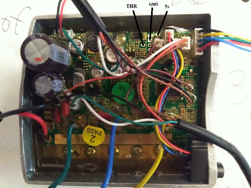

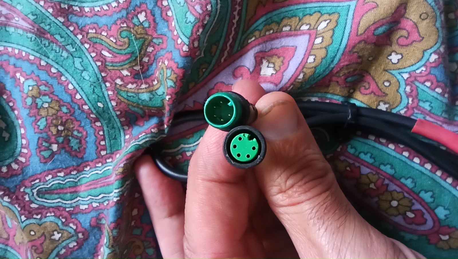

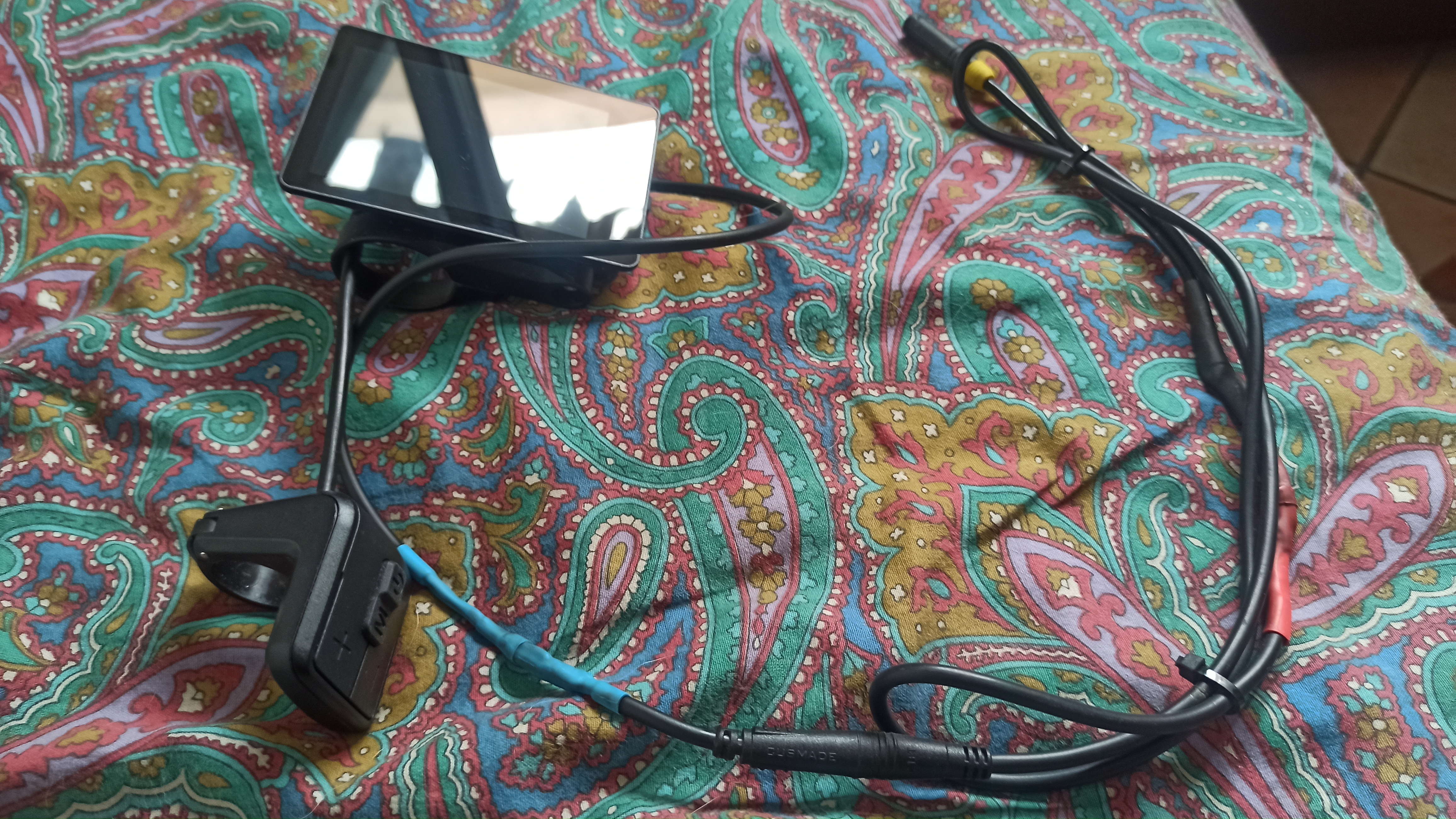

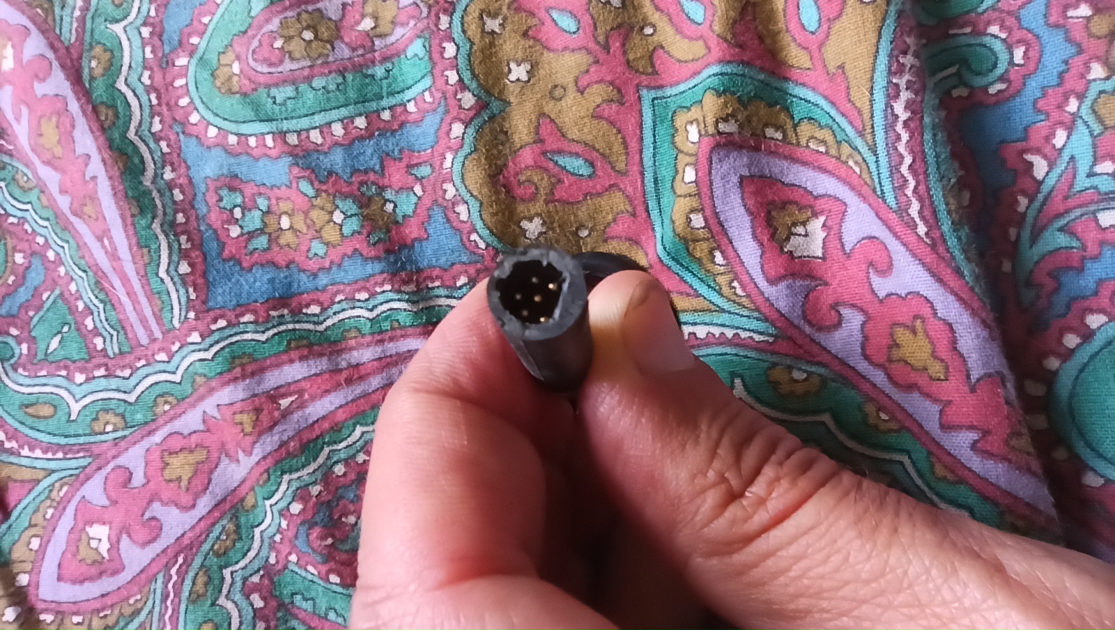

la guida è questa foto, tieni conto che la centralina è ricoperta di silicone... devi saldare i 3 fili di un QUALUNQUE acceleratore nei buchetti mostrati...
200,2 KB
Oppure come dicevo comprati una centralina a 8 fili e un display a 8 fili più il suo acceleratore (il suo per avere già il connettore giusto..) Devi sempre aprire il motore per sostituire la centralina, non è difficile ma neanche immediato...
Qualcuno ha un idea di come rimuovere tutto il silicone? Senza rovinare la scheda
200,2 KB
si sbriciola con un cacciavite, non si rovina nulla, più complicato togliere il dietro è tutta piena.. se è per mettere l'accelleratore credo convenga ordinare una centralina con 8 fili...

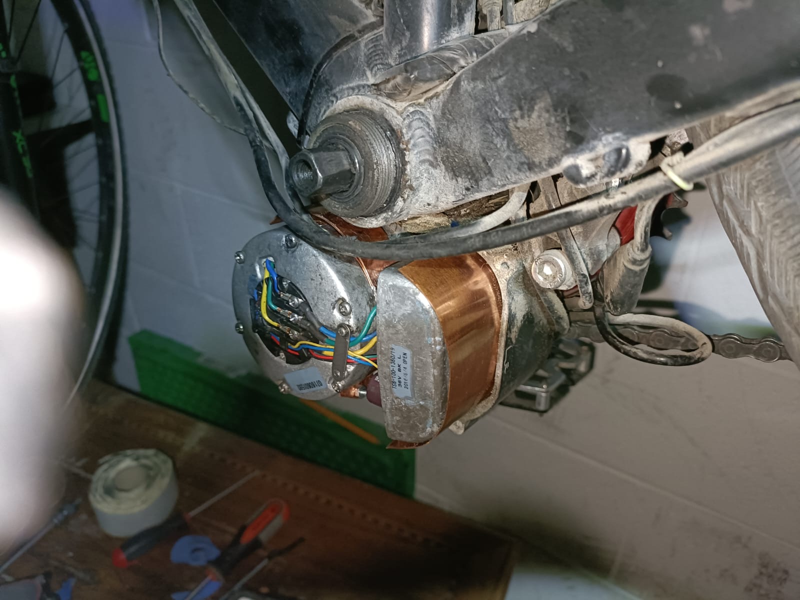

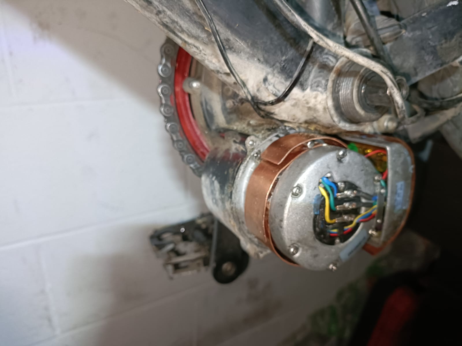

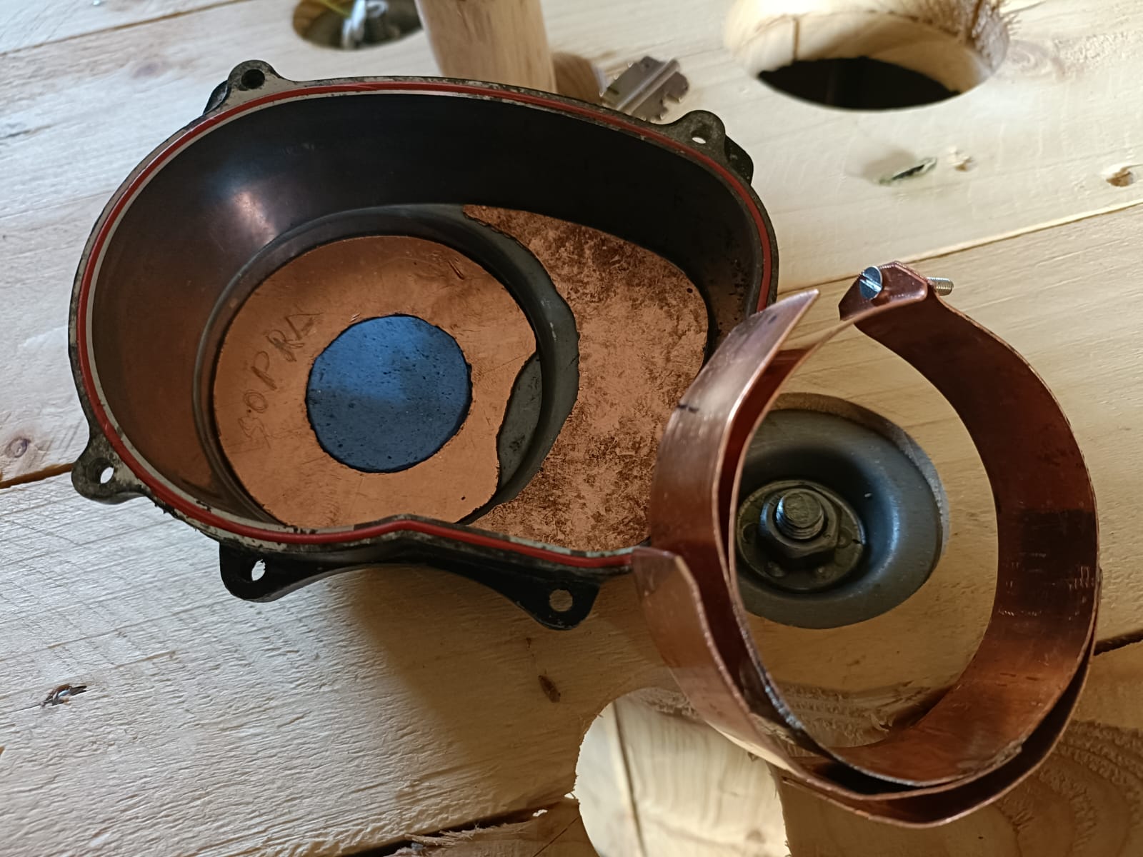

Nel tempo ho eliminato iPad termici mettendo delle piastrine di rame, nel link sopra
Ora ho copiato l idea di bonem67 e ho fatto gli spessori in rame per mettere in contatto il motore e centralina con la carcassa
Per la parte che copre il motore ho usato una piastrina di 1,5 mm mentre per la piastrina messa sulla centralina è di 0,6mm
Non ho avuto modo di provare ancora, per essere certi che funziona devo fare un uscita con mia moglie, lei è 20kg in meno e la mia temperatura è sempre di 3 5 gradi superiore alla sua. Quando farò un uscita con lei sapremo se ho lavorato per qualcosa.

Bel lavoro, sicuramente funziona... Io ormai sono standardizzato sul metodo che ho usato sulla gravel, non sale mai di temperatura, mai arrivato oltre 75 gradi neanche scalando montagne con oltre 15 km di salita costante.. in estate con oltre 30 gradi.. e ultimamente col camper l'ho fatto veramente più di una volta.. sulle strade più normali sta appena sopra i 50 gradi...

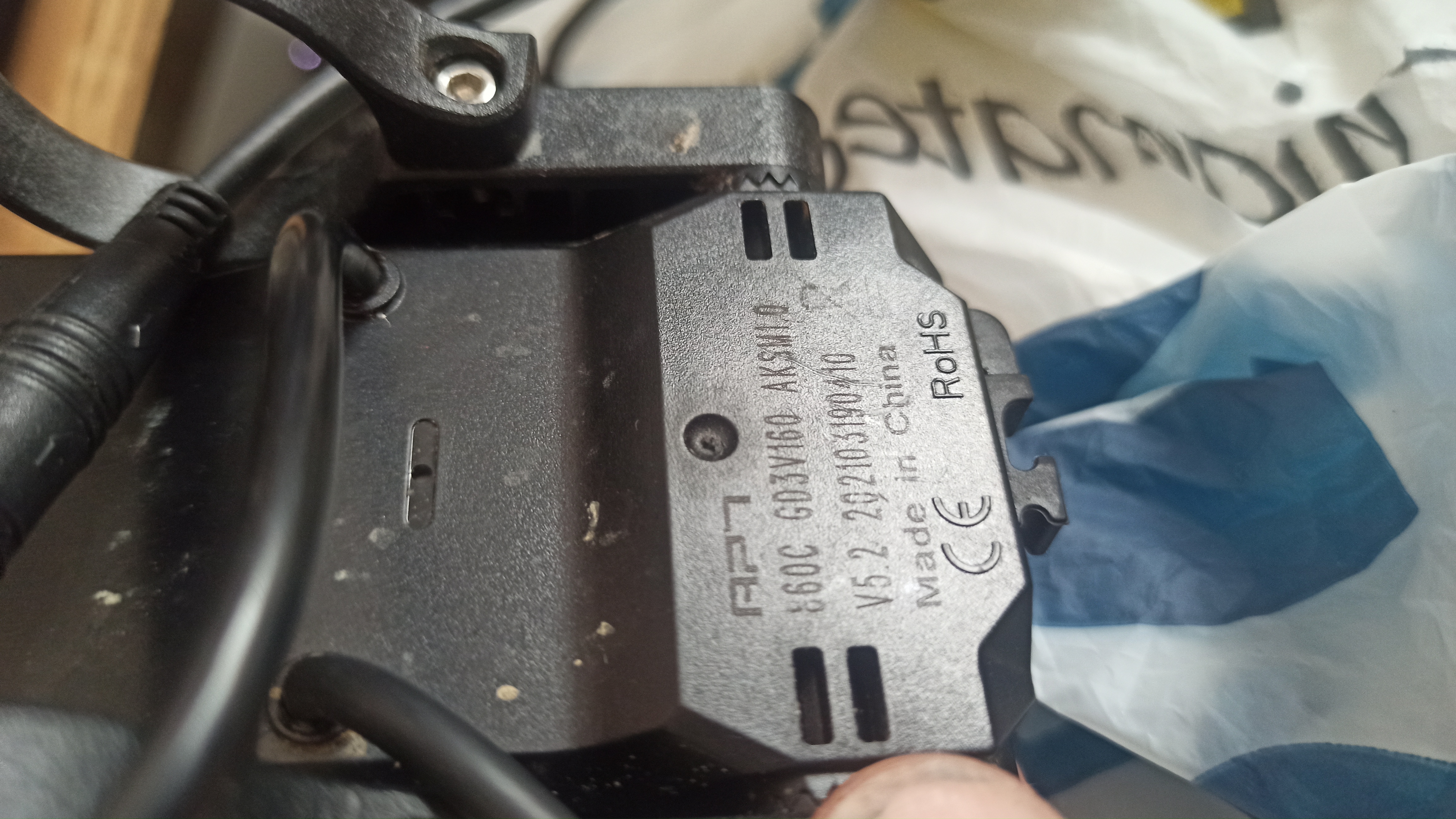

Ora, ha a disposizione anche un display 860C, probabilmente installato su un motore con FW opensource, e non funziona su quello che ha sistemato (che dovrebbe avere FW originale) Mi pare dia un errore come se stesse attendendo qualche sensore o simili, ma non sono sicuro
Ho un amico con un problema apparentemente irrisolvibile.. il suo tsdz2 oltrepassa facilmente i 100 gradi (un motore l'ha bruciato). Ha provato di tutto, pad, rame ecc nulla da fare sta sempre sopra i 70 gradi e appena fa un po di fuoristrada supera i 100... e non si ferma continua a salire.. booh.. abbiamo anche provato a fare delle salite pedlando affiancati (belle salite oltre il 15%) il mio sale poco sopra i 60 gradi e poi si ferma o sale lentissimamente, il suo non si ferma mai e a parita di percorso arriva in un attimo vicino ai 100 gradi.. mistero...
Oggi ho fatto 39 km con mia moglie, in pianura lei aveva una temperatura in media superiore di 3 gradi ( prima ero io ad avere una temperatura maggiore di 3 gradi) la differenza si è accentuata in salita io sono arrivato a 50 gradi lei a 60 considerando che pesa 20 kg meno di me direi che è un bel risultato, in totale ho recuperato 13 gradi, è vero che lei ha usato più assistenza di me ma lo ha sempre fatto
Quindi una decina di gradi in meno di sicuro li ho migliorati. In quella salita 60 gradi li ho sempre raggiunti. Sono soddisfatto

Jerrydrake66
23 Messaggi
Inserito il - 10/10/2023 : 15:48:49  Mostra Profilo  Rispondi Quotando
davide350 ha scritto:
Jerrydrake66 guarda a pagina 119 ebrusa lo spiega e c'è anche link mi sembra. Però si riferisce al 860 bafang.
Eccoci, scusa il ritardo; grazie per il link
Ho controllato, il display credo fosse stato già utilizzato con TSDZ2, in quanto c,è un cavetto prolunga ed adattatore (con modifica, ma non ho ancora tolto il termorestringente per vedere)
di seguito le foto
711,74 KB
615,74 KB
3820,34 KB
4927,82 KB
3737,52 KB
davide350
154 Messaggi
Inserito il - 11/10/2023 : 00:16:20  Mostra Profilo  Rispondi Quotando
Si io pensavo fosse quello nuovo con cablaggio per tsdz2 ma è quello per bafang. Probabilmente è già programmato e devi solo programmare il motore con stvp
on
Modificato da - davide350 in data 11/10/2023 00:38:55
Jerrydrake66
23 Messaggi
Inserito il - 11/10/2023 : 14:53:44  Mostra Profilo  Rispondi Quotando
Pensavo anche io la stessa cosa..
ma quindi secondo te basterebbe flashare il FW al motore (l'ultima versione di mbrusa, quella che ha in firma, specifica per il display 860c)? vedo però che c'è anche il file del bootloader del display, non hi capito in quali casi serve eventualmente
magari se non trovo nelle ben 127 pagine del forum provo a contattare direttamente lui per qualche indicazione
davide350
154 Messaggi
Inserito il - 12/10/2023 : 20:31:33  Mostra Profilo  Rispondi Quotando
si io ho capito così...va flasciato il display per renderlo compatibile con tsdz2 e poi il motore con il file hex con stvp. comunque se riesci a contattare ebrusa te lo spiega meglio. ultimamente gli utenti più attivi sono scomparsi, mi sa che dobbiamo arrangiarci da soli.
on

Inserito il - 14/10/2023 : 08:59:21  Mostra Profilo Invia a mbrusa un Messaggio Privato  Rispondi Quotando
Jerrydrake ha scritto:
Ah ok, grazie mille per le info..
Gli ho mandato un messaggio (tramite mail con il modulo di contatto qui del forum.
Tra l'altro ho scoperto che probabilmente il mio motore ha già un Fw open source.. Perché quando lo accendi da la percentuale (o tensione non ricordo) della batteria.. Inoltre premendo il tasto info da: percentuale, tensione e poi un terzo numero che non so cosa sia..
Non so come si fa a vedere la versione del Fw, non so se si vede collegandolo al PC.. Ma mi pare di capire che una volta fatto i settaggi poi va compilato e poi flashato
Se 860C è già programmato con OSF, controlla la versione installata, basta accendere il display.
Anche se da un errore di comunicazione, nella schermata iniziale in basso si può vedere la versione.
Se è recente, basta programmare il motore con la versione corrispondente usando ST Visual Programmer.
Se non è recente, meglio programmare display e motore con l'ultima versione.
Questo l'hai già visto?
https://web.archive.org/web/20220817071204/https://cycles.eco/blogs/eco-cycles-instructionals/860c-tsdz2-open-source-firmware-bootloader-update-tutorial
Mondraker Foxy TSDZ2 36V/250W-860C. Batteria 36V 20Ah Km 13000
Open source firmware v20.1C.6-update-6-VLCD5-VLCD6-XH18
