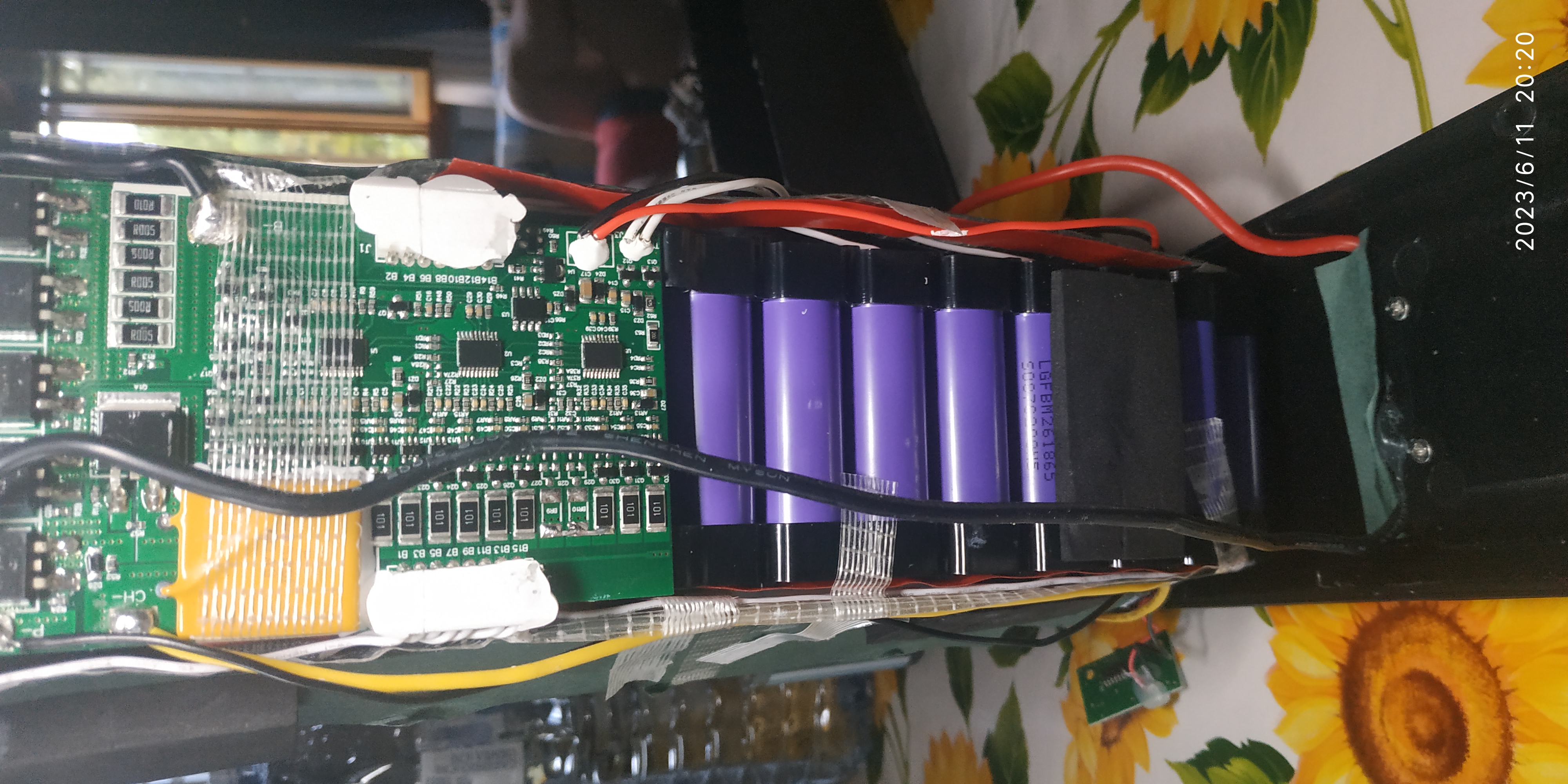

Salve a tutti, devo rifare la discussione perche al momento dell invio si è cancellato tutto. Ci avevo messo 1 ora a scrivere. Avevo posto la discussione tempo fa e mi aveva risposto anche il grande Andrea104. Dopo la ricarica la batteria era caldissima come non era mai successo e che poi non è più successo. Dopo questo la tensione non va più di 52,2 la batteria è 48V 13AH celle LG 5000km comprata ottobre 2019 a 231 euro. Praticamente dal giorno successivo i km percorsi si sono dimezzati (circa 40). Ogni 5000 ci vuole 300 euri di batteria? Mi costa meno la macchina! Forse se compravo quella con celle cinesi al 100% durava di più. Comunque l'ho aperta per vedere se c'era surriscaldamenti ma visivamente tutto a posto. Ho misurato la tensione dei gruppi delle celle e la somma corrisponde a quella visualizzata a display. Quindi o è il BMS o le celle difettose, però cambiare tutta la batteria per questo mi sembra un grande spreco...alla faccia dell'ecologia! allego foto
on
elinx.
164 Messaggi
Inserito il - 05/08/2023 : 00:50:34  Mostra Profilo  Rispondi Quotando
davide350 ha scritto:
..... . Ho misurato la tensione dei gruppi delle celle e la somma corrisponde a quella visualizzata a display. Quindi o è il BMS o le celle difettose, ....
Non si tratta della somma di tutti i gruppi di cellule, ma della differenza tra loro.
Il BMS reagisce sulla tensione di un solo gruppo di celle, troppo bassa o troppo alta.
Troppo basso < 3,0 V: l'intera batteria si spegne
Troppo alto > 4,2 V: il caricabatterie interrompe il caricamento e inizia a bilanciare con una corrente bassa che richiede molto tempo.
Quindi, se la batteria smette di funzionare, misura prima di caricare tutti i gruppi di celle e penso che troverai un gruppo con una tensione inferiore.
Possibili soluzioni senza garanzia:
1- Lasciare il caricabatterie collegato alla batteria per molto tempo
2- Posiziona un bilanciatore attivo economico in parallelo sul BMS
https://www.amazon.it/Batteria-elettrica-equalizzatore-bilanciatore-Trasferimento/dp/B0CCXZJ6QN/ref=sr_1_1?__mk_it_IT=%C3%85M%C3%85%C5%BD%C3%95%C3%91&crid=3HNK8D7EA4TAV&keywords=bilanciatore%2Battivo%2Bli%2Bion%2B13s&qid=1691190250&sprefix=bilanciatore%2Battivo%2Bli%2Bion%2B13s%2Caps%2C66&sr=8-1&th=1
Modificato da - elinx. in data 05/08/2023 01:06:18

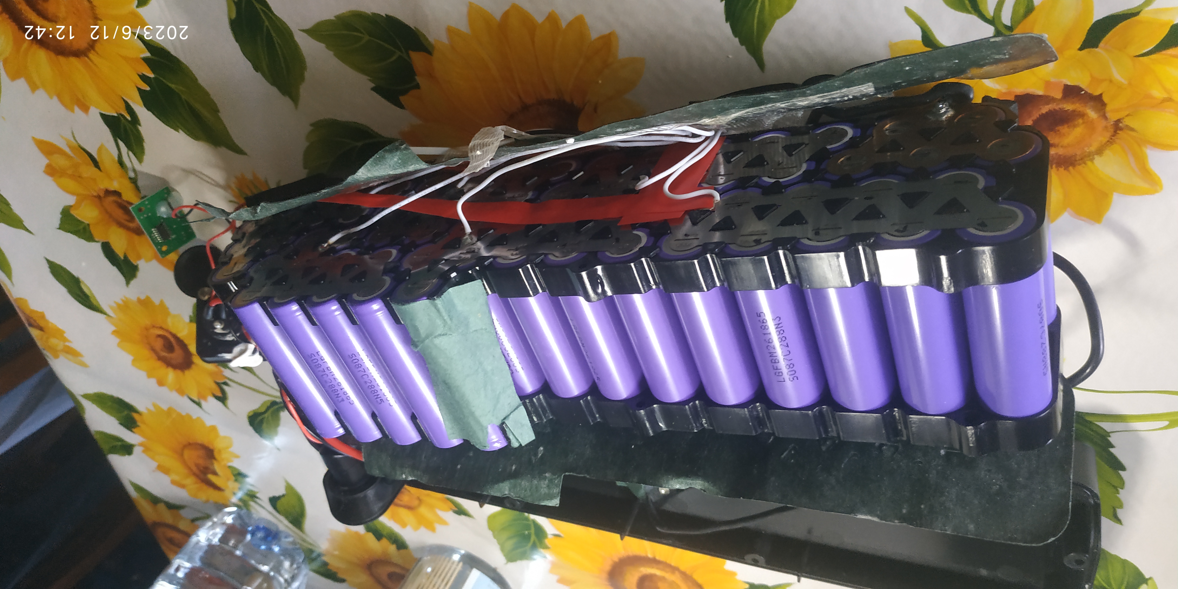

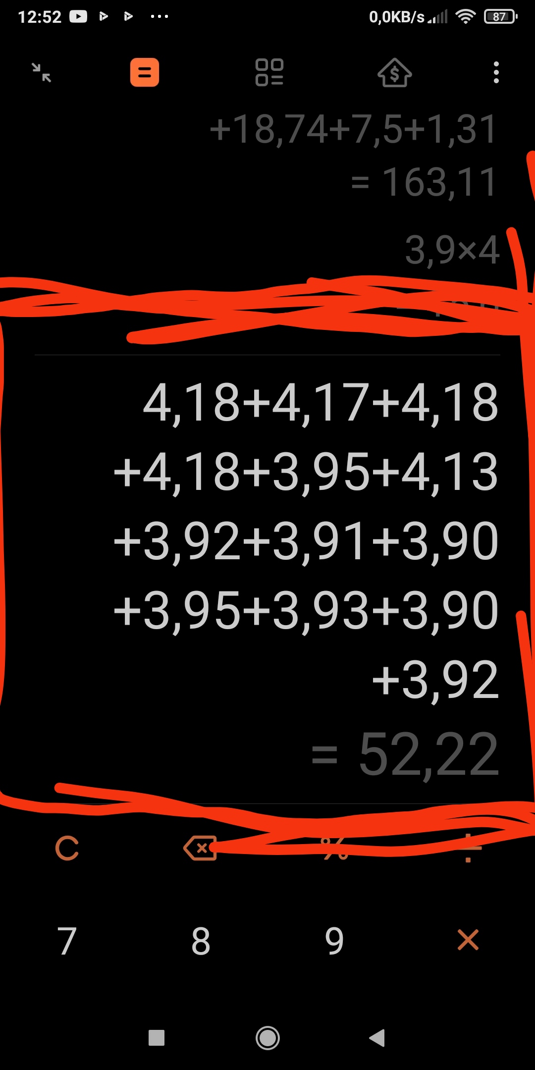

Grazie elinx della risposta. Si lo so che la somma dei 13 gruppi di celle non vuole dire niente ma io le ho misurate per vedere quelle diverse da 4,2v e sono la maggioranza. Ti mando la foto se ci riesco perché ho dei problemi forse di connessione. Quello che non mi torna è perché il bms non fa anche la funzione di bilanciamento? Se è una centralina che gestisce la batteria dovrebbe essere inserita questa funzione invece di far buttare batterie buone. Dov'è che sbaglio?
245,89 KB

Inserito il - 05/08/2023 : 17:29:50  Mostra Profilo  Rispondi Quotando

Inserito il - 05/08/2023 : 18:22:27  Mostra Profilo  Rispondi Quotando
.....Si lo so che la somma dei 13 gruppi di celle non vuole dire niente .... 4,2v e sono la maggioranza. .....
Hai misurato una batteria carica. (misurato 4,2V)
Non lo so esattamente, ma mi sembra un BMS passivo.
Poiché i gruppi di celle sono sbilanciati (3,90V - 4,18V), è necessario almeno molto più tempo per il bilanciamento.
Puoi bilanciarti posizionando una lampadina sul gruppo di celle più alto fino a 3,90 V
Cosa succede se si misura una batteria scarica?
Allora sono curioso delle differenze e dei voltaggi più bassi.
Modificato da - elinx. in data 05/08/2023 18:32:29

elinx.
164 Messaggi
Inserito il - 05/08/2023 : 19:56:25  Mostra Profilo  Rispondi Quotando
.... Ora è 4 ore che è in carica però con spia verde accesa e la tensione che all'inizio mi segnava52,4 ora segna 52,1. Quindi anche lasciarla in carica quando il bms ha staccato sembra che non serve...
4 ore sono troppo poche, inizia con 24 ore.
Inoltre, il BMS deve essere collegato per il bilanciamento.
La corrente di bilanciamento è solo di circa 50-100 mA, quindi è necessario molto tempo.
Con un BMS attivo questo è 1-2A ed è quindi molto più veloce.
Modificato da - elinx. in data 05/08/2023 20:04:31

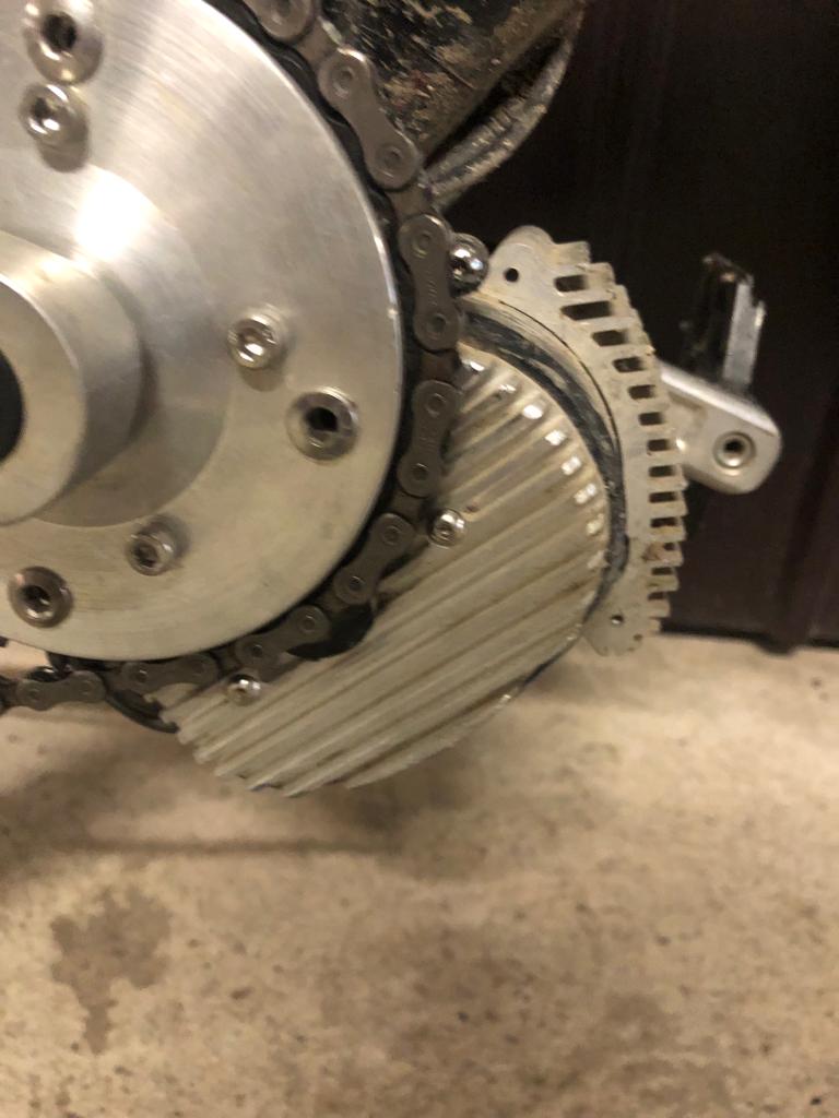

Ho avuto modo di confrontare la resistenza alla pedalata a batteria completamente scarica del vecchio modello con il nuovo "B". Risultato è che il nuovo ha molta più resistenza (doppia frizione???). Sono molto deluso. Rischio di non tornare a casa. Sto cercando di restituire a PSWPower.

angelovola80 ha scritto:
.... il nuovo "B". Risultato è che il nuovo ha molta più resistenza (doppia frizione???).....
Puoi sostituire l'ingranaggio bianco con la vecchia versione blu.
Le taglie sono le stesse, ma hai una pochette in più.
Forse la tua resistenza tornerà al vecchio livello

davide350

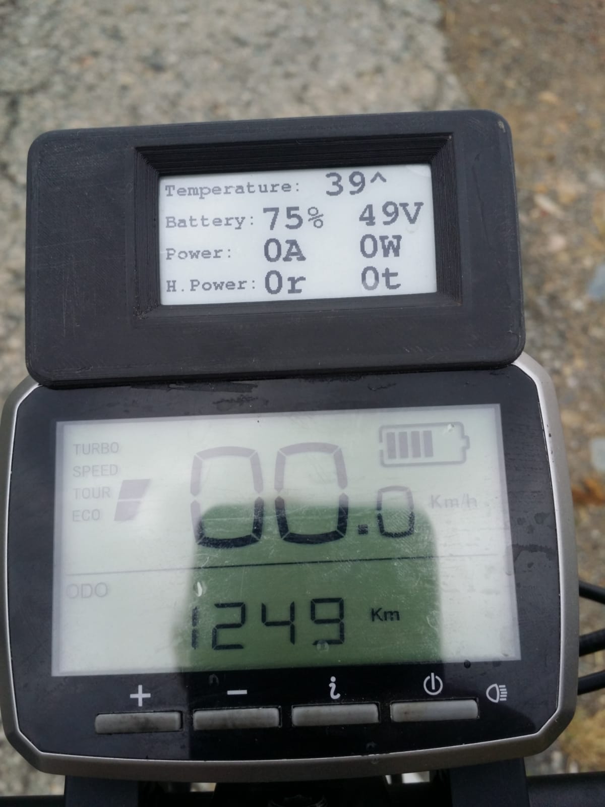

Ciao Elinx ho fatto scaricare la batteria ( sotto sforzo arrivava a 46-45Ve poi l'ho aperta e misurato queste tensioni: 3,58 3,59 3,59 3,58 3,66 3,65 3,58 3,59 3,57 3,58 3,59 3,65 3,67=50,88 ma sul display segnava meno. Di solito quando arriva a questo punto dopo poco si spenge del tutto.
on
elinx.
164 Messaggi
Inserito il - 10/08/2023 : 13:55:35  Mostra Profilo  Rispondi Quotando
..... ho fatto scaricare la batteria .....
Fortunatamente, questi valori non sembrano senza speranza.
Ha senso misurare la differenza sotto carico.
Senza carico, i valori salgono di nuovo.
La più grande differenza è di 0,1V (3,57V - 3,67V)
Di solito il BMS si inserisce a circa 3,0V per un gruppo di celle, il che è più probabile che avvenga sotto carico.
Con un buon bilanciamento dei gruppi di celle, potresti quindi portare la batteria scarica a circa 40V.
Se questo è ora 45V, significa che un gruppo di celle ha raggiunto in precedenza 3.0V.
O che hai impostato OSF su un valore superiore a quello predefinito 39V.
Con la custodia aperta, scarica i gruppi di celle di valore più alto con una lampadina a circa 3,57V - 3,59V.
Quindi caricare la batteria per un lungo periodo, ad esempio 24 ore. Tutti i gruppi di celle dovrebbero quindi essere approssimativamente uguali.
Modificato da - elinx. in data 10/08/2023 13:58:19

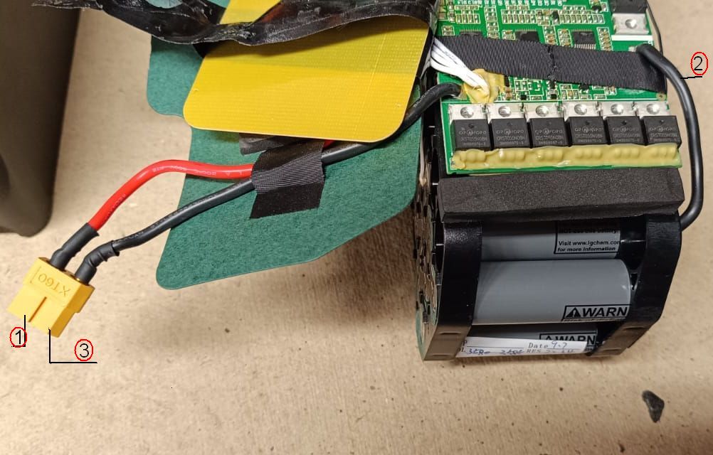

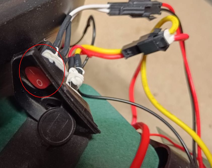

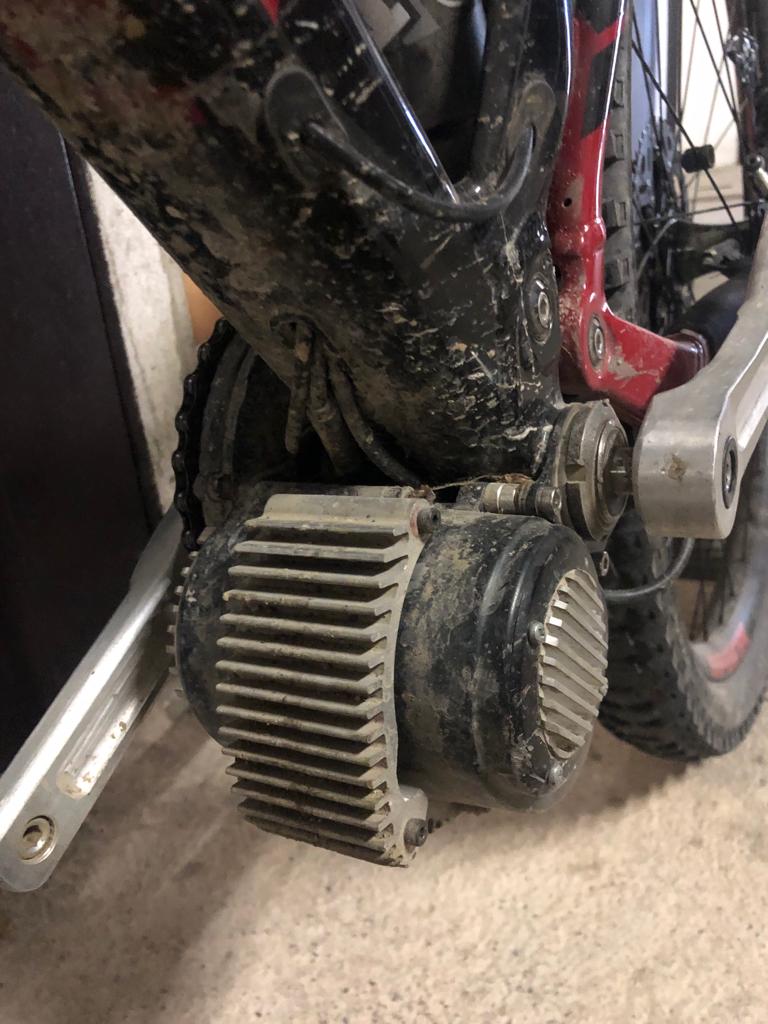

Buongiorno a tutti, inserisco questo breve Topic x illustrarvi quanto accadutomi ieri in una escursione: mi mancavano pochi tornanti x giungere al colle Fauniera (2481 m s.l.m.), dopo 46 km percorsi e circa 1750 m di dislivello la batteria mi segnava un'autonomia di 2 tacche, + che sufficienti per completare il percorso previsto di circa 90 km, quando improvvisamente il display si spegne e non c'è stato verso di "rianimare" il mio TDZ2 che appariva completamente defunto. Decido ovviamente di rientrare, confidando nella lunga discesa a cui però seguivano circa 20 km da affrontare in "muscolare". Rientrato, docciato e riposato, mi mettevo alla ricerca del guasto: dal momento che ai terminali +- della batteria misuravo 1,2 V decidevo di aprire il pacco certo di trovarmi il BMS fuso, all'ingresso del BMS (1e2) misuravo 48,9 V, all'uscita (1e3) 1,2 V. Con piacevole sorpresa appuravo che la causa non era il BMS bensì l'interruttore (rosso) On/OFF che faceva i capricci, non chiudeva il contatto al BMS, si è ripreso dopo ripetuti tentativi di azionamento, al momento l'ho bypassato, nell'attesa di reperire il ricambio. Quindi nel caso vi accadesse un simile evento CONTROLLATE L'INTERRUTTORE.
99,82 KB
63,15 KB
elinx.
164 Messaggi
Inserito il - 10/08/2023 : 18:00:50  Mostra Profilo  Rispondi Quotando
gucia57 ha scritto:
.... l'interruttore (rosso) On/OFF che faceva i capricci, non chiudeva il contatto al BMS, si è ripreso dopo ripetuti tentativi di azionamento, al momento l'ho bypassato, nell'attesa di reperire il ricambio. Quindi nel caso vi accadesse un simile evento CONTROLLATE L'INTERRUTTORE......
Questi tipi di interruttori sono generalmente di qualità da moderata a scarsa.
Il consiglio è di sostituirlo con un interruttore di migliore qualità o lasciarlo fuori.
Eventualmente se voglio inserire una scheda bilanciatore di celle, come il link che mi hai mandato,la devo saldare ai fili che escono dal bms? E poi lasciarla dentro e chiudere il tutto?( Mi sembra però che non ci sia posto) Comunque ora sto scaricando le celle con la lampadina e sono arrivato tra 3,57-3,58-3,59. Cercherò di livellarle il più possibile #128522;#128580;#129396;

I valori misurati in precedenza con una batteria scarica erano di per sé ragionevoli. Se così non fosse, le differenze sarebbero state maggiori e solo 1 gruppo di cellule aveva un valore significativamente inferiore.
Personalmente, prima aspetterei e vedrei se una ricarica più lunga manterrebbe l'equilibrio in un ordine migliore.
Anche caricare la batteria solo quando è quasi scarica aiuta, spesso caricarla regolarmente per un breve periodo fa variare le tensioni delle celle.
Anche un bilanciatore di celle non è l'ideale, ma è particolarmente utile se i valori di tensione sono diversi, ad esempio con una batteria con celle di marche diverse.
Un bilanciatore di celle mantiene una differenza di circa 0,3 V prima di iniziare a regolare. Con te era tutto ragionevolmente insieme e 4 gruppi avevano un valore leggermente più alto, che ora hai corretto.
Se vuoi ancora aggiungere il bilanciamento delle celle. I fili devono essere saldati alla batteria dell'altro BMS. Questo deve essere fatto con cura, perché le celle non devono essere riscaldate.

Buongiorno a tutti. Ultimi aggiornamenti dell'argomento batteria. So di essere noioso ma l'argomento può servire anche ad altri utenti. Ho scaricato con la lampadina tutti i gruppi di celle portandoli a 3,58 x 13 e poi ho fatto la ricarica. Tutto bene per 4 ore, le celle si mantenevano fredde. Quando le celle sono andate circa sui 4.00 volt si sono riscaldate in modo impressionante, come un termosifone al massimo che ti bruciavano le mani. Però non era ancora a 4,2. Ho aspettato ancora 1 ora e nel frattempo misuravo avendo paura che mi scoppiasse in faccia. 1 gruppo solo ha raggiunto i 4,25 volt e poi il caricabatteria si è staccato. Misurata la tensione era a 53,4. Ho fatto raffreddare le celle tutta la notte fuori di casa e stamattina alle 9 erano sempre tiepidi e la tensione a 51,6. Quindi l'ho rimessa in carica dato che la cella max era scesa sotto i 4,2 e ha ricominciato la carica scaldando pochissimo. Dopo poco ha raggiunto i 4,25 e la ricarica è terminata. Ora sono al punto di partenza con 52.2 volt. Quindi il bilanciamento non è servito a niente se non a imparare qualcosa #128522;. Mi sa che devo comprare una batteria nuova.#128580;#129396;
on
14775 Messaggi
Inserito il - 12/08/2023 : 12:22:30  Mostra Profilo Invia a andrea 104KG un Messaggio Privato  Rispondi Quotando
Veramente strano, evidentemente celle andate, molto pericoloso usarle.. di solito scaldano quando c'è un assorbimento abnorme ma in ricarica la corrente non è tanta.. a meno che abbiano raggiunto una resistenza interna enorme che gli fa fare la stufetta. Non tenerla in casa si potrebbe incendiare da sola anche fuori carica. Ultimamente avevo delle celle a zero di una batteria monopattino abbandonata da un mio amico. Per curiosità le ho dissaldate e un paio ho provato a ricaricare singolarmente. Il carica batterie non si avviava. Ho lasciato le due celle sul pavimento e dopo alcuni giorni le trovo entrambe col fondello bucato e sul pavimento una macchia marrone che non so se è il liquido o una bruciatura... comunque pericolosissimo..
davide350
154 Messaggi
Inserito il - 12/08/2023 : 17:39:36  Mostra Profilo  Rispondi Quotando
E infatti stanotte smontata com'è l'ho messa fuori a raffreddare sul marciapiede di casa. Emanava anche puzzo come i vecchi termosifoni a olio #128516; LG mi ha deluso. Comunque ora è in casa in carica ed è fredda. Voglio vedere a che punto arriva. Quando la presi era in offerta su AliExpress! Non è che sapessero già qualcosa?

Più probabile che abbia celle fake.. Aliexpress per le celle non è affidabile.. Almeno quelle dichiarate di marca.. Anni fa ci presi delle liitocala 26650,dopo attento esame delle recensioni, test ecc. Ancora vanno ma è un marchio cinese, preso per quello che è... Più facile che sia buono quello dei nomi altisonanti.. Prendila su pswpower, almeno danno una parvenza di garanzia, e siccome hanno un certo nome credo eviteranno le cose troppo economiche.

david350 ha scritto:
... Quando le celle sono arrivate a circa 4,00 volt, sono diventate incredibilmente calde, come un radiatore a tutto volume che ti brucerebbe le mani. Ma non era ancora a 4.2. .....
Questo è uno sviluppo inaspettato ma molto pericoloso.
Nessun metodo di bilanciamento aiuterà contro questo.
Le cellule non sono più buone e possono provocare un incendio.
Sono totalmente d'accordo con @andrea_104KG e non userei più questa batteria.

Chri27.5
467 Messaggi
Inserito il - 24/08/2023 : 14:42:59  Mostra Profilo  Rispondi Quotando

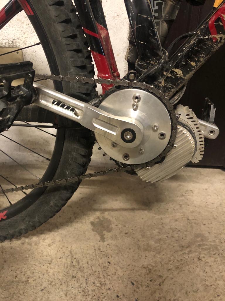

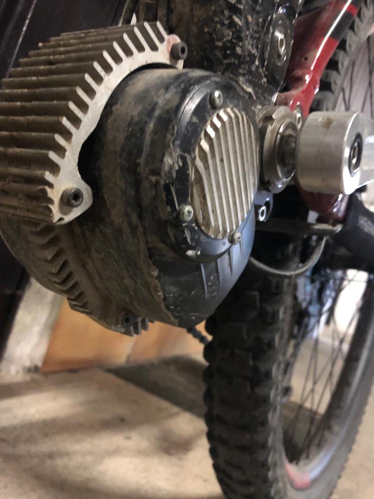

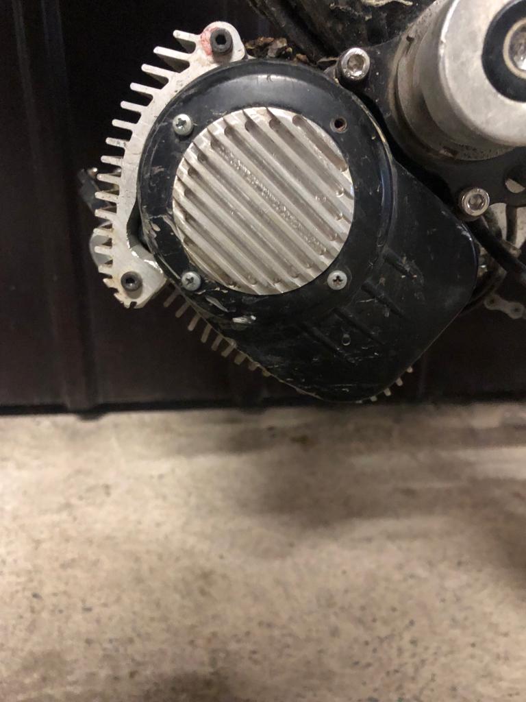

Ciao a tutti,
dopo circa un anno e mezzo di test, posso affermare con certezza che le modifiche apportate sono risultate risolutive al raffreddamento del motore.
@ Andrea104 non ci crederai a quello che ti sto per dire ma il tsdz2 con display 860 e software personalizzato a 20A max "battery current" riesco a tenere con motore 36v e batteria 48v 700/750 watt costanti senza nessun problema, il picco massimo raggiunto a batteria carica è 960 watt, praticamente una goduria.
Anche con batteria 36v è migliorato tantissimo a 20A, finalmente è sparito quel fastidioso calo di potenza quando raggiungevi circa i 500watt, adesso 600 watt li tiene tranquillamente.
Vi posto le foto del lavoro fatto.
Chri27.5
467 Messaggi
Inserito il - 24/08/2023 : 14:46:54  Mostra Profilo  Rispondi Quotando
110,35 KB
[/quote]
70,81 KB
76,86 KB
100,38 KB
85,87 KB
14775 Messaggi
Inserito il - 24/08/2023 : 16:17:16  Mostra Profilo Invia a andrea 104KG un Messaggio Privato  Rispondi Quotando
Bè che dire... sono senza parole! Lavoro mostruoso eccezionalmente bello! Ma la piastra al posto del ragno come l'hai fatta? Ottima l'idea di forare il carter sx e mettere le alette direttamente sul motore... se non scalda adesso che ci sono 35 gradi.. ma hai dati di temperatura?
arny63
802 Messaggi
Inserito il - 24/08/2023 : 16:19:37  Mostra Profilo  Rispondi Quotando
Grande idea quella di aver tagliato il carter copri motore e inserito le alette raffreddamento, tra l alluminio e morsetti motore cosa hai messo per isolare i contatti motore ( pad termico?)
Ho notato che a parità di assorbimento tipo 200watt se utilizzi un rapporto agile e il motore gira più forte scalda di più, questo mi ha fatto venire un po' di dubbi di passare a 48volt con la batteria.
Non ne ho certo bisogno raramente arrivo a 250watt, cerco di fare fatica appositamente, uso ancora la muscolare e non voglio perdere troppo l allenamento. Le mie temperature massime sono di 60 gradi
Ma l idea di poter fare delle sparate a circa 900watt in caso di estremo bisogno mi stuzzica da un bel po'
Peccato non è un lavoretto proprio per tutti
Complimenti per il risultato

14775 Messaggi
Inserito il - 24/08/2023 : 23:40:16  Mostra Profilo Invia a andrea 104KG un Messaggio Privato  Rispondi Quotando
Arny63 a me scalda meno, infatti se voglio farlo scaldare poco vado piano con rapporti agili.. oggi sono in carpegna e ho fatto il giro che faceva pantani per allenarsi, 10km di salita al 15% costanti, è arrivato al max a 70 gradi.. però piano e col 34-46.
windfire
1932 Messaggi
Inserito il - 25/08/2023 : 09:22:54  Mostra Profilo Invia a windfire un Messaggio Privato  Rispondi Quotando
Il lavoro graficamente è ineccepibile.
Ma le alette di raffreddamento (quelle del carter e non del paramotore) vanno in battuta su qualcosa? altrimenti dubito che servano a qualcosa....
Chri27.5
467 Messaggi
Inserito il - 25/08/2023 : 10:20:16  Mostra Profilo  Rispondi Quotando
Per far funzionare il sistema la piastra centrale di 8 mm di spessore calza in interferenza sul diametro esterno del motore elettrico per condurre il calore all'esterno, per aumentare la dissipazione ho aggiunto due pezzi con alette esterne di spessore 15 mm e sono avvitate sulla piastra da 8 mm.
Le alette dal lato carte motore sono state realizzate con tornio e fresa, e uno spessore unico di 12 mm tornito conico dalla parte motore per farlo aderire perfettamente, ovviamente scaricato nella zona dei contatti, le alette ricavate con la fresa sono profonde 11mm per dissipare al meglio il calore.
Anche le pedivelle che lo spider sono state realizzate per due motivi:
Pedivelle con lunghezza 155 mm, la pedivella dx è molto particolare perchè realizzata in negativo di 10 mm si vede bene sulla foto, cosi le distanze sono identiche lato sx e dx( Impossibile trovarle sul mercato)
Spider realizzato per montare la corona Sram in acciaio anticaduta.

Non ho usato pad termici non servono a nulla, solamente ho fatto aderire bene i componenti costruiti, nemmeno isolato i contatti ho solamente fresato nella zona dei morsetti.
Chri27.5
467 Messaggi
Inserito il - 25/08/2023 : 10:36:01  Mostra Profilo  Rispondi Quotando
Ovvio che le cose sono a contatto, altrimenti come farebbero a dissipare il calore.

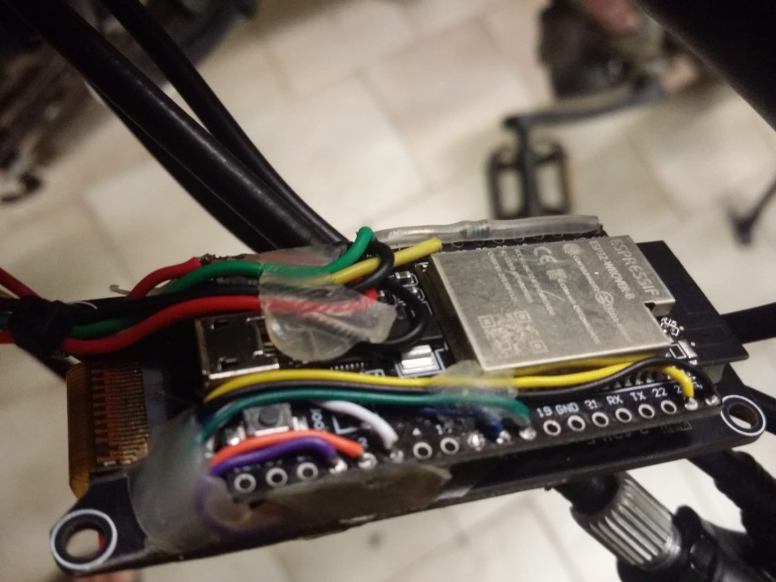

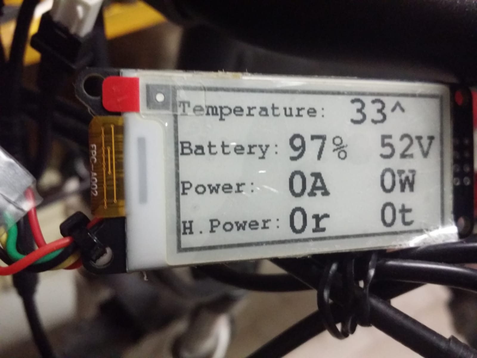

Ho realizzato una estensione del display VCL5 presentato su un epaper display dati aggiuntivi sulla temperatura, consumo batteria, potenza fornita al motore e potenza sviluppata dal ciclista.
Il progetto richiede una modifica al codice di mbrusa al fine di inviare ciclicamente i dati di interesse al display; per fare questo si utilizza la parte di messaggio, prevista nel protocollo tra display e controller, per l' invio della coppia di torsione. In pratica nella porzione di messaggio prevista per la coppia di torsione vengono inviati ciclicamente i dati di interesse (tra cui la coppia di torsione).
Tali dati trasmessi in modalita` seriale a 9600 bit/sec sono intercettati da un ESP32 che li presenta su un epaper display. I valori di temperatura suno ricevuti direttamente da un sensore di temperatura (Dallas 2250 posizionato sulla carcassa interna del motore).

Ciao e complimenti anzitutto per il lavoro.
Sarei interessato a capire in dettaglio dove reperire il materiale / la repository con il codice necessario, dato che ho un esp32
