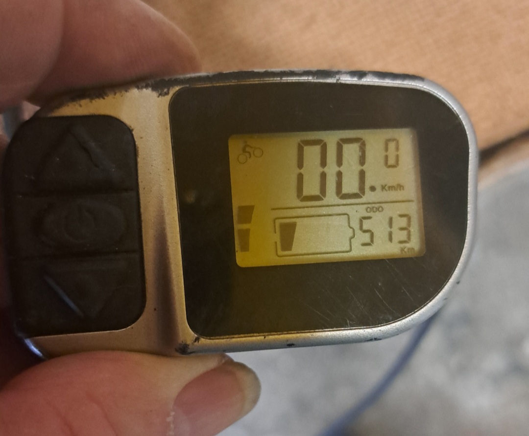

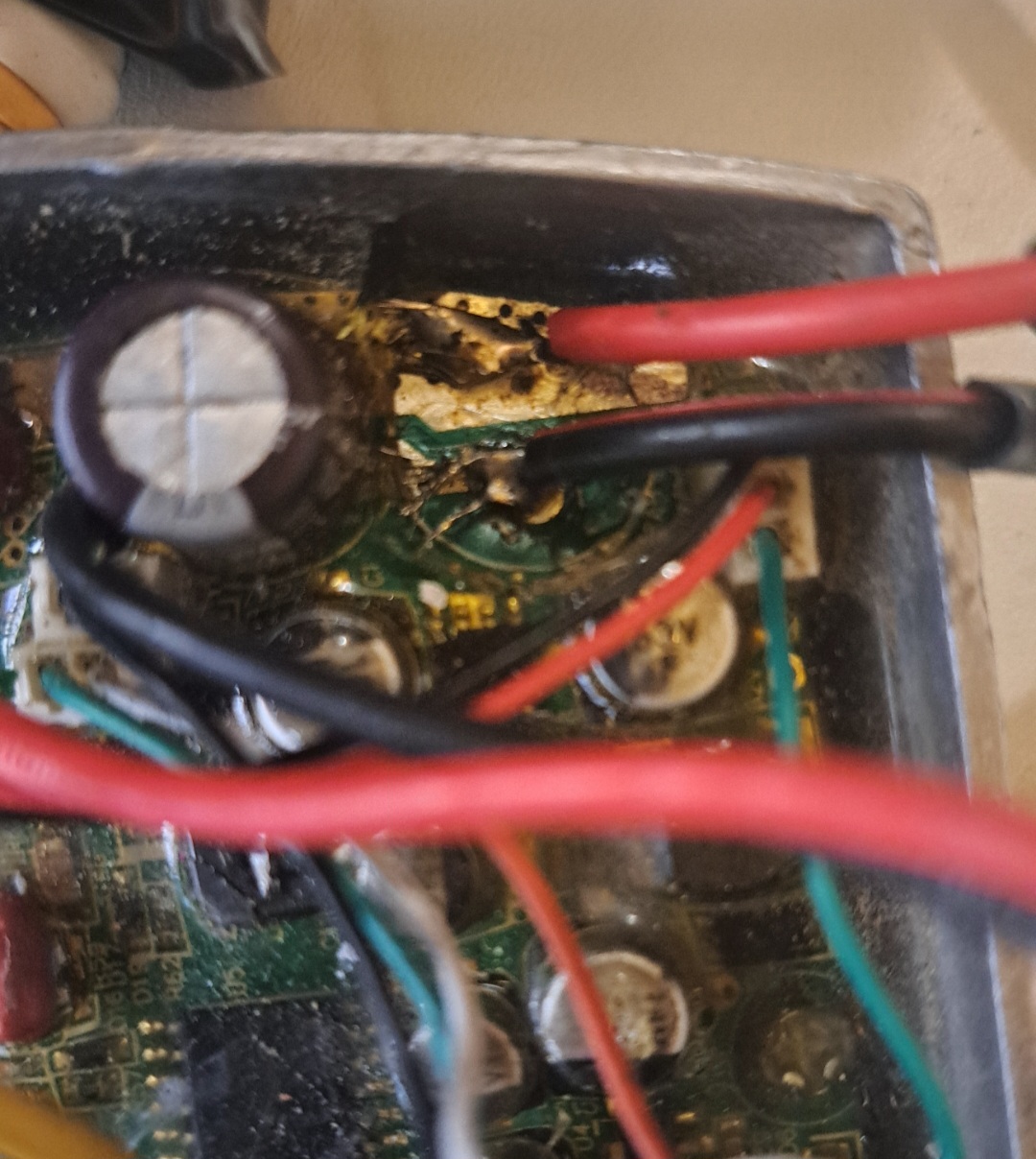

Buongiorno, ho deciso di ripristinare il mio Tsdz2 che avevo lasciato in stand by per il problema di assistenza.
Vado con ordine: ho poggiato la bici lateralmente e ho spruzzato del grasso al cuscinetto, quando ho rimontato e riacceso non ho più avuto assistenza, il display mostrava solo una tacca di batteria (anche se carica), cambiava il livello di assistenza ma al motore non arriva corrente. Inizialmente pensavo fosse un condensatore scoppiato (almeno a vista sembrava così) l'ho sostituito ma ancora non riesco as avere corrente ai contatto del motore: può essere il controller? O qualcos'altro?
Ps ai contatti del condensatore ho la tensione della batteria...

Il walk assist fa girare il motore? Se non gira per me problemi di centralina. Se il motore ha tanti km conviene prenderlo tutto nuovo perché il torsimetro sarà comunque consumato.. E i ricambi in proporzione costano più del motore... (attualmente 221€ circa)
No, non gira neanche con il walk! Anche io propendo a pensare sia la centralina, ho postato per scrupolo, per avere una opinione da chi ne sa di più.

Io Antonio comprerei la centralina con 23 su pspower si prende, la colleghi in modo provvisorio e se lei la cambi, io ne ho una di riserva e lo usata più volte per fare delle prove,( certo io ho una decina di tsdz2 fatti) ma se poi cambi il motore la tieni come scorta. Ha sicuramente Ragione Andrea quando dice che conviene comprarne uno nuovo, ma il gusto di ripare qualcosa per me e' impagabile.sto tenendo in vita il mio primo tsdz2 ormai a 38.000km ne ho uno nuovo pronto (ormai e' diventato vecchio nella scatola) sarebbe il momento di cambiarlo ora quando smetto di pedalare spesso quando riprendo a pedalare e' bloccato poi vinco la resistenza che fa e va via liscio. ( Si fa per dire ormai il motorino a 36v e' rumoroso e dovrei cambiargli i cuscinetti) Il torsiometro lo ricoperto con la resina, nonostante tutto non mi ha mai lasciato a piedi. Premetto che ho molto tempo da perdere. Ora poi che il chirurgo mi ha messo fermo per un altro mese.nienti bici solo a piedi

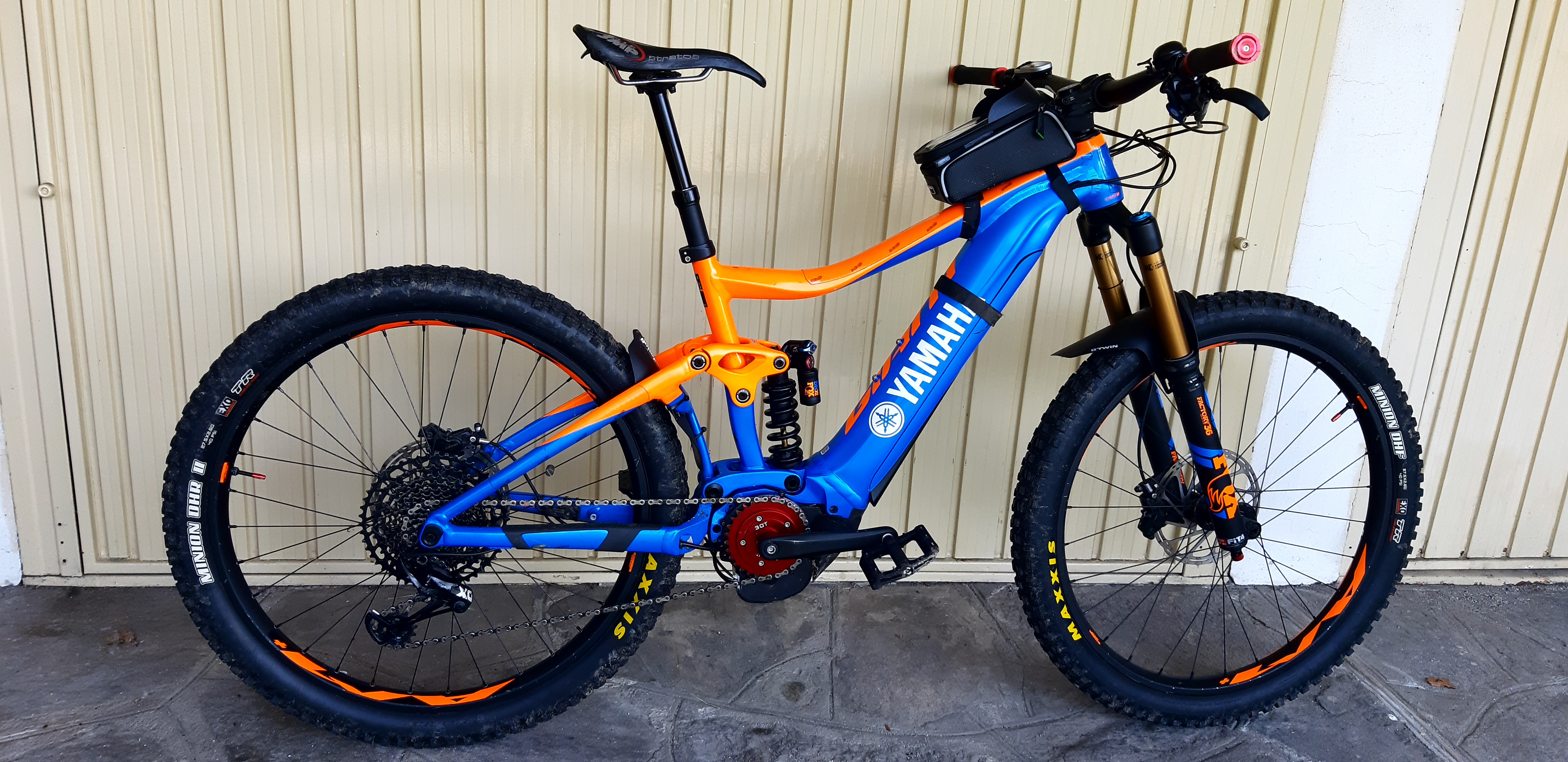

Alla fine l'ho fatto, ho montato il tsdz2 sulla mia wild, non prima di aver riprogrammato la centralina nuova con l'ultimo sw di @mbrusa (sempre grazie):Immagine:
161,1 KB
115,7 KB
170,96 KB
Dsvo dire che il riaultato non è male, anche se per avere una buona linea catena ho dovuto spostare di 1,5 cm in avanti il centro dei pedali e limare un po' il telaio per fare entrare il pignone in linea...

Quoto Arny63, un lavorone.. ma gli ingranaggi resta esposti? Hai demolito il carter ?
Che motore montava in origine?

No, la foto che ho postato l'ho fatta durante le prove, naturalmente ho messo il suo carter.
Ho dovuto rifilare un po il telaio per farr arrivare a filo (quasi) il motore lato catena.
Montava uno shimano e8000. Per ora sto usando le batterie che avevo recuperato dal vecchio progetto con il tsdz2 sulla rr520s, sono alla ricerca del bms sottile per sostituire quello della batteria shimano in dotazikne alla bici (avrò più di 1000wh da utilizzare sulle montagne)

bravissimo, siamo in due ad aver recuperato una nativa (almeno), io giant trance 0 pro, io gli ho montato unacorona 30T e si va su ovunque anche se poi io ne faccio unuso tipo bike park. ho anche un altra nativa piu' mirata per l'uso ma esco alternandole e la giant fa il suo
