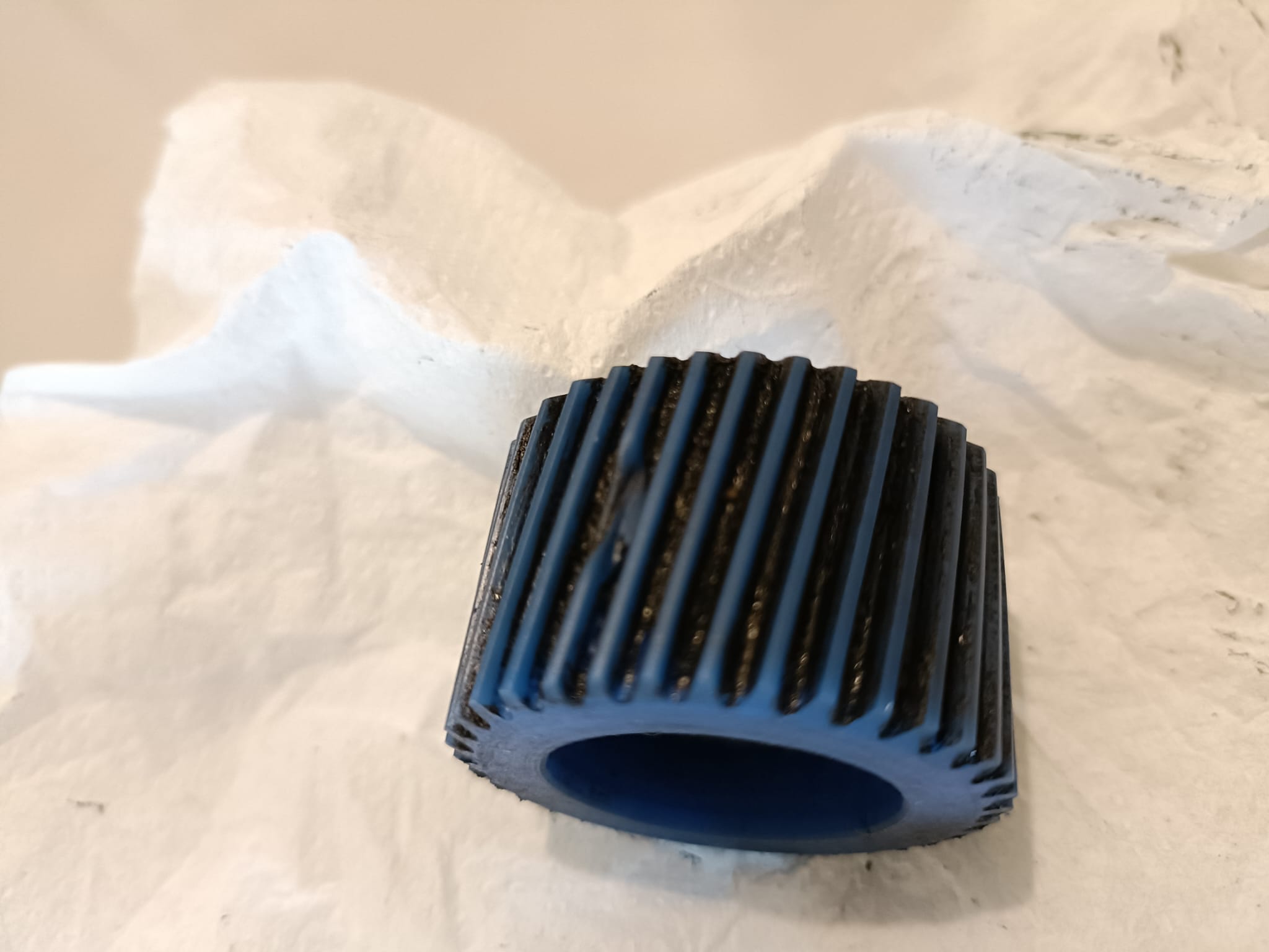

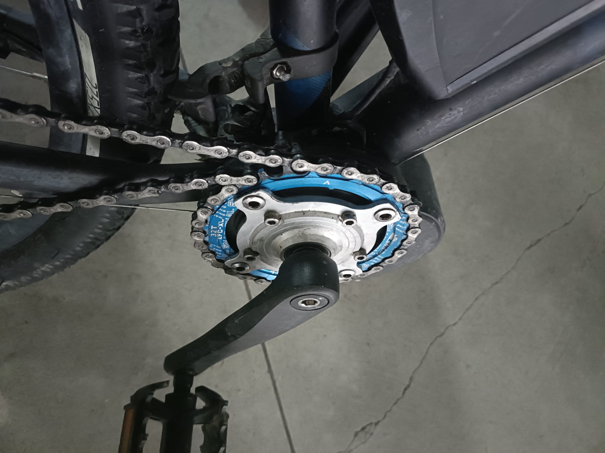

arny63
804 Messaggi
Inserito il - 15/07/2023 : 01:50:18  Mostra Profilo  Rispondi Quotando
203 KB
132,97 KB
https://youtube.com/shorts/NvtpeIu_NMc?feature=share3
Ieri ho avuto la brutta idea di fare un giro con la bici di mia moglie, ogni tanto la uso altrimenti gli vengono le ragnatele, ha 3500 km io ne avrò fatto 3200 è leggermente corta ma solo perché a me piace stare sdraiato quindi è la mia che forse è un po' abbondante,
A un certo punto il cielo si fa scuro inizia piovere, una salita più o meno sul km e mezzo, di solito sto sui 200watt velocità 11 12 ieri quando ho capito che mi sarei bagnato ho messo il turbo 450 poco più tutta la salita ai 20 ( divertente ma per me non è più andare in bici, considerazione personale) finisco la salita i km di falsopiano, tutto regolare, inizia piovere forte, abortisco il giro prendo una stradina sempre asfaltata ma con pendenza bella tosta, poi in un tratto che riprende salire il patatarack, spingo sui pedali e sento che sgrana qualcosa, un paio di pedalate e inizia a non scorrere più la catena sulla corona vedi la 1 foto allegata, ogni 5 6 pedalate dovevo fermarmi e sistemare la catena, il risultato lo vedete nella foto del ingranaggio blu e annesso video, cosa sia successo non lo so, ho ispezionato la catena e non ho trovato maglie rovinate o piegate da incastrarsi nella corona, ho messo catena nuova e la sua corona originale del 42, con quella del 32 ha un allineamento catena imbarazzante, ho messo un ingranaggio blu che avevo cambiato nella mia a 9000km ,(i rumori sono spariti) certo è il colmo, ho sempre pensato di rimanere a piedi con la mia dove il Tsdz2 ha 29000 km e ci sono quasi rimasto con quella che ne ha 3500.
Dimenticavo si è pure allentato il filo del cambio, pazienza pensavo di aver distrutto il motore me la sono cavata con poco. Sul rullo ho provato pedalare con la catena vecchia e non si è mai impuntata, in ogni caso vista era corta con la corona del 42 lo cambiata, immagino se avessi avuto l ingranqggio in metallo si sarebbe danneggiato anche l albero motore. Chiedo venia per il pippone, ma era tanto tempo non lo facevo...
14845 Messaggi
Inserito il - 15/07/2023 : 12:15:57  Mostra Profilo Invia a andrea 104KG un Messaggio Privato  Rispondi Quotando
È così tanto anti caduta quella corona che proprio la catena non vuole lasciarla uscire
Secondo me la catena ha bloccato la corona mentre il motore continuava a spingere e quindi l'ingranaggio blù non ha retto. Come giustamente dici con ingranaggio metallico avresti fatto fuori il motore. L!unica cosa che mi viene in mente è catena sottile per quel tipo di corona...
arny63
804 Messaggi
Inserito il - 15/07/2023 : 12:32:52  Mostra Profilo  Rispondi Quotando
Non c'è altra spiegazione, come già detto ho messo la 42 originale e ho tolto il pignone 11, ora parte dal 13 invece di 9 sono otto ma non mi interessa, l allineamento catena cade al centro
antonio6019
223 Messaggi
Inserito il - 15/07/2023 : 13:05:13  Mostra Profilo  Rispondi Quotando
arny63 ha scritto:
203 KB
132,97 KB
È successo anche a me la settimana scorsa dopo, non ho ancora capito perché! In pratica è successo sul piano, però ho notato un dente della corona (32T) aperto, quindi immagino che non lasciasse "andare" la catena; in più mi ha aperto il braccetto tendicatena del deragliatore.
Ho quindi smontato tutto e addrizzato quanto stortato e rimontato.
Dato che è successo in piano non credo sia dovuto all'allineamento (il pernetto era girato verso l'esterno) pii probabile che abbia preso qualche sasso durante il giro precedente.
In ogni caso anche io ho tolto una corona dal pacco per spostare la linea, ma ho tolto la 13T tenendo buona la 11 che ha la ziglinatura per bloccare il fermo esterno.
Settimana prossima torno in montagna per provare il tutto in zone dove serve la performance.
arny63
804 Messaggi
Inserito il - 15/07/2023 : 13:40:18  Mostra Profilo  Rispondi Quotando
Di solito anche io tolgo il 13, solo dopo il salto è troppo grande 11 16, questa volta ho fatto un esperimento, ho messo uno spessore dietro il pacco pignoni di un mm più basso dell altezza del pignone, in questo modo il pignone del 13 si incastra leggermente nel corpetto e puoi chiudere con la ghiera, ho provato solo per poche centinaia di metri, ma posso dirti che nella mia lo faccio da tanto tempo, addirittura tolgo 11 e 13 e metto 12 14, l unico difetto è che non è fluido il passaggio tra il 12 e 14, ma ormai ci ho fatto la mano, è come fare la doppietta con la vecchia fiat 500 do due colpettie poi subito scalo di uno, mi è talmente automatico che spesso finisco di farlo anche quando sono su gli altri pignoni.

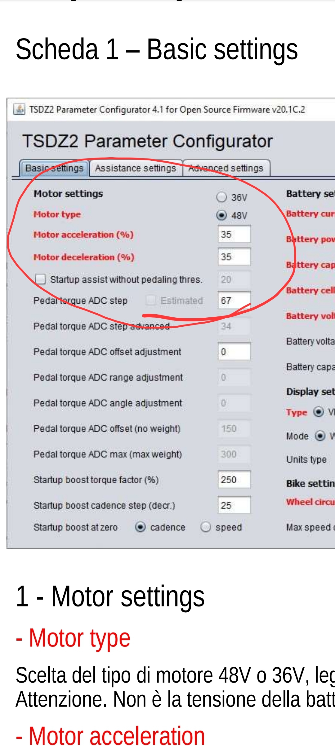

darkdevil85
15 Messaggi
Inserito il - 16/07/2023 : 18:53:58  Mostra Profilo  Rispondi Quotando
Fatta la prima uscita con questo firmware su vlcd5.
Come accennavo sono partito dal preset 48v cui ho personalizzato capacità batteria, circonferenza ruote, Street mode attivo senza limite e hybrid mode di default.
Non male l'hybrid come partenza, ci vuole un filo di gamba.
Quando la salita ha iniziato a diventare impegnativa sono passato al programma power assist in modalità turbo.
Una cosa che non mi piace è il fatto che nel momento in cui si molla la pedalata in salita si ha un effetto di frenata abbastanza marcato, non so se con qualche settaggio questa cosa si possa rimuovere o mitigare.
Infine sono passato al cruise, fantastico ma ho il timore possa sforzare troppo il motore se usato per tanto tempo (sarebbe utile un riscontro a riguardo)
antonio6019
223 Messaggi
Inserito il - 16/07/2023 : 18:57:07  Mostra Profilo  Rispondi Quotando
Prova a modificare i tempi di reazione del motore
darkdevil85
15 Messaggi
Inserito il - 16/07/2023 : 20:57:08  Mostra Profilo  Rispondi Quotando
Ciao, a quali parametri ti riferisci in particolare? Grazie
antonio6019
223 Messaggi
Inserito il - 16/07/2023 : 21:34:51  Mostra Profilo  Rispondi Quotando
Questi:

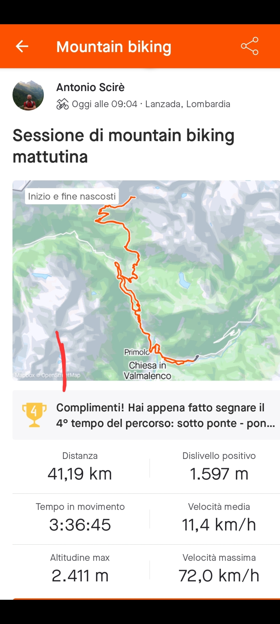

marbag
53 Messaggi
Inserito il - 18/07/2023 : 16:37:44  Mostra Profilo  Rispondi Quotando
Scusate se sviolinata un attimo, tempo fa avevo visto su all'espressione uno spider 104 compatibile con tadz2b ma non riesco a ritrovarlo.
Qualcuno sa se esiste veramente?
Grazie, ho paura di sforzare troppo con la corona attuale.
(A che cadenza consigliate di salire in salite ripide per non sforzare troppo?)
marbag
antonio6019
223 Messaggi
Inserito il - 18/07/2023 : 16:58:55  Mostra Profilo  Rispondi Quotando
Dipende a che velocità vuoi salire, io ho 32T davanti e 11/50 dietro e a parte qualche tratto dove le salite superavano il 15% ho sempre usato il 42 al massimo con assistenza 2 e 3.
Il motore non mi ha mai superato i 68°C e per la cronaca sono tornato con quasi mezza batteria (in teoria, perché sappiamo che con la seconda metà fai 2/3 o anche meno di quanto fai con la prima metà.
Per quanto riguarda lo spider lo avevo visto su un sito polacco credo ma costa una cifra, ti conviene tenere il 34T che comunque puoi usare con lo spider che hai.
