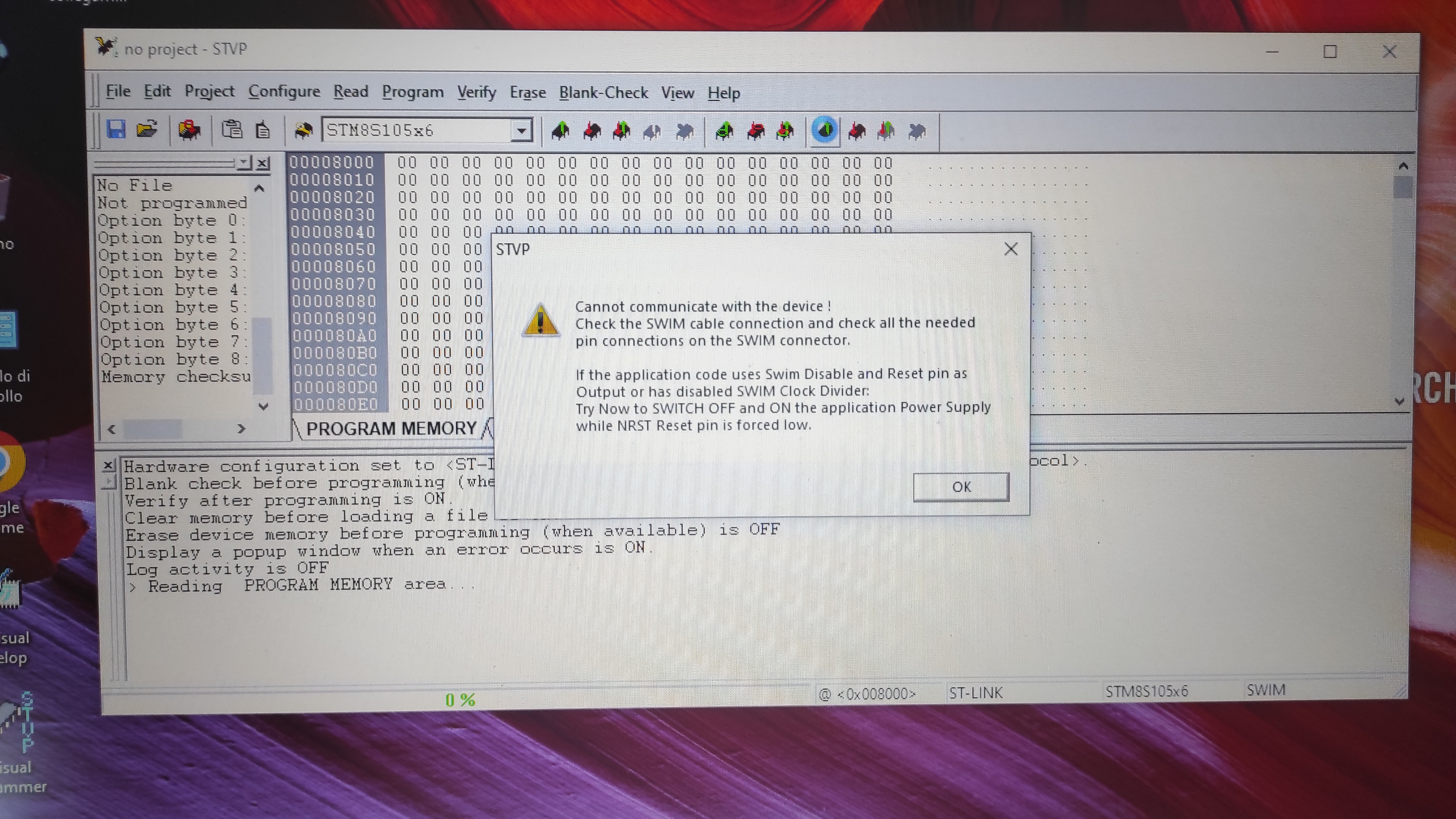

Vi posto l'errore del STVP

Ho testato la continuita' e sembra tutto ok, ho controllato anche l'uscita 5v e il tester mi da 5 volt, i driver del st-link devono essere installati o è sufficiente l'utima versione del software? Non so più cosa fare, pomeriggio provo con un'altro computer nella speranza che non mi da errori. Comunque ho postato l'immagine dell'errore che mi restituisce il software. Grazie

Inserito il - 06/05/2023 : 13:55:42  Mostra Profilo  Rispondi Quotando

Fatto ma nulla di nuovo, ti volevo chiedere batteria e motore devono essere spenti o accesi per leggere il firmware dal motore (lettura firmware di tutti i tab)?

Se usi 4 fili la centralina va tenuta spenta,senza alimentazione,
il cavo ,+5v serve proprio per fornire la corrente per fare il flash. C'era anche chi faceva la programmazione con 3 fili, togliendo il positivo e operando a controller acceso ma non lo farei.

Grazie Andrea, sapresti dirmi cosa significa l'errore che mi da il software quando cerco di leggere il software originale del motore? Ti allego l'errore

A me dava questo errore quando avevo invertito i fili... comunque controlla anche l'indirizzo 105×6 prova se è 4 o 8, fai un paio di prove ma più facile che sia i fili invertiti.
A meno che non hai comprato un motore con la centralina "bloccata" dove hai preso il motore?

Come hai realizzato il cavetto?
Lo schema è corretto ma può trarre in inganno.
1 - non guardare i colori, potrebbero essere diversi.
2 - il connettore nello schema è quello del motore (maschio), se per realizzare il cavetto hai usato un connettore (femmina), la posizione dei pin è specchiata.
3 - la posizione dei pin su st-link è sicuramente diversa, non devi guardare la posizione ma le scritte. Inoltre sono stati segnalati casi di st-link con serigrafie diverse tra involucro e scheda, controlla se corrispondono.
4 - cambiare i collegamenti andando per tentativi, non è una buona cosa. Controller e/o st-link potrebbero danneggiarsi.

In effetti ho ricontrollato nuovamente il cavetto ed in effetti mi sono accorto che avevo invertito il gnd con lo swim perche' non avevo considerato che il cavetto in figura è quello maschio del motore (Grazie EmmeBrusa), ho invertito i fili ricontrollando la continuità col tester e le serigrafie sul coperchio e sulla scheda come da te consigliato (coincidono) ho avviato stvp ma mi da' lo stesso errore. Ci sto sbattendo la testa da alcuni giorni ma niente da fare provero' con un'altro computer ma ci credo poco che possa essere il pc. Seconto te invertendo i fili (GND e SWIM) si puo' essere danneggiata qualcosa? Grazie

Provato con altro pc stesso errore. E' possibile che il controllore sia bloccato? Come faccio in tal caso a capire se bloccato? E come risolverlo se possibile. Grazie
Bisognerebbe avere un st-link già testato.
Prova ad ordinarne un altro da un venditore diverso.
Mondraker Foxy TSDZ2 36V/250W-860C. Batteria 36V 20Ah Km 10500
Open source firmware v20.1C.6-update-4-VLCD5-VLCD6-XH18
WolfSalvo
32 Messaggi
Inserito il - 08/05/2023 : 20:19:06  Mostra Profilo  Rispondi Quotando
Forse ti chiedo troppo ma è possibile se hai la possibilità prepararmene uno, testarlo, ed inviarmelo (ovviamente mi dici cosa mi verrebbe a costare che ti faccio una ricarica o ti faccio un bonifico), ma forse chiedo troppo? Fammi sapere che organizzo il tutto. Grazie
Mi dispiace, ma a distanza no.
Prova a ordinare un' altra chiavetta st-link.
Ho sempre dato la mia disponibilità a chi, abitando vicino, arriva con PC, chiavetta e connettore, approntato il cavo a volte va bene subito, a volte no.
Accorcia salda, accorcia salda, prova altri driver, dopo due ore si butta tutto.
A proposito di driver, di solito funziona quello installato da ST Visual Programmer, ma ci sono anche aggiornamenti se vuoi provare.
https://www.st.com/en/development-tools/stsw-link007.html
Ti ringrazio molto per la tua disponibilità e cortesia, capisco che a distanza tutto è piu' complicato, volevo però chiederti se il programmatore che allego è più affidabile dei mini st-link. Inoltre io con il programmatore che ho ho provato solo a fargli leggere l'eeprom con st-link non ho assolutamente provato a flashare con java anche perche' se poi volessi tornare indietro non saprei proprio come fare, secondo te funzionerà con java a flashare il tuo firmware visto che con st programmer mi da' errore di collegamento al alla centralina?
Allegato: ARCELI ST-Link _ V2 (Versione CN) Microcontroller ST MCU STM8 STM32 JTAG SWD Swim Emulatore Programmatore di debugger in-Circuit _ Amazon.it_ Informatica.pdf
1051,67 KB
E come faccio a sapere se è affidabile? E' sempre una scommessa.
Non è originale ST, è un clone cinese come quelli a chiavetta.
Se leggi le recensioni c'è di tutto.
Io rimarrei sul tipo a chiavetta, scegliendo un fornitore diverso.
Quello che hai provato, lo hai preso su amazon?
Se non funziona con ST Visual Programmar, non funziona nemmeno col configuratore Java.
Hai provato ad aggiornare il driver?
WolfSalvo
32 Messaggi
Inserito il - 11/05/2023 : 23:57:59  Mostra Profilo  Rispondi Quotando
1051,67 KB
Oggi mi è arrivata la nuova chiavetta st-link comprata su amazon da altro venditore con swim e gnd in posizione diversa rispetto alla prima chiavetta, ho aggiornato i driver come mi hai detto, ho testato la continuità dei fili, ma al momento della lettura della eeprom mi da' lo stesso errore della vecchia chiavetta. Credimi non so più cosa poter fare. a questo punto devo purtroppo dar ragione a chi mi dice che forse il controller/centralina è bloccata? Help !!!!
antonio6019
191 Messaggi
Inserito il - 12/05/2023 : 02:03:04  Mostra Profilo  Rispondi Quotando
1051,67 KB
Che sistema operativo usi? Hai un altro PC per provare? A me è capitato che con uno non riuscivo (non so perché visti che in ambedue ho lo stesso SO, letteralmente). Infatti in quello che uso per il motore è un "dedicato" e ho un win 7 e non lo tocco (ha anche 12 anni) un'altra cosa: hai installato tutto in C//? Hai provato a cambiare indirizzo della porta?
c'è da fare delle prove...
Modificato da - antonio6019 in data 12/05/2023 02:15:00
WolfSalvo
32 Messaggi
Inserito il - 12/05/2023 : 09:17:55  Mostra Profilo  Rispondi Quotando
1051,67 KB
M avevi lo stesso errore che da a me, anche perchè da quello che ho potuto capire è un problema relativo al swim, cambiare indirizzo o porta non so come possa influire, ritengo che se fosse stato un problema di porta mi avrebbe dato un altro tipo di errore, ma forse sbaglio in effetti non sono un esperto di informatica, come faccio a cambiare indirizzo alla usb? il fatto che il tutto stia in radice c: credo che sia logico altrimenti non avrebbe trovato i file e non mi avrebbe dato l'errore non riesco a comunicare con il device. Almeno credo. Ovviamente mi rimetto alle competenze degli esperti. Consigliatemi cosa fare e le prove da fare. Grazie

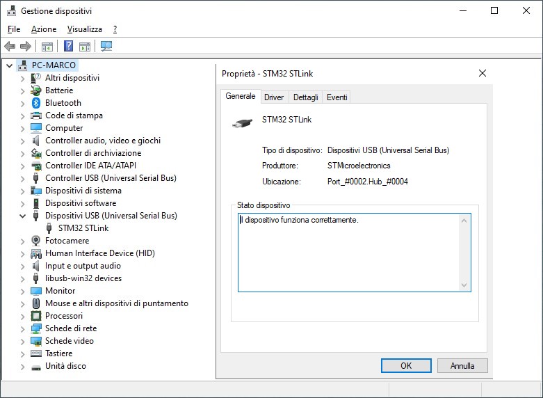

mbrusa
989 Messaggi
Inserito il - 12/05/2023 : 15:31:12  Mostra Profilo Invia a mbrusa un Messaggio Privato  Rispondi Quotando
E' uguale, cambia il nome della cartella ma il file di installazione è lo stesso, sttoolset_pack42.exe
Se vai in Gestione dispositivi-> Dispositivi USB, st-link è presente?
Se clicchi su proprietà c'è "Il dispositivo funziona correttamente?
89,89 KB

WolfSalvo
32 Messaggi
Inserito il - 13/05/2023 : 21:04:56  Mostra Profilo  Rispondi Quotando
89,89 KB
Si tutto ok. C'è sia l'uno che l'altro.
Ti risulta che la centralina possa essere bloccata? Provato ormai di tutto. Comprati due st-link da venditori diversi, effettuati tutti i controlli di continuità e di corrispondenza dei connettori, provati ben tre PC. Credimi non so più cosa fare. Comprare forsa un controller nuovo? Ne vale la pena? e se fosse anche questo bloccato? Datemi cortesemente delle dritte. Grazie

E' possibile controllare se i pin del cavetto che va al controller hanno continuità o tensione, mi chiedo se possa esserci qualche filo interrotto sul cavetto. come faccio a controllare?
mbrusa
989 Messaggi
Inserito il - 14/05/2023 : 17:36:53  Mostra Profilo Invia a mbrusa un Messaggio Privato  Rispondi Quotando
Si può provare col tester sul connettore lato motore, tra SWIM e GND ci devono essere 5 Volt.
WolfSalvo
32 Messaggi
Inserito il - 14/05/2023 : 18:06:08  Mostra Profilo  Rispondi Quotando
Batteria e display collegati?
mbrusa
989 Messaggi
Inserito il - 14/05/2023 : 18:09:06  Mostra Profilo Invia a mbrusa un Messaggio Privato  Rispondi Quotando
Certo, non va collegato st-link.
WolfSalvo
32 Messaggi
Inserito il - 14/05/2023 : 18:56:00  Mostra Profilo  Rispondi Quotando
C'è tensione 5v tra rst e swim e tra gnd e rst nulla tra gnd e swim
