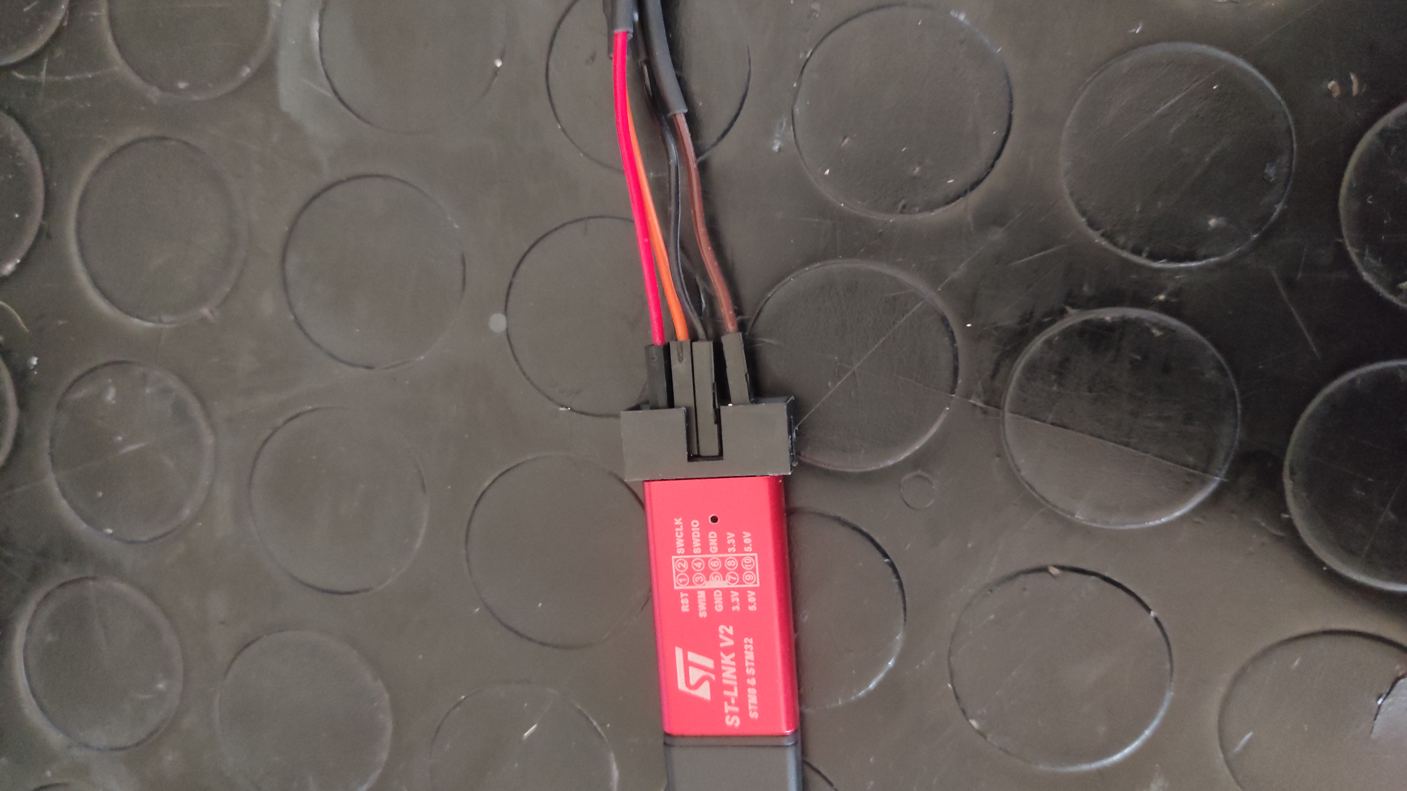

Primo test di installazione del firmware: fallito
Quando provo a flashare ottengo l'errore "(API) ERROR : Cannot communicate with the tool.
Wrong tool selection or check tool power supply or check that a previous session is closed."
Ci siete mai passati? Stofacendo il test su sistema operativo windows 11

mesosbrodleto
11 Messaggi
Inserito il - 03/04/2023 : 11:55:27  Mostra Profilo  Rispondi Quotando
Ci siete mai passati? Sto facendo il test su sistema operativo windows 11
Ci riprovo, nel caso il post fosse passato inosservato: qualcuno ha mai avuto l'errore "cannot communicate with the tool"?
Modificato da - mesosbrodleto in data 03/04/2023 12:25:05
Le cause possono essere tante, se hai installato correttamente "ST Visual Programmer" potrebbe essere un problema hardware.
Clone ST-link che non funziona, controlla la piedinatura, alcuni hanno una sequenza diversa da quelle delle foto wiki.
Controlla se le scritte della piedinatura sull'involucro corrispondono a quelle sulla scheda.
Collega ST-link con 4 fili. Il display deve essere spento, meglio togliere la batteria.
Alcuni funzionano alimentati a 5 Volt, altri a 3,3 Volt, prova a spostare il pin di alimentazione.
Controlla la lunghezza dei cavi, tra ST-link e connettore max 10 cm.
Se dopo queste prove non funziona ancora, acquista un ST-link da un altro fornitore.

mesosbrodleto
11 Messaggi
Inserito il - 04/04/2023 : 12:05:16  Mostra Profilo  Rispondi Quotando
grazie, pensavo potesse essere un problema di driver. Ho fatto il test con display spento e batteria scollegata dal motore. Ho provato solo col pin 5volt però, il 3.3 non l'ho provato
mbrusa
989 Messaggi
Inserito il - 04/04/2023 : 13:23:31  Mostra Profilo Invia a mbrusa un Messaggio Privato  Rispondi Quotando
Può essere anche un problema software o di driver, ma se hai usato l'ultima versione disponibile di STVP (sttoolset_pack42.exe) e l'hai installata come amministratore. non dovrebbero esserci problemi
Ci sono conferme che funziona anche con Windows 11.

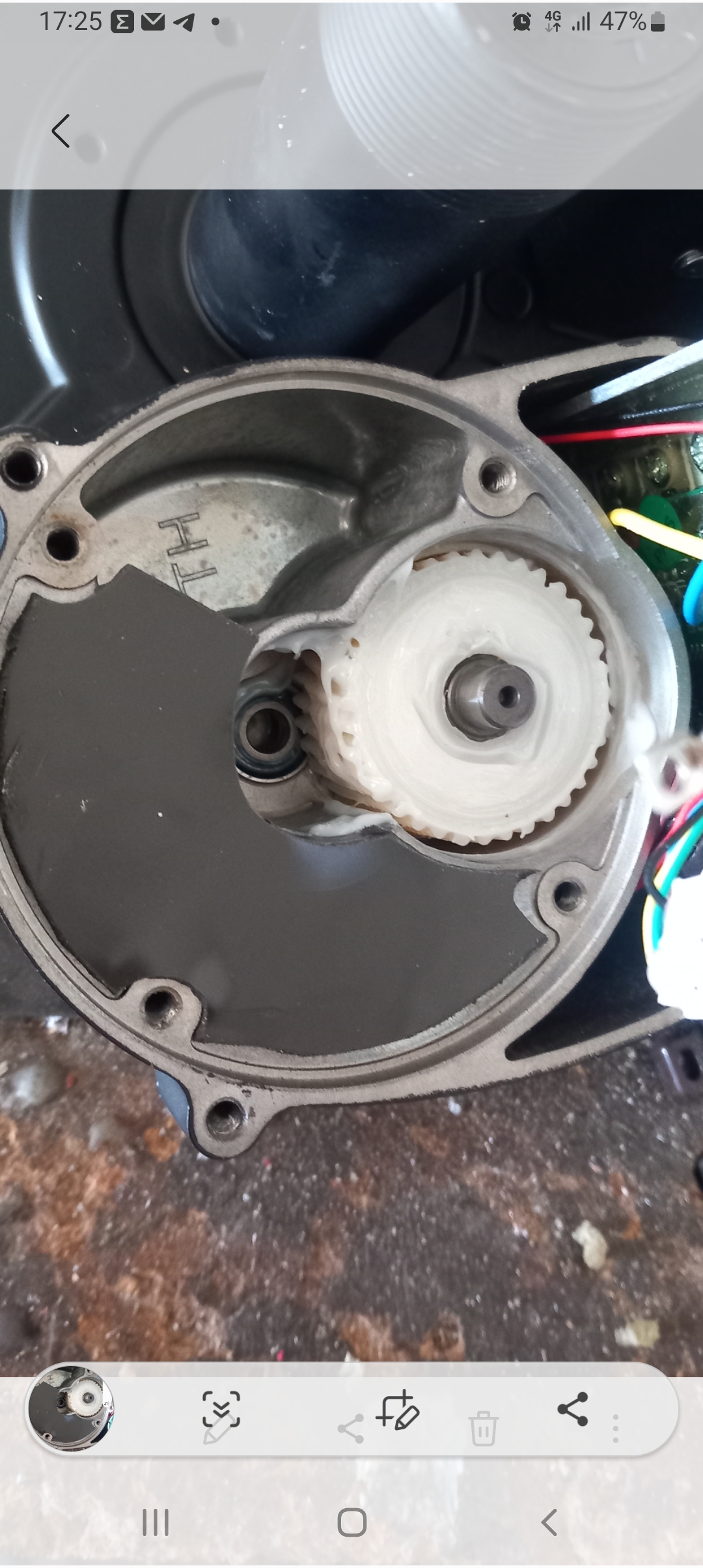

Ragazzi buongiorno, io purtroppo ho sgranato l'ingranaggio bianco dopo appena 60km, una decina fatti con il firmware di mbrusa #128557;
Evidentemente troppa potenza ora e in fuoristrada severo, con i rapporti non proprio corti, è più facile sgranarlo. Ma non importa, basta comprendere l'errore e non credo succederà più

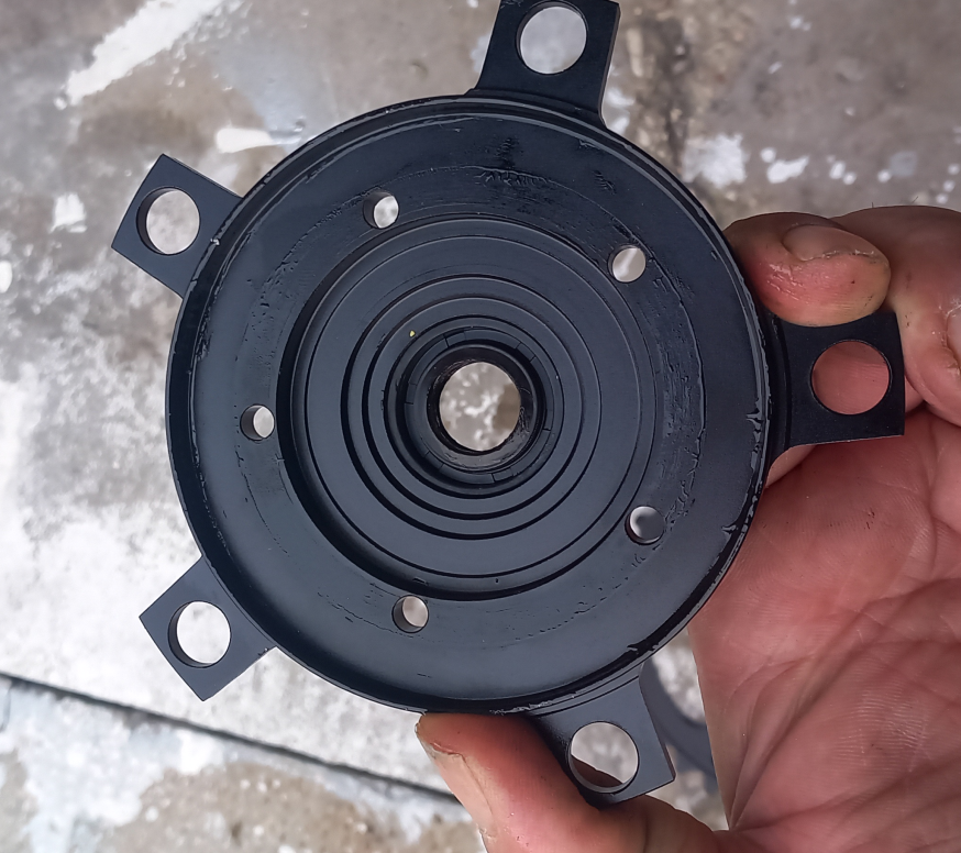

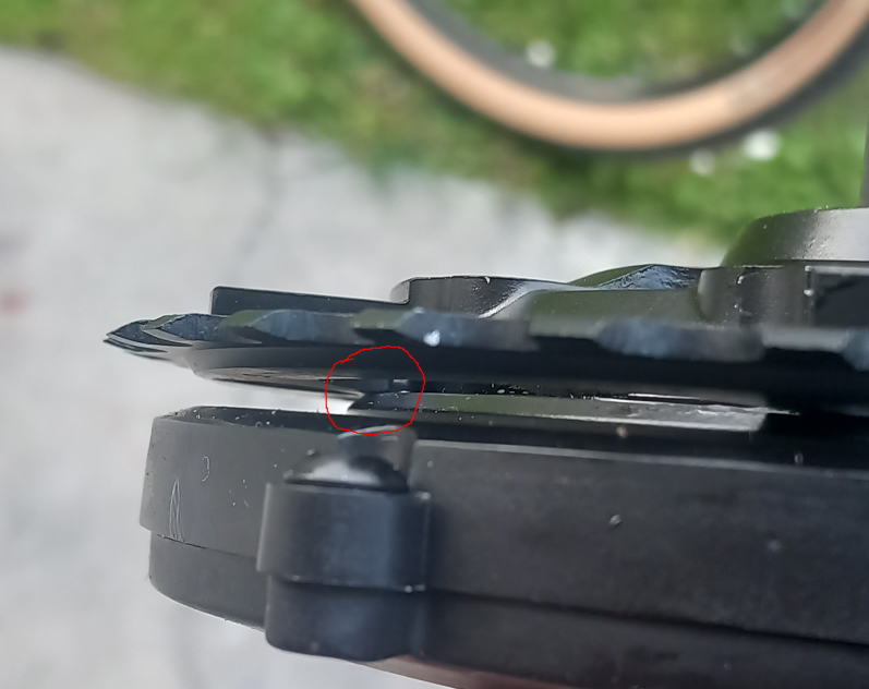

mi è arrivato il secondo tsdz2b per sostitutire quello del 2019 che mi ha fatto tribolare ultimamente... prima crevo fosse il torsimetro poi è saltata con un bang la centralina... e ho preso un motore nuovo...
1240,22 KB
1649,49 KB
886,91 KB
qui si vede il problema col nuovo ragno e il nuovo cuscinetto che è più grande del precedente e se si monta una corona in alluminio che è più spessa tocca nel cuscinetto, domani provero a limarla, speriamo che la vite non tocchi nel cuscinetto...
La parte più noiosa sarà smontarlo tutto per mettere i pad, purtroppo senza si brucerebbe in men che non si dica..
