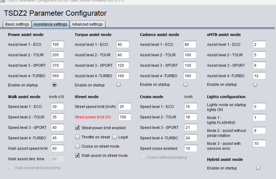

                        |  mbrusa ha scritto:
  Hai impostato "Optional adc function" su Throttle? Inoltre "Throttle on street", Legal non deve essere abilitato. Altrimenti è necessario pedalare, anche in modalità offroad.
  Controllo subito, grazie mille |
  Ciao, throttle in "optional ADC functionnnon me lo fa selezionare Throttle on street è spuntato e Legal no Che faccio? Grazie
  Edit: dovevo attivare brake sensor. Ma si può ora far si che l'acceleratore funzioni solo su offroad e non in street mode? |
                       Modificato da - frankcilo in data 15/03/2023  12:47:38 |

                 frankcilo
                 12 Messaggi  |
                       Inserito il - 15/03/2023 :  16:10:59
                        |  frankcilo ha scritto:
  Tolto spunta da throttle on street e ora è funzionante solo in fuoristrada, top! |

                       Inserito il - 17/03/2023 :  09:01:06
                       Grazie mille
  ora ho tolto street limit power , messo Power assist , startup boost on startup , ho messo i 5 livelli dal menù 850 , dopo faccio un giro , la mia batteria è da 15A , ho messo 540Wh come batteria e 500W come potenza massima , vediamo se non mi si inchioda in salita a bassa cadenza , altrimenti devo ritornare all'originale , dove in 2 max 3 vado dappertutto anche a bassa cadenza ..... vedo anche se si attiva il livello 1 su 5 .

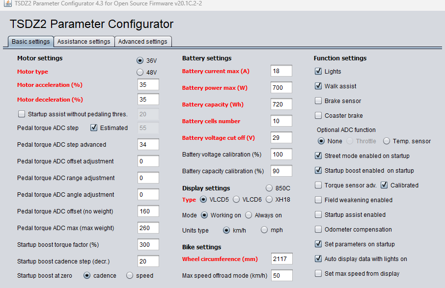

                       Ciao a tutti,
  sto provando a installare l'open firmware sul mio tsdz2. Ho installato tutto ed ho acquistato il clone stlink v2. Prima di procedere però ho un dubbio: il configuratore mi chiede anche i dati sulla mia batteria, dati che però non ricordo. L'ho acquistata ormai tre anni fa, ed ho perso l'ordine con tutte le caratteristiche. Mi ricordo solo che è una 48V 19 (circa..) Ampere, ma ad esempio non conosco il numero di celle o altri parametri quali max power. Sono parametri sensibili per il funzionamento del firmware, oppure sono utilizzati solo per il calcolo della batteria residua? |

                       Inserito il - 17/03/2023 :  13:51:49
                      |  una 48 volt è 13 celle , mi sembra strano che ha batteria da 19Ah sarebbero 1000Wh , che potenza motore hai ? |

                       Chiedo scusa, una info: io ho batteria 48v 19Ah 30A, nei parametri batteria devi lasciare 500 nei due campi power max e capacity o devo mettere i valori della mia batteria? Inoltre vorrei capire quale corrispondenza c'è tra i valori impostati nelle varie assistenze e la potenza massima erogata dal motore? Su turbo è impostato 300, cosa significa? Grazie |
                 mbrusa
                 989 Messaggi  |
                       Inserito il - 18/03/2023 :  13:19:49
                       Una superbatteria! 48V x 19Ah sono 912wH, questo dato va inserito in "Battery capacity", serve per calcolare la % residua. In "Battery power max" puoi lasciare 500W. Con motore 48V e questa batteria, se ne hai necessità puoi andare oltre, aumentando in proporzione anche "Battery current max". Ma attenzione al surriscaldamento del motore, la potenza massima deve essere limitata nel tempo.
  La potenza massima ai vari livelli dipende da quanto si spinge sui pedali. In modalità Power, il valore di assistenza rappresenta l'amplificazione % della potenza umana, 300% significa che se ai pedali si applica una potenza di 100W il motore darà 300W. |

                       Inserito il - 21/03/2023 :  15:00:13
                      |  Scusate, ho una variabile che non riesco a capire come settarlo, la capacità della batteria, cioè: so che avendo una batteria 36V e 17,5 Ah  il pieno carico è 630Wma come faccio a calcolare la percentuale da mettere utilizzabile? Per intenderci quella che di default è 90%. |
  "Battery capacity (Wh)" va impostato a 630. "Battery capacity calibration (%)" di default è 90%, per ottenere il valore effettivo devi impostare 100 e fare la calibrazione come indicato nel manuale:
  - Battery capacity calibration (%) Parametro per impostare la capacità effettiva della batteria. Procedura di calibrazione: A batteria completamente carica, controllare a display la percentuale, deve essere a 99,9%. A questo punto usare la bici fino all’esaurimento completo della batteria. Controllare la percentuale residua e calcolare il valore della percentuale effettiva (100 – valore residuo). Impostare il parametro con questo valore. Esempio, percentuale residua finale 8%, capacità effettiva 92% (100 – 8). La capacità effettiva della batteria nel tempo diminuisce, controllare periodicamente. |
  Scusa, ma la domanda è proprio questa: come vedo la percentuale residua? |

  Ciao. In TURBO va meno di ECO perchè hai impostato 560. Il valore massimo è 500%, oltre riparte da zero.
   lo avevo anche pensato di metterlo a 500 poi ho rinunciato, era corretto il calcolo 55xrange 100? Grazie |

                        |  mbrusa ha scritto:
  Si 55 va bene, abilitando "Estimated" il calcolo è automatico. Ma perché non abiliti "Torque sensor adv"?
  bella domanda, in effetti nella mia lo abilitato, ppi leggendo che veniva disabilitata la rimapattura e usati i valori della calibrazione pensavo fosse la cosa migliore, a quanto pare ho sbagliato  |
