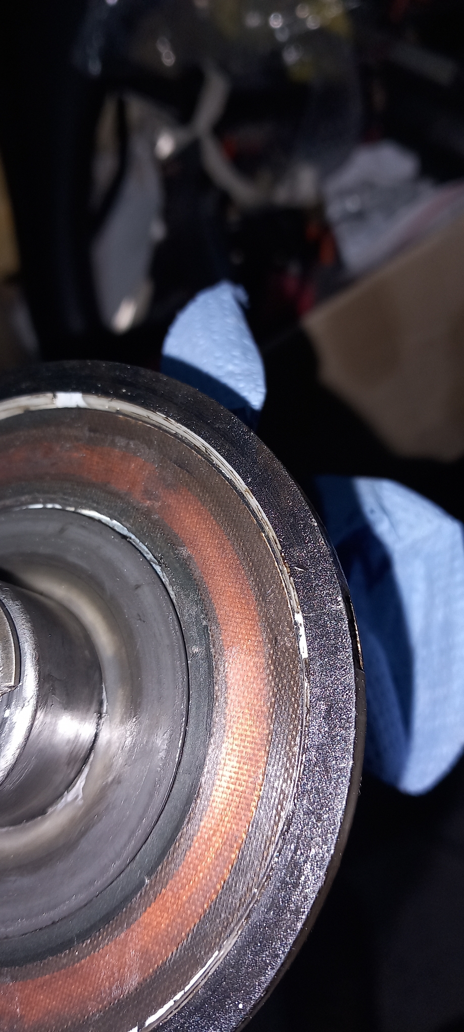

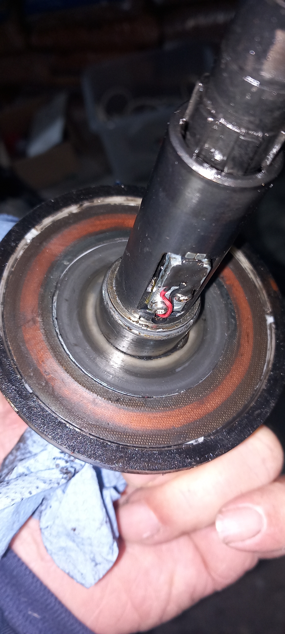

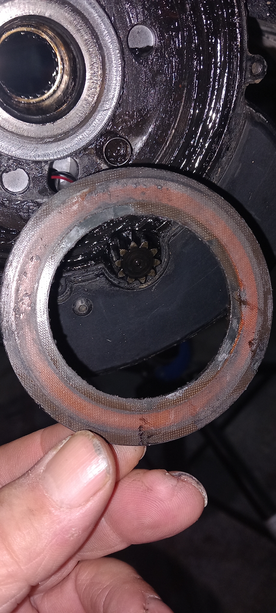

Ho provato a smontare il tsdz2 della mia mtb che non va più... il torsimetro sembra buono, ha 6 mesi...vedete qualcosa di sbagliato?
1251,72 KB
Ricordo che il difetto è chela bici non spinge max 100w e anche irregolari..
1508,89 KB
1303,34 KB

Sembra ok, ma hai provato registrare il magnetino? Una volta lo avevo spostato troppo facendo la calibrazione meccanica e una volta montato non andava proprio, poi ho scoperto che una volta trovato il valore ADC minimo mi sembra ma dovrei rileggere il post intorno agli ottanta forse meno, per essere sicuro che funzioni gli passi dentro l asse dei pedali, vedrai il valore ADC che aumenta di 20, se non lo fa è fuori range. Devi guardare il link della calibrazione meccanica, se lo trovo te lo giro

https://github.com/bbeschea/TSDZ2_wiki/wiki/Torque-sensor-hardware-calibration ne parlo a pag 104 dove tu avevi risposto che non avevi capito è che non avevi mai calibrato. Ciao

grazie, proverò a rimontare mettendo una rondella di teflon.Non voglio variare il sensore se non ottengo un funzionamento base decente, altrimenti non ci capisco più nulla, cioé non so più se il sensore è difettoso o se io ho provocato il difetto. La rottura di 2 sensori uno era vecchio, migliaia di km, ma l'altro ha pochissimi km, il mio dubbio e che il motore su questa bici sotto sforzo si pieghi e che il sensore lavori male consumando i bordi che in realtà appaiono consumati, annche se gli avvolgimenti sono integri.

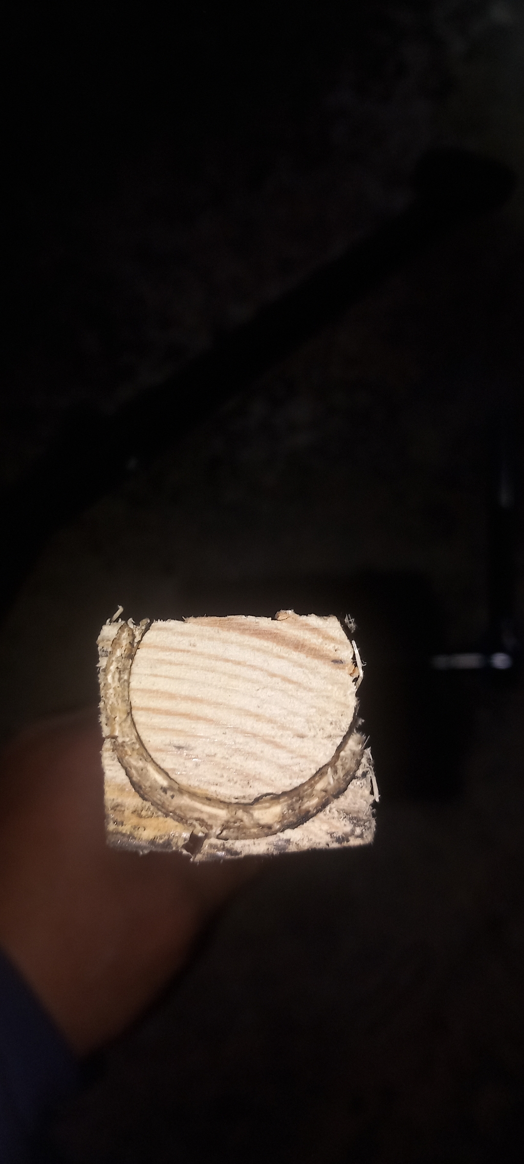

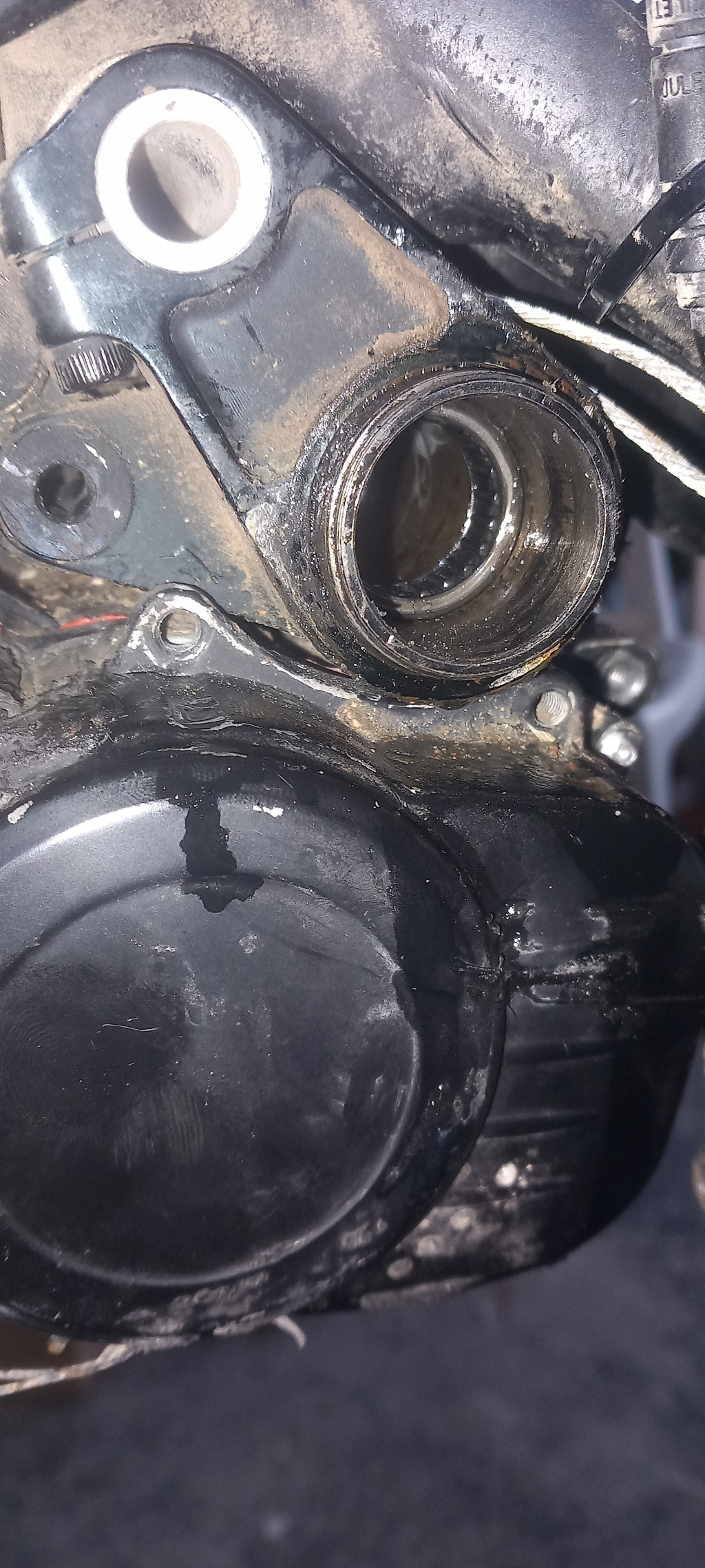

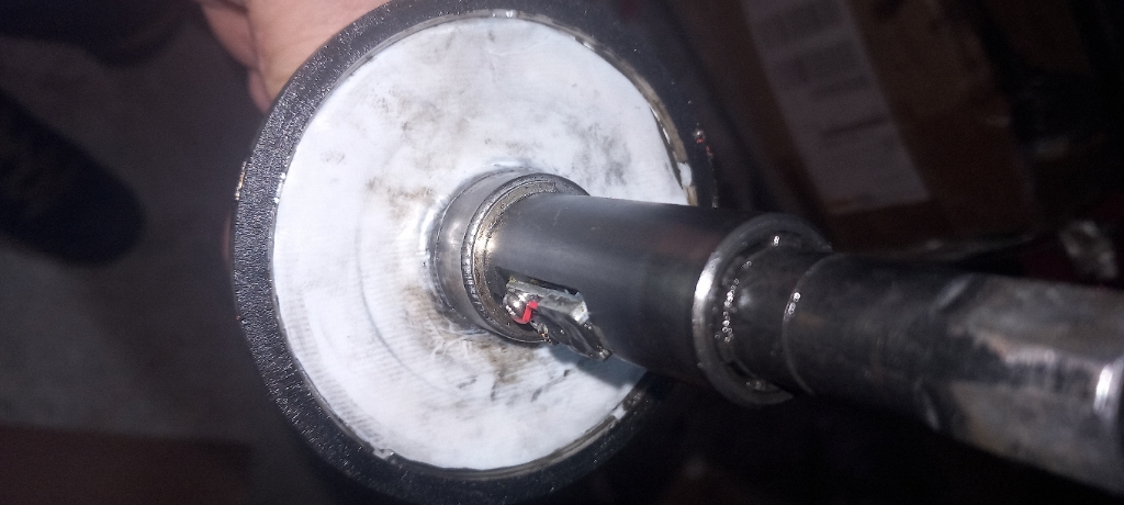

Credevo di averle viste tutte... invece non si finisce mai... la novità è un motore GRIPPATO nel movimento centrale, provato di tutto, anche la mazzetta da 1 kg... Niente... manco un mm si muove. Poi ho tentato di montare il torsimetro con rondella in teflon, sperando in qualche santo, ma il risultato è stato identico... torsimetro che non va, il motore da 60,70w e neppure continui ... adesso non so se spendere 120 euro per un torsimetro fra un mese o 280 per un tsdz2b in 5 giorni... im problema è come lo tolgo poi il motore vecchio?
1677,12 KB
Legno dopo le prime martellate, poi sono passato alla mazzetta da 1 kg direttamente sul movimento centrale ma nulla..
hai provato a scaldare il pezzo con un phon da carrozziere prima di prenderlo a mazzate???
casomai smonta prima il pezzo snodato dal resto del telaio onde evitar danni hai cuscinetti del telaio..o altre parti "delicate"

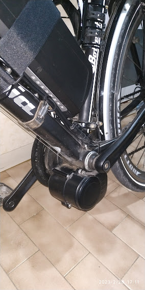

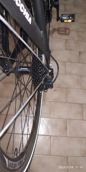

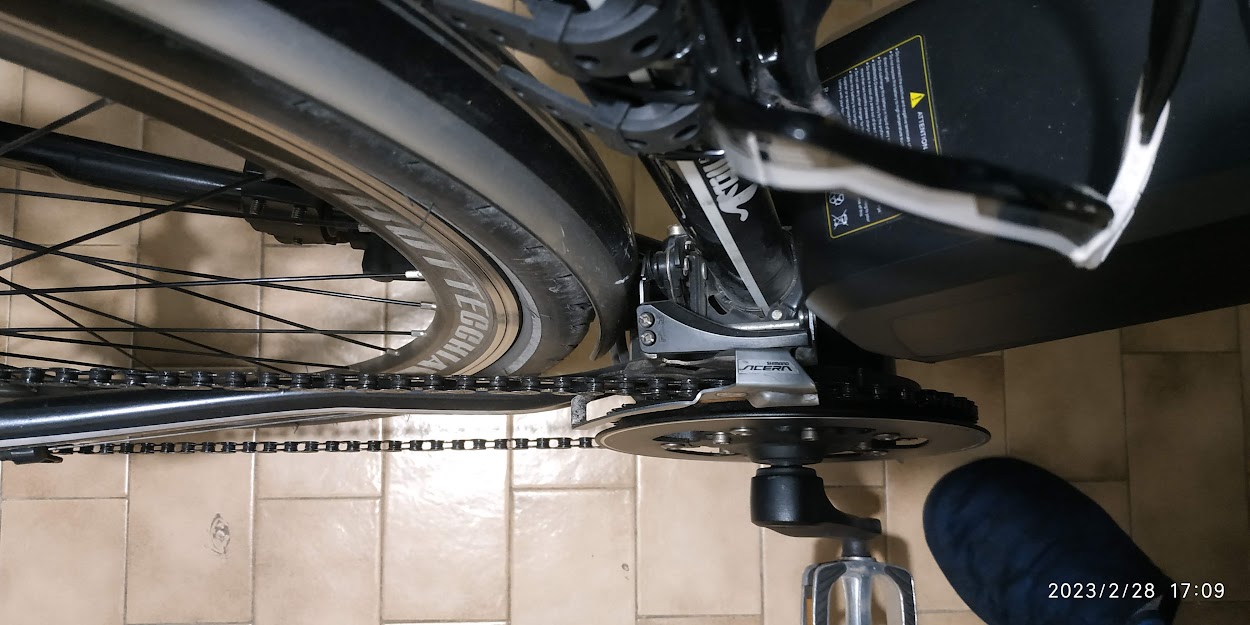

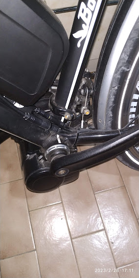

Buongiorno a tutti, ho un quesito facile: sul tsdz2 vorrei mettere una seconda corona più piccola all'interno di quella originale da 42 denti per poter meglio allineare la catena nelle salite. E' possibile montarla senza che si sposti l'allineamento di quella originale?
on
GR61
254 Messaggi
Inserito il - 27/02/2023 : 08:31:52  Mostra Profilo  Rispondi Quotando
Penso sia difficile fare quello che vuoi, la 42 originale è scampanata verso l'interno, se monti una 34T 110BCD sull'interno dello spider saranno troppo vicine ?! ma poi con cosa cambieresti, vai a montare un deragliatore anteriore o c'è già ?
il deragliatore c'è quello originale ed è funzionante comunque ho visto che la cosa non è possibile. Ho già risposto agli utenti nell'altra sezione. Intanto ti ringrazio della risposta e provo a inserire qualche foto.

154 Messaggi
Inserito il - 01/03/2023 : 00:12:44  Mostra Profilo  Rispondi Quotando
davide350 ha scritto:
