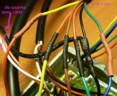

luigiai ha scritto:
Un ultima domanda: con il display 860c ho visto che si può visualizzare anche la temperatura. Dove trovo indicazioni per il tipo di sonda e lo schema per il collegamento? Grazie mille a tutti.
Non solo con 860C, anche con i display di serie è possibile visualizzare la temperatura.
Qui le informazione che cerchi:
https://github.com/OpenSourceEBike/TSDZ2_wiki/wiki/How-to-install-motor-temperature-sensor
Con controller a 6 pin è più complicato, bisogna saldare i fili sul circuito stampato.
Personalmente ho preferito sostituire il controller con uno a 8 pin, cambiato il connettore e collegato i fili dell'acceleratore direttamente al sensore.

mbrusa ha scritto:
201,06 KB
Allegato: Cable_8p_to__6p.pdf
92,19 KB
Grazie come sempre Marco. Io dovrei a ere il controller a 8 fili, perché il kit aveva di serie il display 850c e l'acceleratore. Appena arriva il sensore mi rimetto all'opera.

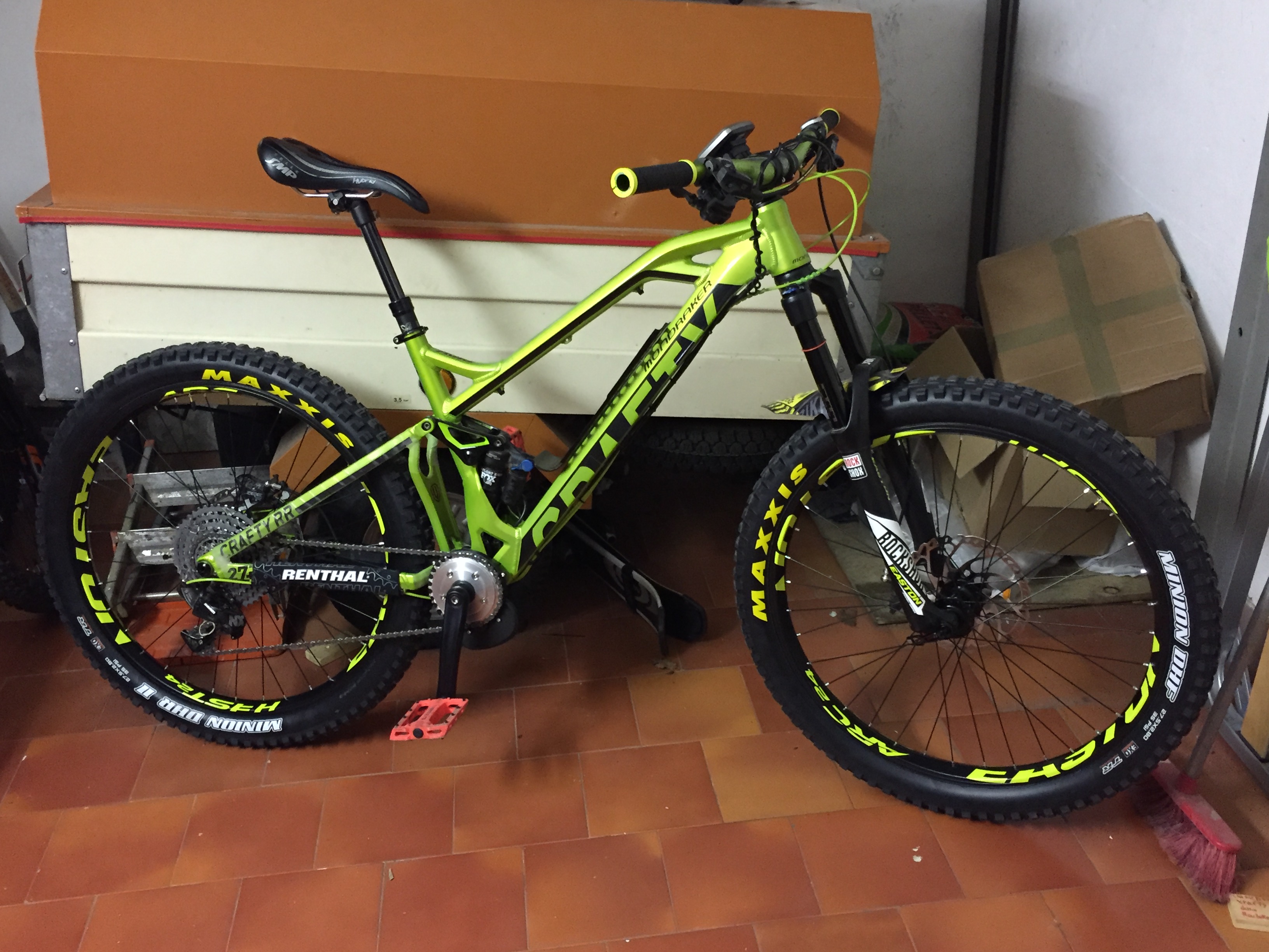

Chri27.5
467 Messaggi
Inserito il - 02/02/2023 : 16:20:47  Mostra Profilo  Rispondi Quotando
ciao ragazzi se a qualcuno interessa è in vendita
1262,87 KB
bob125
85 Messaggi
Inserito il - 05/02/2023 : 21:04:04  Mostra Profilo  Rispondi Quotando
Ciao, che taglia è? hai spessorato molto lato motore per installarlo?

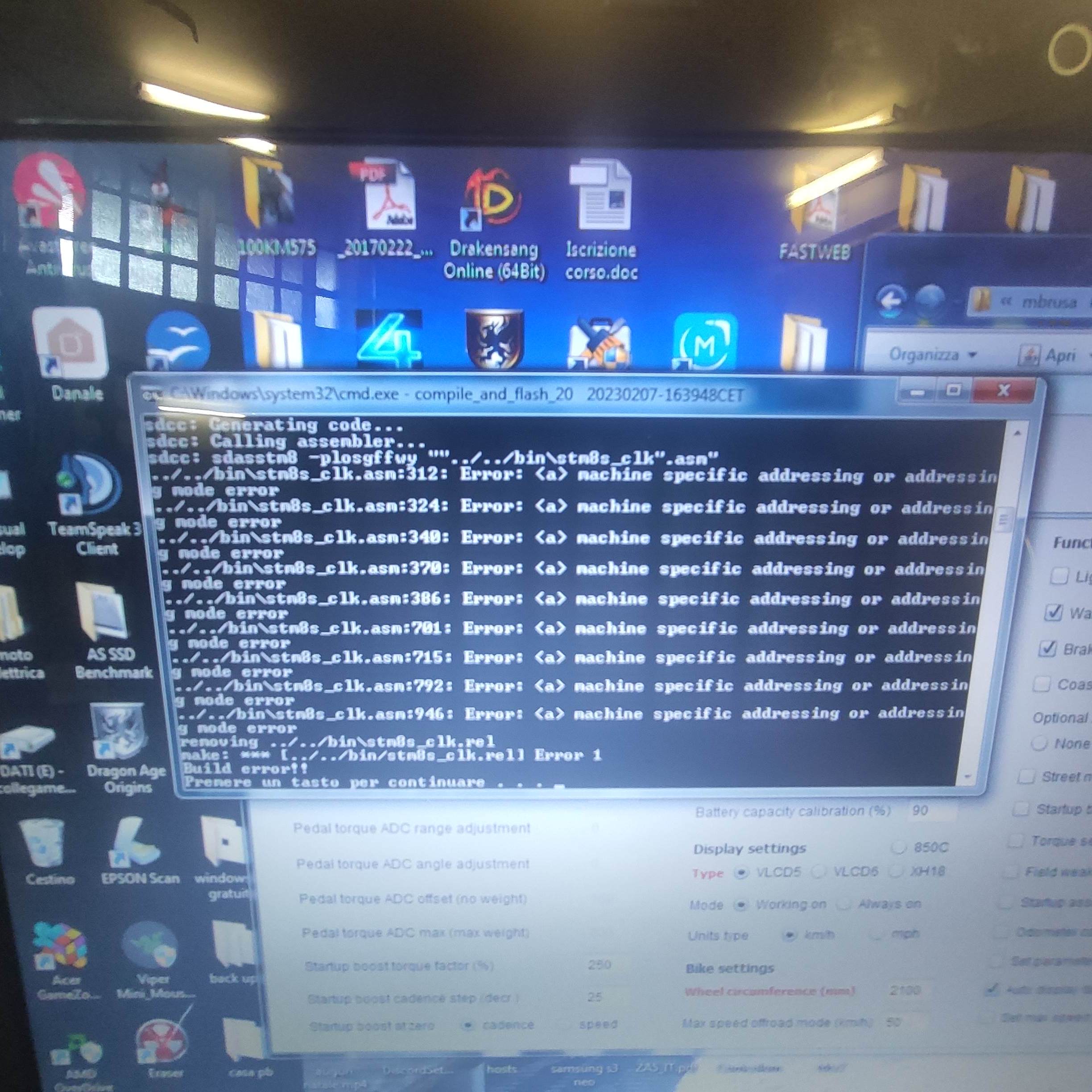

ciao, non riesco a scrivere, qualcuno sa cosa sbaglio?

14779 Messaggi
Inserito il - 07/02/2023 : 20:31:53  Mostra Profilo Invia a andrea 104KG un Messaggio Privato  Rispondi Quotando
Non sembra un errore di scrittura "build error" sembra che non riesce a "costruire il pacchetto" cioè compilare. forse non trova le librerie o sono sbagliate, se scorri qualche messaggio sopra mbrusa diceva di aggiornare sdcc alla versione 4.1.0 o superiore
bob125
85 Messaggi
Inserito il - 07/02/2023 : 20:34:43  Mostra Profilo  Rispondi Quotando
Ho risolto reinstallando sdcc e visual più recenti e portando la cartella del configuratore in c !!

Buongiorno, innanzitutto grazie al professore mbrusa che ci insegna come fare. Ho fatto l'ultimo aggiornamento quello che c'è la modifica con "l'acceleratore legale". Ma poi i vigili lo capiscono o ti multano a prescindere? comunque per ora va benissimo. la mia domanda è questa: io non ho mai usato STVP anche perché non so che dati viene immesso. ho sempre usato l'interfaccia java di mbrusa opportunamente settata. ho sbagliato? devo caricare prima il file hex? non ho mai trovato nulla che parla di questo. qual è la procedura corretta ? grazie dimenticavo...ho display xh18

davide350 ha scritto:
mbrusa ha scritto:
mbrusa ha scritto:
Si il motore si programma con SVTP, basta aprire il file hex nel tabella PROGRAM.
Non è necessario ricaricare il firmware originale.
Sul display sarà necessario impostare subito i parametri di motore e batteria.
Aggiungo che solo PROGRAM MEMORY va programmato, va quindi usato "Program current tab".
DATA MEMORY e OPTION BYTE non vanno programmati.
DATA MEMORY non è utilizzata.
OPTION BYTE è lo stesso usato dalla versione con configuratore Java.
Se presente la versione del fw originale, viene modificata dal programma alla prima accensione.
Nomina ad honorem?
Con display XH18 va usato solo il configuratore Java.
La programmazione con SVTP e file hex è per il display 860C.
Abilitando "Acceleratore legale", l'acceleratore funziona solo girando i pedali, in teoria è legale.
Se trovi un vigile che lo contesta, devi essere tu bravo a dimostrare che senza pedalare il motore non va.
Che poi la multa la fanno a prescindere, è un'altra storia.
Mondraker Foxy TSDZ2 36V/250W-860C. Batteria 36V 20Ah Km 10500
