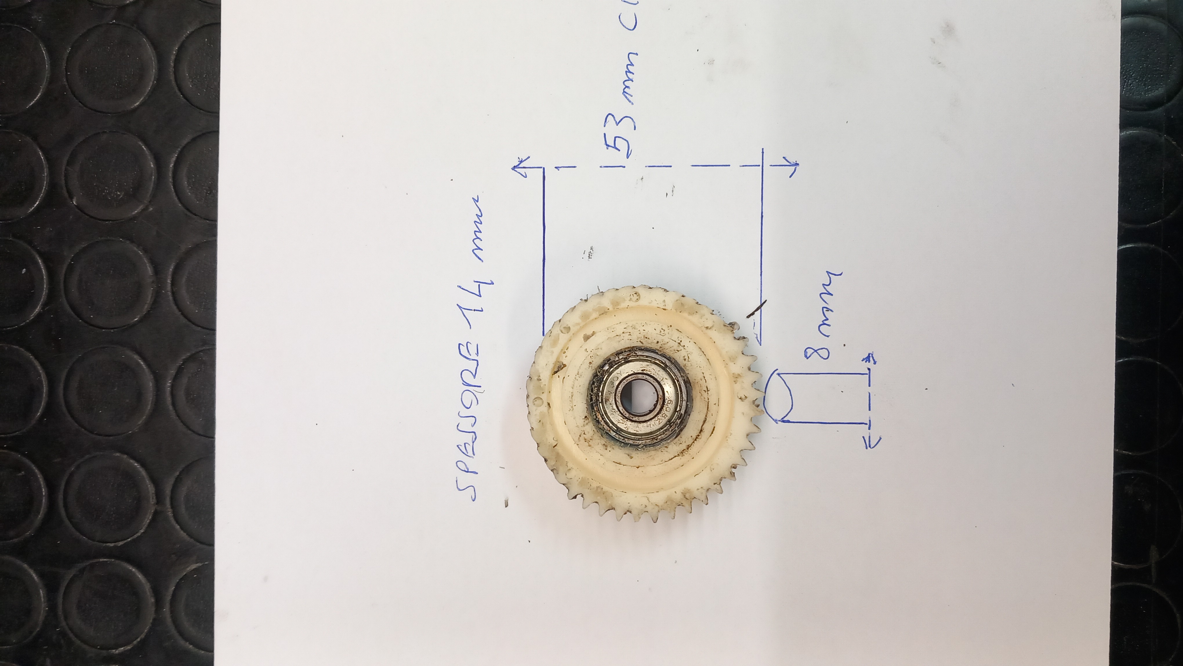

Ciao a tutti, qualcuno ha mai visto ingranaggi con questa misura, li ho cercati ma non li trovo.
Sono a 42 denti con le seguenti misure, allego foto...grazie mille in anticipo

Ho trovato questi su Aliexpress penso che vano bene << https://it.aliexpress.com/item/1005004238363702.html?spm=a2g0o.productlist.main.49.1972XE7kXE7kBL&algo_pvid=56a8cdf6-f387-488c-a840-07244dfa5445&algo_exp_id=56a8cdf6-f387-488c-a840-07244dfa5445-48&pdp_ext_f=%7B%22order%22%3A%221%22%2C%22eval%22%3A%221%22%7D&pdp_npi=6%40dis%21EUR%2120.73%2119.69%21%21%2123.74%2122.55%21%40210385db17577606765082356e0ffc%2112000028486128188%21sea%21IT%210%21ABX%211%210%21n_tag%3A-29910%3Bd%3Ab78016e4%3Bm03_new_user%3A-29895&curPageLogUid=73ne9bSA2kbu&utparam-url=scene%3Asearch%7Cquery_from%3A%7Cx_object_id%3A1005004238363702%7C_p_origin_prod%3A >>
Qui sotto sono le missure ,non sono tutte equali come le tue,sono cca 1mm di diferenza ma puo essere che le misure sono fatte diversamente da te.
"Panoramica
Questo è un pezzo di ricambio per ingranaggi in Nylon per mozzo motorizzato BPM, un set include 3 ingranaggi in nylon e 3 anelli per circlip.
Specifiche:
Numero di denti: 42
Altezza dell'ingranaggio: 14.2mm
Diametro dell'ingranaggio: 54.4mm
Diametro del cuscinetto interno: 8mm"

Secondo me sono indentici ,le missure puo essere diverse perche lui ha misurato ingranaggio gia usato.

si, in effetti lo credo anch'io, una piccola tolleranza per via dell'usura...
ordinerò quelli, grazie mille coma sempre.
