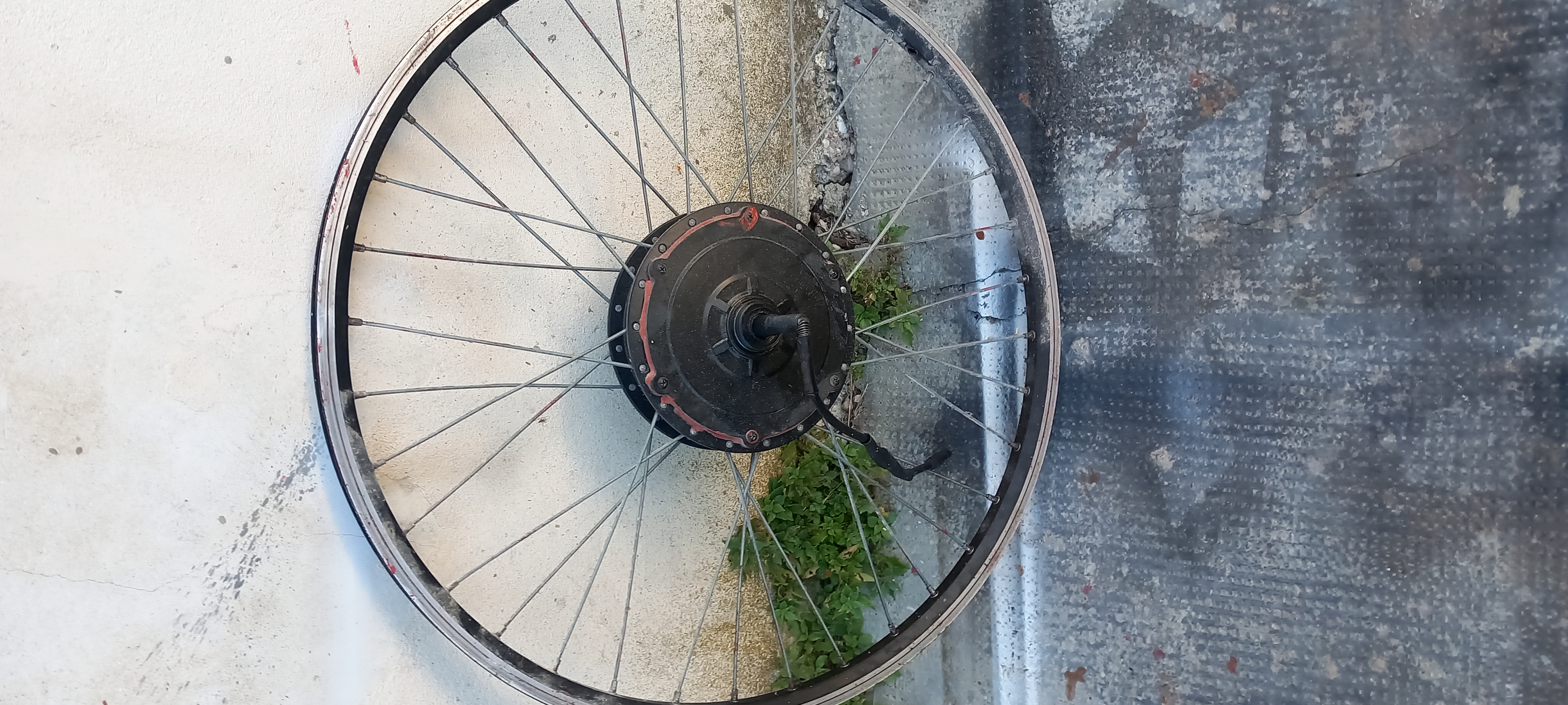

 dopo 3 anni e mezzo apro un bpm fuso
15283 Messaggi
Inserito il - 12/09/2025 : 22:00:58  Mostra Profilo Invia a andrea 104KG un Messaggio Privato  Rispondi Quotando
E' quello che avevo usato per collegare un torsimetro (con successo) riprogrammando la centralina con un firmware di endless sphere.
Purtroppo ci avevo fatto fuoristrada e puff.. si era bruciato a malo modo.. si ere fusa anche la centralina e addirittura fuso l'xt60 della batteria, visto che nelle sperimentazioni non avevo messo un fusibile..
Era già stato riavvolto in codice 17 i questo tread:
http://www.jobike.it/forum/topic.asp?TOPIC_ID=81350
Non ricordavo neanche che dentro ci fosse l'olio dielettrico o sporcato tutto

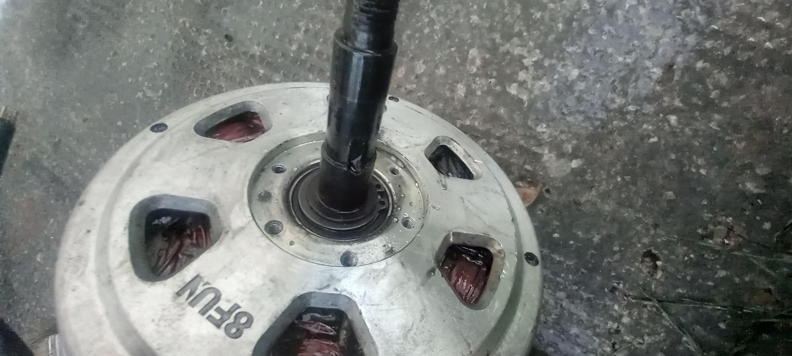

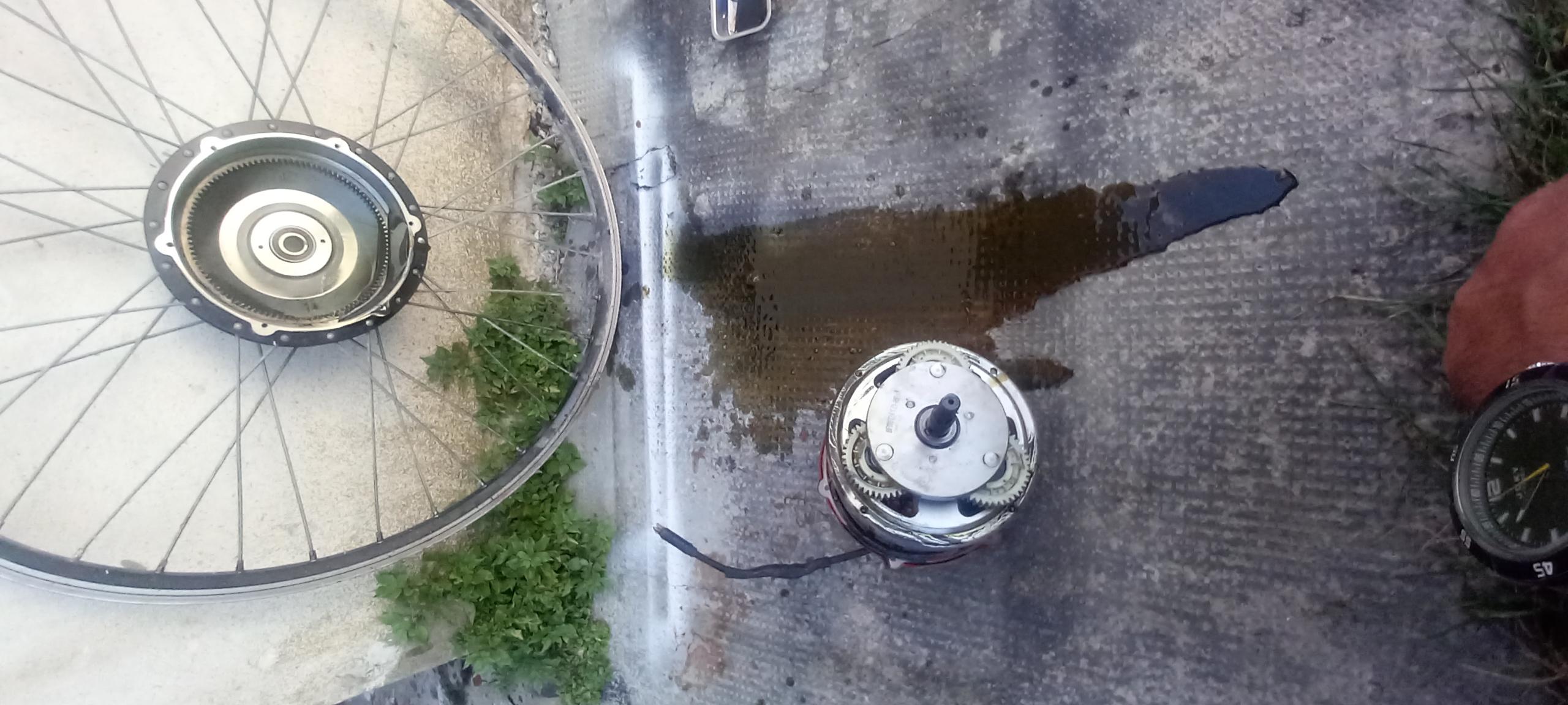

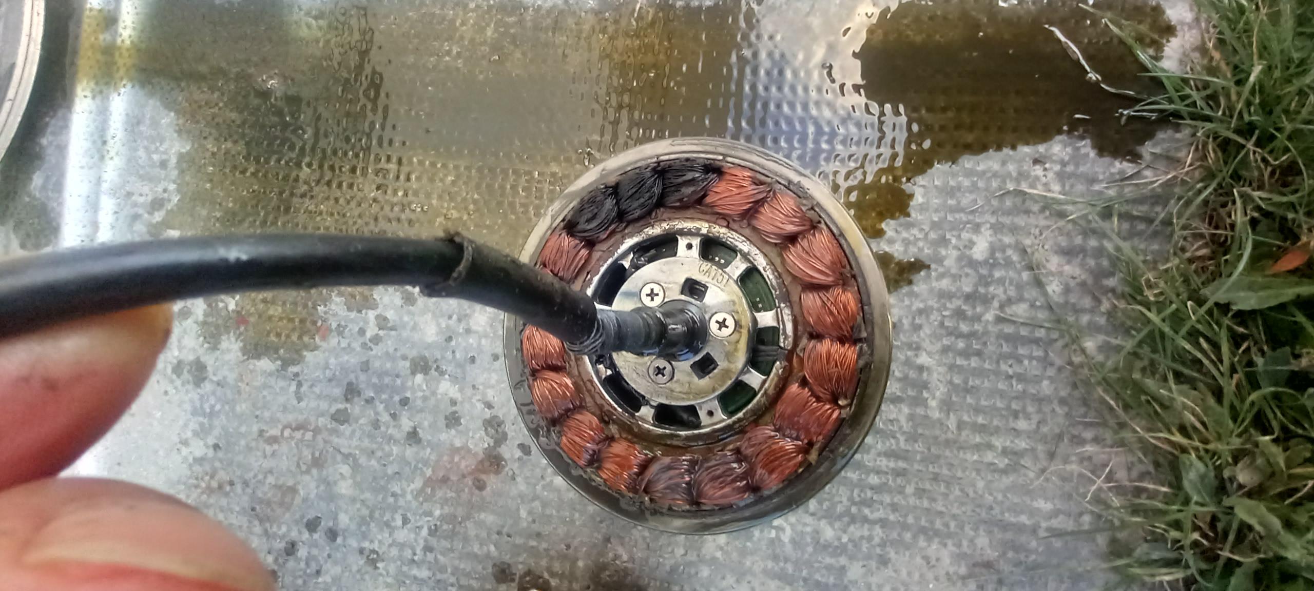

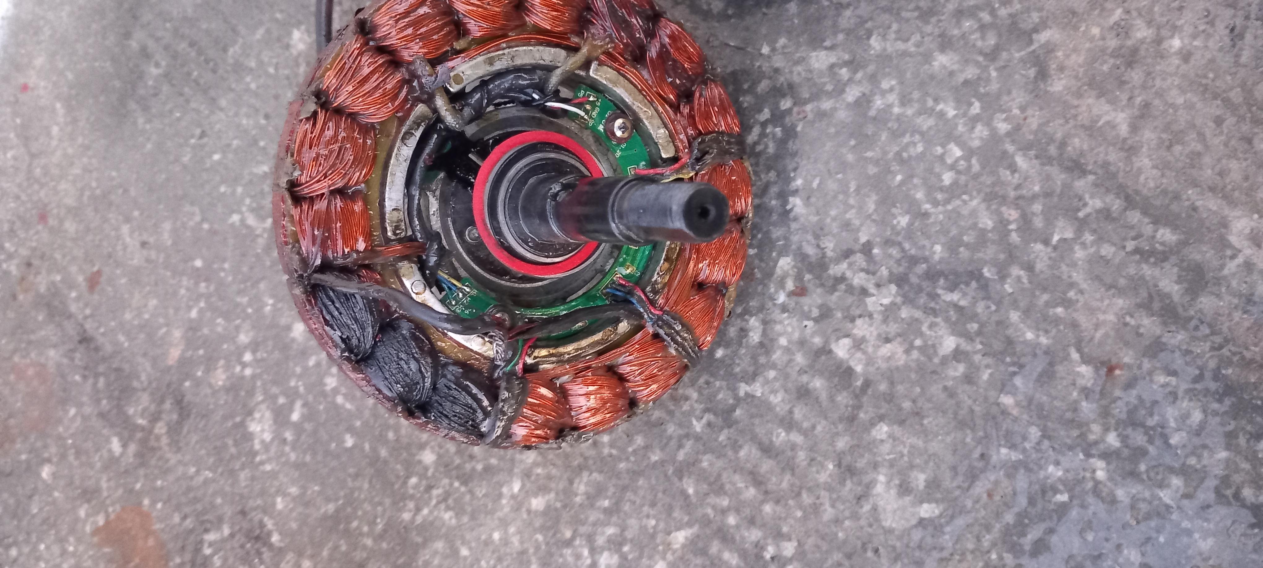

Intanto procedo a demolire che si fa presto...
Noto che l'olio dielettrico a sciolto le 2 mani di vernice dello statore come fossero acqua.. anche le carte isolanti sono spappolate.. forse il corto è dovuto più a questo che alla temperatura, infatti è solo su mezza fase..
Trovo interrotto anche il cavo motore, mah questo è proprio strano.. ha lavorato pochissimo.. rimetterlo è un bello sbattimento
Per fortuna su questo nuovo modello di motore smontare l'albero sono solo 3 viti e poi esce a mano..

Inserito il - 16/10/2025 : 17:06:23  Mostra Profilo  Rispondi Quotando
Noto che l'olio dielettrico ha sciolto le 2 mani di vernice dello statore come fossero acqua.. anche le carte isolanti sono spappolate.. forse il corto è dovuto più a questo che alla temperatura, infatti è solo su mezza fase..
Riguardo a questo sospetto, lo statore che mi si bruciò sulla moto si fuse su di una fase soltanto esattamente come accadde qui da te, soltanto due rocchetti erano bruciati, non so quindi quanto l'olio dielettrico possa aver contribuito ma se il filo del motore è spezzato potrebbe aver fatto partire il corto lui stesso ?
15283 Messaggi
Inserito il - 16/10/2025 : 20:07:21  Mostra Profilo Invia a andrea 104KG un Messaggio Privato  Rispondi Quotando
può darsi... ho provato a iniziare a riavvolgerlo con un filo grosso da 1mm che vevo in casa e mi sono stancato.. per adesso ho buttato tutto nel bidone.. vedremo in inverno se mi prende voglia..
