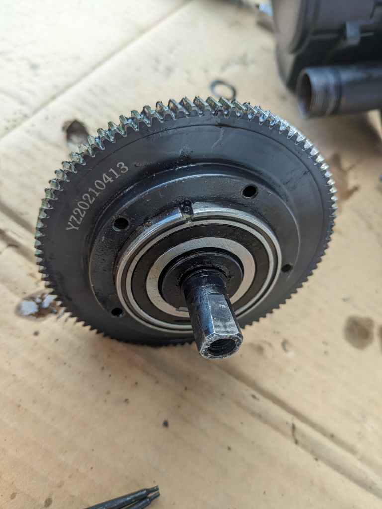

Ciao a tutti,
ho cominciato a smontare il torsimetro, ma mi sono bloccato quando ho provato a rimuovere il cuscinetto in foto. L'avevo aggiunto tre anni fa seguendo i suggerimenti sul forum, ma ora non riesco più a rimuoverlo .
Qualcuno ha qualche idea?
Grazie mille.
Michele
167,45 KB
14754 Messaggi
Inserito il - 26/06/2025 : 21:47:38  Mostra Profilo Invia a andrea 104KG un Messaggio Privato  Rispondi Quotando
da me viene a mano.. e comunque se togli i seiger lato ingranaggio grande e dai una martellatina con un martello di gomma l'albero se ne esce portandosi con se tutti i cuscinetti...
poi li togli e dovrai reinserire l'albero e solito martello per far uscire il torsimetro

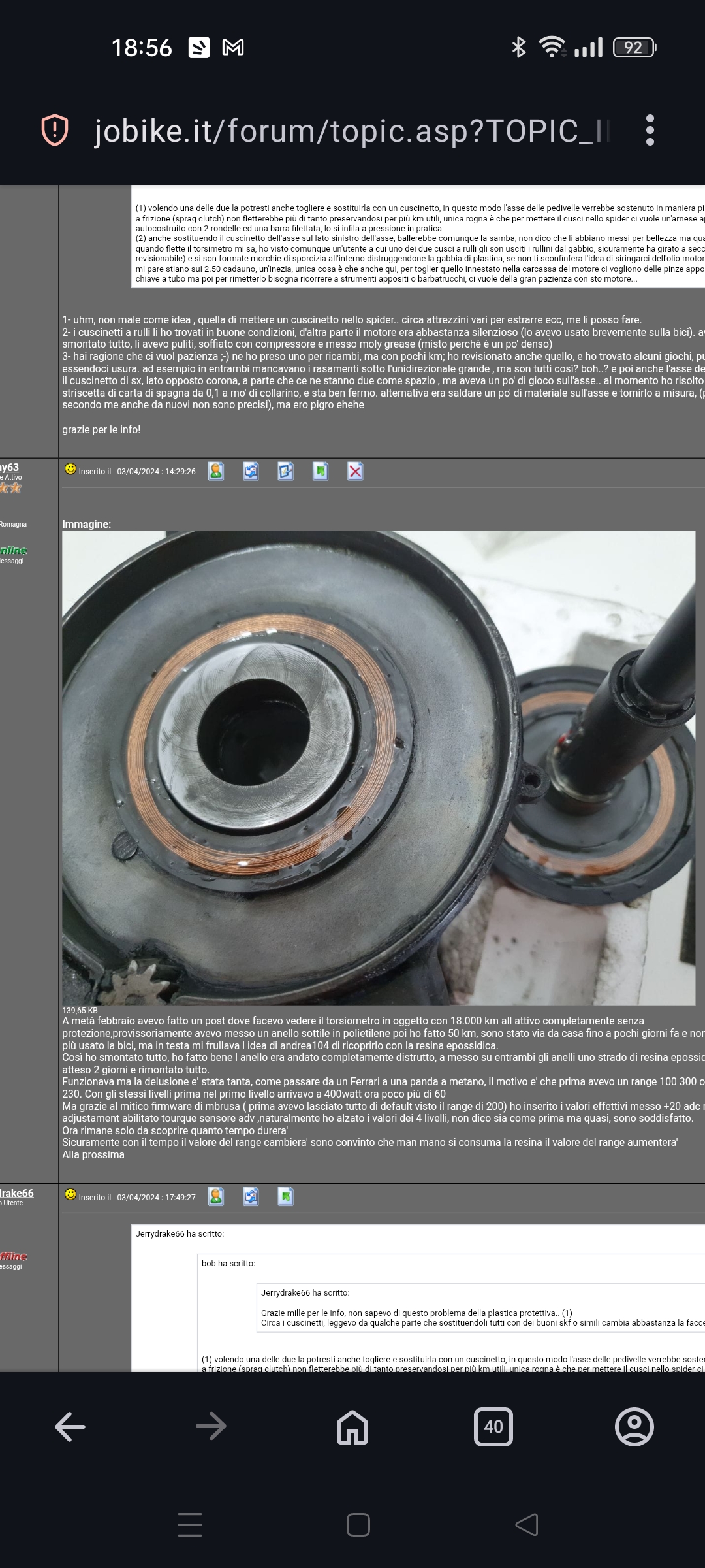

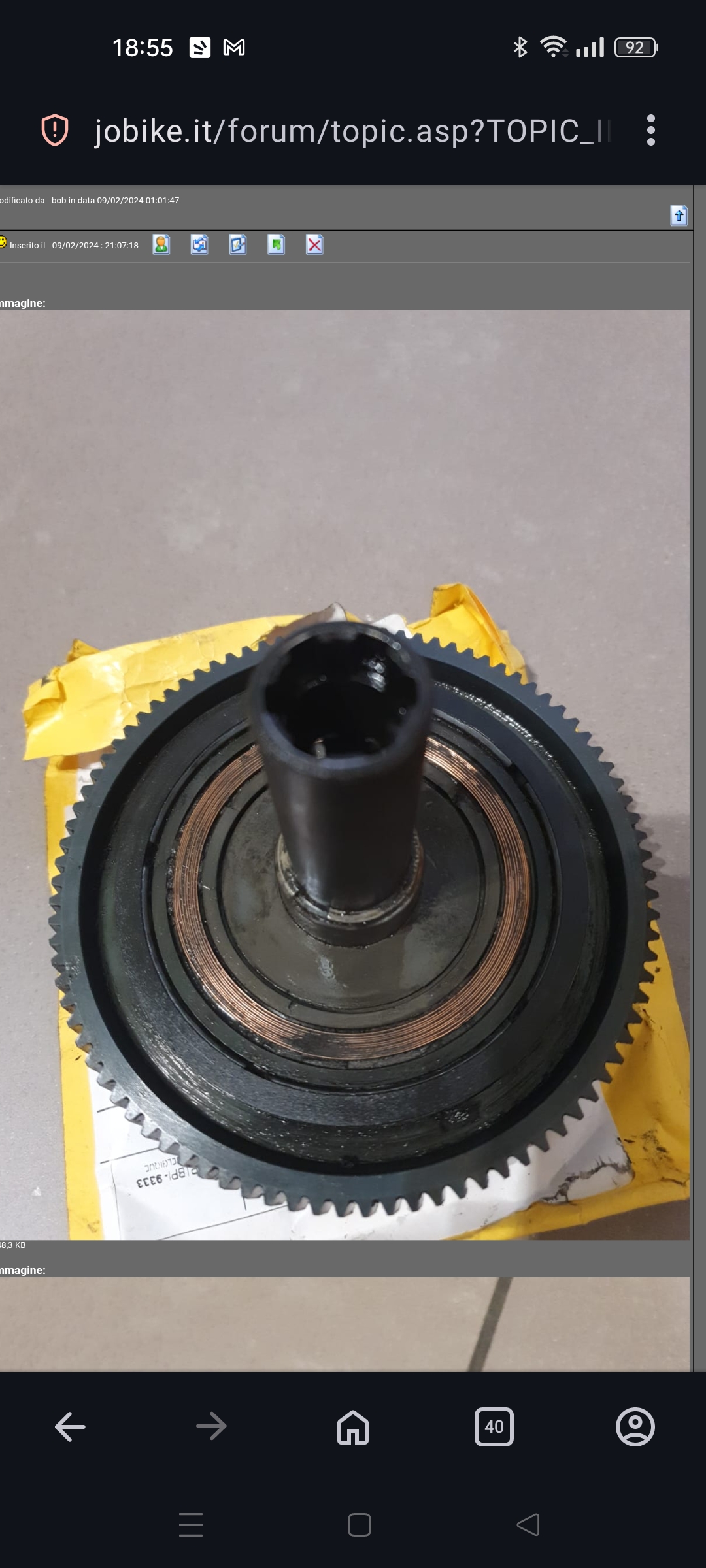

http://www.jobike.it/forum/topic.asp?whichpage=0,54&TOPIC_ID=81904&
Come puoi leggere da questa discussione chrl27 ci e' riuscito, personalmente io ci ho provato ma senza riuscire, ma devo dire che ho fatto la prova su un torsiometro che avevo smontato, non ho perso le speranze, sto usando un torsiometro che ha 23000km da 3000 km lo sto usando dopo aver ricoperto il rame scoperto con resina epossidica

801 Messaggi
Inserito il - 04/07/2025 : 19:02:11  Mostra Profilo  Rispondi Quotando
786,62 KB
986,76 KB
Non ho detto che ho riparato il torsiometro
Come puoi vedere dalla prima immagine il mio torsiometro dopo tanti km causa lo sfregamento le bobine si erano scoperte, non ho fatto altro che ricoprire le bobine con resina epossidica, in più avevo fatto un lavoro approssimativo nel senso che avrei dovuto coprirle meglio e lasciarla con carta abrasiva da carrozza io
Ero convinto non funzionasse, invece ho percorso 3000 km come detto prima questo torsiometro ne ha 23000 lo avevo sostituito a 14.000 km

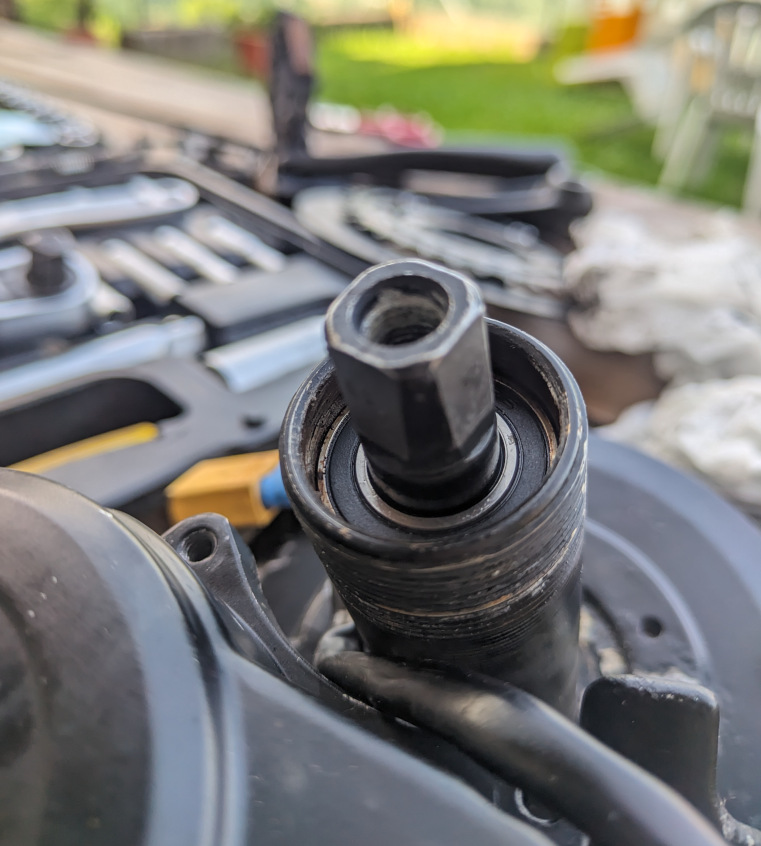

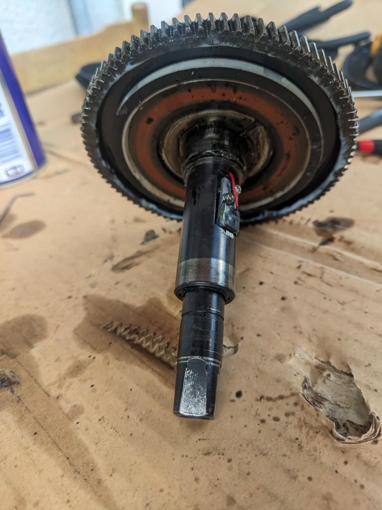

Sto incontrando invece un problema nel togliere il torsimetro. Mi rimane attaccatto all'ingranaggio grande pur avendo tolto il seger come ho visto fare in diversi video...
255,59 KB
210,88 KB
Come mai si è così incollato?
arny63
801 Messaggi
Inserito il - 04/07/2025 : 20:14:31  Mostra Profilo  Rispondi Quotando
Tranquillo le prime volte succedeva anche a me, con la mano sinistra tieni in verticale il torsiometro con la ruota verso il basso, poi con il martello meglio in gomma dai dei colpetti sull asse pedali, vedrai si sfila in un attimo
mike_69
23 Messaggi
Inserito il - 04/07/2025 : 20:20:34  Mostra Profilo  Rispondi Quotando
In effetti martellando insistentemente con il martello di gomma sta lentamente uscendo. Nei video lo tolgono a mano... .
