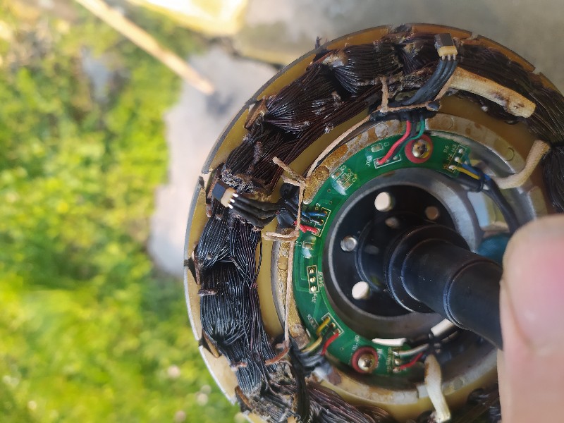

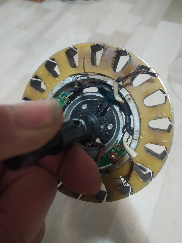

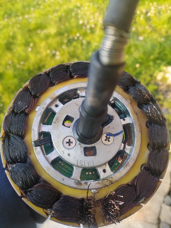

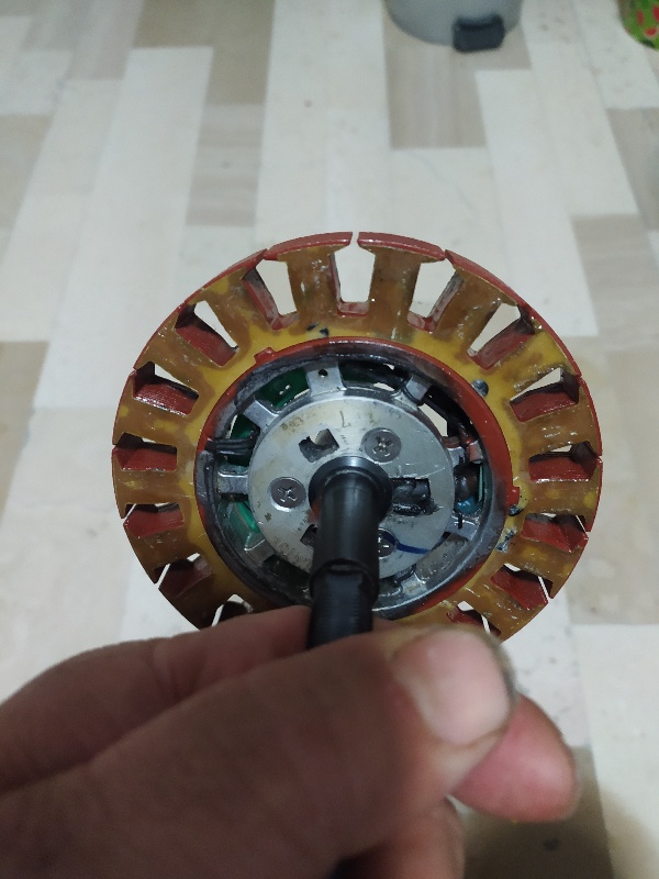

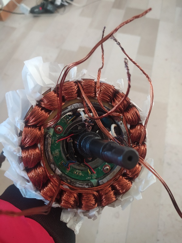

La situazione di partenza, totalmete cotto, era così cotto che i fili si tagliavano come burro.

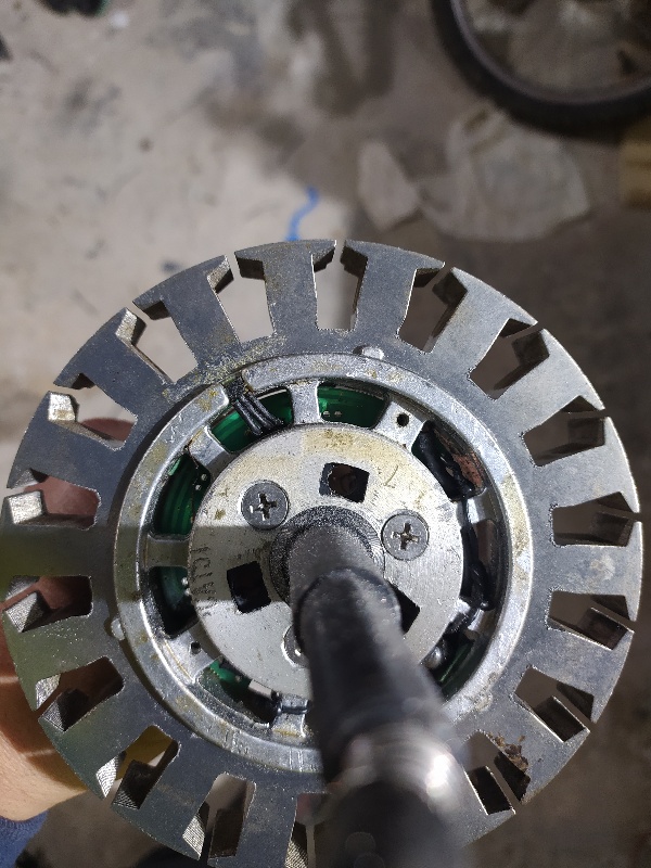

In questo motore non ci sono più le carte isolanti nelle cave, ho provato a riavvolgerlo senza carta, limando gli angoli, verniciando con vernice apposita, niente, dopo pochi giri il filo mi andava in corto netto.
Ho fatto cme nel vecchio, carta da forno doppia e risolto ,isolamento perfetto
124,39 KB
210,28 KB
ho ripassato le cave ad una ad una con la lima per ottenre un pò più di spazio. Inoltre la cava tonda ammucchia il filo ed è antipaticissima da gestire..
136,26 KB
195,42 KB

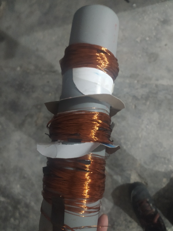

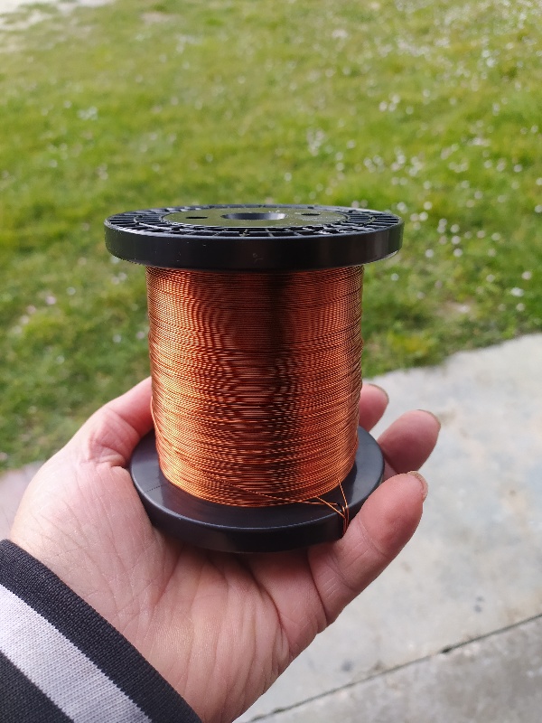

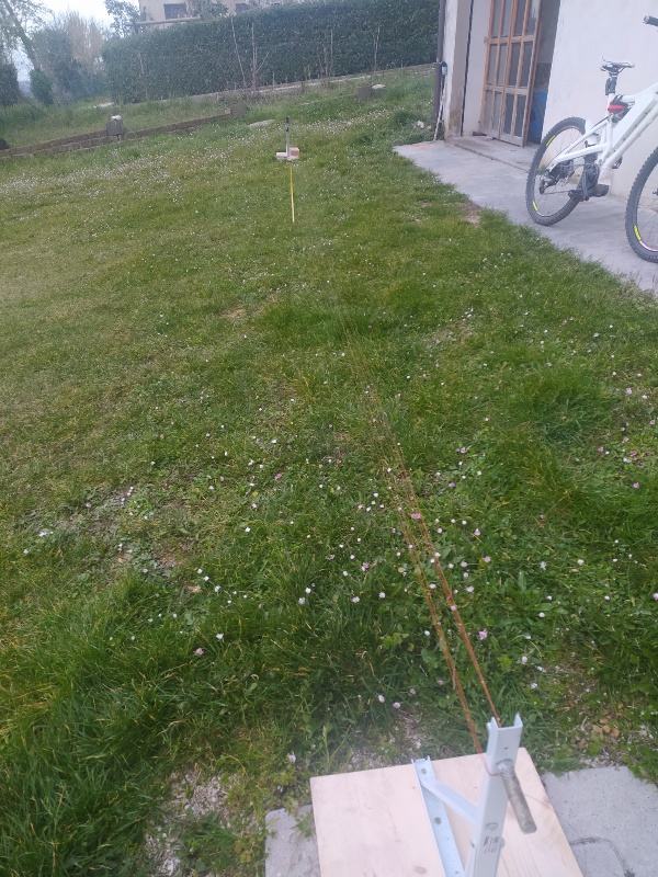

Come ottenere 7 fili di 9 metri di lunghezza...
Il motore originario era un 6 fili codice 15, cioè 15 giri, questo è FORSE un codice 17 e con un filo in più, 7 fili.. poi farò alcune considerazione su questo...
174,38 KB
269,13 KB
122,29 KB

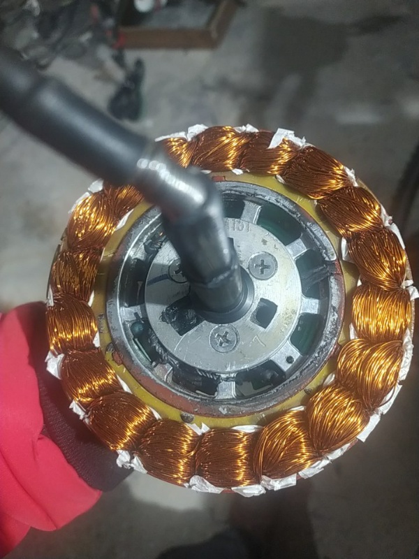

Lo statore pronto da riavvolgere... tripla verniciatura isolante..
131,65 KB
168,75 KB
167,84 KB

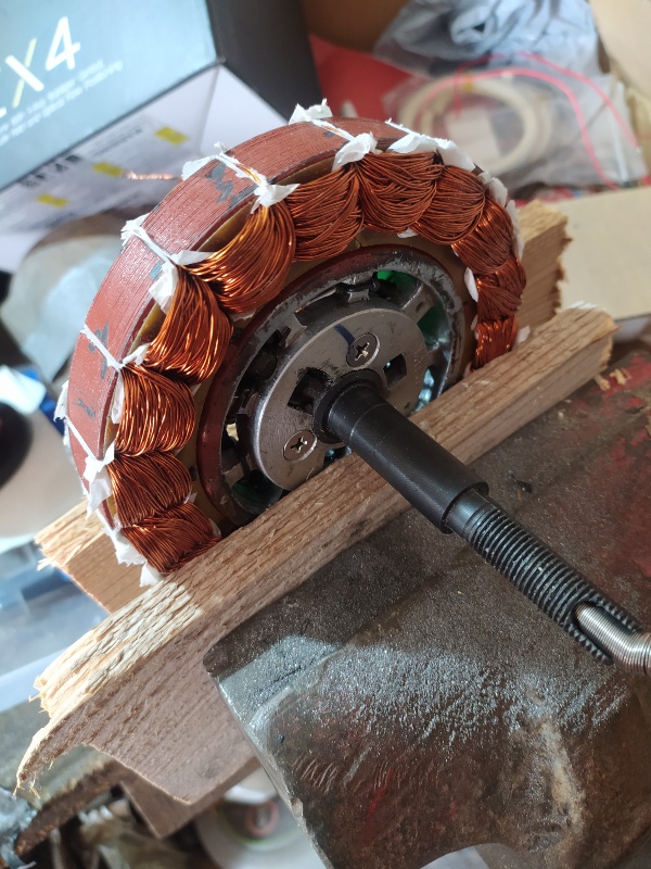

Questa è una fase ESSENZIALE, schiacciamento degli avvolgimenti nella morsa, altrimenti toccano nella campana. Su youtube li prendono a martellate, io preferisco la morsa..
216,82 KB
Modificato da - andrea 104KG in Data 26/03/2022 21:51:39

Considerazioni:
- probabilmente su questo forum si è sempre sbagliato nel parlare degli hub da salita. Li si considera dei muli, robusti ecc. In realtà SAREBBE COSI' in un mondo ideale, ma non lo è... secondo me sono più fragili deli hub intermedi, molto...
Bruciando svariati motori... (lasciamo perdere ) mi sono accorto che ad esempio un codice 13, motore intermedio da 34kmh circa, ha 13 giri di 8 fili di rame da 0,50mm di diametro, 0,19 mm2 a filo.
Un codice 15 come quello che ho appena bruciato ha solo 6 fili da 0,5mm, avvolti 15 volte.
Questo perchè i cinesacci usano sempre gli stessi statori, con le stesse cave, e quindi per aumentare i giri di filo di rame occorre giocoforza ridurre il numero di fili...
La considerazione è che, come si può pensare che un motore con soli 6 fili da 0,19mm2, in totale un filo da 1,14 mm2 possa reggere tanti ampere? Per forza che si brucia...
Mi meraviglio che sui siti cinesi, bms battery, topbike, lo consigliano con centraline da 25a... 25 ampere in 6 miseri filetti.. booh.
Quindi in realtà un hub da salita andrebbe usato con meno corrente di un hub normale, molta meno, alla fine perdendo i benefici del maggior tiro..
Quindi il ragionamento fatto da noi sul forum non è validissimo, l'hub da salita si scada e si brucia molto prima, e questo non perchè il ragionamento di base fosse sbagliato ma perchè i cinesi li fanno al risparmio, con gli stessi pezzi per tutti... diminuendo i fili al crescere del codice del motore... forse è anche per questo che non si trovano codici alti , perchè avrebbero così pochi fili da bruciarsi con 250w....

Come sempre non sa se funziona, soprattutto pe il fattore umano, cioè il il sottoscritto è un pò rimbambito
Quando conto il numero di spire, mi perdo e non so più dove sono arrivato per cui chissa che casino ne è venuto fuori

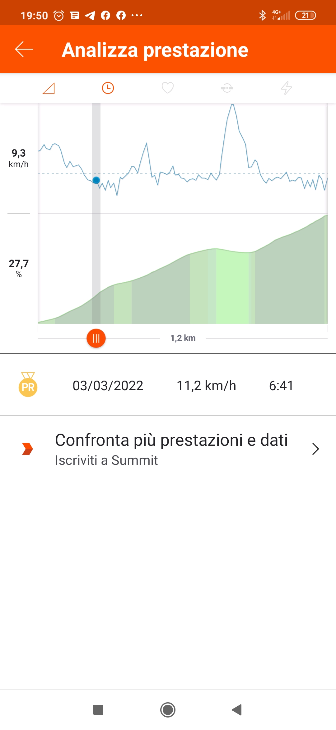

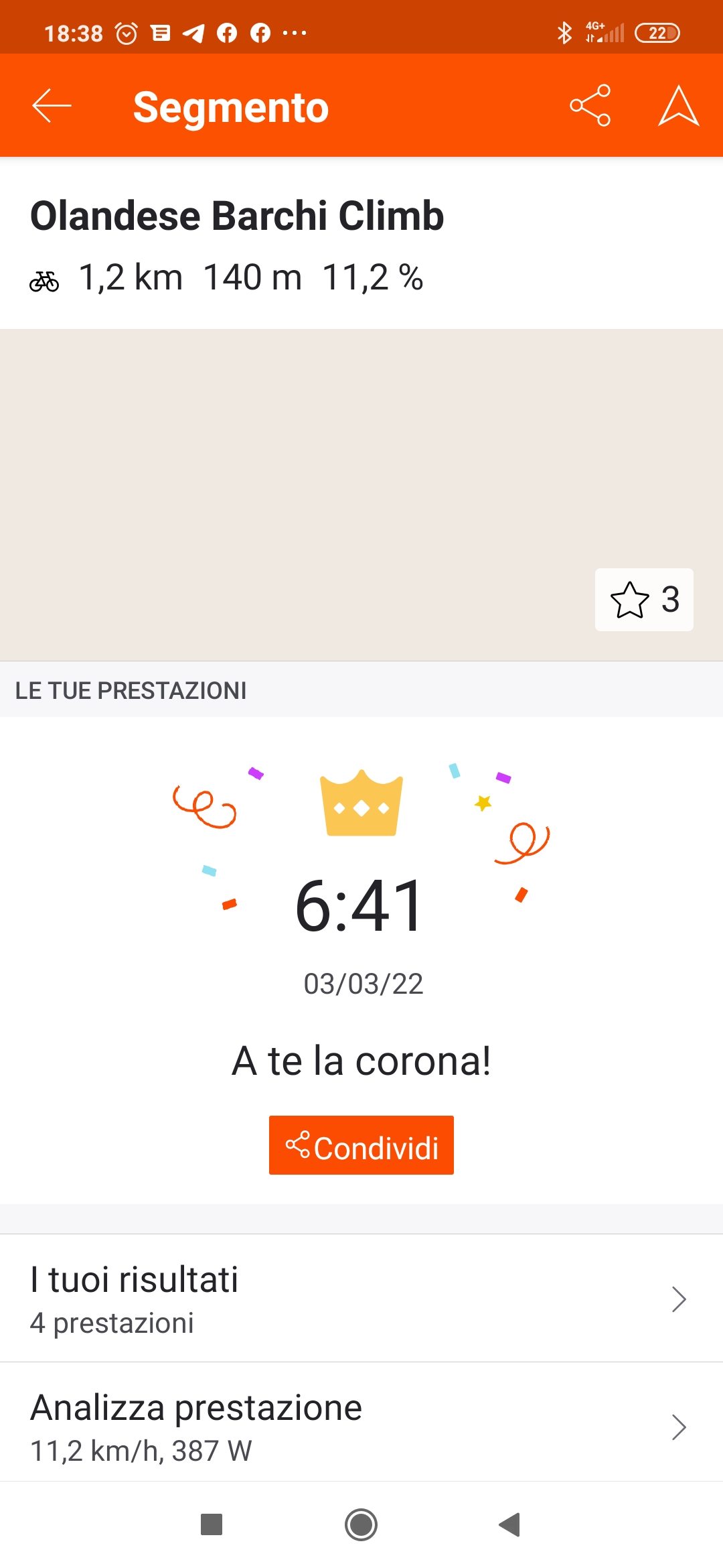

L'altra considerazione è personale... posto che è purtroppo appurato che su questa salita
1,2 km con punte al 27%, temperatura esterna 5 gradi, un bpm cod 15 si brucia.... in 6 minuti e 41 secondi... probabilmente anche meno... devo trovare il modo di far reggere il bpm almeno per il doppio del tempo prima che si bruci
Perchè tanto, sempre che il motore riparta, prima o poi non resisterò a provare di nuovo la salitona...

Inserito il - 26/03/2022 : 23:15:15  Mostra Profilo Invia a MilleMiglia un Messaggio Privato  Rispondi Quotando
Vernicia tutto con l’uretano spray prima di chiudere, e poi raffreddamento ad olio.
Sennò resta Lourdes
3592 Messaggi
Inserito il - 26/03/2022 : 23:27:00  Mostra Profilo Invia a T4R un Messaggio Privato  Rispondi Quotando
Concordo con MM. DEVI portare fuori il calore e lo puoi fare solo con l'olio dentro. Per cui devi mettere i paraolii e sigillare l'uscita dei cavi.

Bel lavoro, buttaci dentro un po' di fluido magnetico.
Sarebbe per i direct drive ma il tuo è comunque un outrunner e magari qualcosa fa.
https://ebikes.ca/product-info/grin-products/statorade.html

Troppo buoni, grazie! Aspettiamo di vedere se funziona.... Anche perché questo è un motore con sensori, con la scaldata non so in che condizioni sono...

215rpm a vuoto, una bella diminuzione rispetto ai 270 del codice 15...
Il motore però ha un stano rumore meccanico, manifestatosi dopo la frittura, però dentro è perfetto (ovvio ha durato quanto, 15 giorni?) . Il grasso è solidificato sembra calce... e ce nè pochissimo... non ne ho aggiunto altro perchè metterò l'olio, vedremo se migliora
15126 Messaggi
Inserito il - 28/03/2022 : 00:59:56  Mostra Profilo Invia a andrea 104KG un Messaggio Privato  Rispondi Quotando
dimenticavo 215 rpm a 48v, a 36v dovrebbero essere circa 161 rpm... più corto di così non esiste....
si accettano scommesse, quanto durerà? personalmente punto su una settimana almeno

36650 Messaggi
Inserito il - 28/03/2022 : 10:59:21  Mostra Profilo Invia a Barba 49 un Messaggio Privato  Rispondi Quotando
Quanto durerà? Se lo tieni sempre agli RPM ottimali durerà moltissimo, se lo fai lavorare troppo basso come giri si brucerà esattamente come quando era cod (15)...
Comunque anche se concordo con te circa la sezione dei cavi troppo ridotta sul motori HT devo dirti che quelli da velocità si bruciano perfino in pianura, quindi sono TUTTI al limite: Infatti adesso ho un motore gearless che ha avvolgimenti e dissipazione assai migliori!

Inserito il - 28/03/2022 : 11:38:29  Mostra Profilo Invia a andrea 104KG un Messaggio Privato  Rispondi Quotando
Barba, non lo so ma quando vedo che la centralina normale di un bpm HT è 25a e dentro c'è un filo da 1,14 mm2.... Ma dove vuoi andare? È quasi un fusibile...
36650 Messaggi
Inserito il - 28/03/2022 : 14:36:33  Mostra Profilo Invia a Barba 49 un Messaggio Privato  Rispondi Quotando
@Cuoccimix: Non sono "rapportati cortissimi", hanno avvolgimenti completamente diversi dai motori da pianura, gli ingranaggi sono identici su tutti i modelli!

Inserito il - 28/03/2022 : 21:32:08  Mostra Profilo Invia a andrea 104KG un Messaggio Privato  Rispondi Quotando
ho potuto fare solo 1 km di prova, ma va molto meno dell'altro, 23kmh max, la batteria era semi scarica ma anche in salita sembra tirare molto meno... booh devo approfondire su estremo, sull'intermedio ovviamente va meno,l'altro provava a raggiungere velocità più elevate... e nel 90% dei casi ci riusciva..

15126 Messaggi
Inserito il - 29/03/2022 : 00:46:30  Mostra Profilo Invia a andrea 104KG un Messaggio Privato  Rispondi Quotando
Ancora ho fatto poco più di un km..., comunque ho visto che sale molto bene verso il max 800w circa ma solo a livello alto altrimenti a livello basso è come prima...
Attualmente il motore ha dentro circa 100cc di olio dielettrico
ho provato due salitelle, un piccolo muro di 60-70 metri che sarà circa al 18%-20%, con il vecchio avvolgimento salivo ai 16kmh, con questo ai 14 circa... Poi su strada la salitella del bar 300metri all'8-10% circa, con il cod. 15 salivo a più di 24kmh (più che con la turbo levo con la quale facevo i 22km/h e con 1000w di picco!) , con questo a 19, ma del resto questo a 23kmh muore... almeno con la batteria mezza finita di oggi (47v con drop a 44 a 800w), penso di guadagnare 2-3kmh a batteria carica.
Il comportamento è prevedebile, lo conoscevo, gli hub corti sono scarsi in allungo quelli intermedi sono più piacevoli....
Il vero test è una super salita, quelle al 25% e più dove il motore ti lascia... quello di prima già a 8kmh mi lasciava, questo DOVREBBE assistere di più...
Rifarò anche la supersalita che ha bruciato l'altro, solo che stavolta dopo lo strappo iniziale al 27%, mi fermo a far raffreddare, meglio non fare tutto gli 1,2km di salita continua...
Però la cosa strana è che quella salita l'avevo già fatta con codici 13 e 14, senza bruciare nulla, o meglio i motori sono defunti ma dopo ben un anno d'uso sempre su salite tostissime... TUTTI i santi giorni...
L'unica spiegazione che mi do' sono i soli 6 filetti che formano l'avvolgimento, veramente il minimo sindacale. Per me più di una centralina legale non reggono...e in salita tosta si bruciano anche con quella
Ci facevo salite lunghe 2 km a 800w, ma a 20km/h probabilmente l'avevo già mezzo cotto, non so... in teoria un bpm ht a 20km/h 800w dovrebbe reggerli benissimo ma dopo aver visto che il diametro complessivo dei fili è 1,14mm2 booh.... per me a 800w con soli 6 fili da 0,5mm2 si fonde anche in pianura, di solito si dice che 1 mm2 porta circa 5a....

Inserito il - 29/03/2022 : 03:39:39  Mostra Profilo Invia a Barba 49 un Messaggio Privato  Rispondi Quotando
@Andrea104KG: I "vecchi" BPM (quelli che vendeva Alcedo) esistevano in ben tre versioni, da 250W, da 350W e da 500W e erano effettivamente diversi al loro interno sia meccanicamente che elettricamente: Magari in passato hai avuto motori più robusti che adesso non sono più in produzione o che magari ti vengono spacciati per potenze fasulle...
Considera che io ho percorso oltre 10000Km con un Bafang SWXH da 36V-250W nominali alimentandolo a 52V-25A sia in versione hub che in versione Barbamotore e sta ancora funzionando in mano ad un amico, ma è un motore "antico", e forse erano molto più robusti di adesso!!!
@Cuoccimix: Certo, a parità di modello anche se esistono molti diversi codici di velocità il riduttore non viene mai modificato, quindi un motore Bafang BPM che a 36V fa 15Km/h ed uno che a 36V fa 40Km/h differiscono solamente per gli avvolgimenti: Anche modelli diversi e marche diverse generalmente hanno un rapporto di riduzione di circa 5/1, solo alcuni motori Cute sono molto più ridotti.

36650 Messaggi
Inserito il - 29/03/2022 : 11:09:55  Mostra Profilo Invia a Barba 49 un Messaggio Privato  Rispondi Quotando
Partiamo dalla fine, le alettature su un motore "gerared" non servirebbero a niente, infatti il carter NON si scalda affatto se lo confronti con le temperature che si sviluppano nel motore vero e proprio che NON ha alcun punto di contatto con il carter esterno: Quando fuori trovi 40°C il motore è già fritto!!!
Il raffreddamento ad olio funziona
ed è stato sperimentato sia da me che da Andrea, solo che fa consumare un sacco di corrente in più a causa degli attriti!!!
La tua bici ha un motore da 33Km/h castrato poi a 25Km/h perchè se ti avessero messo un motore da 25Km/h "non castrato" alla fine della scarica della batteria avresti raggiunto FORSE i 19-20Km/h: Una batteria Liion da 36V è carica a 42V e scarica a 30V, quindi durante l'uso le prestazioni peggiorano notevolmente e la cosa è spiacevolissima, quindi ecco il perchè dei motori come il tuo!!!

Inserito il - 29/03/2022 : 11:41:52  Mostra Profilo Invia a MilleMiglia un Messaggio Privato  Rispondi Quotando
Concordo con Sergio, i vecchi Bpm "climber" erano più robusti ed avevano avvolgimenti migliori rispetto a queste nuove serie.
15126 Messaggi
Inserito il - 29/03/2022 : 13:06:01  Mostra Profilo Invia a andrea 104KG un Messaggio Privato  Rispondi Quotando
Quoto Barba, ho fritto il motore ma fuori era freddo, anzi la temperatura ambiente era sui 5 gradi e lo teneva ben raffreddato ma nulla è valso per la temperatura interna, visto che gli avvolgimenti non toccano con l'esterno...
Per quanto riguarda la maggior robustezza, li ho visti bene, i nuovi non hanno le carte nelle cave, evidentemente i nuovi macchinari per la bobinatura permettono di non tirare il filo e non fare corti. Per il resto l'unica differenza è l'albero montato con viti e non a pressione con chiavella. Ciò rende il centro del rotore molto meno pesante e con meno metallo ma non so fino a che punto ciò influisca sul riscaldamento del motore.
Prima di fondere questo bpm avevo fuso unn altro piccolo hub, il famoso 55 nm da salita, dati falsi ovviamente, li me lo aspettavo perchè avevo gia aperto il motore e visto quanti fili aveva l'avvolgimento, ben 4 fili da 0,5mm2, una cosa ridicola, e infatti è durato 3 giorni....

Altra mezz'ora di prova, di più non posso a batteria carica dovrebbe stare sui 25-26 km/h ma ho una monocorona 28/13 e a 23 frullo per cui va bene...
Avevo rilevato un calo di potenza ma in effetti è un calo di allungo... sono andato a provare una supersalita (breve!)
Comincia con 150 metri al 16-17%, poi fa un tornante tipo strade di montagna, una decina di metri quasi piani e una superampa al 33%, per fortuna poco più lunga di quella di un garage...
Il comportamento (non lesinando la pedalata) è a dir poco eccezionale. Con le altre bici il primo pezzo tirando lo faccio a 11-12km/h. con questa a 14-15. la superrampa si supera di slancio agli 11km/h, roba mai vista con le altre se vai agli 8 è già tanto...
E soprattutto non si ha la sensazione di ruota che si blocca, tipica degli hub in salita. Ovvio sul 33% (5-6 metri) se durasse di più si bloccherebbe...
Per cui quello che ha perso in brillantezza di allungo effettivamente lo ha guadagnato come tiro in salita.
Con l'olio dentro, fuori era appena percettibile il calore booh...
Certo questa è una salita che si fa in un minuto, quindi si spera lontani dalla soglia di surriscaldamento. Con i codici 13 vecchi la facevo tutti i giorni e hanno durato un anno...
Speriamo che faccia come l'altro riavvolto che non si è mai bruciato, rotto per strappo fili.

Oggi, non contento della vecchia bruciatura, ho rifatto la maxi salita.
Però ho usato un approccio diverso, anzichè al max sono andato a poco più del minimo.
ho messo il livello 2, per gran parte della salita 380w, 500 circa nei picchi.
Risultato, poca fatica, questo motore non tende mai a fermarsi come gli hub lunghi, aiuta sempre. Salito a 6-7 kmh e motore con olio appena tiepido che si faceva fatica a sentirlo.
Ragionando sui filetti interni, credo sia il metodo giusto, salire con il minimo della corrente, non è la velocità che brucia l'hub, si brucerebbe anche in pianura, adesso a 7 fili contro i 6 originali, comunque non reggerebbero 800w continuativi, sono solo 1,33mm2 di rame, non è questione di efficenza e velocità, semplicemente 800w in poco rame scaldano e fondono.
Credo che sia l'approccio giusto, ovviamente possibile con un hub come questo che assiste praticamente sempre.... unhub lungo si bloccherebbe e sul 27% non sali...
In pratica ho faticato meno che con l'altro continuamente a 800w, che tendeva a fermarsi perchè più lungo.
Applicherò questo approccio e vedrò quanto dura
36650 Messaggi
Inserito il - 05/04/2022 : 09:02:08  Mostra Profilo Invia a Barba 49 un Messaggio Privato  Rispondi Quotando
Credo che sia l'approccio giusto, io salgo il 25% di pendenza solo perchè ho 3000W di picco ed un motore abbastanza "corto" (Nine RH205 6*10) e gearless che raffredda bene, ma con i geared occorre modulare bene la potenza da dissipare: Comunque anche i gearless tipo Nine o Crystalyte se molto sovralimentati surriscaldano, mi ricordo che in passato su alcuni avevo tropicalizzato gli avvolgimenti e poi avevo aperto delle "finestre" sui due coperchi del motore per far circolare l'aria.
15126 Messaggi
Inserito il - 15/04/2022 : 18:22:30  Mostra Profilo Invia a andrea 104KG un Messaggio Privato  Rispondi Quotando
Bruciato anche questo
Pur avendolo usato sempre a 3-400w, l'ho portato a un modesto fuoristrada.. e puff... Va bè starà fermo fino al prossimo inverno, in cui forse lo riavvolgerò di nuovo.. il bello e che anche con l'olio fuori è appena tiepido... Comincio a pensare che sia il torsimetro che li brucia... Booh

Ho risolto il problema anche della centralina, la bruciatura è stata così severa che si è bruciata pure quella...

Penso che la tua giusta osservazione circa la ridittissima sezione del filo di rame delle matasse sia la risposta, stanno facendo motori sempre più al limite...
15126 Messaggi
Inserito il - 15/04/2022 : 20:31:52  Mostra Profilo Invia a andrea 104KG un Messaggio Privato  Rispondi Quotando
Booh, ho fatto qualche salito a ma non più di 2 minuti a 450w massimi, media 300w. Salite da 200mt al termine delle quali mi sono fermato un quarto d'ora prima di ripartire.. da fuori motore freddo pur con olio.. booh roba. Che un qualsiasi centrale si mette a ridere.. niente.. le fasi sono in corto con la carcassa. Staccato lo spinotto per vedere se la centralina si riaccende, salta il fusibile e l'xt 90 che uso per staccare la batteria si è incollato... Quindi centralina in corto... Fusione totale. Mi sa che basta definitivamente.. adesso non ho proprio voglia di riavvolgere e riprogrammare un'altra centralina.. userò il tsdz2... Finché dura anche quello.. ormai ha 3 anni non ci faccio tanto affidamento..

il tsz2 se vuoi che duri basta che lo depotenzi un goccio ,tienti sotto ai 5,5A a 36V .
Meno carico sugli ingranaggi non può che fargli bene.
Era cablato a triangolo o stella?
Modificato da - docelektro in data 15/04/2022 20:41:56
15126 Messaggi
Inserito il - 15/04/2022 : 21:27:49  Mostra Profilo Invia a andrea 104KG un Messaggio Privato  Rispondi Quotando
Come originale con le 3 fasi congiunte al centro, quindi stella, la configurazione più copiosa e meno veloce..
docelektro
1465 Messaggi
Inserito il - 16/04/2022 : 06:08:42  Mostra Profilo  Visita l'Homepage di docelektro  Rispondi Quotando
e anche quella più difficile da sbagliare perchè il triangolo se inverti una fase si autodistrugge in pochi minuti. la stella bene o male la chiudi sempre e al massimo rende meno.
Le correnti "malate" di circolazione sono la prima causa di morte degli statori moto che sono tutti a triangolo
