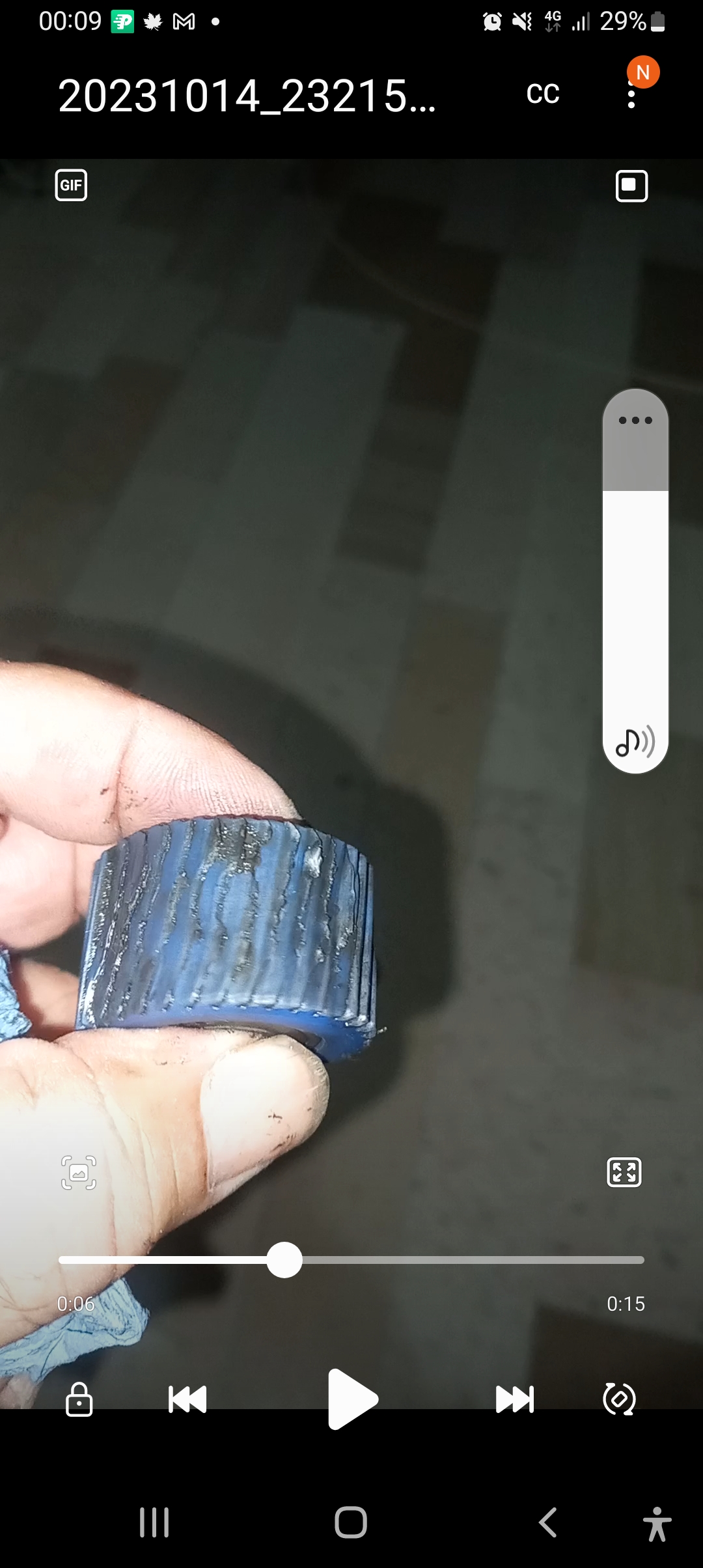

Aperto il motore rotto l'ingranaggio blù risulta completamente pelato..
824,86 KB
La cosa non mi è parsa normale, mai rotto un ingranaggio blù... rimonto con un ricambio che avevo in casa e scopro che la bici non va all!indietro, il motore è bloccato in un senso.. evidentemente questa è stata la causa della rasata dell'infrazione blù... domani indagherò se trovo un po ' di tempo... booh sarà il cuscinetto unidirezionale grande che invece di rompersi come fa sempre e perdere colpi slittando si è bloccato... ricordo che prima di lasciarmi a piedi tutte le volte che ricominciavo a pedalare dava delle botte assurde, come un parastrappi rotto, tanto che pensavo, 'come fa a non rompersi sto motore ' e dopo 20 secondi mi ha lasciato a piedi, di notte e in campagna Bè almeno a soli 3 km da casa....

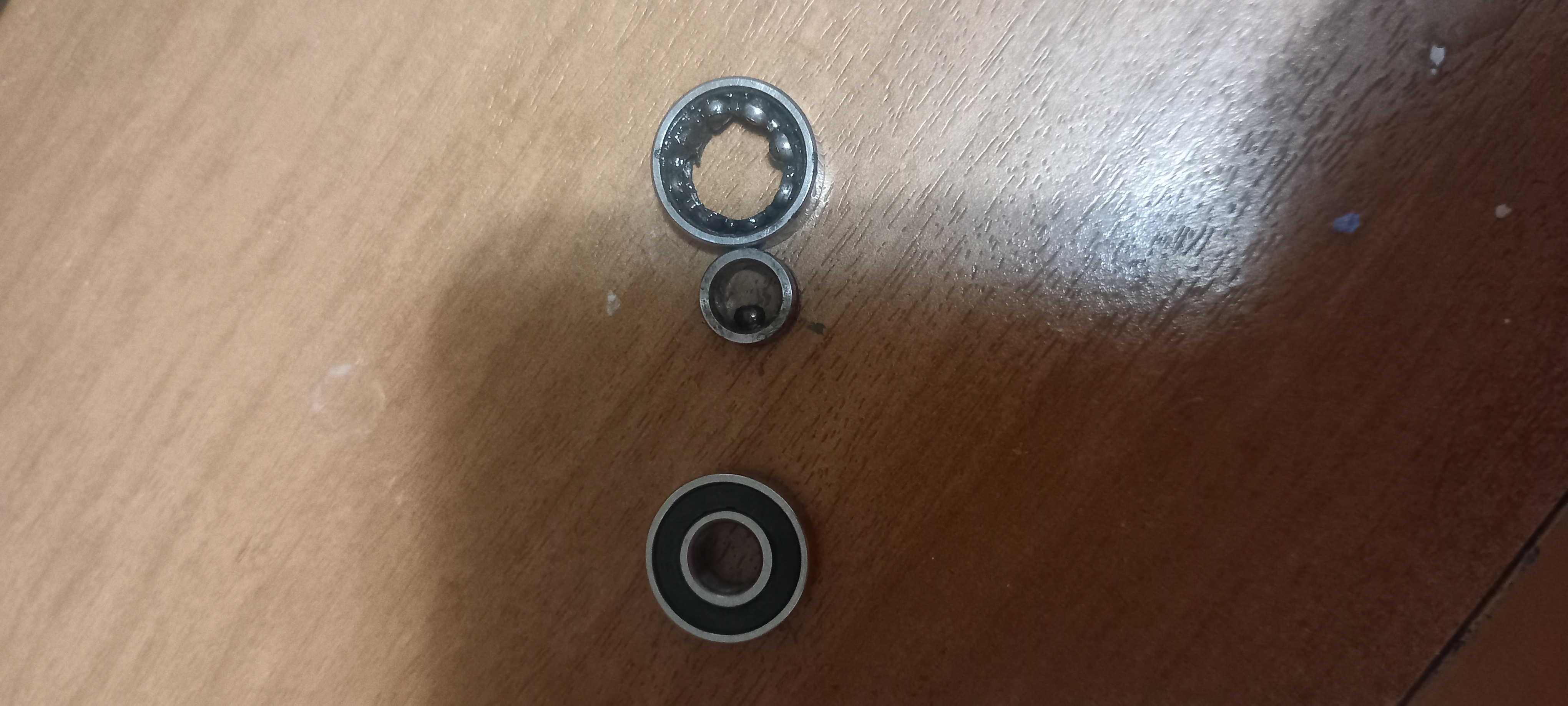

14775 Messaggi
Inserito il - 17/10/2023 : 20:34:03  Mostra Profilo Invia a andrea 104KG un Messaggio Privato  Rispondi Quotando

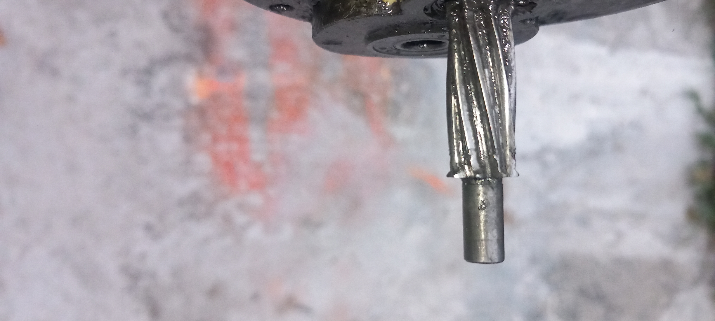

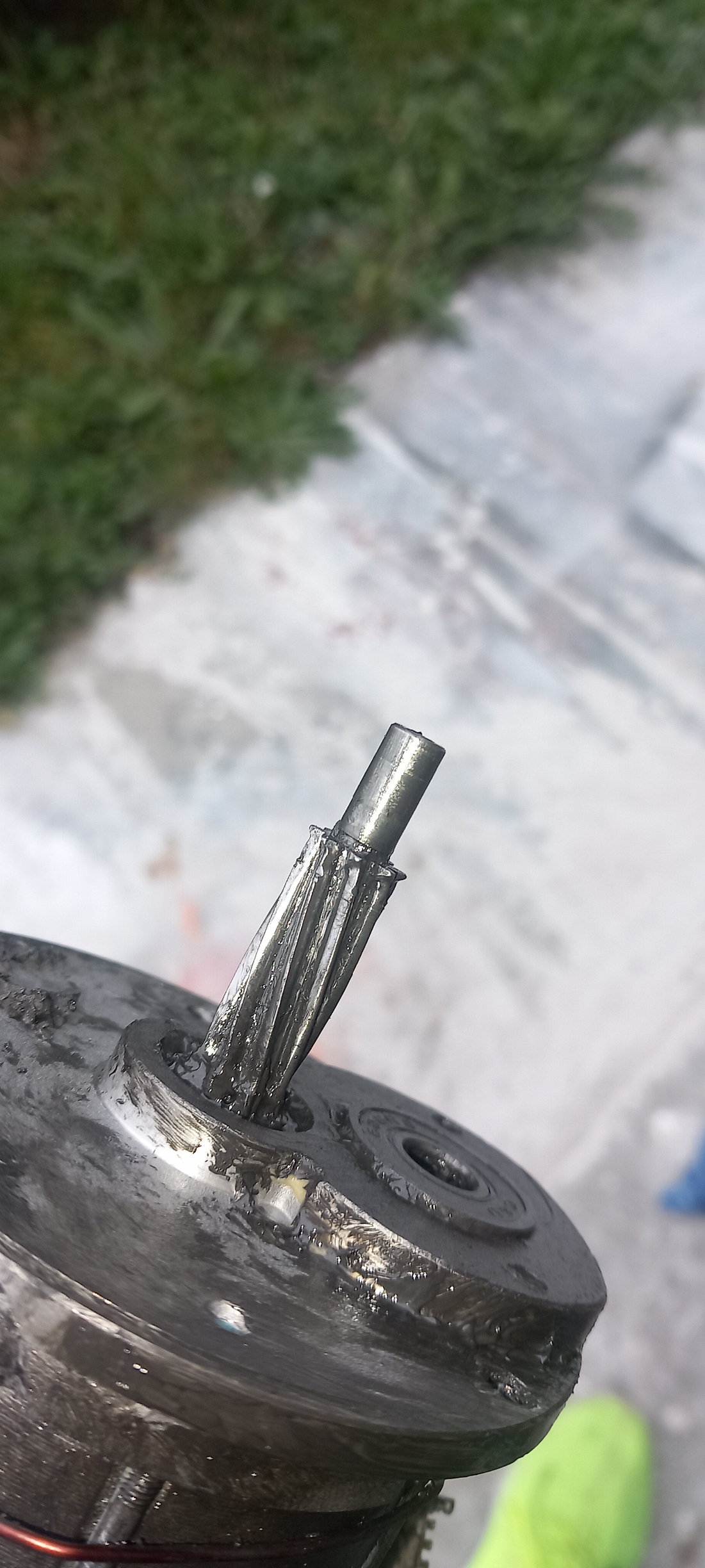

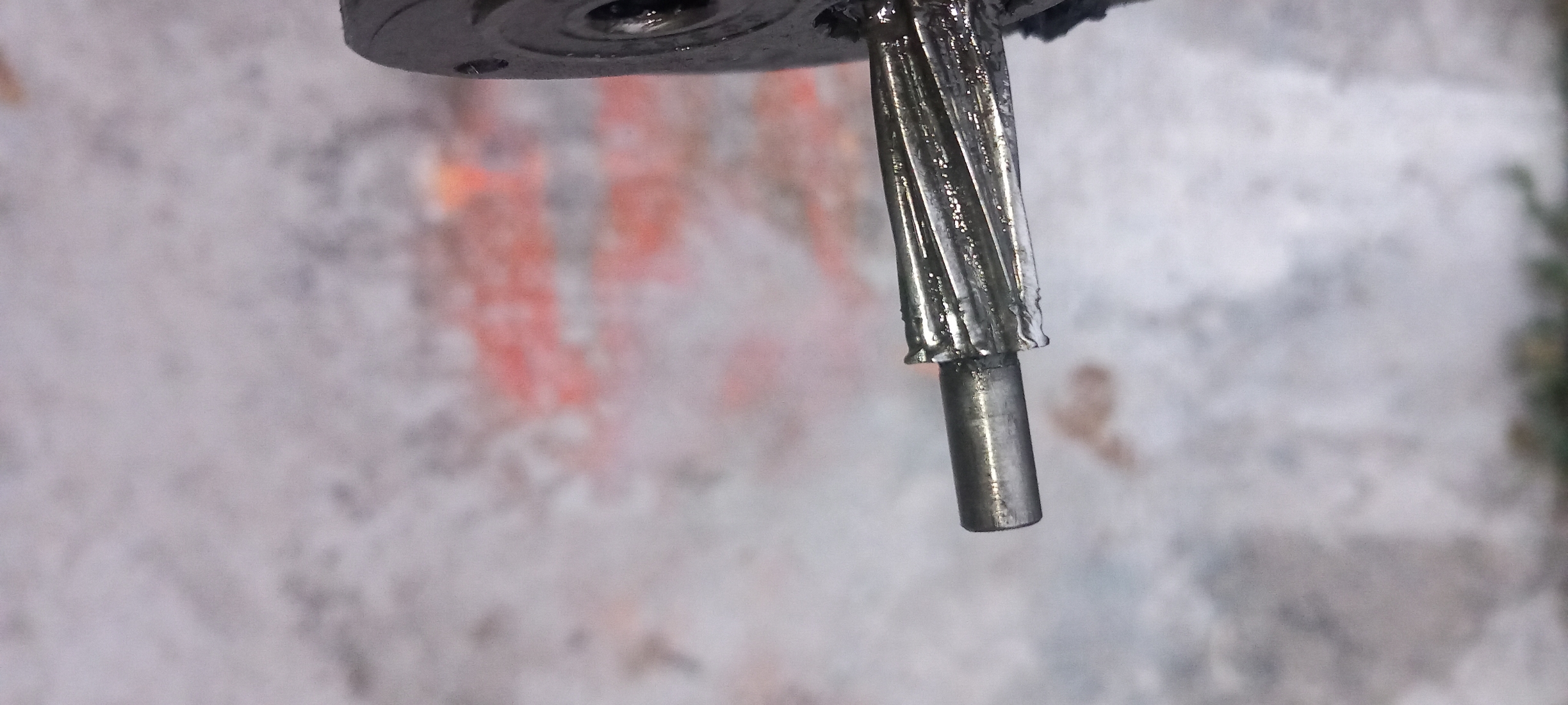

nuova versione della legge di Murphy:
-quando hai un pezzo di ricambio comune disponibile, il pezzo si romperà ma rottura sarà dovuta ha un pezzo che non hai disponibile e dovrai ordinare
In pratica, rimontato il motore si bloccava e non girava, sembrava la ruota libera grande bloccata.. smonto era a posto
Rismonto il motore, era saltato il cuscinetto in cima all'albero motore 6x15x5 (interno, esterno, spessore) codice 696...
L'anello esterno del cuscinetto era scivolato sui denti dell'albero danneggiando anche il cuscinetto blù nuovo
insomma il massimo della fortuna
Modificato da - andrea 104KG in data 17/10/2023 20:40:45

14775 Messaggi
Inserito il - 18/10/2023 : 21:37:01  Mostra Profilo Invia a andrea 104KG un Messaggio Privato  Rispondi Quotando
Nel mio caso tutto va bene quello che finisce bene.. cambiato cuscinetto alberino e finalmente tutto funziona. È sparito anche l'orribile rumore da macinino che il motore aveva fin da nuovo. Adesso si sente solo jl sibilo del motore elettrico.
1989,39 KB

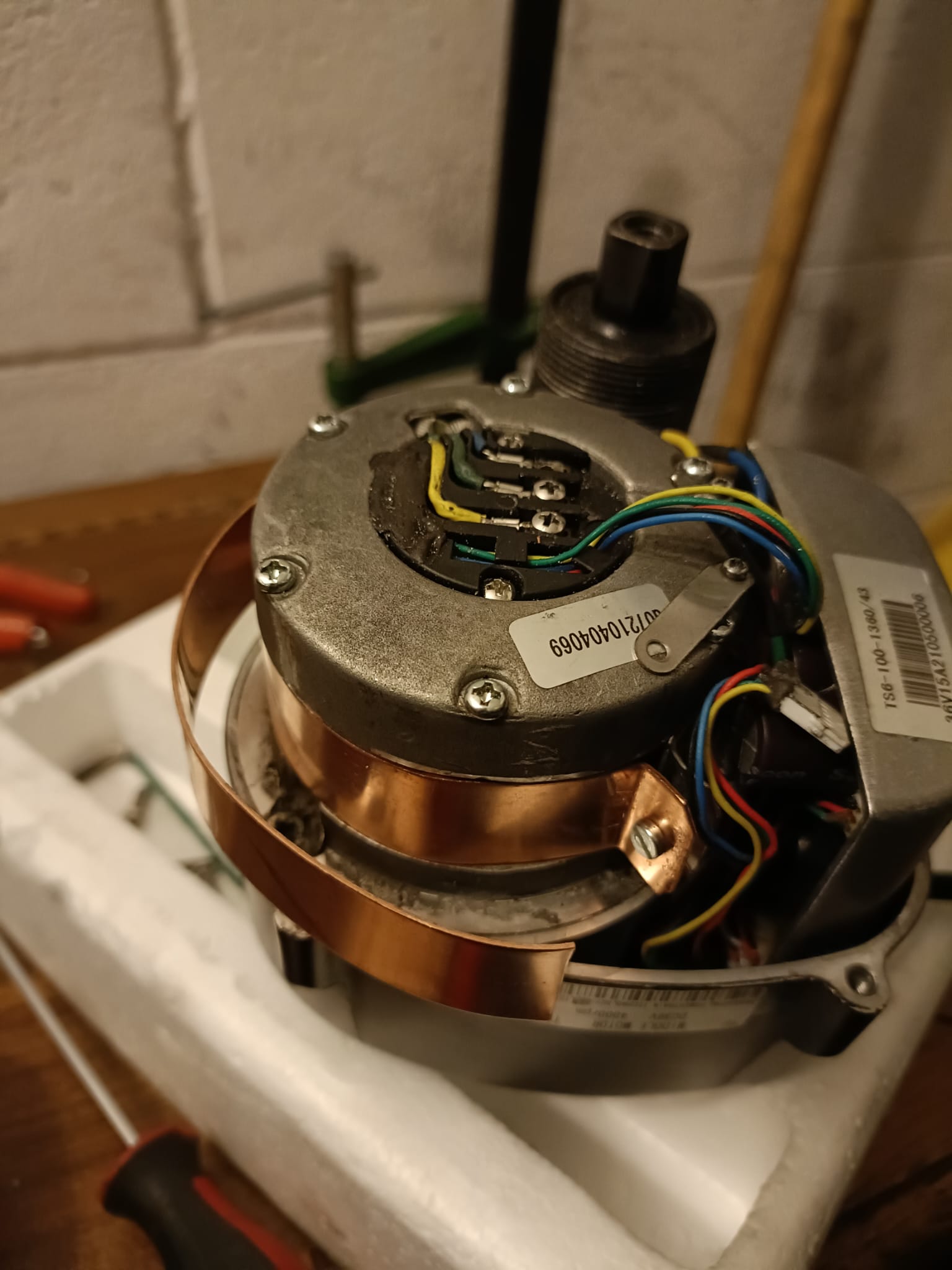

Oggi ho fatto dissipatore anche nell' altra bici. Leggermente diverso
188,85 KB

Uh bene.. hai risolto , quel cuscinetto costa anche poco; peccato che a causa sua si è danneggiato l'ingranaggio blu in plastica..
probabile sia la stessa cosa successa a me (a giudicare dal rumore), oppure l'unidirezionale dell'ingranaggio blu.. appena riesco apro e vedo
188,85 KB
bel lavoro, fatto così dovrebbe dissipare bene.. dove hai preso la piattina di rame , che sarà spessa..1 mm? grazie.. forse si potrebbe fare anche in alluminio, che è piu' facile da reperire

14775 Messaggi
Inserito il - 21/10/2023 : 22:59:49  Mostra Profilo Invia a andrea 104KG un Messaggio Privato  Rispondi Quotando
Intanto ho trovato un vecchio ingranaggio blu fra i ricambi. Mi pare di averlo cambiato perché slittava la ruota libera interna. Ma i denti erano integri. Allora con la morsa e una chiave a tubo ho estratto l'interno dell'ingranaggio con i denti rotti che era nuovo e l'ho messo sull'altro. Poi ho smontato di nuovo il motore. Ho notato che quando si è rotto il cuscinetto ha danneggiato l'albero motore. Nella foto si vede che l'albero ha fatto dei "dentini"
1482,31 KB
1462,16 KB
1494,8 KB
Col dremel ho cercato di ridargli il profilo originale.
Ho rimontato tutto e poi mi sono accorto della possibile causa di tutti i guai...
In questa bici avevo ristretto il movimento centrale per avere una linea catena ottimale. Però così facendo il motore sta più a sx e sporge più filetto dal lato sx, perché il movimento centrale è circa 60mm. Tirando la vite sul movimento centrale non si blocca bene il motore. Jn pratica in fase di frenata il motore torna indietro, quando si riparte va in avanti di colpo dando una bella botta, che credo distrugga i denti dell'ingranaggio blù. Ho quindi messo degli anelli di spessore dal lato sinistro per far tirare meglio il vitone. Adesso incrocio le dita e nei prossimi giorni la riprovo, stando il più possibile vicino a casa perché mi sono stufato di spingere.. anche se è impossibile, io sto in cima, posso solo scendere, se si rompe di nuovo tocca comunque spingere..
Modificato da - andrea 104KG in data 21/10/2023 23:01:52
14775 Messaggi
Inserito il - 21/10/2023 : 23:04:09  Mostra Profilo Invia a andrea 104KG un Messaggio Privato  Rispondi Quotando
1482,31 KB
1462,16 KB
1494,8 KB
In questa bici avevo ristretto il movimento centrale per avere una linea catena ottimale. Però così facendo il motore sta più a sx e sporge più filetto dal lato sx, perché il movimento centrale è circa 60mm. Tirando la vite sul movimento centrale non si blocca bene il motore. In pratica in fase di frenata il motore torna indietro, quando si riparte va in avanti di colpo dando una bella botta, che credo distrugga i denti dell'ingranaggio blù. Ho quindi messo degli anelli di spessore dal lato sinistro per far tirare meglio il vitone. Adesso incrocio le dita e nei prossimi giorni la riprovo, stando il più possibile vicino a casa perché mi sono stufato di spingere.. anche se è impossibile, io sto in cima, posso solo scendere, se si rompe di nuovo tocca comunque spingere..

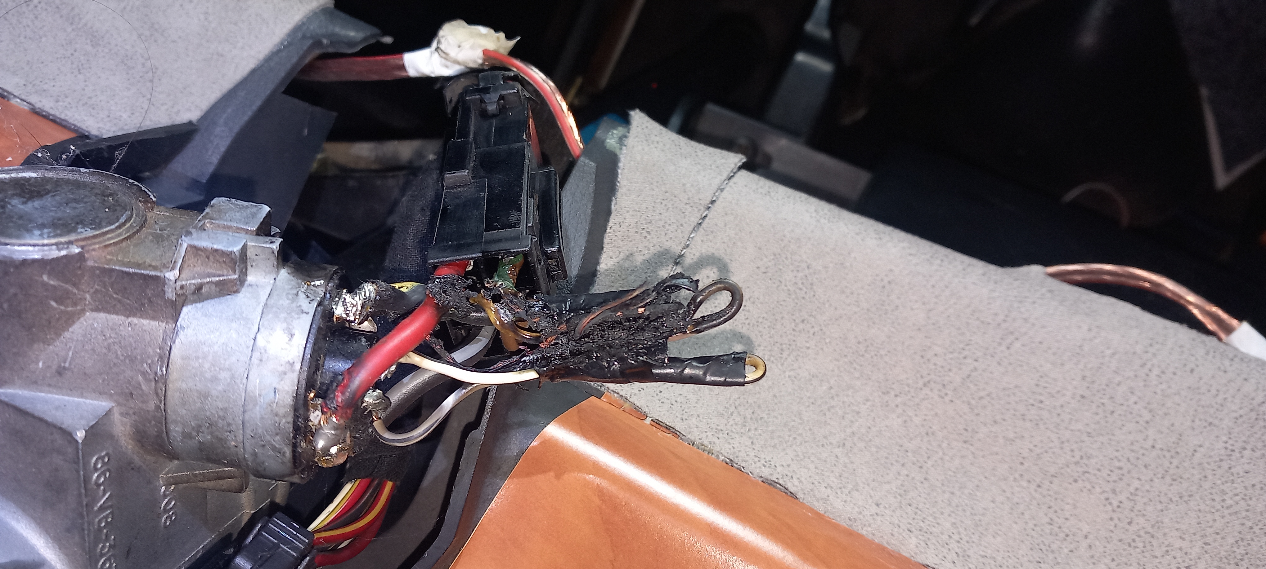

Uff.. sto sempre a riparare... ieri mi è preso fuoco il connettore di accensione del camper

E meno male Andrea che sei in grado di riparare tutto (Archimede) altrimenti sai che conto salato..

Andrea..però in quel blocco accensione mi pare di vedere un po'di pastorizia... non credo che abbia preso fuoco così da se

Inserito il - 24/10/2023 : 00:15:26  Mostra Profilo Invia a andrea 104KG un Messaggio Privato  Rispondi Quotando
Già chissà cosa ci avevano fatto i vecchi proprietari... purtroppo fine dell'esperienza camperistica purtroppo #128577; la bruciatura è molto più estesa del previsto, i fili che vanno verso l'interno del cruscotto sono tutti cotti #128577; ho sentito 2 normali elettrauto e non ci mettono le mani perchè secondo loro è un probema dell'impianto del camper (non ci capiscono niente l'impianto del camper non è sotto chiav, e funziiona con un'altra batteria, non hanno voglia di ripararlo...) e comunque tutto all'interno può essere cotto... mi hanno detto di rivolgermi a un'officina per camper, come fosse semplice. Il camper è stato comperato da un privato e un'officina camper non mette sicuramente le mani sulla parte di impianto elettrico del veicolo... sicuramente mi diranno " va da un'elettrauto". Ammesso di trovare un'elettrauto che fa il lavoro probabilmente ci vorrano migliaia di euro, soprattutto lavoro...ma anche qualche centinaio di euro di pezzi ... e sinceramente non mi va di spenderli su un camper di 30 anni... #128577;

Io ti ho detto così perchè guarda caso l'elettrauto l'ho fatto per 43 anni e quando vedevamo una cosa del genere facevamo il verso del greggie alla transumanza per risolvere ci vuole uno che lavora per passione e non per soldi ma la vedo dura

Coraggio Andrea, il fatto che il tuo camper abbia 30 anni non significa che tu debba forzatamente mandarlo in pensione, dai tuoi post deduco che hai sufficiente manualità e competenze per affrontare e risolvere in autonomia il problema.l'eta' del mezzo gioca a tuo favore : NIENTE ELETTRONICA!!!. Armati di pazienza e segui i cablaggi e sostituisci quanto si è cotto (probabilmente sono state aggiunte linee senza fusibili di protezione e/o non correttamente dimensionate). Nell'impianto elettrico di un camper di 30 anni non c'è nulla di più complicato di un TSDZ2 anzi..... è solo un po' più esteso e....scomodo. Coraggio !!!

Prova a cercare in demolizione un furgone uguale al tuo, forse potresti staccare l' impianto elettrico e trapiantarlo sul tuo camper
