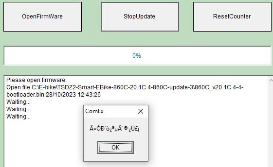

Ho provato a caricare l'aggiornamento, ma nonostante sia già stato programmato 2 volte, non riesco ad andare oltre l'immagine allegata.
Compare questo messaggio appena premo brevemente il pulsante power del display. Sto utilizzando sempre lo stesso hardware e non capisco cosa può bloccare il tutto. Cosa può essere secondo voi?

Inserito il - 28/10/2023 : 13:04:22  Mostra Profilo  Rispondi Quotando
Aggiungo che quando premo power, il contatore TX in basso si ferma, ma quello dell'RX resta sempre a zero. E' possibile che si sia danneggiato il modulo USB_TTL?
Il display nel frattempo si accende e resta nella schermata iniziale che mostra tra le altre cose la versione ed il messaggio di attesa del TSDZ2.
Non so come procedere per testare l'aggiormamento.

Arcano risolto. Ho utilizzato l'Arduino di mio figlio e tutto ha funzionato regolarmente; presumo quindi che il 3° USB-TLL acquistato è andato in gloria...
Ho caricato la versione 4.4 e ho smanettato per 5 minuti nei vari menù senza alcun blocco; prima mi sarebbe capitato dopo le prime due visualizzazioni. Sembra quindi che hai trovato il bug?
Fammi sapere se posso fare altri test.
Grazie ancora Marco.

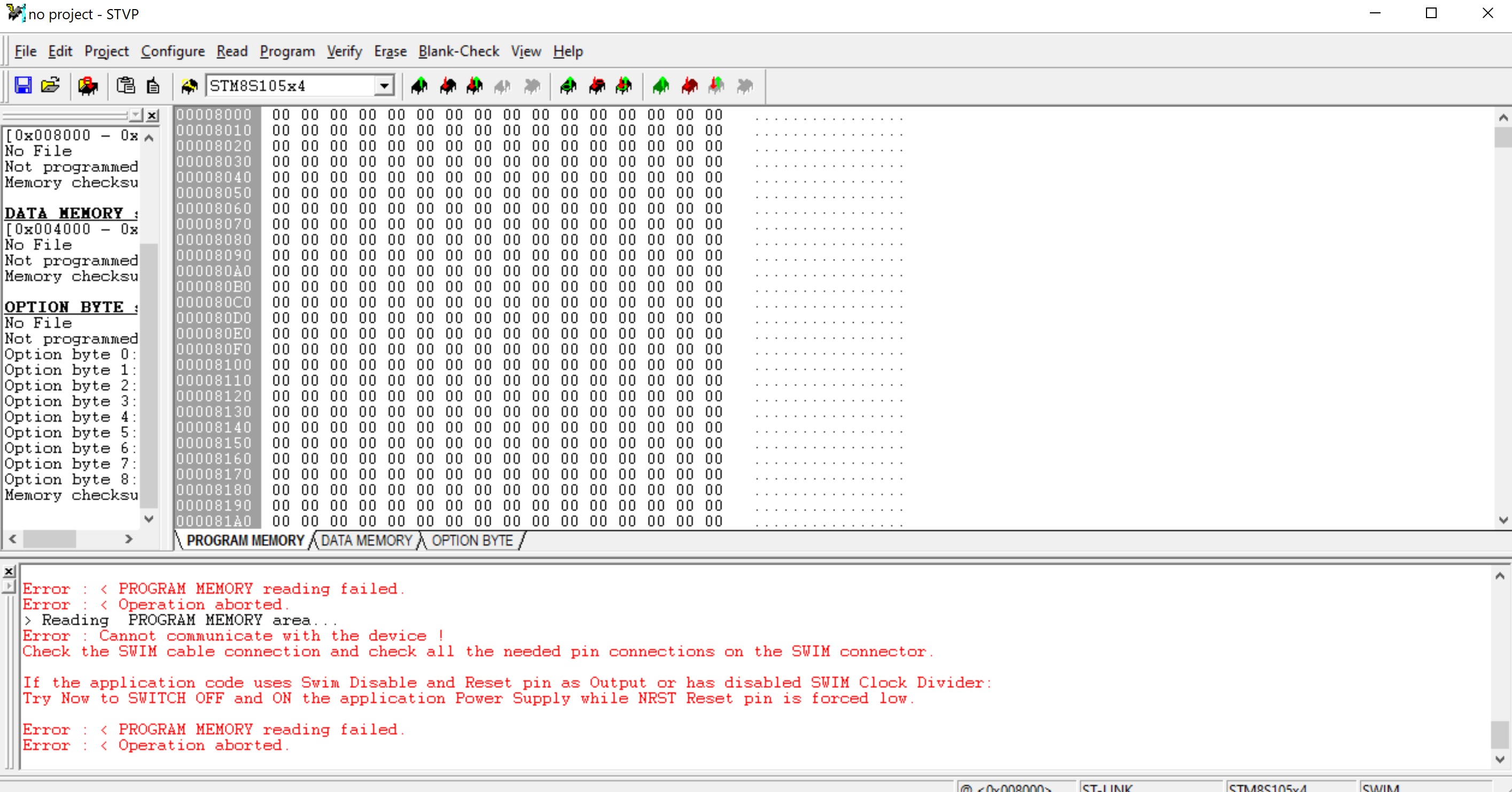

ho ricevuto il cavo da eco cycles( un bagno di sangue 25$ più 30 di spedizioni e 34 di dazi doganali).
Sto provando a flashare il motore con un mac ma ho vari problemi con l'utilizzo del terminale, come si installa il SDCC? nel file di testo install ci sono le istruzioni per il terminale ma mi da sempre file inesistente, avete qualche consiglio per velocizzare il lavoro?

femerlo
11 Messaggi
Inserito il - 16/11/2023 : 09:24:57  Mostra Profilo Invia a femerlo un Messaggio Privato  Rispondi Quotando
si si sto proprio seguendo quella, ma i comandi a terminale non vanno. Provo un po' a smanettare poi mi faccio prestare un PC che mi sa che faccio prima :-) vi tengo aggiornati Grazie mille

arkavi
54 Messaggi
Inserito il - 04/12/2023 : 12:28:07  Mostra Profilo  Rispondi Quotando
AIUTO
non riesco neanche a collegarmi al motore...
cosa sbaglio??
i cavi li ho ricontrollati 100 volte...
625,2 KB
mbrusa
989 Messaggi
Inserito il - 04/12/2023 : 14:33:10  Mostra Profilo Invia a mbrusa un Messaggio Privato  Rispondi Quotando
Controlla in Gestione dispositivi -> Dispositivi USB, se è presente STM32 STLink, e se nelle proprietà il dispositivo funziona correttamente.
Se ok, è un problema hardware, ST-link o cavo.

arkavi
54 Messaggi
Inserito il - 04/12/2023 : 15:43:26  Mostra Profilo  Rispondi Quotando
Ho visto che qualche pagina fa avevi consigliato ad un altro utente di provare a mettere il cavetto sull'alimentazione da 3,3v
Ho provato.... e ha funzionato!
Queste chiavette sono imprevedibili :)
