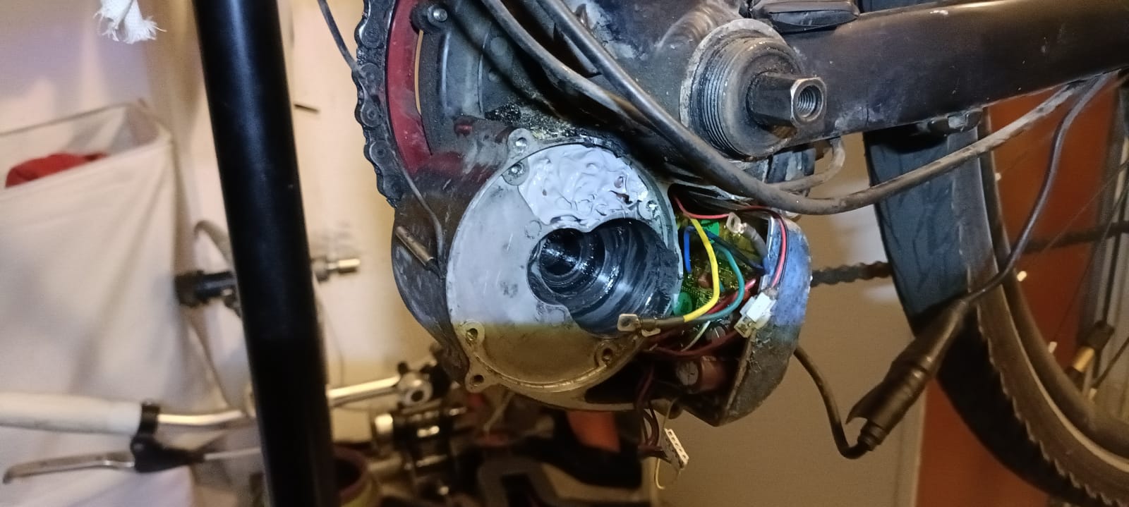

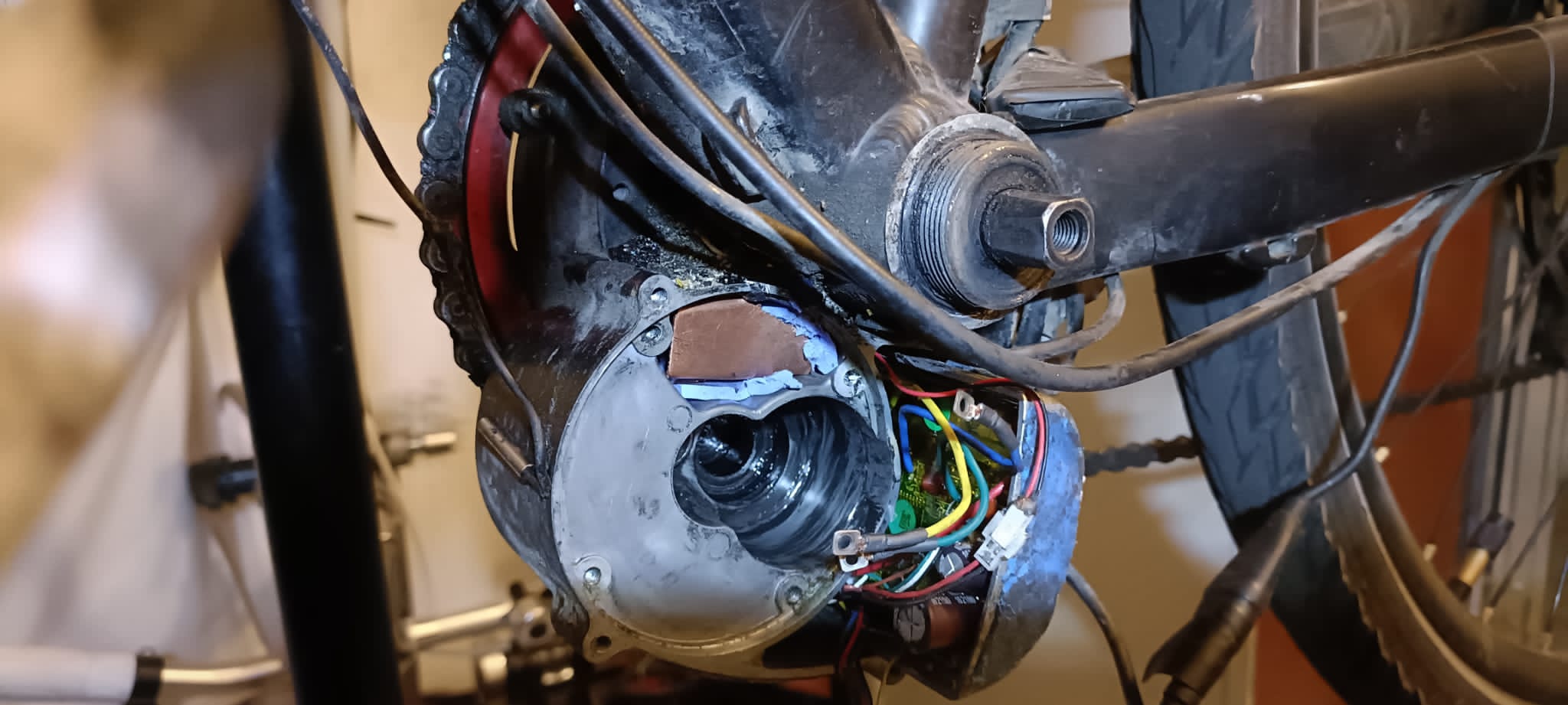

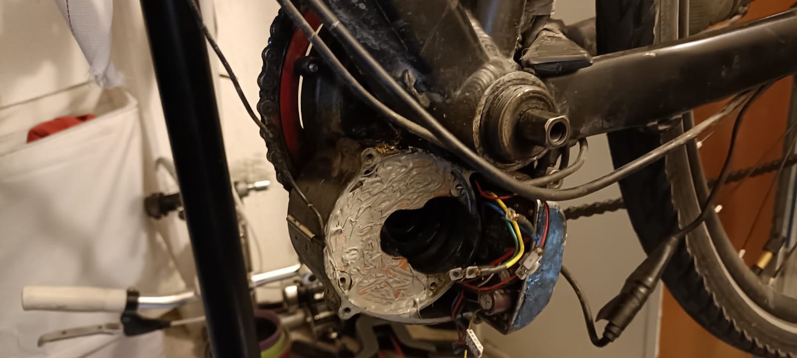

arny63
854 Messaggi
Inserito il - 15/10/2022 : 13:02:43  Mostra Profilo  Rispondi Quotando
124,36 KB
135,16 KB
105,51 KB
Buona la seconda, si nel precedente esperimento nel tentativo di fare un dissipatore avevo creato un thermo.
Questa volta siamo sulla strada giusta, con i miei pochi mezzi in pratica una lima su una piatristina di rame 10x10 spessore 0,8mm ne ho ricavate due, con gli avanzi ho cercato di chiudere il buco, ,foto piastrine a pag 115, in pratica ho messo la piastrina con pasta termica tra il motore è la calotta, i pad termici nel guscio che si estrae, ieri pomeriggio sono andato a fare il test con circa 20 gradi, precedentemente marzo 2021 con dieci gradi in meno aveva fatto la prova appena messo pad termici e termometro fatta turbo e a tutta 500watt 87,7gradi ieri considerando che ora arrivo a 550watt sono arrivato a 76gradi questo per me è un uso estremo,
Nella quotidianità come oggi 75km con 1280mt di dislivello la temperatura Max è stata di 48,6gradi, mi sento di dire che ho migliorato di 10gradi sono soddisfatto
15285 Messaggi
Inserito il - 17/10/2022 : 22:19:21  Mostra Profilo Invia a andrea 104KG un Messaggio Privato  Rispondi Quotando
bravo complimenti! penso che la pistrina di rame + pasta sia in assoluto la soluzione migliore

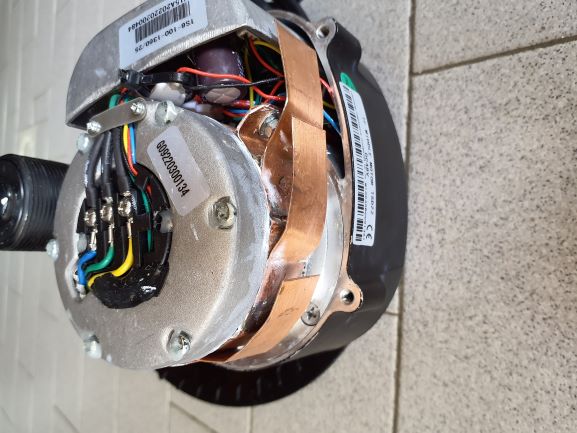

Si Andrea, ieri ho fatto un giro con un mio amico Tsdz2 anche lui, quando io ero a 50 gradi lui era quasi a 80
15285 Messaggi
Inserito il - 18/10/2022 : 10:57:52  Mostra Profilo Invia a andrea 104KG un Messaggio Privato  Rispondi Quotando
Ottimo. Un mio amico, che ha bruciato il motore, avevo messo le foto, è sempre a 100 gradi nonostante i pad e non si sa perché, cambiato software ecc. Nulla! Ha fatto da solo ma è bravo, l'unica è che abbia sbagliato pad..

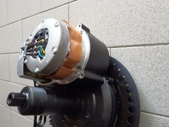

Inserito il - 09/11/2022 : 15:43:54  Mostra Profilo  Rispondi Quotando
la mia soluzione al surriscaldamento utilizzo il motore su bici da strada e con 200W continui e una velocita di 30/35km/h la temperatura non sale oltre 20 gradi rispetto alla temperatura ambiente.
55,05 KB
51,67 KB
antonio6019
242 Messaggi
Inserito il - 09/11/2022 : 16:03:53  Mostra Profilo  Rispondi Quotando
55,05 KB
51,67 KB
Bella come soluzione, ma la differenza con prima com'è? L'hai provata sforzando il motore in salita magari con 400w per qualche km? Perché è lì che ci sono I maggiori picchi di temperatura.
elinx.
171 Messaggi
Inserito il - 09/11/2022 : 23:29:25  Mostra Profilo  Rispondi Quotando
bomen67 ha scritto:
la mia soluzione al surriscaldamento ..............
Questa è un'opzione originale dall'uso di queste molle di rame. Sono curioso di sapere come li hai montati.
Bloccato dietro le viti?
Qual è lo spessore di questa lastra di rame?
Modificato da - elinx. in data 09/11/2022 23:30:51

Bella idea bomen67 se poi metti anche la piastrina di rame che ho fatto io sei in una botte di ferro.
Però quoto anche anche Antonio 6019 200w di media sono pochi, ti dico questo perché nei giri che faccio io con MTB sempre oltre 1200mt di dislivello in questi giorni supero di poco i 40 gradi
Oggi avevo poco tempo e ho fatto 41km sempre con il turbo con picchi anche a 550watt le cose cambiano e di molto, sono arrivato ai piedi della salita con 58gradi fatta la salita di 1,5km sempre dai 400 450watt un paio di tornanti a 550w a fine salita la temperatura era di 69 gradi con temperatura esterna di 13 gradi, anche in pianura se si mette il Tsdz2 oltre i 400watt si arrivano a toccare i 60 gradi, ma è un caso estremo visto se la strada è piatta con MTB per fare i 40 mi servono 300watt
Certo appena la strada sale di poco i watt si impennano
In ogni caso sono contento non ho raggiunto livelli preoccupanti, unica cosa dolente la batteria dopo 41km il consumo era analogo a quando faccio 70 75 km in modo normale

arny63
854 Messaggi
Inserito il - 11/11/2022 : 12:40:25  Mostra Profilo  Rispondi Quotando
Ciao Marco, non ci perdere tempo, ho messo il firmware in 3 bici diverse, sulla mia la versione di prova, i watt vengono visualizzati fissi anche a livello 1, sicuramente avevo sbagliato qualcosa io
Grazie per la dritta lo imposterò come ultimo dato
bomen67
8 Messaggi
Inserito il - 15/11/2022 : 09:11:22  Mostra Profilo  Rispondi Quotando
elinx. ha scritto:
lo spessore e di circa 8 decimi di mm, ho fatto un collare sagomato sullo statore chiuso con una vite al quale ho saldato le lamelle con stagno 60/40 il tutto cosparso di pasta conduttiva
15285 Messaggi
Inserito il - 15/11/2022 : 12:00:53  Mostra Profilo Invia a andrea 104KG un Messaggio Privato  Rispondi Quotando
Bel lavoro. Ci vorrebbe una spugna dietro ogni lamella che aumentasse l'elasticità del rame.. però il problema è che non dovrebbe fondere..

bomen67
8 Messaggi
Inserito il - 16/11/2022 : 08:38:59  Mostra Profilo  Rispondi Quotando
antonio6019 ha scritto:
55,05 KB
51,67 KB
premetto che ho impostato come limiti 18A e 900W sul 48V e che non affronto salite dovuto al fatto che avendo un rapporto fisso di 52/14 non me lo permette, pero posso dire di poter tirare in pianura
700/800w 50km/h anche per qualche km senza il patema di bruciare tutto, ovvio che se questo motore cosi configurato viene dato in mano a uno sprovveduto lo brucia alla prima uscita, non esiste modifica che possa reggere.
