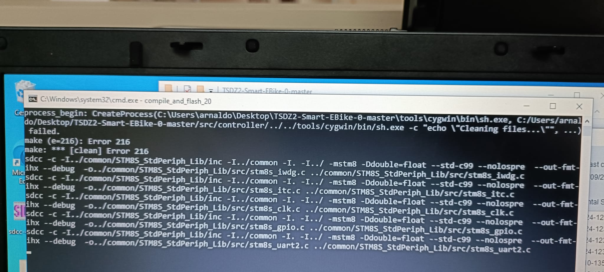

arny63
802 Messaggi
Inserito il - 24/12/2022 : 18:05:15  Mostra Profilo  Rispondi Quotando
5009,96 KB
Ma mi sa è meglio lascio perdere, con la ebike master 1 mi da l errore poi se schiaccio un tasto si chiude il configuratore.
Con la ebike master0 mi da l errore ma poi compila tutto
Con st legge è scrive in tutte e due le versioni
Il fatto che il pc è un vecchio 32bit potrebbe essere la causa, prima avevo il mio adorato win7 è nemmeno li funzionava.
O semplicemente non è pane per i miei denti
mbrusa
989 Messaggi
Inserito il - 24/12/2022 : 18:41:48  Mostra Profilo Invia a mbrusa un Messaggio Privato  Rispondi Quotando
Ciao arny, confermo che con la nuova versione per sicurezza, la presenza di un errore interrompe il processo bach.
Si la causa dell'errore è il sistema Windows a 32 bit, ho aggiunto una nota nel file readme.md:
"Con i sistemi Windows a 32 bit, sostituire i file nella cartella \tools\cygwin\bin con quelli nel file bin_32.zip"".
Prova, dovrebbe funzionare.

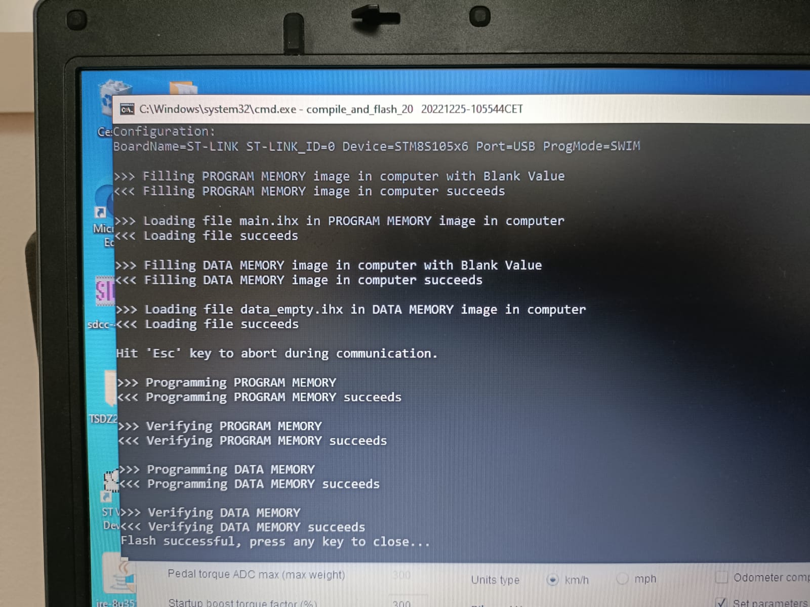

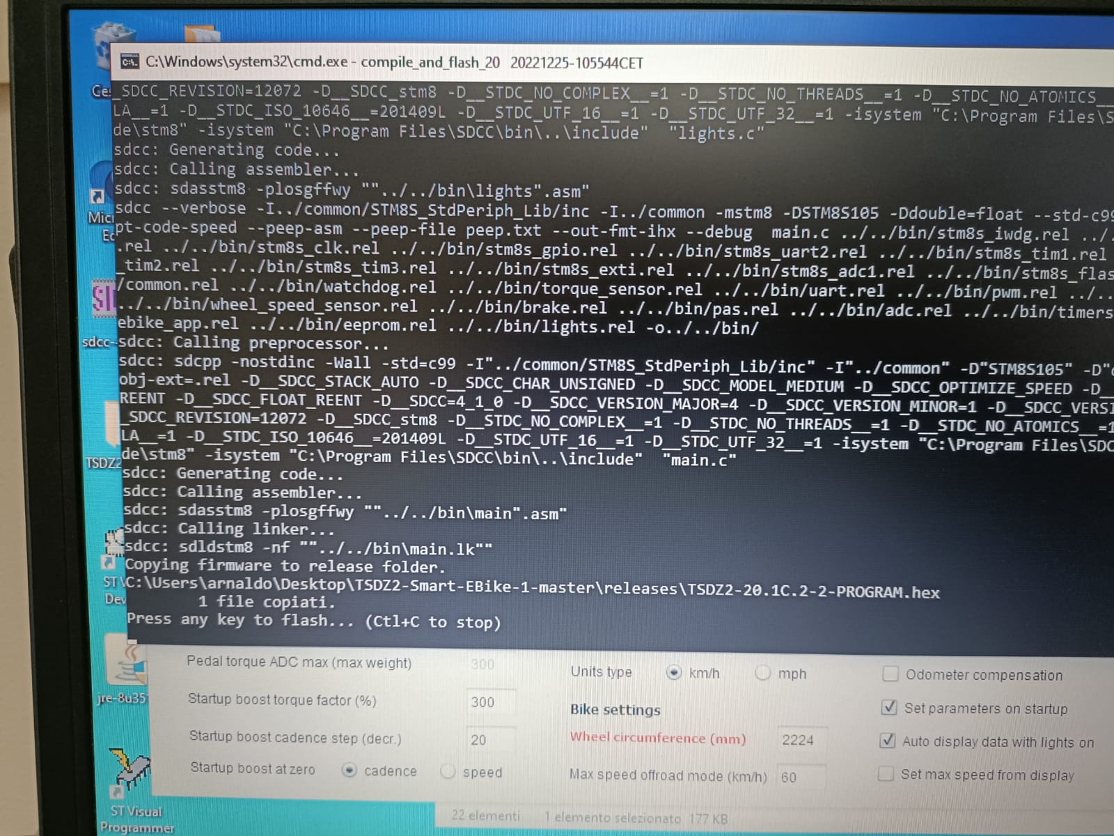

Marco ho sostituito i file come mi hai suggerito magicamente è partito la scrittura, però prima mi chiede se voglio proseguire poi alla fine mi sembra dica che è fallito il salvataggio su pc ma che è ok la scrittura vedi foto allegate, è normale o c'è qualcosa che non và? ammetto che non ho letto le istruzioni della nuova versione.
Di nuovo Buon Natale a tutti
271,71 KB
208,98 KB

A me sembrano i messaggi di quando la programmazione è andata a buon fine.. cioè quando ha funzionato tutto
14775 Messaggi
Inserito il - 25/12/2022 : 21:18:38  Mostra Profilo Invia a andrea 104KG un Messaggio Privato  Rispondi Quotando
A me la versione che hai linkato arny63 da errore. Ho scaricato quella in firma di mbrusa e funziona ... booh
arny63
802 Messaggi
Inserito il - 25/12/2022 : 21:25:28  Mostra Profilo  Rispondi Quotando
Il tuo PC è 32 o 64 bit,con il vecchio PC 32bit dava un errore anche a me, poi ho seguito il consiglio di mbrusa e ha funzionato, aspetto la sua conferma, ma rispetto alle versioni precedenti che si chiudeva da solo il dos, qua devi dare conferma con un tasto, ma sto facendo prove con un vecchio PC quindi tutto può essere
14775 Messaggi
Inserito il - 25/12/2022 : 21:49:00  Mostra Profilo Invia a andrea 104KG un Messaggio Privato  Rispondi Quotando
Il PC è un base base di 4 anni fa già con win10 64 bit.
Comunque ho messo su la penultima versione e sembra andare, almeno sul cavalletto. Non compare nessun dato all'accensione ma non mi importa, basta accedere le luci... domani nebbia permettendo, prima prova su strada.
mbrusa
989 Messaggi
Inserito il - 26/12/2022 : 09:17:27  Mostra Profilo Invia a mbrusa un Messaggio Privato  Rispondi Quotando
Con l'ultima versione serve SDCC 4.1.0 o superiore.
Probabilmente ne hai installata una precedente, controlla col comando "SDCC -v".
La versione OSF in firma, ha ancora un bug sulla comunicazione che ogni tanto blocca l'assistenza, è poi necessario spegnere e riaccendere il display.
Mondraker Foxy TSDZ2 36V/250W-860C. Batteria 36V 20Ah Km 10500
Open source firmware v20.1C.6-update-4-VLCD5-VLCD6-XH18
Modificato da - mbrusa in data 26/12/2022 09:42:24
arny63
802 Messaggi
Inserito il - 26/12/2022 : 09:34:37  Mostra Profilo  Rispondi Quotando
Ho sdcc 4.3 al limite provo con la 20.1c.2.1 grazie
mbrusa
989 Messaggi
Inserito il - 26/12/2022 : 09:39:23  Mostra Profilo Invia a mbrusa un Messaggio Privato  Rispondi Quotando
arny63 ha scritto:
Chiedo venia, dato la mia ignoranza nella conoscenza dell' inglese, ho interpretato male, non é fallito ma riempito la memoria.
Allora confido che sia tutto ok, ma si può usare ancora win7 o xp 32bit sempre solo per fare questa cosa?
Nel 2020 con win7 32bit non c'ero riuscito,la causa può essere lo stesso motivo di questa volta? Grazie
Tutto ok, con windows a 32 bit serve una libreria cygwin a 32 bit.
Con la nuova versione dopo la compilazione, è necessaria una conferma per continuare.
E anche alla fine dopo il flashing, per verificare che tutto sia andato bene.
La risposta era per Andrea...
Le tue schermate sono ok, è andato tutto bene.

14775 Messaggi
Inserito il - 26/12/2022 : 12:27:41  Mostra Profilo Invia a andrea 104KG un Messaggio Privato  Rispondi Quotando
Grazie, sicuramente ho la versione vecchia è lo stesso PC che uso dalla versione 07 del settembre 2018 comunque adesso sono in giro, fatti oltre 20km con 3 km con picchi al 20% e nessun problema

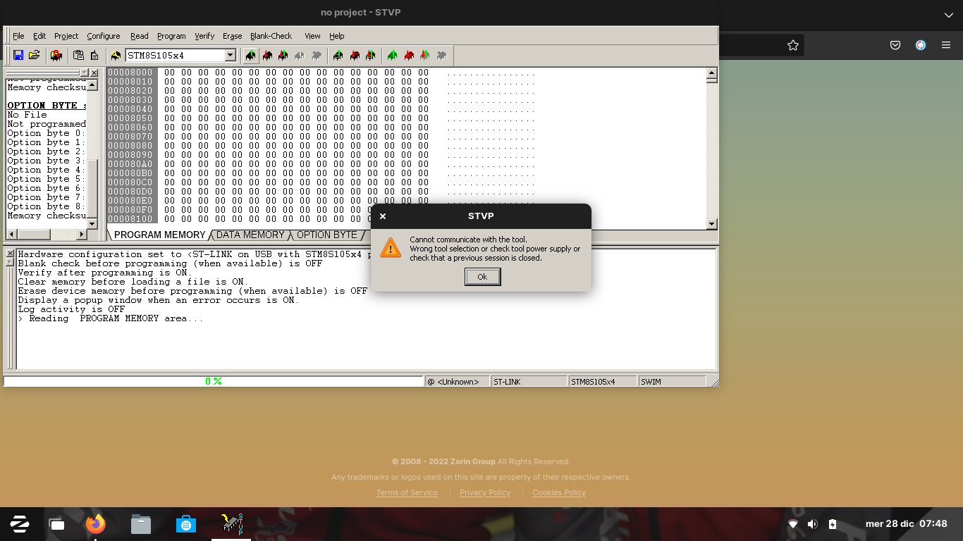

Qualcuno ha il link per scaricare smt8 flash per Linux 64bit , dal sito ufficiale trovo solo l ultima versione di Windows, 2 sett fa lo avevo trovato ma lo perso formattando il pv
elinx.
164 Messaggi
Inserito il - 27/12/2022 : 01:25:38  Mostra Profilo  Rispondi Quotando
arny63 ha scritto:
... smt8 flash per Linux 64bit ....
Intendi questa versione?
https://github.com/vdudouyt/stm8flash
arny63
802 Messaggi
Inserito il - 27/12/2022 : 12:25:45  Mostra Profilo  Rispondi Quotando
elinx. ha scritto:
Ho già visitato quella pagina, ma non ci capisco niente
So la mia è quasi una missione impossibile,
Per ora ho installato solo sdcc
Ci ho lavorato un oretta ieri sera, rispetto all' altro pc vecchio in due settimane zero risultati, andiamo alla grande

Inserito il - 27/12/2022 : 19:31:47  Mostra Profilo Invia a mbrusa un Messaggio Privato  Rispondi Quotando
arny63 ha scritto:
elinx. ha scritto:
Ciao arny, premetto che conosco poco ubuntu.
Sono stato costretto a installarlo per compilare il firmware del display 860C.
Ho poi provato a installare i programmi necessari per il configuratore.
Il link di stm8fash è corretto, devi scaricare il file zip, e scompattarlo in una cartella stm8flash creata nella cartella home.
Poi apri la cartella stm8flash e nel terminale esegui i comandi indicati in questo link:
https://github.com/vdudouyt/stm8flash/blob/master/INSTALL
Il configurattore non si apre col doppio click ma a terminale con il comando: java -jar JavaConfigurator.jar
In teoria con "Compile e Flash" dovrebbe fare tutto come in Windows.
Probabilmente per un problema di permessi, a me crea solo il file ini, poi devo eseguire a terminale il comando: ./compile_and_flash_20.sh
Buon divertimento.

arny63
802 Messaggi
Inserito il - 28/12/2022 : 08:21:35  Mostra Profilo  Rispondi Quotando
115,53 KB
per mbrusa,grazie marco per la pazienza ma credo la mia avventura con linux finisce qua, ho scaricato il file che mi hai detto ho,dato questo comando apt-get install pkg-config libusb-1.0-0-dev ,tutto ok.poi Build it:
make
3) Install it:
(as root or sudo): make install poi qua mi sono arenato,allora mi sono giocato l ultima carta, ho installato smt8 tramite wine
quando si è aperto st visual program, mi sono illuso di averlo fregato,invece non comunica con st link, ho installato anche i driver sempre con wine , il compilatore da terminale si apre ma salva solo i file.imi in ogni caso per un principiante ignorante come me è scomodo, quindi passo grazie per la pazienza
mbrusa
989 Messaggi
Inserito il - 28/12/2022 : 08:55:12  Mostra Profilo Invia a mbrusa un Messaggio Privato  Rispondi Quotando
Sono d'accordo, lasciamo il divertimento agli esperti di Linux.
