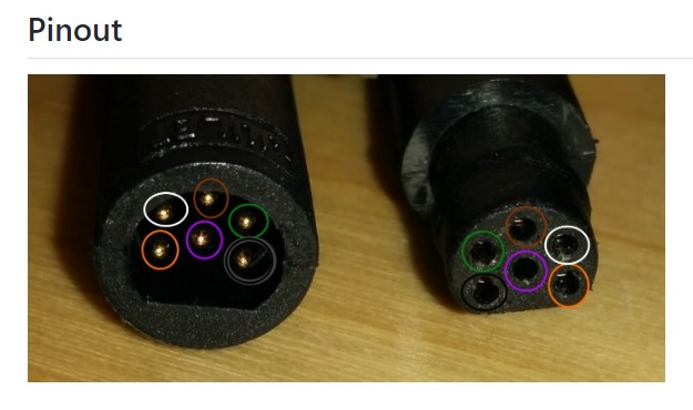

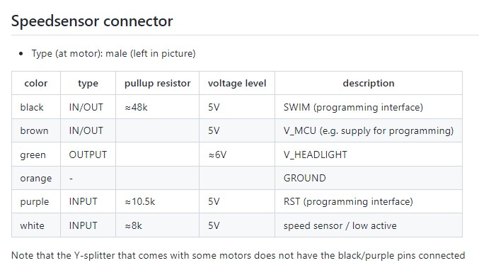

manfri ha scritto:
Ciao mbrusa, allora ho fatto un pò di prove come mi avevi suggerito e il risultato è che i connettori li ho controllati e sono ok.
Dal connettore che esce dal motore, a batteria collegata e display spento, con il tester rilevo le seguenti tensioni:
Con puntale rosso sul Verde e,
puntale nero sul Marrò 38,2v
puntale nero sul Giallo 38,2v
puntale nero su Arancione 38,2
Inoltre sulla luce anteriore rilevo una tensione di 4,2v tra rosso e nero (arrivano solo due fili) e per quella posteriore 4,2 tra rosso e nero e tra nero e giallo (qui ne arrivano tre fili) in entrambi i casi sia a vuoto che con il carico.
Ovviamente ho provato a staccare una luce per volta (prima anteriore e poi posteriore) ma l'altra che rimane collegata si accende sempre.
Se ho sbagliato qualche misura dimmi tu come fare, intanto spero che già così potrai darmi un consiglio sul problema e la soluzione per risolvere. Grazie
L'unica misura che ha senso sono 4,2 Volt alle luci, che non ci dovrebbero essere a luci spente. Forse è danneggiato il controller.
Strano che ci sia la stessa tensione anche a luci accese, ci dovrebbero essere 6 Volt, ancora più strano che le luci non lampeggiano più e rimangono spente.
Le altre misure non hanno senso, 38 Volt sul connettore di programmazione non può essere.
Se è proprio cosi, è la conferma che il controller è danneggiato.
Ma dove vedi i colori che hai indicato? Il giallo sul connettore non c'è.
Questa è la tabelle della piedinatura del connettore di programmazione
41,37 KB
56,85 KB
Come vedi tra arancio-GND e verde, dovresti misurare 6 Volt a luci accese ed è la tensione che deve arrivare alle luci.
Mentre tra arancio-GND e gli altri pin, la tensione, quando presente, è 5 Volt.

mbrusa ha scritto:
Bene, quindi solo l'uscita luci è danneggiata, la porta di programmazione funziona.
Invece di sostituire il controller, valuta se alimentare le luci separatamente con uno step-down e interruttore dedicato.
L'elenco delle modifiche lo trovi nel file changelog.txt.
Ho parlato troppo presto!!!!
Il motore ha cominciato a dare i numeri, nel senso che non spinge più regolarmente ma spesso va a tratti. Ho ordinato un altro controller. Appena arriva e lo monto vi tengo aggiornati. Solo una cosa, dopo aver montato il nuovo controller devo riprogrammare? Grazie
mbrusa
1036 Messaggi

manfri ha scritto:
Se lo hai ordinato con la stessa tensione della batteria, prima prova senza programmarlo.
Controlla bene anche le luci prima di collegarle.
Se tutto ok puoi anche programmarlo, salvando prima i file del firmware originale.
