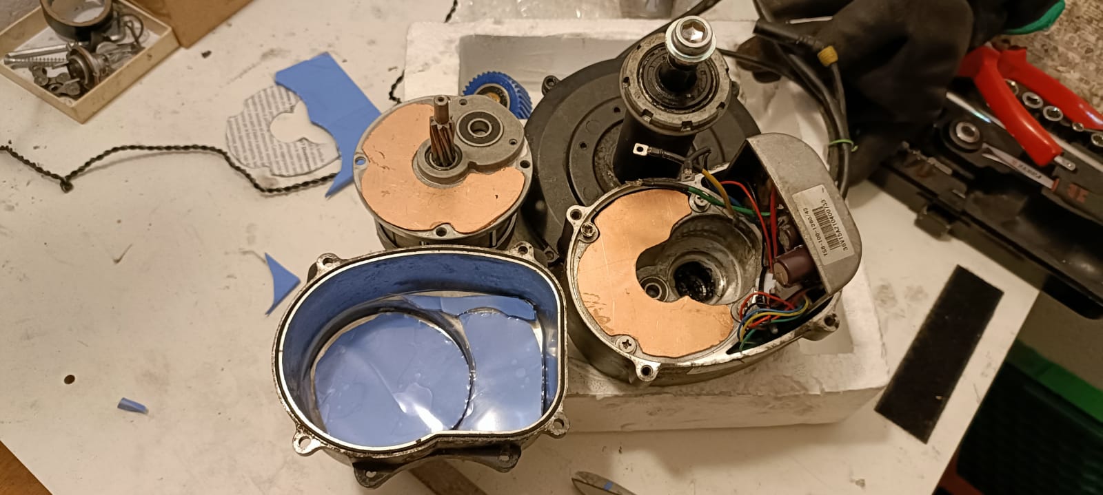

Quoto antonio6019.... lo spazio ho notato che nei nuovi motori si è ridotto, nei primi modelli era quasi 2 mm, nell'ultimo che ho avuto in mano forse un mm...
Grazie, l'ho chiesto perché non l'ho ancora aperto e storaccogliendo tutte le informazioni, così posso prendere i cuscinetti, le piastrine di rame, i pad, la pasta e il grasso per fare un unico intervento. A proposito, ho visto che tu avevi fatto delle alette, cosa ne pensi se all'esterno metto un paio di dissipatori in rame, tipo quelli delle CPU per trasportare fuori ulteriormente il calore, anche se di 2/3mm.
Se trovi il modo di farli aderire bene.. metti le foto!

arny63
802 Messaggi
Inserito il - 28/09/2022 : 11:24:24  Mostra Profilo  Rispondi Quotando
129,33 KB
Dopo il fallimento del mio ultimo esperimento, volevo fare un dissipatore invece ho creato l effetto termo, (arrivo a quasi 60 gradi pedalando normalmeñte in pianura, prima ci arrivavo in salita) preso dallo sconforto ho detto delle cretinate e chiedo venia ad andrea104, mai messo in dubbio le tue prove.
Ora ci riprovo per ora ho fatto solo le due piastrine in rame, (una anche per la bici di mia moglie)
Appena mi arriva la pasta termica e troverò la voglia ci provo, voglio provare mettere iPad sul guscio invece che sul motore come si vede in foto o è una cavolata? Vi terrò informati
antonio6019
191 Messaggi
Inserito il - 28/09/2022 : 12:18:11  Mostra Profilo  Rispondi Quotando
arny63 ha scritto:
129,33 KB
Io ti consiglierei di mettere le piastrine sul guscio, in questo modo aumenterebbe lo scambio termico con l'esterno, più si trova verso l'esterno il materiale con più trasmittanza e maggiore sarà lo scambio termico.
arny63
802 Messaggi
Inserito il - 28/09/2022 : 12:23:24  Mostra Profilo  Rispondi Quotando
Si ma sul motore rischi di fare dei corti sui fili, al massimo puoi farlo sulla scheda
antonio6019
191 Messaggi
Inserito il - 28/09/2022 : 12:31:51  Mostra Profilo  Rispondi Quotando
Vedi tu dove si può, io sto aspettando ormai l'inverno per fare gli interventi, per ora mi sono limitato a sagomate una fascia di rame da 3mm all'esterno (del tipo quelle che si usano nei quadri elettrici per la messa a terra) e sabato ho fatto 500m di dislivello in 7km e non sembra si sua scaldato tanto, ma la temperatura esterna era di 15°C e non ho ancora montato il sensore di temperatura, quindi poco attendibile.
Quanto sono spesse le piastrine che hai montato?
arny63
802 Messaggi
Inserito il - 28/09/2022 : 14:35:54  Mostra Profilo  Rispondi Quotando
È un unica piastra che ho sagomato, ho messo il link nella pagina precedente, 0,8 mm ma ci sono anche da 1 a salire
arny63 ha scritto:
129,33 KB
Non è solo questione di scambio termico con l'esterno ma di massa da scaldare. Verso l'interno hai una notevole massa di alluminio che ti porta via molto calore, verso l'esterno hai solo poco alluminio e poi l'aria (per quello metterei se si riesce delle alette.
antonio6019
191 Messaggi
Inserito il - 28/09/2022 : 21:14:32  Mostra Profilo  Rispondi Quotando
arny63 ha scritto:
129,33 KB
Giusto e possibilmente in rame e ben a contatto con il guscio.

arny63 ha scritto:
...Ora ci riprovo per ora ho fatto solo le due piastrine in rame, ....
Ben fatto.
Hai anche riempito lo spazio vuoto dietro la lastra di rame? Se si, con cosa?
arny63
802 Messaggi
Inserito il - 29/09/2022 : 15:08:49  Mostra Profilo  Rispondi Quotando
elinx. ha scritto:
Ben fatto.
la foto che vedi è un motore di scorta dove ho fatto le prove,il buco nel mio motore l ho riempito ripiegando pad termico, come già detto appena mi arriva pasta termica farò il lavoro.
Unico sbaglio che ho fatto è fare la dima in carta sul motore esterno, per farla più precisa era meglio farla sulla base, ma le piccole fessure le risposto con la pasta
arny63
802 Messaggi
