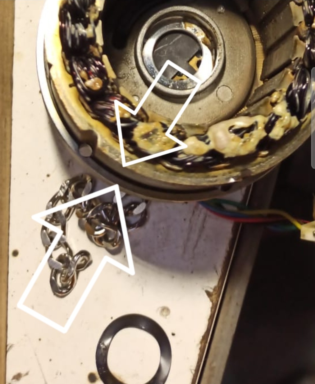

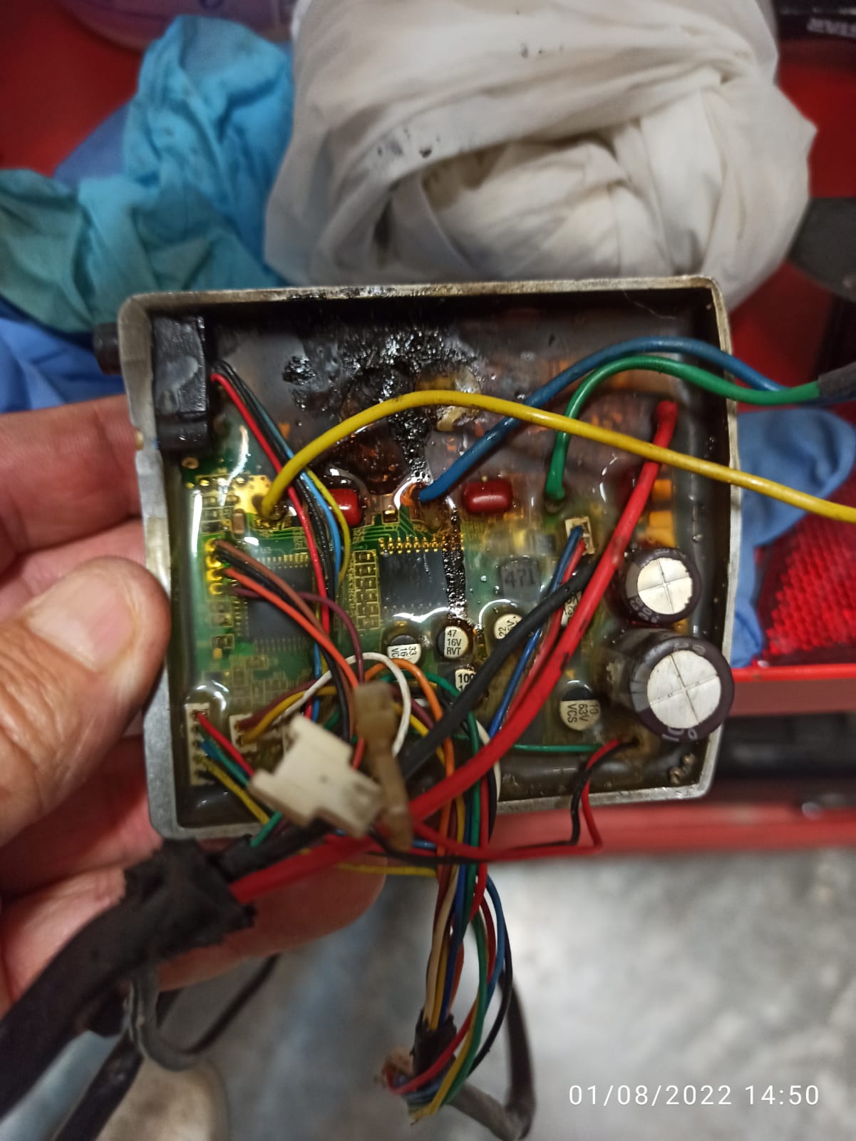

Help!
Un mio amico ha fuso il tsdz2 all'inizio di agosto andando in montagna, gli avevo detto di montare un termometro ma non mi ha ascoltato...
Fuso sia centralina che motore.
Li ha ricomperati ma appena montanto il tutto gli dava e02.
Dava perchè senza attendere ha flashato la versione che aveva prima (2001b) ma l'errore permane e non funziona nulla...
il walk non va
l'acceleratore non va...
Ovviamente si accende il display, stesso errore sia su vlcd5 che vlcd6...
cosa potrebbe essere?
Io proverei a mettere il software originale per vedere se va tutto. Poi conviene utilizzare l’ultima versione rilasciata perché migliorata in molti punti.
Giusto per completezza, il mio amico ha risolto, erano i cavetti del torque danneggiati. Una volta riparati è ripartito tutto È molto bravo ha fatto tutto da solo..

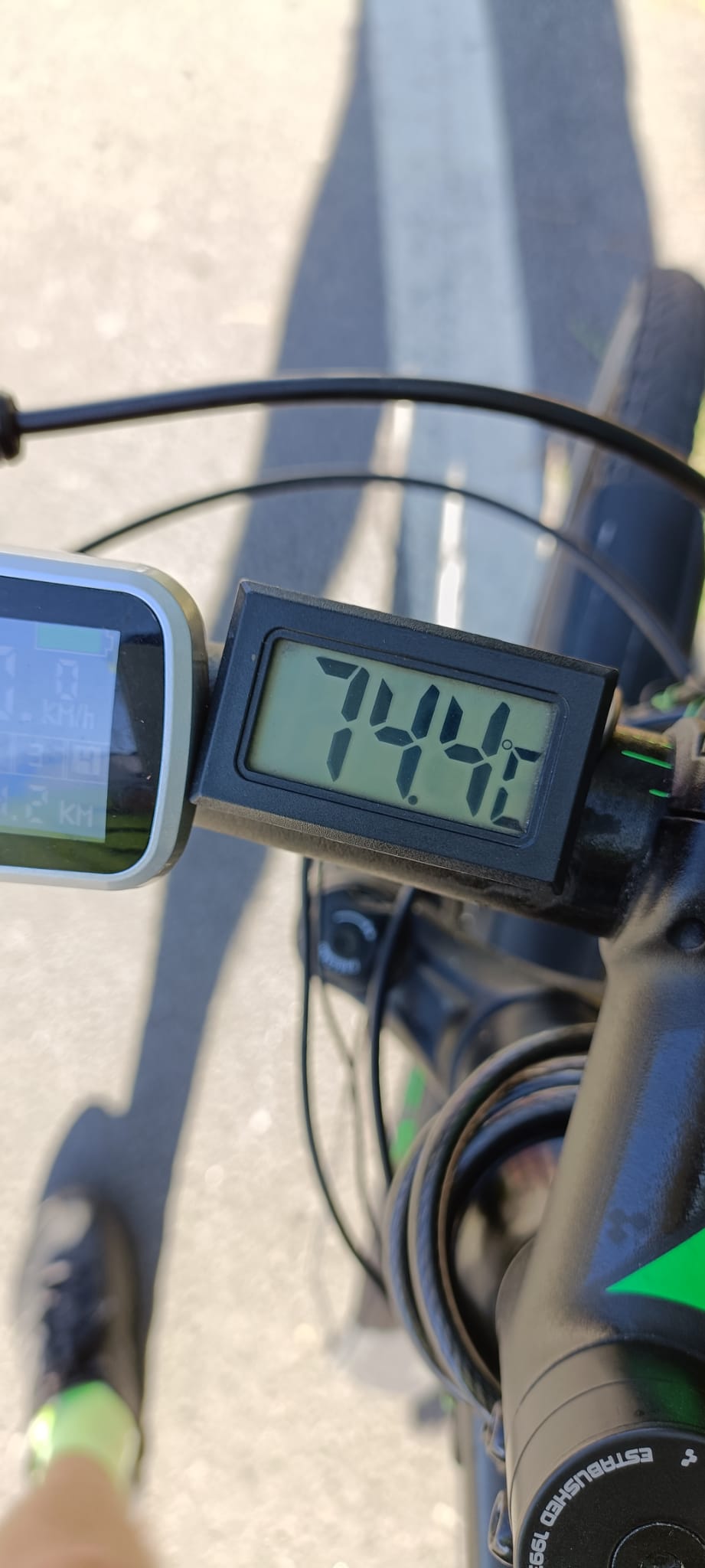

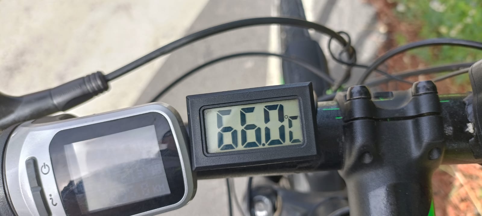

Immagino ora monterà il termometro temperatura, pochi euro spesi bene
antonio6019
191 Messaggi
Inserito il - 28/08/2022 : 18:01:59  Mostra Profilo  Rispondi Quotando
Avete qualche suggerimento per il termometro?
arny63
802 Messaggi
Inserito il - 28/08/2022 : 18:46:21  Mostra Profilo  Rispondi Quotando
Vai a pagina 89, troverai una foto di andrea104 di come lo ha installato sul motore, pòi se scorri tutta la pagina una foto della mia bici con termometro su manubrio
https://www.amazon.it/ARCELI-Termometro-Monitoraggio-temperatura-frigorifero-Frigorifero/dp/B07BVXDL8M/ref=asc_df_B07BVXDL8M/?tag=googshopit-21&linkCode=df0&hvadid=308826405315&hvpos=&hvnetw=g&hvrand=17163907785800625605&hvpone=&hvptwo=&hvqmt=&hvdev=t&hvdvcmdl=&hvlocint=&hvlocphy=20593&hvtargid=pla-681906026814&psc=1

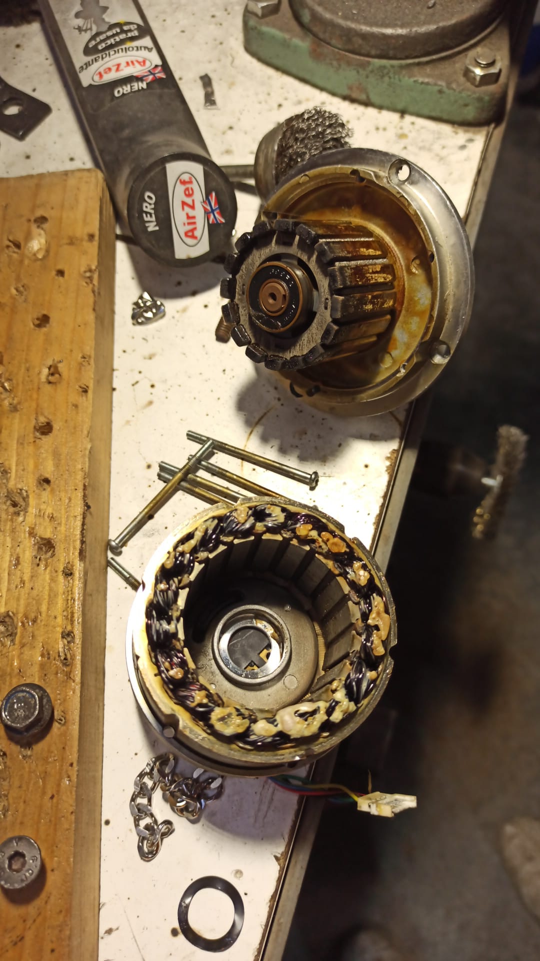

Help!
il walk non va
220,82 KB
172,76 KB
MMMM...questo motore è diventato rosso come l'acciaio in fonderia ma quanti ampere gli ha dato??

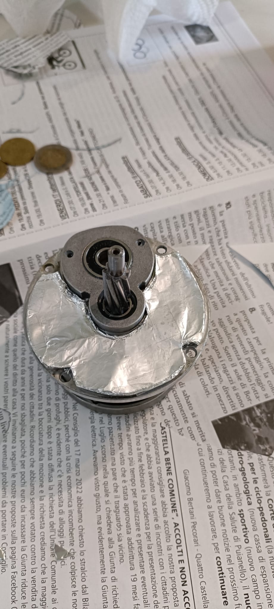

91,87 KB
201,47 KB
126,2 KB
Ero indeciso se fare il post non vorrei creare un vespaio, recentemente si parlava di possibili rimedi per il surriscaldamento, di piastrine fatte in alluminio o rame con spessore di 1mm poco più da mettere tra il motore è calotta,
Dovevo ingrassare il motore non avendo niente in casa ho fatto una dima con la carta e con vari fogli di alluminio che avevo ho raggiunto lo spessore di 1mm
Prima di fare il lavoro ho fatto la salita di quando ho installato termometro e iPad a pag 90 marzo 2021
Salendo con il turbo ma senza esagerare 300watt più o meno ho raggiunto 66 gradi, tra il motore è la calotta non avevo più iPad perché avevo messo quelli da 2mm e mi avevano causato un leggero gioco nella pedalata, messo lo spessore questa mattina faccio la prova convinto di migliorare, invece ci sono rimasto male più di 8 gradi rispetto a prima, è a metà percorso la differenza era di quasi 10gradi, stesso assorbimento 300w stesso rapporto, in più oggi sono partito alle 9 ieri alle 11 oggi c'erano almeno 2 gradi in meno
Rispolverando il post a pag 90 con il turbo ero arrivato a 87,7 ma avevo spinto di più e questo non fa testo, ma non avevo mai provato senza iPad
Tutto questo pippone per arrivare a dire che secondo me i pad sono validi messi sul motore per intenderci lato viti, quando li ho tolti tra il motore è calotta non ho notato peggioramenti, anzi con il senno di poi mi viene da dire che un Po aveva migliorato.
Mi chiedo non è che i cinesi quel 1 1,5mm di luce lo hanno lasciato a posta, per essere certo visto ho la dima dovrei farlo con una piastrina in rame, ora si va contro l inverno ma in primavera tolgo lo spessore e non ci metto niente, da un anno e mezzo faccio gli stessi percorsi ormai so la temperatura a ogni curva, oggi é sempre stata pìu alta di oltre 5 gradi.
Andrea104 sei tu l esperto in prove immagino non sarai d accordo ho scritto solo quello che ho constatato..
14779 Messaggi
Inserito il - 09/09/2022 : 13:42:17  Mostra Profilo Invia a andrea 104KG un Messaggio Privato  Rispondi Quotando
Anch'io feci prove che si possono ritrovare qui.. e da oltre 90 gradi passai a meno di 70... Per cui qualcosa da me anno fatto...
arny63
802 Messaggi
Inserito il - 09/09/2022 : 14:37:06  Mostra Profilo  Rispondi Quotando
Non fraintendere non ho detto che non contano, li ho anche io sul motore, negli incavi vuoti e nel carter sotto ruota dentata. Ti chiedo hai mai provato metterli ovunque meno tra motore e calotta, il mio dubbio è solo quello, nei post sostengono che lo spessore in alluminio la temperatura diminuiva parecchio da me non è stato così
Poi il mio motore è strano è diverso dagli altri sotto la plastica ruota dentata c'è un

arny63 ha scritto:
201,47 KB
Se hai messo diversi strati di pellicola in alluminio, può darsi che hai creato l'effetto thermos, cioè un involucro che mantiene la temperatura anziché disperderla, questo perché si creano dei cuscinetti di aria che fanno da barriera. Dovresti provare con una sola piastra e l'importante (secondo me)è che sia a contatto con la superficie esterna a cui trasmettere,in questo caso il calore lo prende dall'aria tra il motore e e la stessa piastra, come fa la sonda di temperatura (certo se tocca il motore sarebbe meglio, ma difficile da realizzare in casa).
