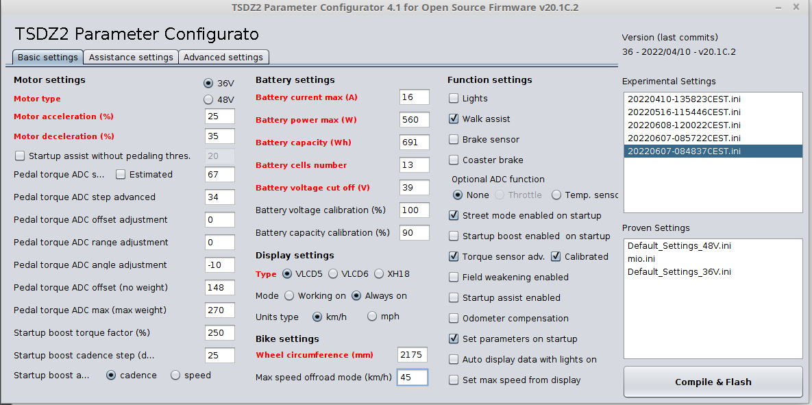

Quella che intendo io è questa, come descritta da manuale:
Scelta startup boost
La funzione BOOST, se abilitata, aumenta l’assistenza in partenza e a bassa cadenza in modalità “Power
assist”.
Si abilita/disabilita a livello 1, impostando E03 – STARTUP BOOST, tasto luci 2 + 2 volte fino a E03
lampeggiante.
Dalla descrizione io mi aspetterei una assistenza in partenza quando la funzione è abilitata e si è in modalità power. Ecco, io invece non sento alcuna differenza tra quando la funzione è attiva e quando non lo è.
Allego uno screen della mia configurazione
85,23 KB
mbrusa
960 Messaggi
Inserito il - 03/08/2022 : 13:47:24  Mostra Profilo Invia a mbrusa un Messaggio Privato  Rispondi Quotando
Con "Startup boost" si può cambiare la curva di risposta del sensore di coppia.
Non c'è solo abilitato o disabilitato, ci sono anche due parametri per personalizzare la curva, "Startup boost torque factor (%)" e "Startup boost cadence step".
I valori di default 250-25, sono conservativi, ma la differenza c'è.
Nella cartella principale c'è il file Startup_boost.xls dove si può vedere l'andamento della curva alla variazione dei parametri.
Per renderti conto della potenzialità della funzione e solo per prova, imposta i valori che portano alla curva massima 500-10 e prova con poca spinta.
Poi tra i valori massimi e quelli di default ci sono tante vie di mezzo, quelli che uso io sono 300-20.

Help!
Un mio amico ha fuso il tsdz2 all'inizio di agosto andando in montagna, gli avevo detto di montare un termometro ma non mi ha ascoltato...
Fuso sia centralina che motore.
Li ha ricomperati ma appena montanto il tutto gli dava e02.
Dava perchè senza attendere ha flashato la versione che aveva prima (2001b) ma l'errore permane e non funziona nulla...
il walk non va
l'acceleratore non va...
Ovviamente si accende il display, stesso errore sia su vlcd5 che vlcd6...
cosa potrebbe essere?
220,82 KB
172,76 KB
Modificato da - andrea 104KG in data 22/08/2022 21:03:15

[quote]andrea 104KG ha scritto:
Help!
il walk non va
Io proverei a mettere il software originale per vedere se va tutto. Poi conviene utilizzare l’ultima versione rilasciata perché migliorata in molti punti.
Chri27.5
467 Messaggi
Inserito il - 22/08/2022 : 22:35:27  Mostra Profilo  Rispondi Quotando
Help!
il walk non va
14671 Messaggi
Inserito il - 22/08/2022 : 22:56:53  Mostra Profilo Invia a andrea 104KG un Messaggio Privato  Rispondi Quotando
Non credo abbia fatto il backup. Anche col soft originale non andava niente, almeno così mi ha detto...
