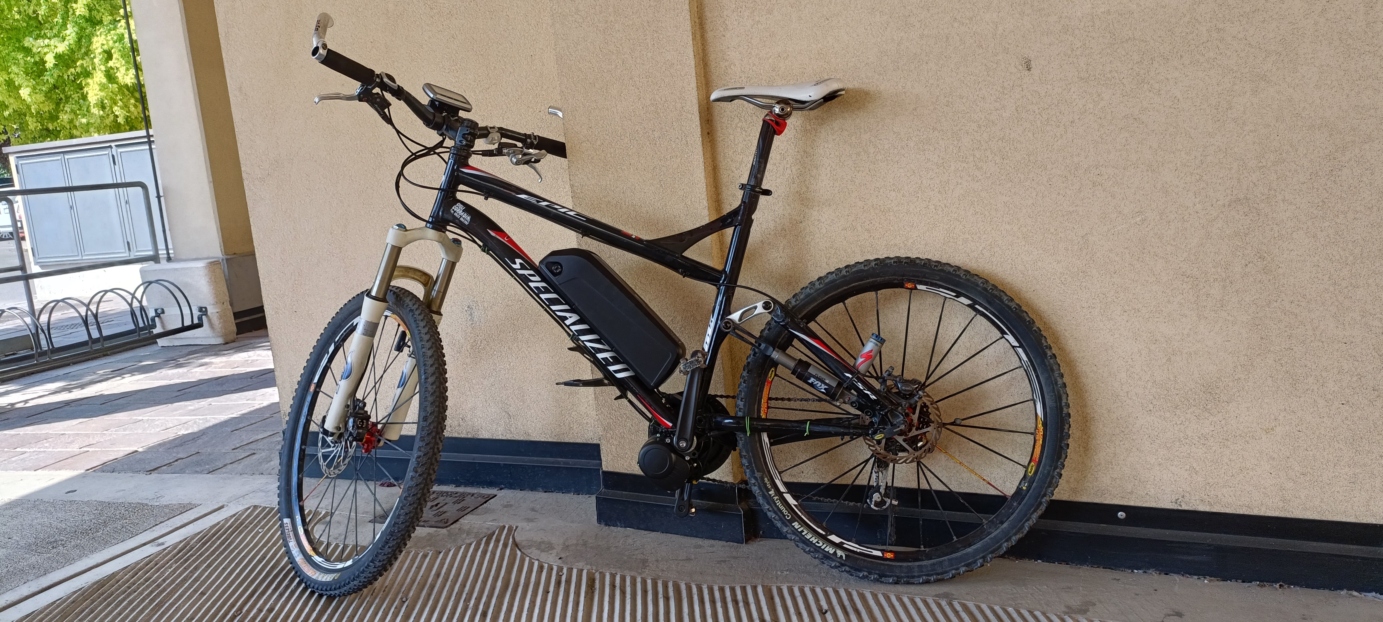

                 arny63
                 802 Messaggi  |
                       Inserito il - 24/07/2022 :  11:05:03
    2609,34 KB Questa mattina alle 6 era già in garage per finire la bici, dire che aveva fretta è dir poco, di solito le provo per 50 km, lo usata per 1km peccato volevo valutare le migliorie del tsdz2b, constatato solo la minor resistenza alla pedalata a motore spento, per il resto non posso esprimermi  |
