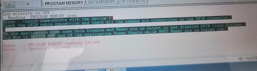

Io ho preso il motore su pswpower sto provando ma non mi vede il motore.
112,39 KB
Spero sia difettosa la chiavetta st-link, provo a comprarne un'altra e tentare, #128532;
Altrimenti pazienza, terrò il firmware così com'è e mi limiterò mettere dei pad termici
Prima di comprare una nuova chiavetta controlla bene le connessioni e accorcia il più possibile la lunghezza dei cavi, se sono più lunghi di 8-10 cm possono dare problemi. Prova anche a connettere il pin dei 3,3 volt al posto di quello dei 5 volt, non so perchè ma il alcuni casi il programmatore funziona solo così.
Se hai a disposizione un altro computer prova anche con quello, io ho due computer con caratteristiche simili e tutti e due con Windows 10 installato, su uno il programmatore funziona perfettamente e sull'altro no.
Io ho comprato una seconda chiavetta pensando che la prima fosse difettata e invece era solo un problema del mio computer, mi è bastato usarne un altro e tutto si è risolto.
Ovviamente se il tuo motore è uno di quelli che montano le nuove Eprom non potrai programmarlo. Non penso ci sia un modo semplice per sapere che Eprom monta il tuo controller o almeno io non lo conosco.
Spero sia difettosa la chiavetta st-link....
Un semplice controllo:
Il limite di velocità sul display non può essere modificato semplicemente con il controller V2.
Ma richiede azioni extra
Per scoprire se si tratta di un controller vecchio o nuovo.
Misurare con un multimetro sul connettore del motore tra GND e pin SWIM.
5V è il vecchio controller V1
0V è il nuovo controller V2
Modificato da - elinx. in data 01/07/2022 12:36:43

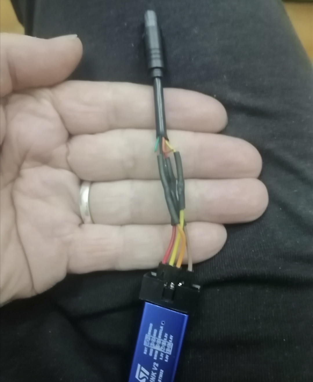

Appena rientro mi attrezzo a utilizzare un altro computer,
ho una domanda però, nei file Readme di mbrusa c'è di installare il programma di st cu C:\ ma non me lo ha lasciato fare me lo ha fatto installare solo in una cartella e tutto il tool, é normale?
Per quanto riguarda la lunghezza del cavo avevo letto e fatto cortissimo
L'installazione del VisualStudioProgrammer non devi farla per forza in C:\, è consigliato metterla in quella posizione per poter usare il configuratore Java con i suoi settaggi di default. Puoi però installare anche in altra posizione e modificare le impostazioni del configuratore.
Se hai installato il VisualStudioProgrammer nella sua cartella di default comunque dovresti riuscire a collegarti al motore e leggere il firmware per fare i backup (consigliati prima di fare qualsiasi modifica).
Prova con un'altro PC e prova anche ad collegare l'alimentazione al pin 3,3 volt al posto dei 5.
... di installare il programma di st cu C:\ ma non me lo ha lasciato fare me lo ha fatto installare solo in una cartella e tutto il tool,.....
Copia la cartella di installazione completa in C:\ e riprova con STlink

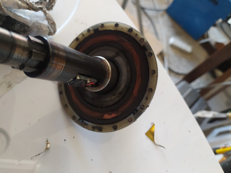

Oggi mi è preso di smontare il motore per arrivare a vedere l'ingranaggio blu, credo di aver fatto circa 1500km , 1200 con il VLC5 e 300 circa col 850 e nuovo firmware , l'interno è perfettamente pulito, ingranaggio sembra come nuovo ho reingrassato e richiuso;
devo anche dire che pur pesando tanto, lavoro molto coi rapporti e poi con l'assistenza , quindi mai andato in salita con rapporto lungo e assistenza alta ...... oltretutto ho lasciato 15A massimi .
poi ormai che c'ero ho sostituito i connettori sia sulla batteria che sul motore con un connettore a 2 pin a saldare e mi ha lasciato perplesso la sezione del filo di alimentazione del motore , a occhio 0,5mm2 ?! mentre la batteria almeno 2,5mm2 una bella differenza :D
Bianchi T.Tronik Sport 9.1 - Giant Stance E1+ PRO - City bike cinese
Modificato da - GR61 in data 09/07/2022 20:33:02
si effettivamente i fili così piccoli bastano per 250w ma con potenze superiori frenano la corrente in uscita dalla batteria e scaldano. Esattamente come una marmitta chiusa che soffoca il motore e non libera potenza. Io la penso così da "vecchio" elettrauto in pensione.

Inserito il - 11/07/2022 : 12:50:48  Mostra Profilo  Rispondi Quotando
E' come il mio MM32 , c'è poco da fare , adesso era un terno al lotto beccare un LCD3 che fosse riprogrammabile , ci aveva avvertito nel forum mbrusa.. diciamo che ci vorrebbe un altro casahino che perda tempo e riprogrammi il nuovo chip .....
14781 Messaggi
Inserito il - 11/07/2022 : 20:52:06  Mostra Profilo Invia a andrea 104KG un Messaggio Privato  Rispondi Quotando
Ma siete sicuri che il chip non sia compatibile? Mi pare strano... Non credo che i cinesi abbiano rifatto tutto il software, costa!
GR61
254 Messaggi
Inserito il - 11/07/2022 : 21:08:11  Mostra Profilo  Rispondi Quotando
Io ho provato a programmare e mi dà sempre errore con lo stessa configurazione del programmatore della centralina .... comuqneu cercando i datasheet (come avevo già riportato) sono diversi sia come frequenza che come RAM , se qualcuno ha riscontri che sono stati programmati LCD3 con MM32 lo dica...... dalla sigla ho pensato che fosse compatibile con la serie STM32 quindi con altro programmatore e programma
14781 Messaggi
Inserito il - 11/07/2022 : 21:27:42  Mostra Profilo Invia a andrea 104KG un Messaggio Privato  Rispondi Quotando
Naturalmente hai rimosso la protezione da scrittura (se ovvio te la fa rimuovere)
GR61
254 Messaggi
Inserito il - 12/07/2022 : 00:17:30  Mostra Profilo  Rispondi Quotando
ho provato la stessa procedura della centralina con option bytes, ma in ogni caso dovrei poterlo leggere a prescindere dalla protezione o sbaglio ?
Secondo me sono 2 cose diverse questo è un ARM Cortex M0 come gli STM32 , sono della stessa famiglia delle CPU dei cellulari, etc penso ben più potenti e architettura diversa dagli STM8 , casomai perchè hanno messo una CPU + potente per fare le stesse cose dell'altro ?
14781 Messaggi
Inserito il - 12/07/2022 : 00:51:09  Mostra Profilo Invia a andrea 104KG un Messaggio Privato  Rispondi Quotando
booh va a capire, comunque ricordo che lo sblocco era la prima cosa da fare. Non credo si possa leggere il software, questo perchè non mi risulta esista la possibilità di ricaricare il soft originale... se non sbaglio dopo lo sblocco il display diventa inutilizzabile come originale..

antonio6019
194 Messaggi
Inserito il - 17/07/2022 : 11:05:41  Mostra Profilo  Rispondi Quotando
GR61 ha scritto:
La chiavetta viene vista da win e il led lampeggia quando tenti di leggere/scrivere ?
Si, la chiavetta lampeggia

E' un poì ce uno dei miei tsdz2 (circa 5000km) comincia a dare i numeri.... da perfettamente freddo tutto bene, dopo pochi minuti, anche con temperature modeste (60# ho il termometro) non sale più di watt agevolmente e cade ripidissmamente a zero. Anche su salite modeste arriva a 300w scarsi e durante la pedalata va a zero creando un effetto spiacevolissimo. In pianura arriva massimo a 40-50w....
Sarà saltato il torsimetro? la cosa buffa è che si accente il simbolo |O| sul dispaly che dovrebbe essere il cut off, ma il cut off non è collegato... a freddo non si accende...
Qualcuno che ha rotto il torsimetro ha avuto sintomi simili?
Prima che lo faccio a pezzi fimo all'ultima vite...

ciao Andrea, io il torsiometro lo sostituito ma non faceva il difetto da te elencato, con gli altri metodi di assistenza tutto ok?
14781 Messaggi
Inserito il - 18/07/2022 : 08:41:14  Mostra Profilo Invia a andrea 104KG un Messaggio Privato  Rispondi Quotando
Non li ho provati perché a suo tempo non mi piacevano... Grazie farò qualche prova...

Inserito il - 18/07/2022 : 14:18:45  Mostra Profilo  Rispondi Quotando
Credo sia la chiavetta, (almeno spero) perché ho seguito tutti i vostri consigli, ho misurato la tensione (4,77V) ho provato 3,3V al posto dei 5V, il cavetto compreso di spinotto e chiavetta non supera i 10cm.ho provato con un altro pc, ma non riesco a connettermi col motore, mi da sempre swim interrotto. Ho provato anche a invertire swim e gnd niente...

Nel mio caso torsimetro danneggiato, normale usura da sfregamento non è che è durato tantissimo il motore mi pare sia di dicembre 2018, messo in uso a gennaio 2019.. il prossimo ci metto una rondella di teflon in mezzo, pazienza per la riduzione di sensibilità...
71,34 KB non era ancora del tutto partito ma mancava molto poco...

Il mio dopo 16.000 km non era usurato, ma come già detto altre volte lo rotto io, avevo messo anello di teflon, ma peggiorava di 30 unità, ora con il nuovo ho 4000km ma quest' inverno farò manutenzione e metterò anello di teflon come da te suggerito
