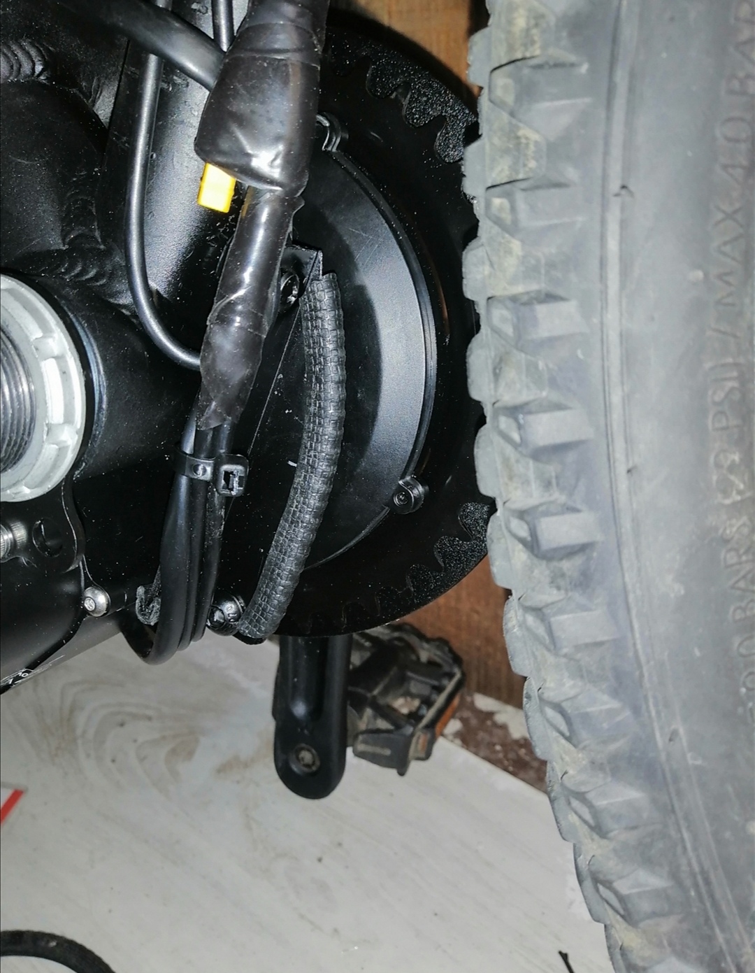

Tristano ha scritto:
antonio6019 ha scritto:
Questo è il plug del cavetto luci, posso quindi saldare qua i fili del ST-Link? Posso collegarmi al motore senza dover staccare il sensore di velocità?
Nella prima versione del programmatore che ho costruito anch'io avevo attaccato alla chiavetta USB il connettore femmina in modo da potermi connettere al secondo spinotto maschio presente nello sdoppiatore a Y, senza staccare il sensore di velocità. L'intenzione era quella di poter attaccare e staccare il programmatore velocemente senza dover ogni volta sconnettere il sensore di velocità.
Purtroppo però non ha funzionato e per poter programmare il motore ho dovuto riassemblare il tutto con il connettore maschio e rassegnarmi a dover sconnettere ogni volta il sensore di velocità.
Non che sia un gran problema ma non vorrei che a forza di attaccare e staccare si rovini qualcosa.
Peccato, perché avevo fatto un bel lavoro, mettendo un giro di autoagglomerante, nei connettori lasciando libero solo il secondo plug. Pazienza #129335;#8205;#9794;#65039;
451,15 KB
Prima di smontare il tutto fai una prova, magari a te funziona.
Non credo perché (pensandoci) il sensore influirebbe sulla distribuzione della corrente che già mi sembra al limite leggendo i vari post

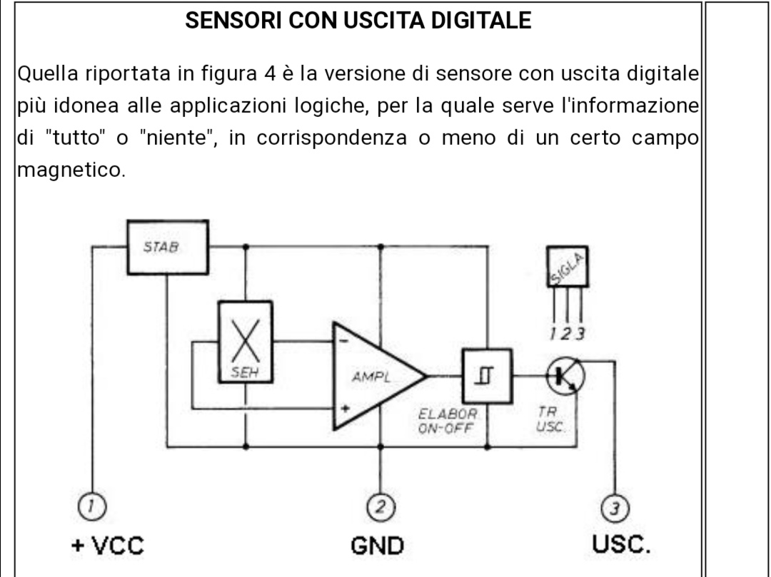

secondo me è un sensore di hall a 3 fili + , - e dati , per questo introduce un impedenza o è a massa da fermo , possono essere PNP o NPN
altrimenti non ci sarebbe necessità di esserci nel connettore sia positivo che massa , oltre a un pin del micro.... ma quelli che conoscono meglio diranno di + di me che vado a intuito.

antonio6019
193 Messaggi
Inserito il - 09/06/2022 : 18:06:44  Mostra Profilo  Rispondi Quotando
Ni, ci sei vicino, non l'ho smontato ma credo sia un tiristore che al passaggio del magnete varia il ritorno della corrente (la velocità la da il numero di giri per la circonferenza che imposti nel settaggio)
GR61
254 Messaggi
Inserito il - 09/06/2022 : 18:50:22  Mostra Profilo  Rispondi Quotando
Si fà per parlare , ma un tiristore avrebbe bisogno di altri componenti attorno, un sensore di hall no , mi sembra che anche la mia bici da passeggio elettrica abbia 3 fili nel sensore di velocità , un sensore di hall costa 1-2€
Bianchi T.Tronik Sport 9.1 - Giant Stance E1+ PRO - City bike cinese
antonio6019
193 Messaggi
Inserito il - 09/06/2022 : 19:58:00  Mostra Profilo  Rispondi Quotando
Probabile che arrivi il segnale alla scheda del controller, in ogni caso un tiristore costa meno di un magnete (non sembrerebbe ma é così) comunque ti ripeto non l'ho smontato sono pure supposizioni #128522;
14779 Messaggi
Inserito il - 09/06/2022 : 20:16:41  Mostra Profilo Invia a andrea 104KG un Messaggio Privato  Rispondi Quotando
credo che invece sia un semplice reed, però non capisco perchè voglia alimentazione....
GR61
254 Messaggi
Inserito il - 09/06/2022 : 20:23:20  Mostra Profilo  Rispondi Quotando
penso , perchè il sensore di hall emette un impulso pulito , amplificato e squadrato , gli altri tipo il reed potrebbe immettere rimbalzi e dare più di un impulso a giro o non essere preso come impulso dal micro .... vedo su ali che il sensore costa sui 15-17€ , un hall compreso cavetto 2€ , mi sembra che ci rientrino bene ;)
antonio6019
193 Messaggi
Inserito il - 09/06/2022 : 20:54:34  Mostra Profilo  Rispondi Quotando
Esatto, questo spiega i tre fili

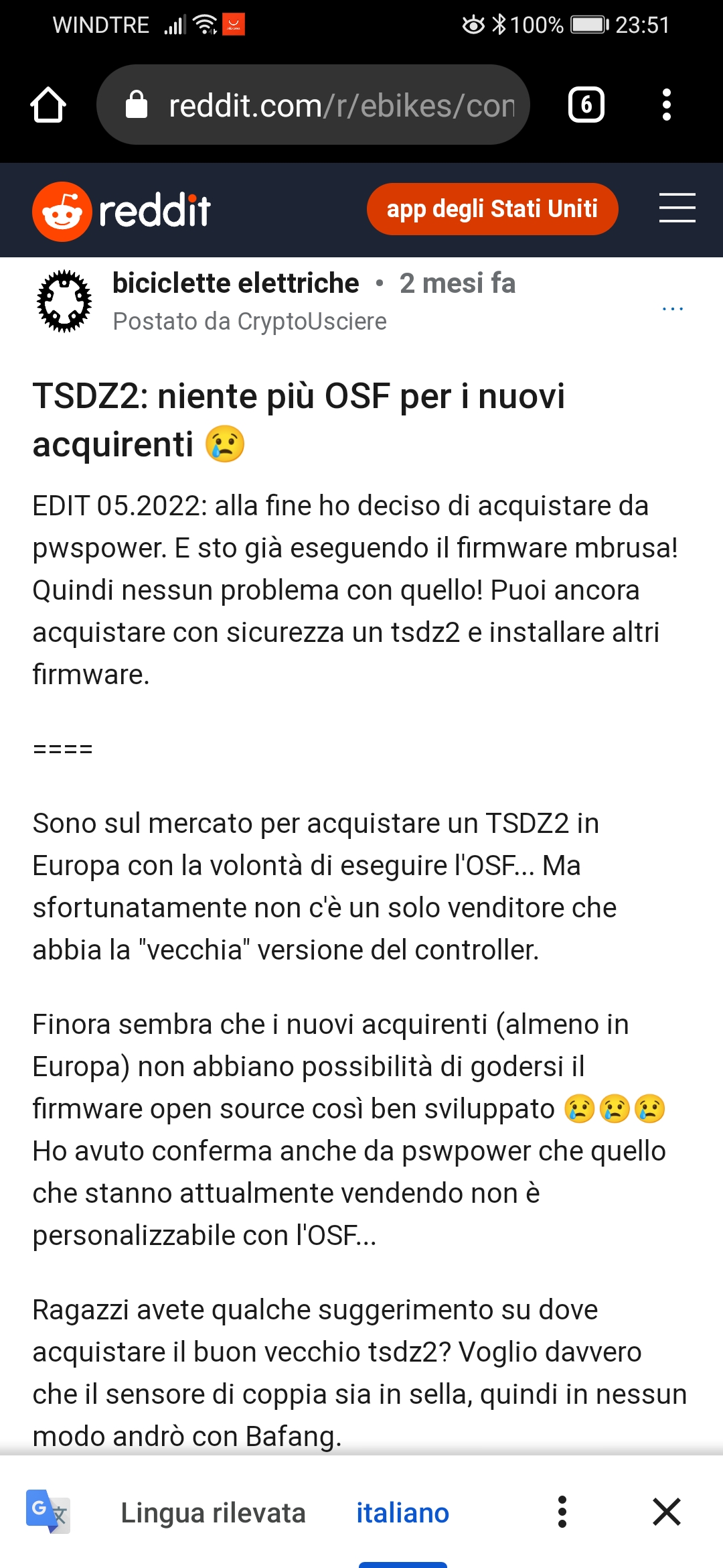

581,56 KB
Qualcuno é a conoscenza di quanto viene affermato in questo forum? Cioè che i nuovi tsdz2 non possono essere fleaciati?
arny63
802 Messaggi
Inserito il - 22/06/2022 : 06:33:50  Mostra Profilo  Rispondi Quotando
Ho comprato a fine aprile su pspower l ultimo tsdz2, non ho avuto problemi a mettere il firmware di Mbrusa ( sono però passati 2 mesi)
Dal 2020 è apparsa una nuova versione del Tsdz2, che viene venduta con un controller vecchio o nuovo.
Il nuovo controller V2 ha una CPU diversa, per la quale non è disponibile alcun OSF.
C'è stato un tentativo di svilupparlo, ma ora si è interrotto a causa della mancanza di sviluppatori motivati.
Finora solo Enerprof.de vendeva sempre la nuova versione V2 e PSWpower forniva il vecchio controller.
Sfortunatamente c'è un rapporto su un altro forum che PSWpower ha fornito anche il controller V2 circa un anno fa.
Ecco perché è una sorpresa se il vecchio controller viene consegnato al momento dell'ordine.
Tuttavia, la possibilità è maggiore se si tratta di un webshop internazionale.

Da quello che ho letto, sembra che quello con la versione V2 non siano "targati" tsdz2. Io l'ho preso da pswpower a maggio ed è targato tsdz2, sto aspettando l'st link per procedere al flash, speriamo bene. (anche se devo dire con la versione originale (34t e 11/50) sabato mi sono fatto 4km con dislivello 450 mt e non mi ha deluso, si è solo scaldato un po' e consumato forse un po' di più.
elinx.
164 Messaggi
Inserito il - 22/06/2022 : 20:25:02  Mostra Profilo  Rispondi Quotando
Da quello che ho letto, sembra che quello con la versione V2 non siano "targati" tsdz2. .....
Questa è un'informazione interessante, perché ho pensato che fosse strano che solo Enerprof.de fosse l'unico a vendere il controller V2 da due anni ormai.
Apparentemente ci sono aziende che realizzano tali controller personalizzati per terze parti.

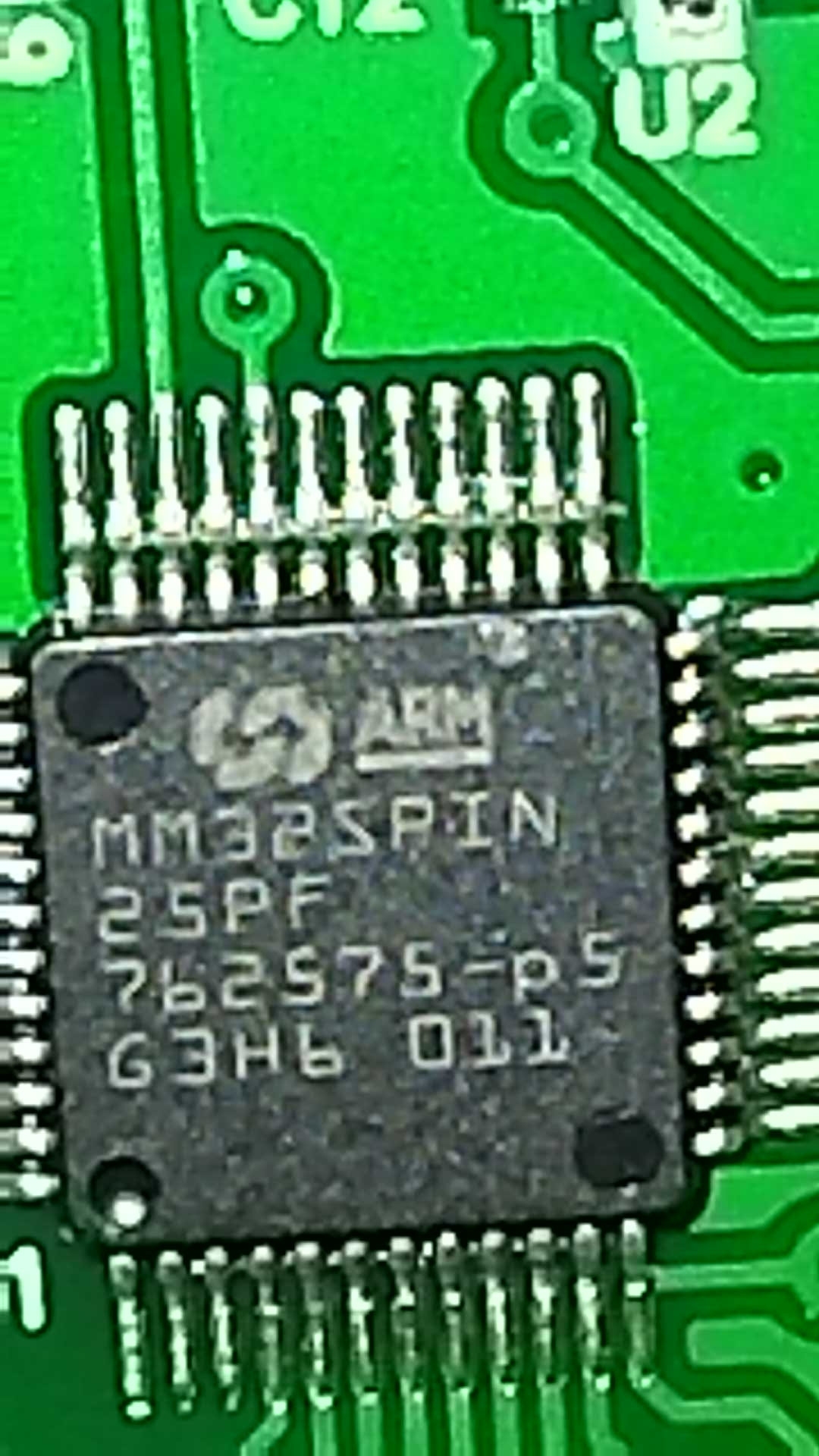

Mi è arrivato l'LCD3 , ho provato a programmarlo e dà sempre swim error code 04 ,
prima cosa , và settato il chip come per la centralina : stm8s105?6 ?
Poi mi è venuto il dubbio che fosse di quelli non programmabili , ho guardato i chip che risulta un mm32spin25pf non marcato ST ma altra marca .
@mbrusa dove è il posto dove discutevano di programmazione LCD3 , grazie
perchè dai video si capisce il giusto, c'è scritto di connettere 3 fili tra programmatore e LCD , poi invece si vede che i fili connessi sono 4 ci vuole anche il +5V.
Un file con foto e spiegazioni non esiste + ?
E l'adattatore 5pin bafang e 6pin TSDZ esiste già fatto o và costruito , per non tagliare i fili della centralina e poter poi riusare qualunque altro display ? grazie
646,76 KB

Inserito il - 28/06/2022 : 14:03:47  Mostra Profilo  Rispondi Quotando
Mi sà che questo è un ST32 , mentre ho visto foto del LCD3 "vecchio" con ST8
Se è cambiato il micro la vedo dura.
Purtroppo con la carenza di componenti, mettono quello che trovano.
Qui trovi le istruzioni per il flashing:
https://github.com/OpenSourceEBike/TSDZ2_wiki/wiki/How-to-flash-the-Flexible-OpenSource-firmware-on-KT-LCD3
Qui una foto del vecchio modello:
https://stringfixer.com/files/85696284.jpg
E qui la discussione dove veniva segnalato il problema, era diverso si riusciva a flashare.
https://endless-sphere.com/forums/viewtopic.php?f=30&t=110682&p=1659197#p1659197

Inserito il - 28/06/2022 : 16:59:54  Mostra Profilo  Rispondi Quotando
questo è un STM32 serve ST32flash per programmare, diverso sicuramente tutta l'architettura memoria , EEprom, etc immagino; nel link dove parlano del problema non scrivono se è cambiato il chip, ma immagino sempre un ST8 solo con un cambio di piedinatura ?
