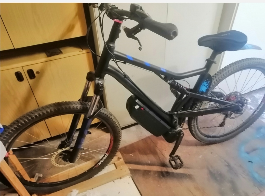

Scusate se faccio questa lunga premessa : pedalo in mtb dal 1989 non un granche ma dai 1000 ai 3000km/anno dei momenti migliori , li ho sempre fatti .
Mi sono sempre divertito a montare le mie mtb , l'ultima una Front 29 autocostruita trasmissione 1x11 38T 11-42 con cui andavo oramai solo asfalto , nel 2019 avendo scoperto il tonghshen , ho voluto scoprire anche il mondo E-mtb , ho trovato motore e batteria su e-bay a circa 500€ e ho motorizzato la front , subito mi ha appassionato , sono tornato a fare alcuni percorsi fuori strada che facevo quando ero più giovane in appennino toscano, anche se col 42-42 originale non proprio bene, sostituita subito la corona con spider BCD104 da 38 (sempre troppo lungo comunque) , nel 2020 anche con aiuto bonus mi prendo una nativa Bianchi front motorizzata Oli , con questa mi sono fatto 2500km in un anno e mezzo , però mi sono reso conto che col motore forse era l'ora di passare a una Full , non avendo da spendere il minimo di 3500 , ho pensato di sfruttare motore e batteria dell'altra e montarli su un telaio per provare ebrezza full.
Ecco quindi la mia nuova 29 full motorizzata TSSDZ2, di telai alluminio da 29 non si trova molto quindi la scelta è caduta su un telaio Himalo cinese preso con consegna dalla Spagna , telaio ceh ha il tubo obliquo generoso e quadrato quindi adatto all'alloggio di un batteria (come da disegni sul sito di vendita)
il montaggio mi ha preso qualche mese causa tempo , ho dovuto fresare in alcuni punti il motore per via che batteva nel telaio e nel carro posteriore, ho tolto l'attacco per la staffa di blocco ai forcellini (anche nella front non era stato possibile montarla) ; il telaio pur avendo i fori predisposti per tutti i cavi interni ,col motore qualche problema c'è , il cavo freno và lasciato esterno , ho voluto strafare e ho preso una forcella sempre Himalo da 180/36 che forse cambia troppo la geometria , vediamo quando la proverò in fuoristrada , visto che non mi interessa DH.
Finita di montare ieri e provata qualche minuto, ho ancora alcuni cavi un pò volanti , devo mettere a punto alcune cose quindi , linea catena spostata verso esterno adesso ho 36 e 11-42 posteriore sembra che comunque non mi salti devo provare meglio , in arrivo comunque una 30 e una 34 , ho anche sostituito il display originale VLCD06 con l '850C vesione TSDZ originale dove si vedono alcune cose in più .
Per chi mi chiedeva spesa, ho preso telaio , forcella, ammortizzatore , freni Deore 6100 ICE , telescopico , display a poco meno di 1000€; per ora mi fermo qui , metto il link al telaio e forcella .

molto bella , per quanto riguarda la geometria se proprio si vuole guardare il pelo , io per mio gusto cambierei l'attacco manubrio che mi sembra troppo lungo e inclinato in su ,pero' e' personale . per il resto ,linea molto pulita .ripeto ,bella, ti divertirai.

L'attacco è il primo che trovato tra tutti i pezzi che ho poi c'è anche un pò di prospettiva , vediamo quando la userò come và , ne ho anche di più corti, ma così ad occhio il telaio potrebbe essere leggermente corto per me .

Curiosità sai che angolo di sterzo ha ?

no , come ho scritto l'ho finita ieri , ci sono ancora delle cose da mettere a punto , poi proverò col goniometro a vedere che angolo si trova con quella forcella....

Ciao, bella realizazzione, la forca ai avuto modo di provarla? come lavora?
15285 Messaggi
Inserito il - 21/03/2022 : 22:36:52  Mostra Profilo Invia a andrea 104KG un Messaggio Privato  Rispondi Quotando
Complimenti, hai speso anche poco,considerando che sono comunque tutti pezzi nuovi! Veramente interessante la forcella a prezzo umano poi facci sapere le tue impressioni ma penso che per un uso normale sia più che soddisfacente.
Personalmente sono contrario agli stem corti, la bici diventa una dh, pochissimo guidabile, non gira, almeno la mia opinione, che ovviamente lascia il tempo che trova ma quando provavo a fare un'inversione su una strada di campagna dovevo fare 2 manovre con lo stem corto perche mi trovavo il manubrio sulle ginocchia...

Andiamo con ordine , non l'ho provata ancora solo un giretto per vedere cosa c'è da fare,
la forcella ho sicuramente esagerato cercavo una 110x15 visto che avevo la ruota così, forse facevo meglio a prenderla di 140 o 160 , ma io peso come te Andrea meglio andare sul robusto , la bici l'ho in appennino e quindi ci avoro solo i WE , quel poco tempo che avanza , ho penato tanto a far uscire la guaina cambio dal foro previsto sul tubo obliquo e farla passare tra motore e scatola movimento per poi farla entrare nel forcellino orizzontale mi sà che è venuta una piega e scorre male il filo , dovrò ritirarla via e metterla esterna come altri cavi , la forcella è arrivata a pressione di 15bar (siccome mi era arrivata da un paio di mesi almeno non perde) e non la facevo lavorare nemmeno io, l'ho portata a 12 per ora è ancora dura a partire ma lavora , poi vi dirò come anche se non sono un gran collaudatore .
Per il telaio c'era anche una recensione di Italiano con foto (fatte male) del TS montato ma non spiegava niente se aveva dovuto adattarlo , se cercate altri venditori dello stesso telaio nelle rece trovate diverse foto di chi ci ha montato Bafang e altri tipi di batteria .....

GR61 ha scritto:
....la forcella è arrivata a pressione di 15bar (siccome mi era arrivata da un paio di mesi almeno non perde) e non la facevo lavorare nemmeno io, l'ho portata a 12 per ora è ancora dura a partire ma lavora , poi vi dirò come anche se non sono un gran collaudatore .
x prima cosa... tara nel modo corretto il SAG! x una forcella da 180mm serveun SAG di 20-25mm !
una volta impostato il SAG regola il registro del ritorno.esso lavorando in estensione, và tarato in modo che la forca dopo la compressione si estendi nel modo più veloce possibile senza che però scalci e che quindi il copertone perda il contatto con il terreno mentre la ruota affronta sconnessioni ravvicinate.
una volta regolato nel modo corretto il ritorno ti regoli di conseguenza con la compressione che come saprai lavora al contrario del ritorno..

grazie so che và regolato il SAG , per ora è ancora allo stato embrionale ma su 180 non dovrebbe essere 25-35mm ?

fosse mia farei 35 min. ,ma poi bisogna vedere quando si "opera"

Forse 25/30% di 180mm , più 30 che 25 direi anche di più visto che è una 180mm

sulla carta sì sù una bici normale con una stazza pilota intorno l'ottantina di kg.
poi dipende sempre dallo stile di guida hai e da quanto vai forte sullo sconnesso e sul guidato. quindi in pratica più piano vai,e più la puoi tener morbida... altrimenti più forte vai e più la devi tener sostenuta con la pressione.
POI,
qui stiamo parlando di una stazza pilota + bici di ben oltre il 100inaio di kg quindi, ..io la terrei più sostenuta come partenza delle regolazioni. ecco perchè ti ho detto 20-25, calcola poi che il sag non è LA regola assoluta perchè è solo il punto di partenza da dove cucirsi addosso la taratura personale della forca...e che esso è correlato al stile di guida.
io per esempio quando ho finito la mia, sin da subito mi son accorto che andavo a chiudere la forca in staccata e sullo scassato...e ho dovuto aumentare di ben 20 psi in più la forca SOLO x riaver le medesime senzazioni che avevo prima di trasformar la mia bike in elettrico. ;-)

oltre la stazza saremo sui 130, anche oltre 60 anni da poco , e non ho nessuna intenzione di cascare , quindi vado piano anche in discesa

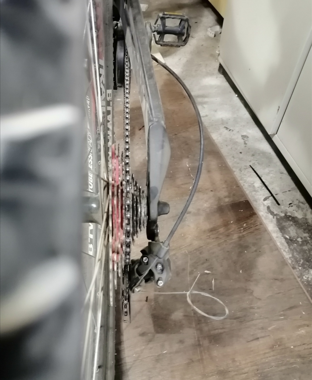

Il motore non si è posizionato troppo centralmente ma è leggermente spostato vs dx , quindi non è ottimale per 2 cose : catena e pedali ,
la prima direi che è allineata sul 2-3° pignone più piccolo, ma con la corona attuale di 34 narrow pur estremamente piegata non è mai uscita, si consumerà prima la corona e la catena immagino?
Per i pedali pur avendo comprato una pedivella dx diritta , c'è una differenza ancora di almeno 1cm , vediamo se nel lungo andare non mi dà noia alle articolazioni....

la mia è diritta su 2 pignoni più a dx, quella sembra abbastanza centrata, hai l'infulcro del carro posteriore sopra e più stretto , nel mio caso è proprio il motore ad essere decentrato a dx .

antonio6019
242 Messaggi
Inserito il - 01/07/2022 : 18:11:06  Mostra Profilo  Rispondi Quotando
Non hai lo spazio per limare via qualche millimetro dal BB? Anche io avevo il motore decentrato a dx e ho risolto cosi

Inserito il - 01/07/2022 : 20:16:12  Mostra Profilo  Rispondi Quotando
No ho dovuto limare il motore perchè l'infulcro del carro dava noia. al massimo potrei limare un mm alla scatola ,non credo risolverebbe niente.... comunque oer ora salgo tranquillo dappertutto, ora ho messo la 32 che tra l'altro forse lavora peggio di una 34 per la catena
