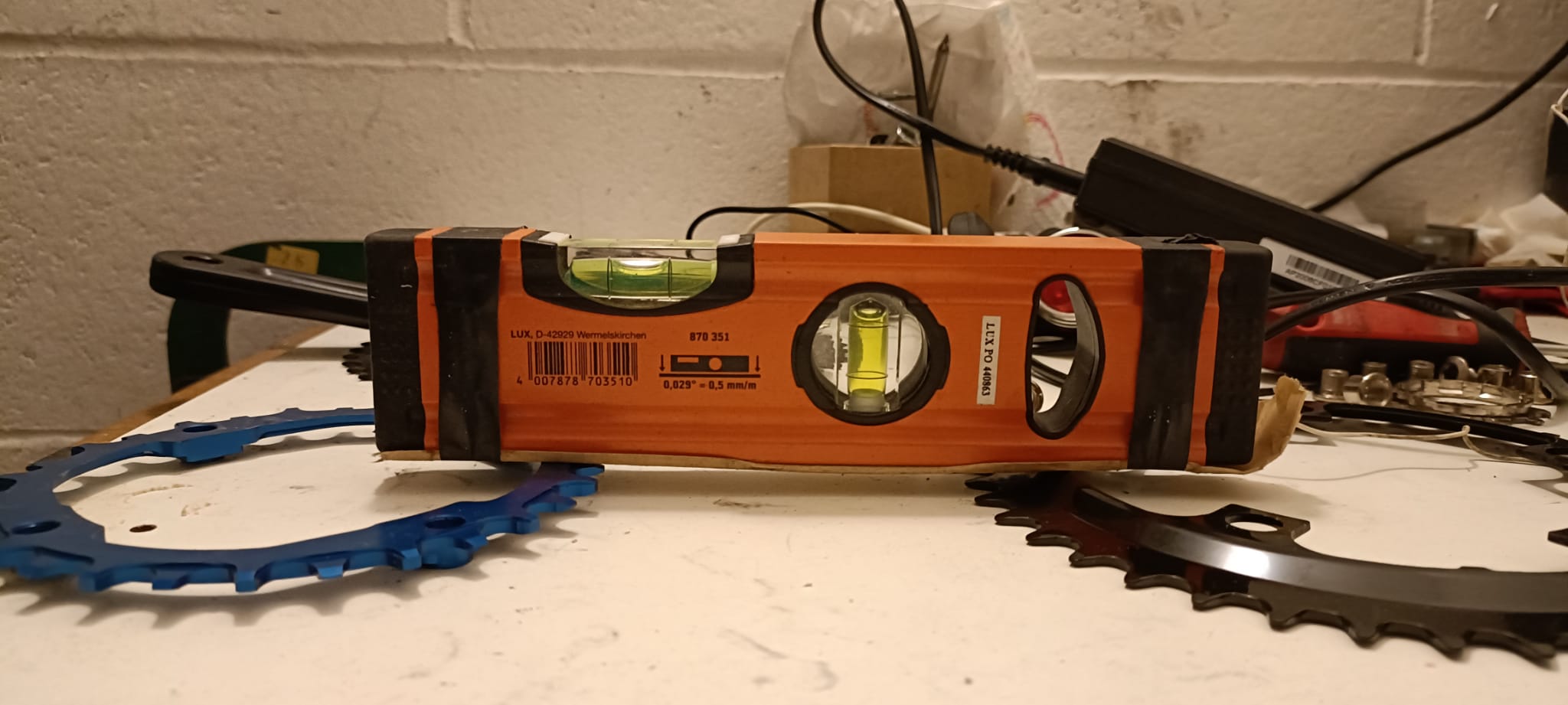

Inserito il - 16/05/2022 : 18:42:42  Mostra Profilo  Rispondi Quotando
147,55 KB
Non ho certo scoperto l acqua calda, ma guardando la linea catena prima e dopo aver messo una 30t con filetti ho visto non una grande differenza, guardate la foto anche dalla livella si nota la corona 42 è leggermente meno spessa è 1mm più o meno in meno, però bisogna tener conto che una miniasola nella 30t per circa 2mm entra nello spider
Per farla breve con la 30t filettata il peggioramento non va oltre 1,5mm, per me mettendo uno spessore di circa 3 mm tra spider e coròna 32 34 36 piatta (parlo di quello a 4 fori) si può ottenere lo stesso risultato della 30t filettata, appena posso troverò su mtb con corona 36piatta montata su questo spider SPERO di non essere smentito

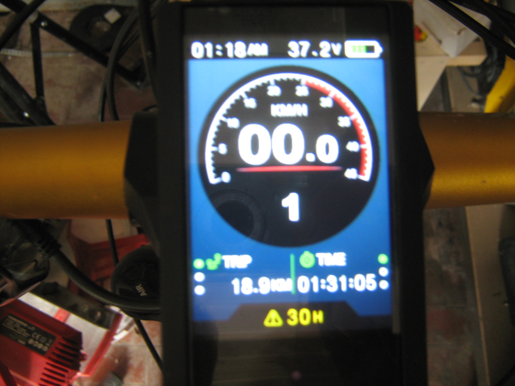

Inserito il - 05/06/2022 : 12:04:23  Mostra Profilo  Rispondi Quotando
Allora qui in appennino non ho un pc Win , quindi non posso ricompilare ,stò cercando di far funzionare virtualbox, ma ho anche altre cose da fare..... ho disabilitato le luci da display del 850C, mi sembra che si accendono in automatico , ho riprovato adesso , all'accensione arriva un 30h giallo di errore , dopo si spegne e la barra della velocità verde attorno al tachimetro và al massimo.
Per il discorso assistenza alla partenza Ok , ho capito come funziona , basta mettere subito il 2 e via...
A parte questo ieri pomeriggio ho fatto una decina di km di salita , prima asfalto al massimo 7-8% e perdevo un pò di spinta , poi entrato nel bosco ci sono tratti oltre il 10% ho durato una fatica bestia , la mia cadenza è sicuramente sotto i 60rpm e forse più vicina ai 50, ho 34-42 e peso 105 , avevo settato power come assistenza e a bassa cadenza mi sono reso conto che non assiste come una nativa , immagino devo abilitare anche hybrid? poi quando riesci a aumentare cadenza allora si sente che il motore torna a spingere.....
637,83 KB
Come vedi dalla foto si vede la tensione batteria o al suo posto posso mettere la % di carica , ma che ho già nelle barre ..... casomai il display ha altre cose non corrette, il tempo dell'uscita si incremente anche quando sei fermo , quindi la media è sempre infima , l'orologio poi si perde l'ora anche se non spengo la batteria , va bè, se vedo che non mi piace faccio alla svelta a comprare anche il LCD3 se si vedono più cose e funziona meglio
Bianchi T.Tronik Sport 9.1 - Giant Stance E1+ PRO - City bike cinese
Modificato da - GR61 in data 05/06/2022 12:09:38

mbrusa
989 Messaggi
Inserito il - 05/06/2022 : 15:48:39  Mostra Profilo Invia a mbrusa un Messaggio Privato  Rispondi Quotando
Sei riuscito a compilare, ottima notizia.
Con la limitazione di potenza a 250W, non sentivi differenza sui livelli alti.
Si, pedalando a bassa cadenza si apprezza di più la modalità hybrid.
Mi sa che la codifica degli errori è quella Bafang, 30H dovrebbe essere errore di comunicazione.
Per quanto tempo rimane questo codice?

Inserito il - 05/06/2022 : 19:04:33  Mostra Profilo  Rispondi Quotando
il 30H un secondo durante la procedura di accensione , sparisce subito
Per la pedalata in salita era come inchiodata , i 250W uniti ai 100-120W che ci posso mettere io , non mi facevano durare quella fatica, con la Bianchi Oli vedo la potenza umana e motore , io in 2 salgo dappertutto , anche in 1 , la uno da 100% la 2 200 e così via, forse il power assistance è troppo limitato sotto 60rpm era come se avessi al massimo un 50% oltre alla potenza mia e far salire oltre 130kg. di massa ci vuole un bello sforzo ..... con hybrid ho provato qui accanto a casa una salita di asfalto sicuramente circa il 15% di pendenza e sono salito in 2 tranquillamente ....

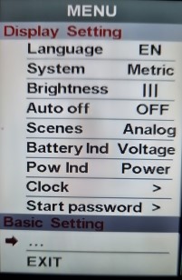

Si, nella configurazione originale navigando nei vari menù si accede a diversi parametri, anche se alcuni non sembra abbiano effetto.
Allego foto del menù avanzato
21,62 KB Immagine:
20,94 KB

Ecco , in quella sezione ho provato ad accedere ma non ci sono riuscito , quale è la psw per farlo ? e se cambi i livelli a 4 dopo funziona ?

x mbrusa, scusa hai ragione, ma sto cercando di capire in pochi giorni 4 anni di vs preziosissimo supporto; per me anche va bene provare e restituire feedback sul display 850 che non è tra quelli da te ampiamente provato, ma non sono interessato a modifiche hardware, quindi provo a scoprire piano piano le info che restituisce con il nuovo firmware.
x GR61, confermo che la password è 1919.
Provo a rispondere a tutti con i primi test; il codice H30 compare per un secondo circa all'accensione e poi per il momento sparisce (l'altro giorno quando aveva iniziato a dar di matto si alternava allo E-04); poi sembra che inizi a funzionare.
La prima volta invece aveva iniziato a darmi problemi il tachimetro, che con la bici in movimento che improvvisamente andava a zero (capitato un paio di volte)e poi i due messaggi.
Nel frattempo ho provato da fermo, con livello a zero, se accendo le luci premendo su x 2 sec, compare per 2 secondi circa il codice H02, poi il tachimetro segna 10.5 e la barra verde sale fino allo stesso valore circa; per quanto riguarda quest'ultima, anche se cambio velocità nel menù avanzato, resta sempre con scala a 45Km/h.
Ottima notizia, sembra che l'impostazione dei parametri funziona come dovrebbe.
All'accensione delle luci si visualizza E02, è il codice di identificazione del parametro, se hai provato a livello 1-ECO si tratta della modalità "Street".
Il valore visualizzato sul tachimetro 10.5 è lo stato, devi guardare solo il primo numero a sinistra, 1 significa che la modalità "Street" è abilitata.
Se durante la visualizzazione, entro 5 secondi dall'accensione delle luci le spegni, cambia lo stato del parametro. Il tachimetro indicherà 00.0, E02 lampeggia, la modalità "Street" è disabilitata. Cosi per tutti i parametri. Leggi con calma il manuale, troverai l'elenco dei parametri e la posizione ai vari livelli.
Rimane da capire se il tachimetro accetta valori maggiori di 45.0

GR61
254 Messaggi
Inserito il - 08/06/2022 : 10:55:42  Mostra Profilo  Rispondi Quotando
Se intendi come valore numerico , si la velocità viene visualizzata anche quando vai oltre,
in discesa (asfalto ) ho toccato 58-60kmh e li ha visualizzati , è la barra verde superiore che si ferma a 45 .
Casomai cosa succede ai valori che puoi settare da display ma sono anche nel firmware ? immagino che i settaggi tipo diametro ruota , velocità o corrente massima vale sempre quello del OSF
@luigiai a te il cambio grafica tra analogico e digitale funziona ?
Modificato da - GR61 in data 08/06/2022 10:59:41
luigiai
84 Messaggi
Inserito il - 08/06/2022 : 13:58:19  Mostra Profilo  Rispondi Quotando
Confermo anch'io che il display numerico va ben oltre i 45 della barra; per la doppia modalità ana/dig, il valore non è modificabile; mi fa solo modificare il dato della batteria, tra volt e %, che poi va a step di 20 seguendo le tacche del simbolo della stessa (sempre 5).
Quello di cui ancora non sono convinto è che per i parametri vinca l'OSF, perché quando ho alzato da 15 a 16 le A da display, il motore si faceva sentire molto di più e credo quindi che siano modificabile anche in seguito, o no?
Mtb Front Esperia Xenon 970 27,5",
motore TSDZ2B 36v/250w, batteria 504wh e display 860c.
GR61
254 Messaggi
Inserito il - 08/06/2022 : 17:34:02  Mostra Profilo  Rispondi Quotando
Come il mio le scene non sono modificabili , anche a me la barra và di 20% ,
ribadisco che mi sembra sia stato programmato a caso, visto che sul bafang il SOC và a step di 0,1% potevano lasciarlo anche su quello per il TDSZ o forse nel firmware originale in ogni caso arrivano solo 5 valori ?
ma le scenes potevano abilitare anche il digital
Se i valori nella memoria della centralina per corrente e velocità max , sono gli stessi del firmware originale ( e immagino di si ) allora dovrebbe cambiarli .

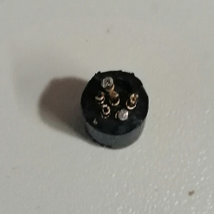

antonio6019
193 Messaggi
Inserito il - 08/06/2022 : 19:33:09  Mostra Profilo  Rispondi Quotando
Mauri78 ha scritto:
Ma no, non ordinare il cavetto, piuttosto ordina un sensore di velocità, quello nuovo con lo sdoppiatore a Y e il cavetto per le luci e recupera il connettore dal cavetto luci... esattamente come ha fatto jbalat nel suo video... Oppure taglia e giunta con termoretraibile, mi sembra assurdo spendere btanto per un pezzo di filo...
Maurizio
Questo è il plug del cavetto luci, posso quindi saldare qua i fili del ST-Link? Posso collegarmi al motore senza dover staccare il sensore di velocità?

Inserito il - 09/06/2022 : 11:25:19  Mostra Profilo Invia a Tristano un Messaggio Privato  Rispondi Quotando
Nella prima versione del programmatore che ho costruito anch'io avevo attaccato alla chiavetta USB il connettore femmina in modo da potermi connettere al secondo spinotto maschio presente nello sdoppiatore a Y, senza staccare il sensore di velocità. L'intenzione era quella di poter attaccare e staccare il programmatore velocemente senza dover ogni volta sconnettere il sensore di velocità.
Purtroppo però non ha funzionato e per poter programmare il motore ho dovuto riassemblare il tutto con il connettore maschio e rassegnarmi a dover sconnettere ogni volta il sensore di velocità.
Non che sia un gran problema ma non vorrei che a forza di attaccare e staccare si rovini qualcosa.
Modificato da - Tristano in data 09/06/2022 11:28:17
