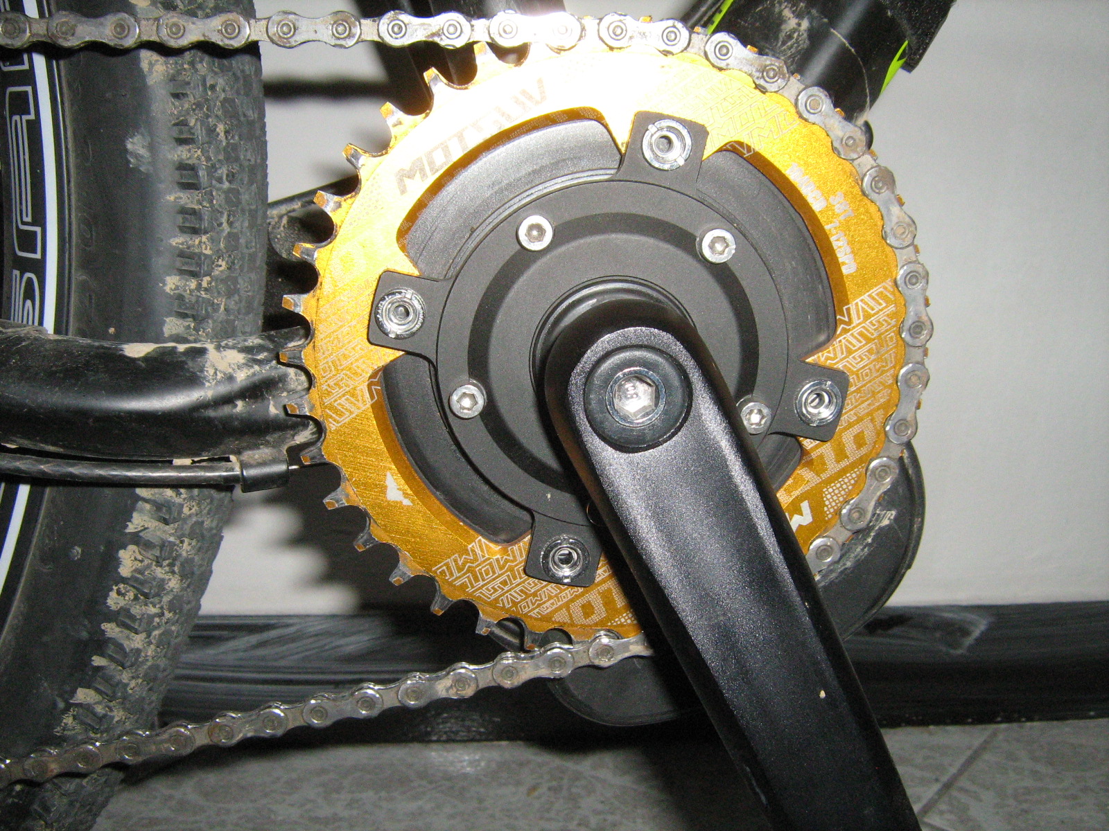

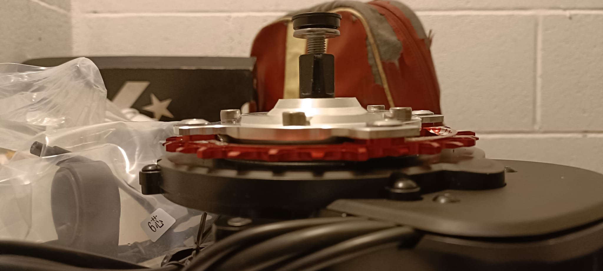

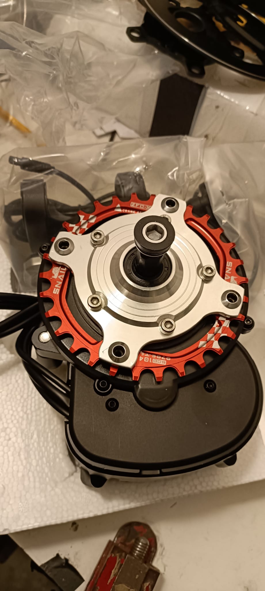

Non ho resistito anche se non sono proprio in forma sono andato in cantina per provare, a me non sfrega e si è avvitato perfettamente, l unico dubbio posso avere è che la circonferenza è grande come il motore, quando ci sarà non vorrei sfregasse il motore con gli ultimi rapporti, #271;evo fare una rockrider 540 full, al mio amico ho già detto gli ultimi 2 rapporti non verranno utilizzati metto 11 50 il terzultimo è un 36 dovrebbe andare comunque dove vuole, spero questo mi salvi
GR61
254 Messaggi
Inserito il - 22/04/2022 : 18:11:27  Mostra Profilo  Rispondi Quotando
Vedo, il mio spider mi sà che è leggermente più scampanato verso il motore , per questo già quella piatta rimaneva il bordo della vite che sfregava sul carter (pochissimo comunque), metto una vecchia foto con la corona di 38 quando lo montai sulla vecchia 29 , tra l'altro te hai sostituito il paraolio ? perchè il mio è diverso confrontando le foto
Riguardando la foto , avevo montato le viti alla rovescia perchè mi sembrava che facesseero meno spessore e fregassero meno nel carter, poi ho fresato quel decimo per non farle toccare più e le ho rimesse con la brugola sull'esterno.
807,77 KB
Bianchi T.Tronik Sport 9.1 - Giant Stance E1+ PRO - City bike cinese
Modificato da - GR61 in data 22/04/2022 18:15:42

La foto lo fatta in un motore nuovo che devo ancora montare, #271;i solito tolgo il paraolio è metto un cuscinetto come suggerito da Mbrusa, nell' adattatore originale ci sta perfettamente, nello spider occorre un Po di loctite
GR61
254 Messaggi
Inserito il - 22/04/2022 : 18:29:10  Mostra Profilo  Rispondi Quotando
Non ricordo, ma allora quel paraolio nella mia foto è dello spider e non del motore? stavo guardando una foto dello spider originale adesso

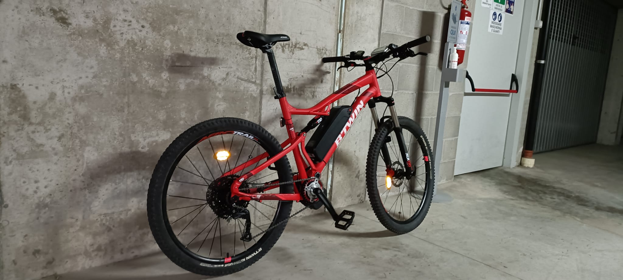

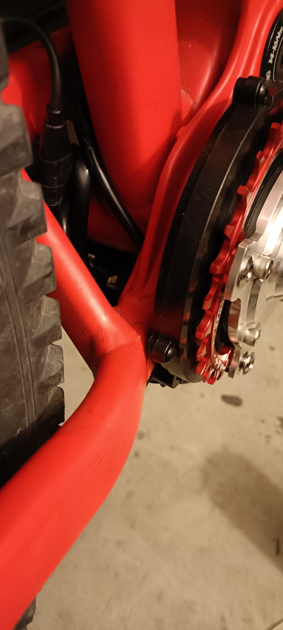

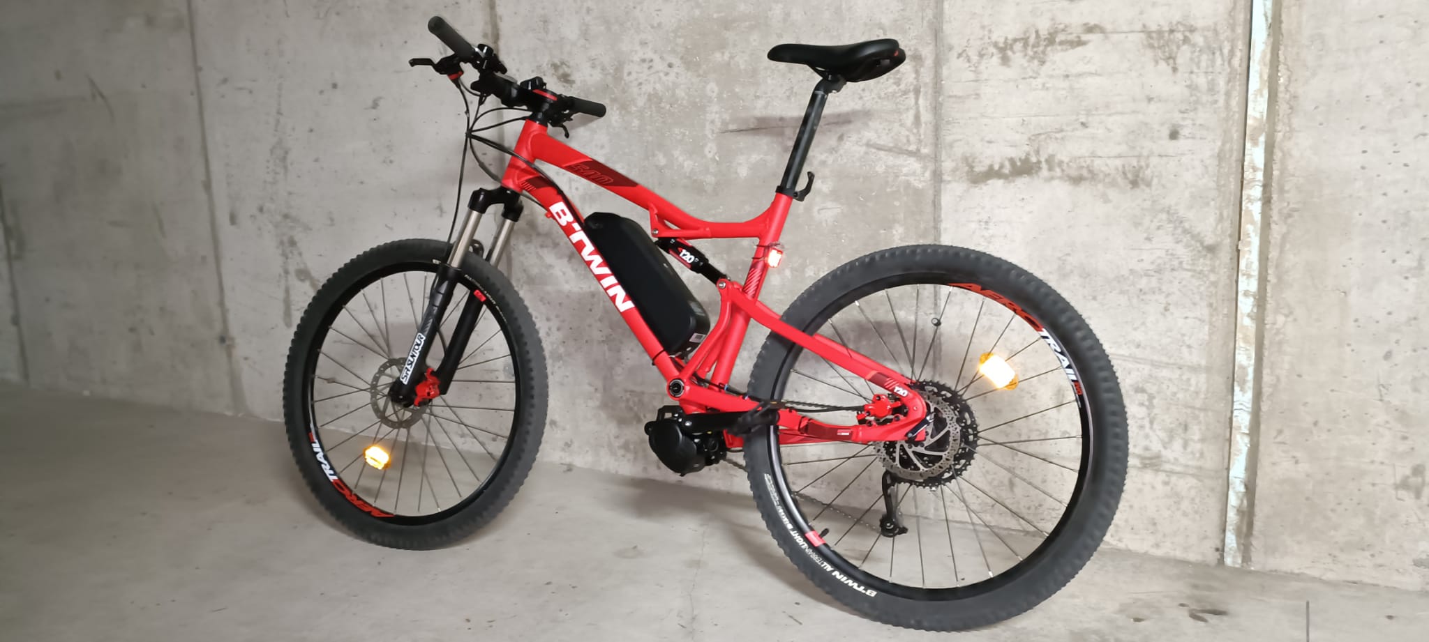

Ho finito st540s per un mio amico se può essere utile a qualcuno posso dire che la batteria contenitore hailong 1 ci sta solo se il telaio è un xl, per toglierla e mettere occorre fare un paio di passaggi.
Ho dovuto mettere un anello in dotazione nel tsdz2 lato corona, e limare un po' un asola del carter, per essere tranquillo di non sbagliare posizionamento batteria ho scaricato ammortizzatore,(c'è una bella escursione) ho messo pignon1 11 50 perdendo 2 rapporti il 7 è un 36 e con il 30 davanti direi che basta, verrà usata solo in montagna così non ci sono problemi di linea catena
Aspetto il sole per provarla poi partirà destinazione Villa minozzo
Certo dovrò abbassare la sella il mio amico è 1,95 io 1,67
Sono sodisfatto
