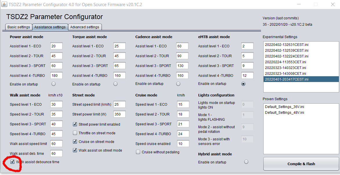

Inserito il - 02/04/2022 : 14:11:16  Mostra Profilo  Rispondi Quotando
77,39 KB
66,5 KB
Buongiorno.
quando seleziono la casella "Walk assist debounce time" ottengo un errore. Se non l'ho selezionato, ha funzionato bene per me. È normale?
mbrusa
1060 Messaggi
Inserito il - 02/04/2022 : 16:48:02  Mostra Profilo Invia a mbrusa un Messaggio Privato  Rispondi Quotando
Non è normale, c'è un errore.
Mai accorto perché non lo uso.
Correzione nel prossimo rilascio.

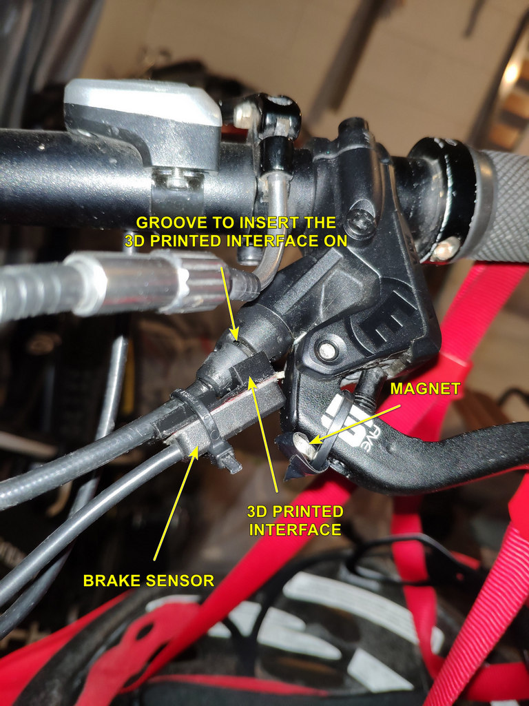

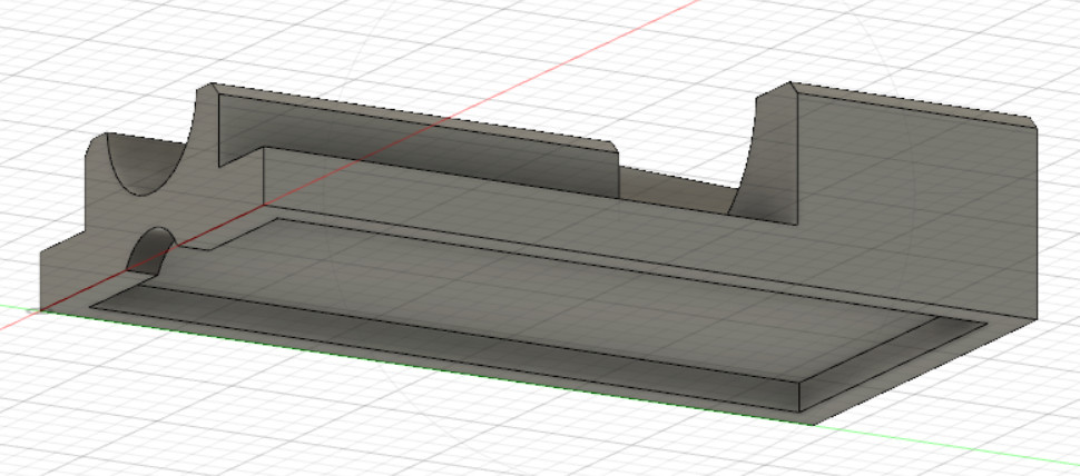

thineight
353 Messaggi
Inserito il - 03/04/2022 : 13:03:56  Mostra Profilo  Rispondi Quotando

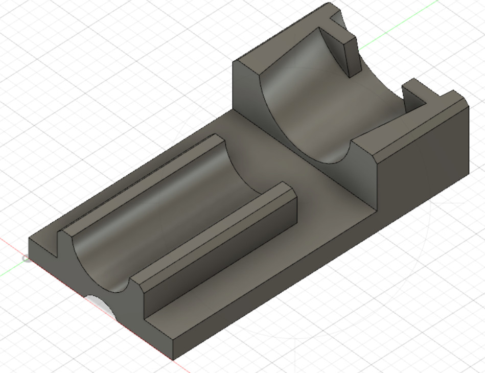

Ciao a tutti,
ieri ho risolto una faccenda che avevo in sospeso da almeno un anno, quando ho installato i sensori dei freni sui miei Magura che, per loro particolare conformazione, non permettono di attaccare agevolmente il sensore sulla parte fissa della pompante dei freni. Sui vecchi shimano che ho sull'altra bici è invece molto semplice fissare i sensori senza ausilio di altri pezzi.
Ho così disegnato un'interfaccia che si posiziona sul "cono reggicavo" e sul cavo idraulico dei miei Magura serie 5 e che presenta dall'altra parte una superficie piana su cui attaccare agevolmente il sensore.
Il pezzo, da stampare in 3D (possibilmente in PETG), andrà alloggiato negli scansi simmetrici presenti nel cono tra la leva del freno e il cavo, in modo che non si scivoli dalla sede.
Ho allegato due versioni, con e senza il bordino di confinamento del sensore. La versione con il bordino è un po' più difficile da stampare perchè richiede supporti o un raft, la seconda è immediata. Nella foto si vede la versione senza bordino.
La condivido, se potrà servire a qualcuno.
214,96 KB
111,88 KB
89,93 KB
Allegato: TSDZ2 brake sensor interface.zip
425,82 KB

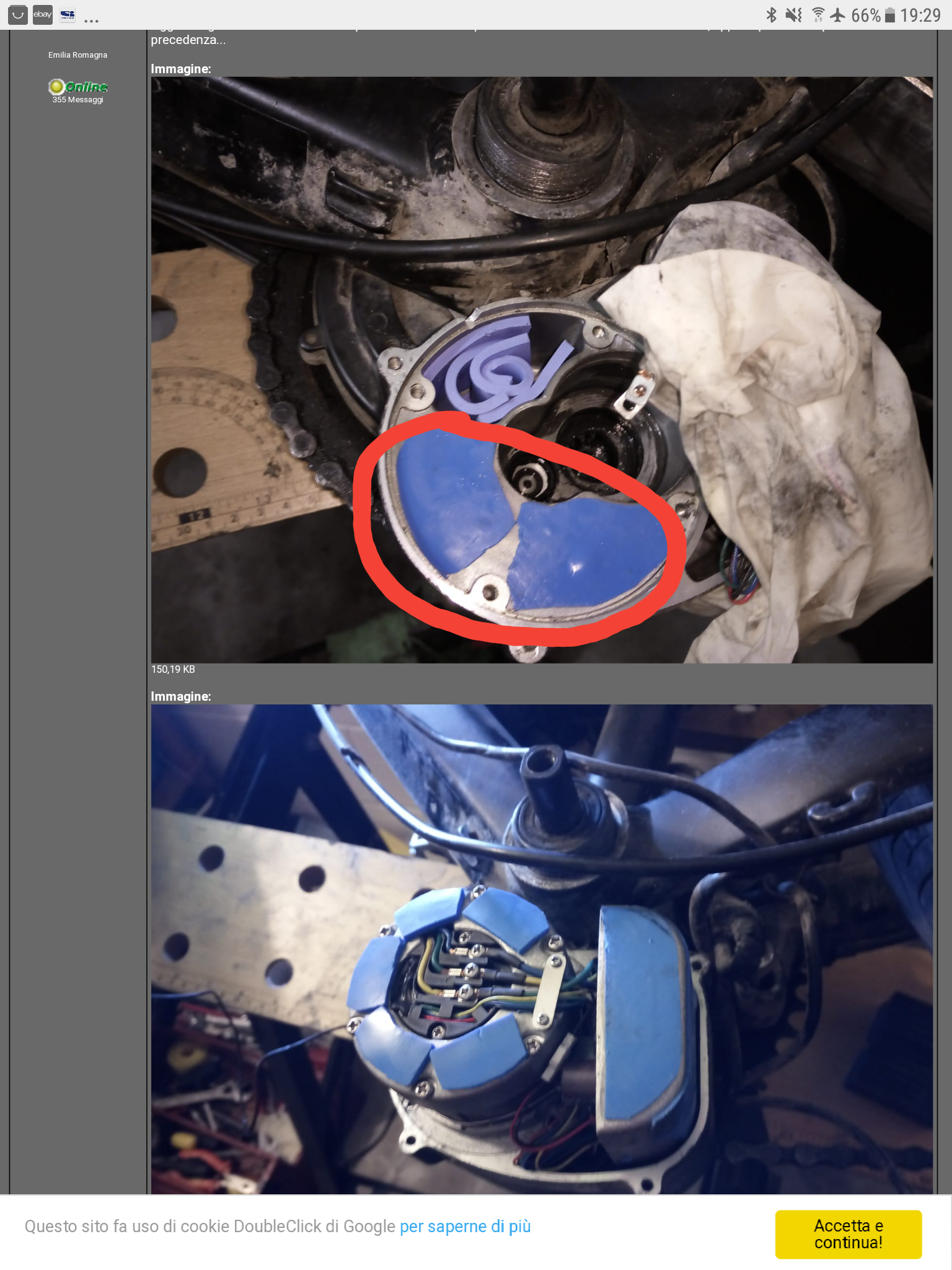

2454,68 KB
Vorrei condividere questa mia esperienza e spero risulti utile, forse no potrei essere l unico caso
Nella foto il mio motore quando ho messo iPad, fatto 15.000 km senza problemi, poi ho sostituito il tourque sensor e visto che c'ero anche l alberino ingranaggio blu, semplicemente perché avevo la ruota dentata a denti dritti e ho messo quella elicoidale
Tutto ok il motore è diventato più silenzioso, ma quando sforzano sentivo un leggero tac tutte le volte facevo una pedalata completa, come se per un microsecondo ci fosse un gioco nella pedalata una mancanza di resistenza, ho notato che a motore spento invece il problema non sussisteva, nel frattempo sono arrivato a 18.000 visto il kilometraggio pensavo di dover sostituire i cuscinetti del motorino 36v, sabato scorso ho smontato il motore confrontando il motorino con uno nuovo che ho di riserva mi sono accorto che non aveva nessun gioco come quello nuovo, mi sono dilungato anche troppo in poche parole il problema é che iPad nel cerchio rosso anche se solo di un mm fanno da spessore complice forse l alberino nuovo non esattamente uguale aveva più gioco, tolto i pad il tac è magicamente sparito.

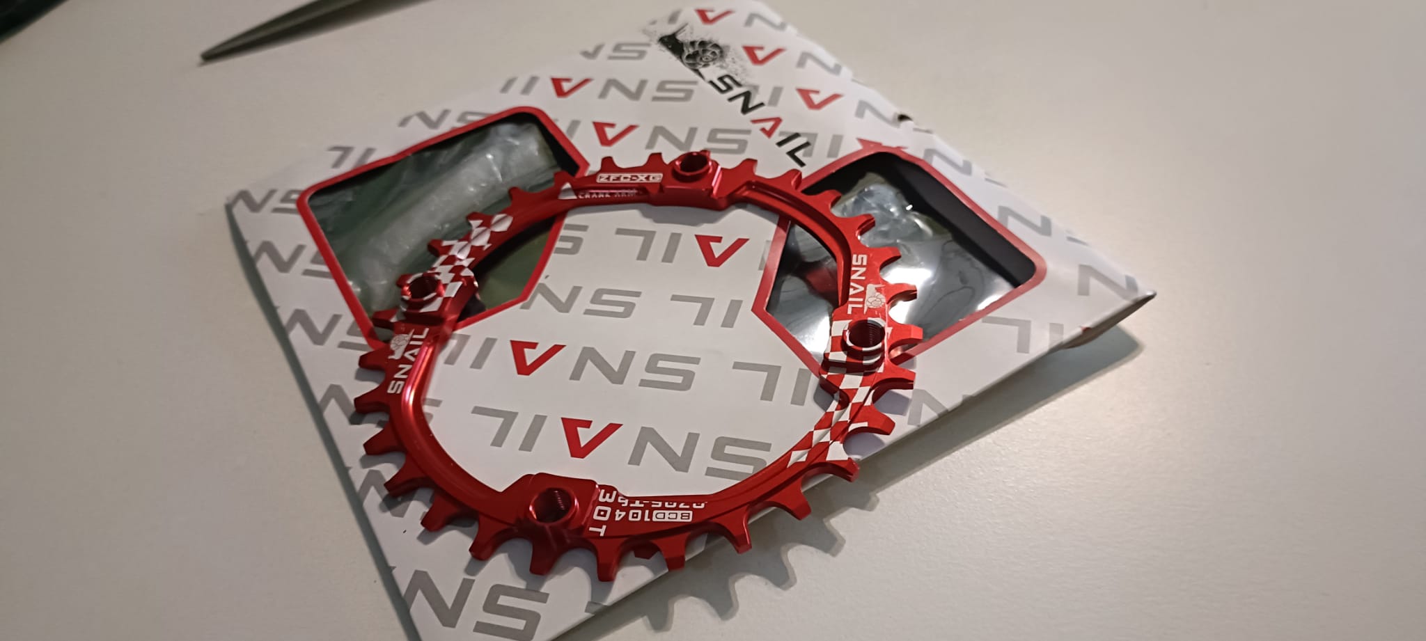

Ciao arny, io ho la corona da 30 su due bici, serve con i fori filettati, vedi questa pagina:
http://www.jobike.it/forum/topic.asp?TOPIC_ID=77859
Ho preso questa:
https://www.amazon.it/EASTERN-POWER-Bicicletta-Singola-Alluminio/dp/B07QMKPDFN/ref=mp_s_a_1_12?keywords=EASTERN POWER&qid=1647502559&sr=8-12
982,37 KB
Ecco qui si vede chiaramente il filetto
Bella questa corona, io ho montato una 34T 104 senza filetti sullo spider internamente , e il fissaggio posteriore frega leggermente nel carter , però il link postato non dà più la corona con i 4 filetti esterni, ma una classica BCD104 coi fori lisci , avete un link attuale ? grazie
https://a.aliexpress.com/_v3iMbJ
Logicamente serve adattatore
Mi è arrivata la corona, ma col mio adattatore la porta troppo vicina al motore e non si avvitano completamente le 5 viti dello spider ed è gia in fregamento sul carter , in effetti sul mio adattatore per 104 avevo anche dovuto fresare qualche decimo internamente per non far fragare la classica BCD104 , questa ci mette anche uno spessore in più quindi non è adatta .
Per la linea catena pur non avendo una linea perfetta (è spostata verso l'esterno) anche quando è sul 42 posteriore non salta e non mi sembra sforzi tanto , casomai sostituirò la 34 con una 32 per avere minor sviluppo sul più corto....
Bianchi T.Tronik Sport 9.1 - Giant Stance E1+ PRO - City bike cinese

834 Messaggi
Inserito il - 22/04/2022 : 12:04:26  Mostra Profilo  Rispondi Quotando
Che brutta notizia, mi sono arrivate anche a me 2 corone del 30 con filetto, ma non posso provarle sono positivo al covid, poi non ho la bici che devo fare a un amico, ho appena messo una corona del 36 con spider ma da me era perfetta, ma è piatta, ti allego una foto è dimmi se è uguale
116,56 KB
GR61
254 Messaggi
Inserito il - 22/04/2022 : 13:12:03  Mostra Profilo  Rispondi Quotando
E' la stessa , ma molto probabile dipende dallo spider che hai, io lo avevo acquistato 2 anni fà , adesso non c'è più su Ali , anche la corona normale da 104 piatta mi faceva fregare il dado/bullone del fissaggio internamente , quindi avevo fresato leggermente l'interno dei 4 bracci un paio di decimi per recuperare qul pochino, però guardando meglio la corona da 30 coi filetti , si vede bene che c'è quello spessore rettangolare di 4/5mm che sposta ben più del fissaggio nel mio caso.... se hai uno spider diverso che ha i bracci più spostati vs. l'esterno ti entra lo stesso e fai un bel lavoro , mbrusa (mi sembra) se l'ha montata vuol dire che aveva un spider diverso dal mio...
