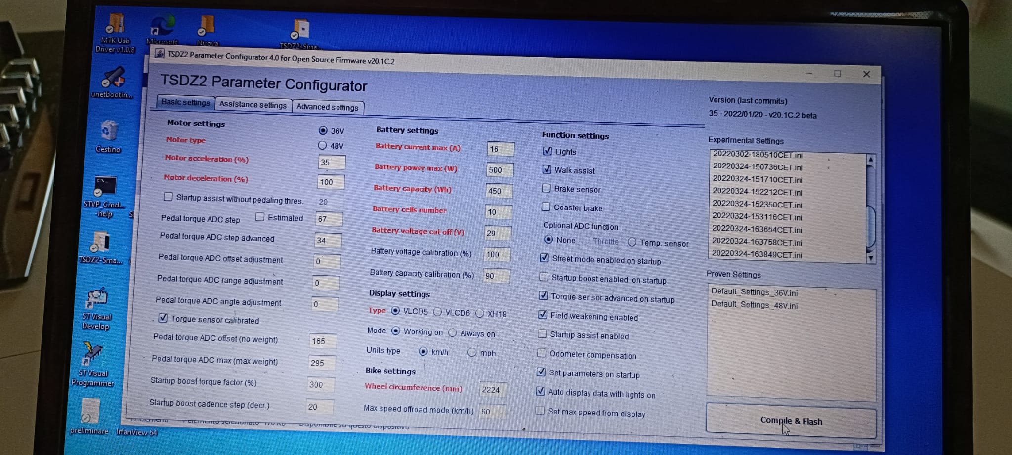

Ho dovuto leggere il manuale di configurazione alcune volte prima di (credo) capire come funziona con i diversi valori di calcolo del potere umano: " adc step", "estimated adc step" e "advanced adc step". Abbastanza complicato per una calibrazione non essenziale per me personalmente, ma capisci che questo può essere utile per altri.
(A proposito, il valore stimato è abbastanza vicino al mio calcolo (39 vs 41))
Ho anche qualche difficoltà con le regolazioni fini, nonostante il grafico allegato non vedo (ancora) quale sia l'effettiva influenza e utilità.
Non capisco davvero il punto della messa a punto. Sembrano essere il doppio rispetto alla calibrazione zero/max del sensore di coppia e al boost di avvio.
Ciao Elinx, capisco che questi nuovi parametri possono creare confusione, ma non è più complicato.
I parametri necessari per la calibrazione sono solo 2 come prima:
"Pedal torque adc offset" e "Pedal torque adc max".
Nella versione precedente ho usato questi parametri anche per correggere offset e range, non è stata una buona idea.
Era poco intuitivo, la modifica di uno influiva anche sull'altro, a pari valore l'effetto era diverso in funzione del range.
Considera che con un range limitato, la correzione dell'offset (-5) era tassativa.
Ora l'offset è parametrizzato col range, non è più necessaria una correzione.
Altra cosa importante riguardo la calibrazione, ora si può fare anche con un range maggiore di 160, anzi è consigliata.
I nuovi parametri: "Pedal torque adc offset adjustment", "Pedal torque adc range adjustment" e "Pedal torque adc angle adjustment", servono per chi ha la necessità di una personalizzazione spinta, ma possono anche essere ignorati.
Con 860C è più facile provare per vedere cosa cambia, purtroppo col configuratore è necessario programmare ad ogni variazione.
Discorso a parte per "Pedal torque adc step", ha la stessa funzione di prima ma solo con calibrazione disabilitata.
Con calibrazione abilitata, per evitare problemi dovuti ad un uso improprio,, ho preferito aggiungere un altro parametro "Pedal torque adc step advanced", perchè ha un valore costante, mentre il precedente cambia in funzione del range.
E' ancora possibile la calibrazione col peso per entrambi i parametri, ma richiede molta attenzione.
Il mio consiglio è di lasciare i valori stimati.

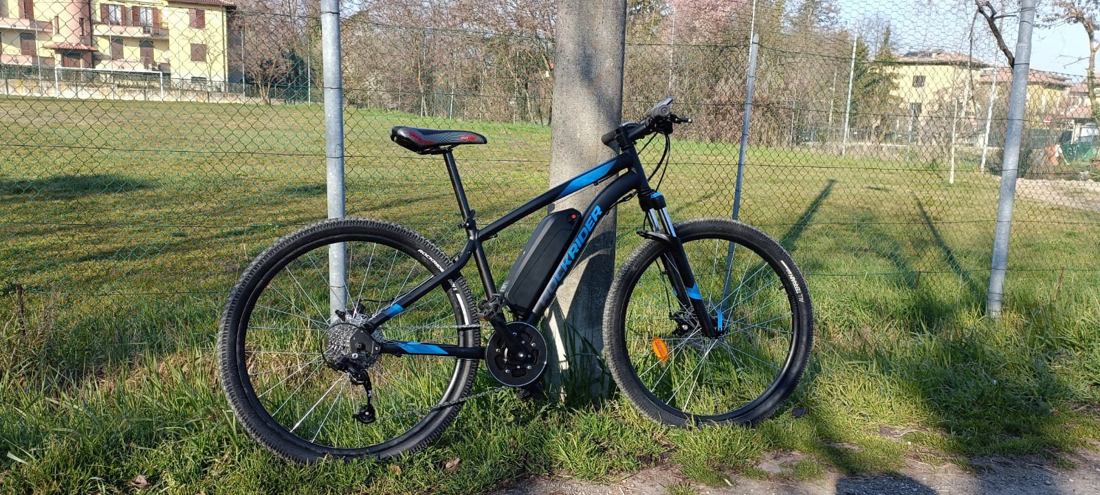

Ho comprato 2 tsdz2 il primo lo montato su questa spillo per un mio amico, silenzioso anche su trepiede girandolo a vuoto da spento, provato oggi perfetto, ma con firmware originale si pianta subito, il firmware di Mbrusa altro pianeta
Il secondo motore lo messo su una st 120, non ho ancora la batteria ma a vuoto sembra un macinino a confronto del primo, come sempre ci vuole culo

Molto bella e equilibrata, complimenti!
maurizio1462
84 Messaggi
Inserito il - 08/03/2022 : 09:49:55  Mostra Profilo Invia a maurizio1462 un Messaggio Privato  Rispondi Quotando
bravo Arny molto bella meccanico top

Grazie per la descrizione aggiuntiva dei nuovi valori.
Ho già ipotizzato che questi nuovi valori si applichino solo alla messa a punto personale.
Non sono così interessato ai valori umani sul display.
Ho quindi solo inserito i miei valori di taratura della coppia e lasciato i "steps" a 67/34, in modo che i valori dell'assist rimangano gli stessi. Riempito in un breve valore di boost 400/50 per pedalare facilmente via.
Un chiarimento in merito a "Pedal torque adc step" e "Pedal torque adc step advanced", impostando 67/34, se "Pedal torque advanced on startup" è abilitato o disabilitato, non avrai la stessa assistenza.
Per avere la stessa assistenza, dopo aver eseguito la calibrazione e inserito i valori di "Pedal torque adc offset" e "Pedal torque adc max", devi abilitare "Estimated" per il calcolo stimato di "Pedal torque adc step", solo con i tre nuovi parametri adj impostati a zero avrai la stessa assistenza ai vari livelli, sia con "Pedal torque advanced on startup"" abilitato che disabilitato.
Questa caratteristica può essere utilizzata da chi ha la necessità di avere due diverse configurazioni.

Un chiarimento in merito a "Pedal torque adc step" e "Pedal torque adc step advanced", impostando 67/34, se "Pedal torque advanced on startup" è abilitato o disabilitato, non avrai la stessa assistenza........
Grazie ancora per questa spiegazione aggiuntiva, poiché presumevo che "67" avesse lo stesso valore delle precedenti versioni di OSF.
Apparentemente questo è ora qualcosa di diverso e il valore stimato è importante.

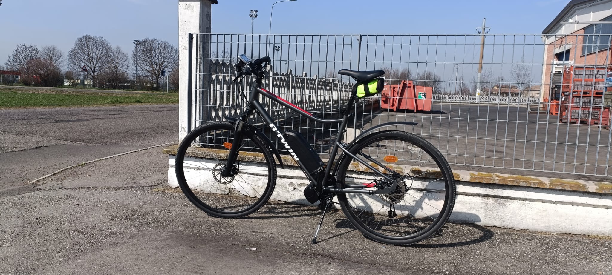

Oggi ho fatto i primi 44km (forse gli ultimi) con la bici che ho fatto a mia moglie, pulita da vedere ma la linea catena è pessima, proverò a togliere il pignone dell' 11 trasformandolo a velocità per mig#314;rare allineamento, devo fare altre 2 bici Decathlon speriamo la linea catena sia togliere, sono 2 telai L l inclinazione dovrebbe essere migliore rispetto a questa,
Insomma la bianchi che ho fatto un paio di giorni fa era perfetta, qui anche il motore è più rumoroso, peccato
14779 Messaggi
Inserito il - 13/03/2022 : 14:31:03  Mostra Profilo Invia a andrea 104KG un Messaggio Privato  Rispondi Quotando
È pessima anche con l'imbutita originale? Allora è proprio un telaio poco adatto.. se c'è spazio potresti fresare il movimento centrale ma se la vendi...

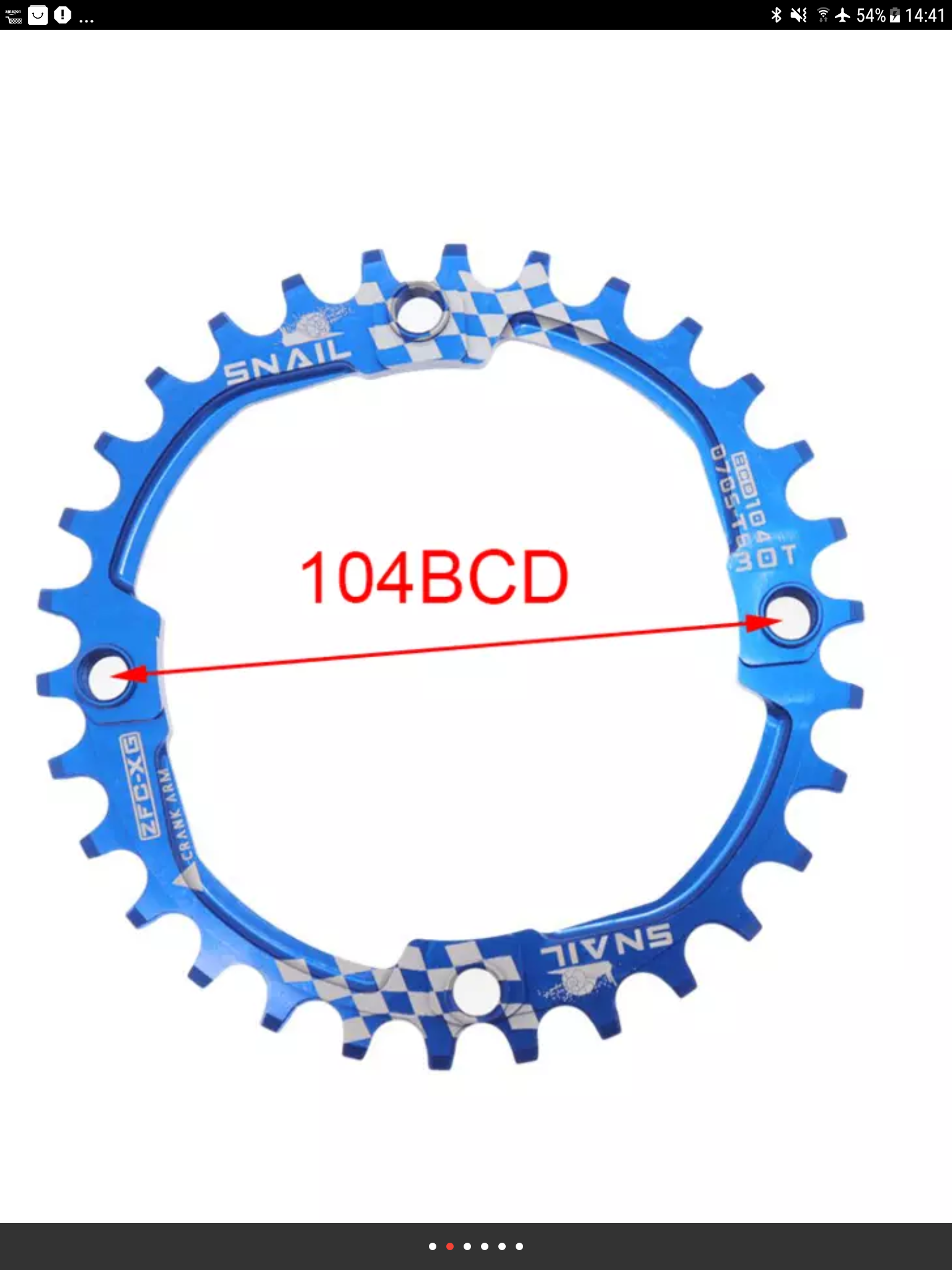

Devo fare una bici per un amico, con tsdz2 e corona del 30
Tutte quelle che ho visto dove ci sono i 4 fori hanno un asola, da 32 in su no, sono tutte così vanno poi bene nel adattatore? Grazie
mbrusa
989 Messaggi
Inserito il - 17/03/2022 : 08:44:32  Mostra Profilo Invia a mbrusa un Messaggio Privato  Rispondi Quotando
Ciao arny, io ho la corona da 30 su due bici, serve con i fori filettati, vedi questa pagina:
http://www.jobike.it/forum/topic.asp?TOPIC_ID=77859
Ho preso questa:
https://www.amazon.it/EASTERN-POWER-Bicicletta-Singola-Alluminio/dp/B07QMKPDFN/ref=mp_s_a_1_12?keywords=EASTERN POWER&qid=1647502559&sr=8-12
Ho preso questa:
861,55 KB
Mbrusa in effetti qui mi sembra ci sia il filetto, i bulloni qui non ci sono vanno bene quelli a corredo tsdz2 secondo te?
Ho preso questa:
982,37 KB
Ecco qui si vede chiaramente il filetto
vadda
Ne approfitto per dirti che avevi ragione probabilmente i valori adc instabili del torsiometro erano la causa che facevano andare da solo il motore, evidentemente lo era anche il torsiometro vecchio
Ecco me la sono tirata, quando scrivo qualcosa puntualmente il giorno dopo vengo smentito ciao
Ciao arny, le viti originali vanno bene.
Si trovano anche corone con viti comprese.

arny63 ha scritto:
Ho preso questa:
982,37 KB
Bella questa corona, io ho montato una 34T 104 senza filetti sullo spider internamente , e il fissaggio posteriore frega leggermente nel carter , però il link postato non dà più la corona con i 4 filetti esterni, ma una classica BCD104 coi fori lisci , avete un link attuale ? grazie
Bianchi T.Tronik Sport 9.1 - Giant Stance E1+ PRO - City bike cinese
Modificato da - GR61 in data 17/03/2022 22:27:16
Ho preso questa:
982,37 KB
https://a.aliexpress.com/_v3iMbJ
Logicamente serve adattatore
GR61
254 Messaggi
Inserito il - 18/03/2022 : 08:17:09  Mostra Profilo  Rispondi Quotando
Grazie , non la trovavo coi fori filettati, lo spider è ovvio ce l'ho già ci ho montato una 34T 104 come avevo scritto, ho trovato anche altre misure https://it.aliexpress.com/item/1005002476203226.html?spm=a2g0o.detail.1000014.3.63037591gmhn5d&gps-id=pcDetailBottomMoreOtherSeller&scm=1007.40050.274735.0&scm_id=1007.40050.274735.0&scm-url=1007.40050.274735.0&pvid=bdbff96c-fdc0-46b8-a319-f04df9b35335&_t=gps-id:pcDetailBottomMoreOtherSeller,scm-url:1007.40050.274735.0,pvid:bdbff96c-fdc0-46b8-a319-f04df9b35335,tpp_buckets:668%232846%238111%231996&pdp_ext_f=%257B%2522sku_id%2522%253A%252212000026649651616%2522%252C%2522sceneId%2522%253A%252230050%2522%257D&pdp_pi=-1%253B7.6%253B-1%253B-1%2540salePrice%253BEUR%253Brecommend-recommend la ordino subito
Modificato da - GR61 in data 18/03/2022 08:18:58
arny63
802 Messaggi
Inserito il - 18/03/2022 : 08:25:39  Mostra Profilo  Rispondi Quotando
Solo la 30 ha i fori con filetto dalla 32 in su no

Inserito il - 19/03/2022 : 11:29:43  Mostra Profilo  Rispondi Quotando
383,21 KB
Ecco l ultima nata, fatta per un mio amico, sarà usata prevalentemente in pianura, come tutte le rockrider la linea catena non è il massimo, ho messo 11:46 regolando il fine corsa del cambio sul peneltimo pignone, così è ottima

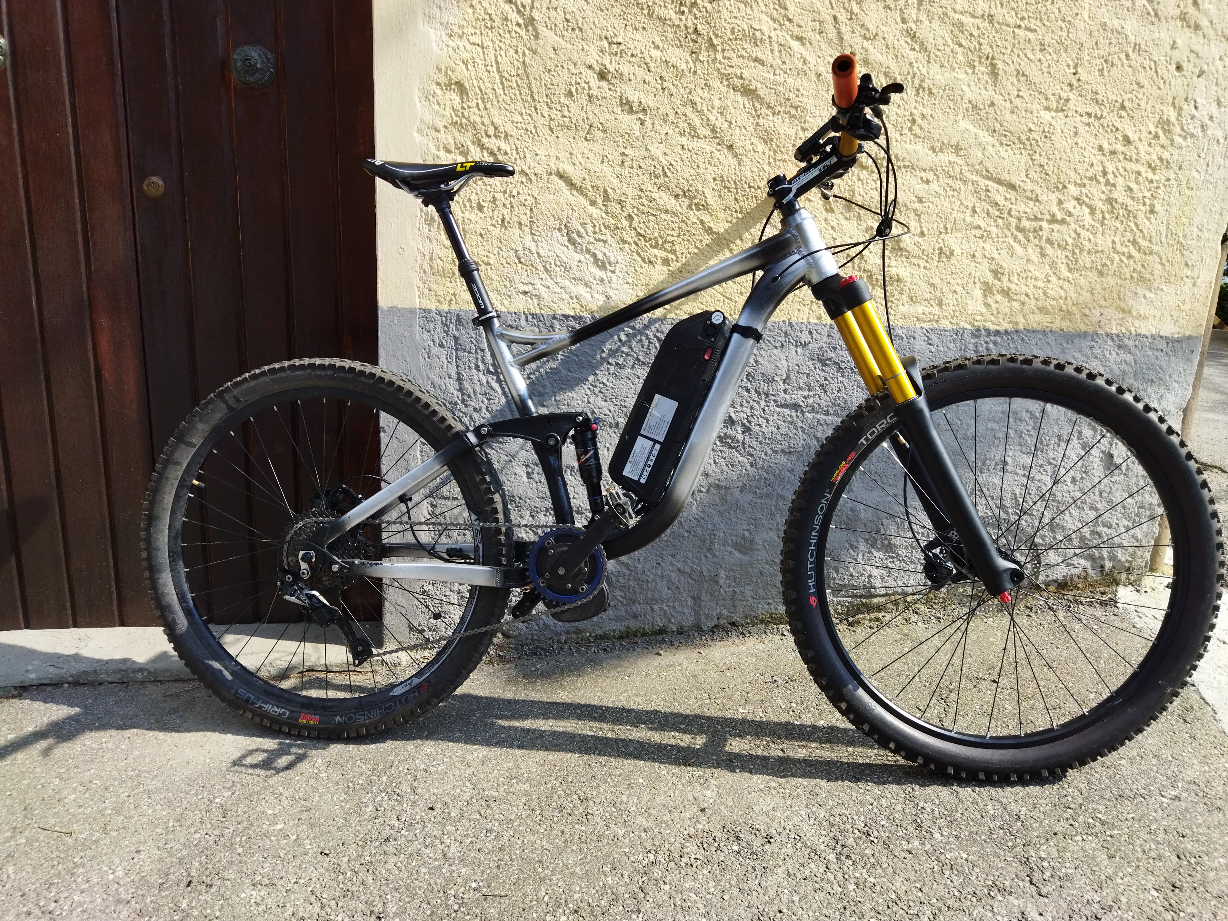

Inserito il - 20/03/2022 : 22:42:51  Mostra Profilo  Rispondi Quotando
Ecco la mia nuova creatura , non sapevo se era il caso di aprire una discussione specifica , intanto metto la foto qui ho finito oggi di montare alcune cose e provata un attimo , tutto cinese , telaio, forcella e ammortizzatore posteriore, le ruote le avevo come altre cose , il motore era su una Front 29 autocostruita...... forse ho esagerato con la forcella da 180/36
3527,02 KB
14779 Messaggi
Inserito il - 20/03/2022 : 23:48:54  Mostra Profilo Invia a andrea 104KG un Messaggio Privato  Rispondi Quotando
Bella... quanto hai speso per un simile mostro?
arny63
802 Messaggi
Inserito il - 21/03/2022 : 07:58:59  Mostra Profilo  Rispondi Quotando
Bella,vedo ci sta anche una bella batteria,la linea catena com'è?
GR61
254 Messaggi
Inserito il - 21/03/2022 : 08:40:25  Mostra Profilo  Rispondi Quotando
Forse mi conviene aprire una discussione dedicata dove rispondo alle domande , che poi si diluirebbero in questa?

294,61 KB
Ciao Mbrusa ho messo la 201c2 sulla bici che ho fatto a mia moglie,ho postato la configurazione, mi è càpitato questo: ho inserito i valori adc della calibrazione 165:295 come vedi nell' immagine
70 90 120 180 esco dalla rampa degli scantinati in tour 36:36 rapporto e ho fatto fatica, ho provato un attimo in strada, ma era proprio fiacca, stavo per riprogrammare per aumentare assistenza,poi mi venuta l idea di disabilitare advandace on startup, di nuovo ho fatto la rampa sempre in tour 36:36 sono salito senza fatica, in strada va a scheggia, avrò sbagliato qualcosa?
Ciao arny, non c'è niente di sbagliato, devi solo rivedere i parametri dei livelli.
Disabilitando "Torque sensor advanced on startup" c'è più assistenza perchè "Pedal torque adc step" è 67.
Se con la versione precedente usavi 67, con gli stessi valori dei livelli, avrai la stessa assistenza di prima.
Mentre con "Torque sensor advanced on startup" abilitato, l'assistenza è inferiore.
Per avere la stessa assistenza in entrambe le modalità, devi impostare "Pedal torque adc step" a 43 (abilitando "Estimated" è automatico).
Riprendo un mio intervento precedente:
