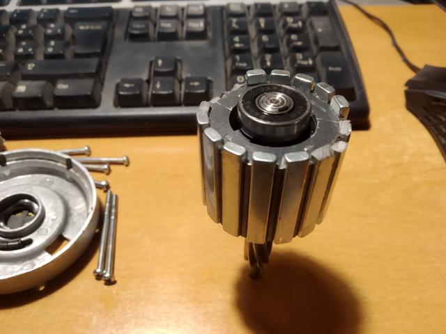

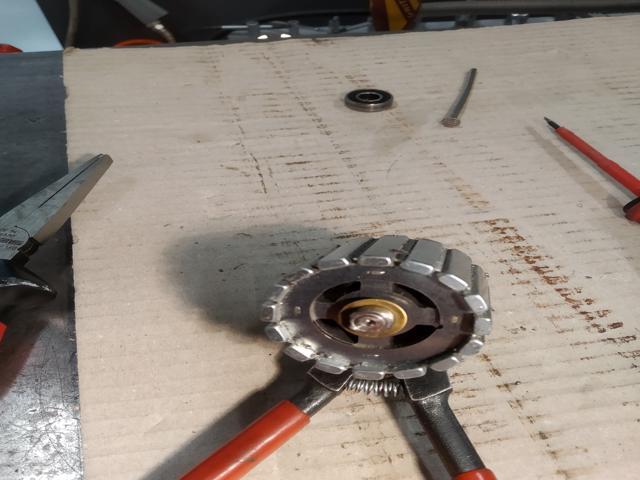

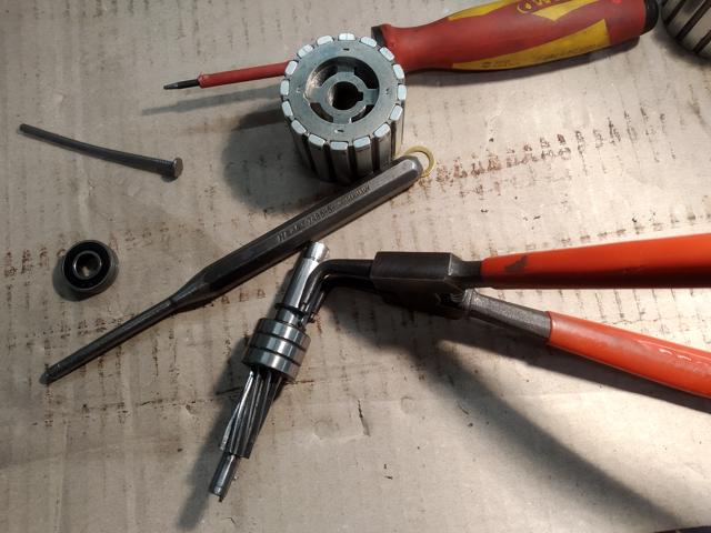

Eccomi,
probabilmente quelli delle poste mi hanno sentito e ieri mi è arrivato il rotore di Andrea (grazie ancora), per pura coincidenza la sera stessa è anche arrivato il motore nuovo da Pswpower.

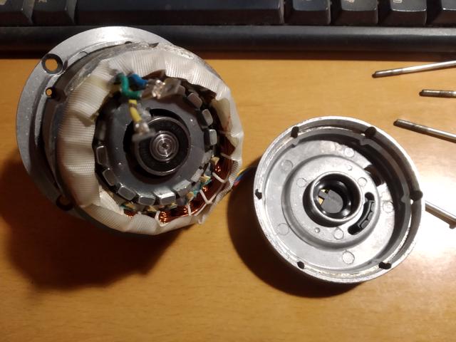

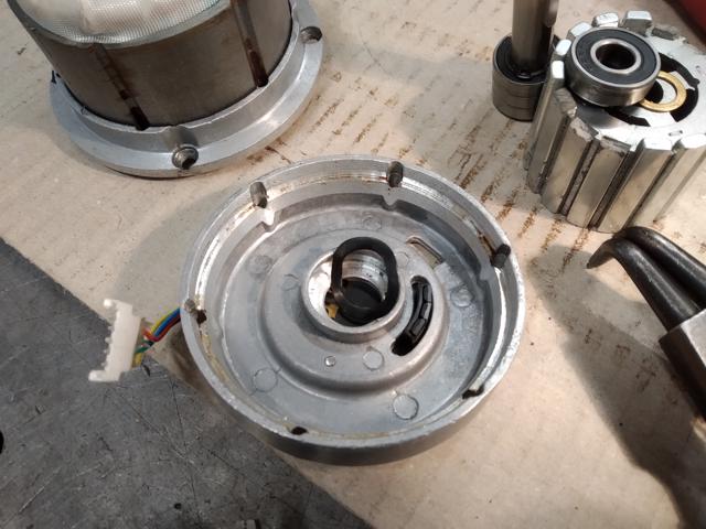

Per cominciare ho aperto il motore rotto
43,52 KB
la calotta viene via battendo sul bordo della stessa, qualche colpetto anche sull'albero aiuta, meglio usare un martello di plastica o alluminio per non rovinarlo. La prima volta che l'ho tolta mi è sembrata incollata.Attenzione che tra calotta e cuscinetto c'è una rondella elastica, si intravede nella prima foto.
38,77 KB

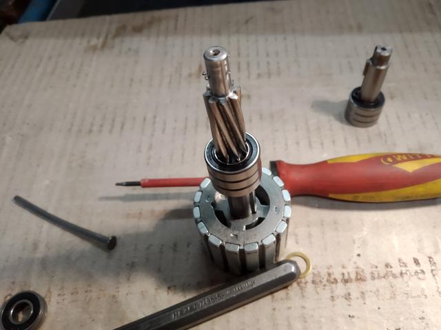

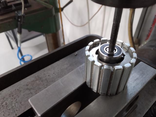

si sfila il rotore appoggiando la punta dell'albero su un pezzo di legno e spingendo l'esterno del motore, i magneti e i cuscinetti fanno un po' di resistenza ma superato il primo tratto viene buttato fuori proprio dai magneti.

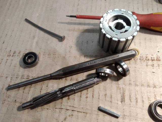

Poi bisogna spiantare l'albero, nel mio è venuto via facilmente, quello di Andrea era molto più duro e per non battere come un assassino ho preferito spingerlo via sotto ad un trapano a colonna.
35,99 KB
40,12 KB
33,66 KB
34,77 KB
38,78 KB

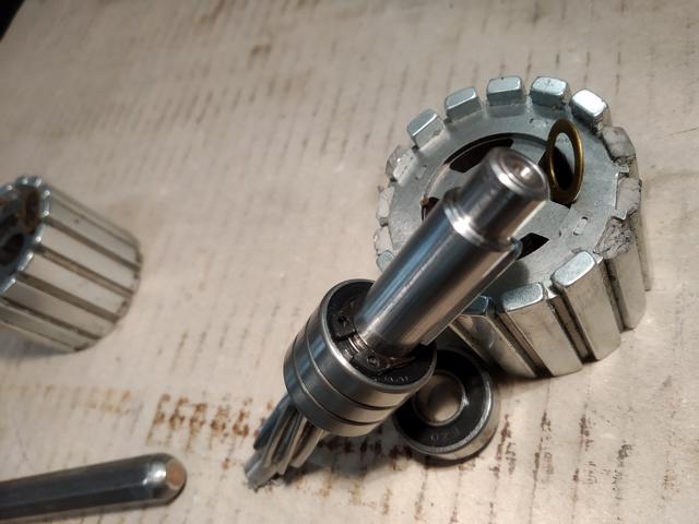

per estrarre i 3 cuscinetti bisogna prima togliere l'anello elastico e la chiavetta.
47,96 KB
49,37 KB

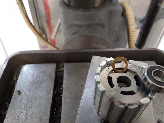

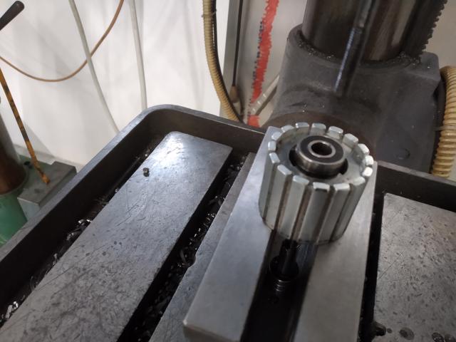

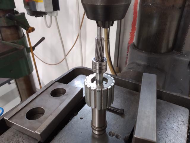

Aquesto punto si rimonta tutto procedendo al contrario, si infilano i 3 cuscinetti (nuovi) si rimette l'anello elastico e la chiavetta poi si pianta l'albero nel rotore, anche qui per evitare di battere e piegare o rompere l'albero l'ho spinto dentro col trapano.
Per non appoggiarmi sui magneti ho messo sotto al rotore un tubo col foro che lasciasse passare l'albero e che si appoggiasse sui lamierini.
39,14 KB
Si mette la rondella in ottone e l'ultimo cuscinetto.
42,17 KB
43,18 KB

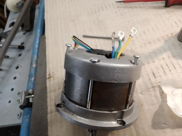

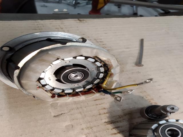

si infila il rotore nel suo alloggiamento e poi, ricordandosi della rondella elastica, si richiude il tutto facendo passare i tre fili nella finestrella apposita.
Per rimettere su la calotta bisogna calzarla sul cuscinetto, poi spingendo dovrebbe accoppiarsi con la cassa esterna; se non si riesce a mano si possono mettere le viti tirarandole poco alla volta per farla salire in quadro.
50,45 KB
35,68 KB
Ho notato che i magneti raccolgono un sacco si sporcizia magnetica, è difficile da togliere quindi bisogna lavorare più puliti possibile.
Ho provato a toglierla col pongo e soffiando con aria compressa ma qualcosa rimane sempre, forse colando sopra della colla a caldo si riesce ad inglobare qualcosa ma non quanto sia una buona idea.
Se qualcuno è riuscito ad arrivare a leggere fin qua sappia che il motore ha ripreso a funzionare, stasera lo ho montato, ho fatto un giro molto breve ma è tornato come nuovo , il rumore è decisamente basso, come nuovo appunto.

Grazie Paolo, praticamente hai creato un manuale didattico, l unico problema è che se lo faccio io al 99% poi dovrò buttarlo, meglio se prima ne compro uno nuovo per ora ho ordinato i cuscinetti.

Bellissimo tutorial Paolo, ottima l'idea del trapano a colonna come pressa, non ci avevo mai pensato
Peccato che sono arrivato tardi e avevi comperato un secondo motore, puoi sempre venderlo, non sono pochi quelli che lo bruciano
