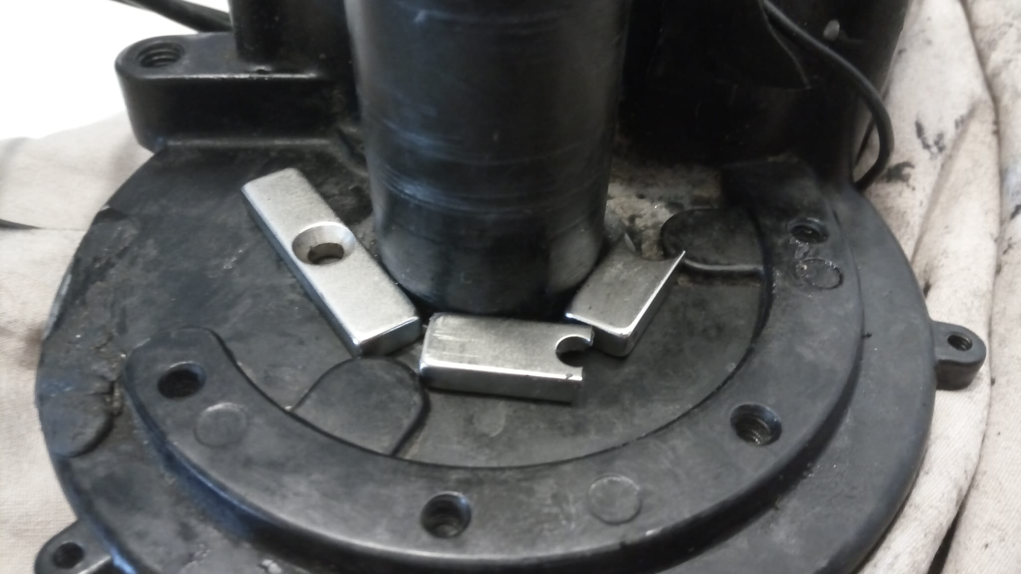

Anno nuovo vecchio motore, si il 30 ottobre 2021 dopo 14,000km praticamente ho demolito il mio tsdz2 a martellate, presentava stesso difetto di questo video
https://youtu.be/6KaWK-GvpVo
In più ormai quotidianamente mi perdeva assistenza
So se ne è già parlato tanto e risultero noioso ai più esperti,
Mi rivolgo a chi come me non e certo un esperto in meccanica con la speranza di evitargli errori che ho fatto io
Ho postato la foto dove si vedono delle calamite, queste facilitano non di poco la sostituzione del tourque, le calamite attraggono l anello in rame pressando le 3 molle contro il carter, in questo modo non si corre il rischio di perderle e rovinarle quando si smontano e il montaggio è più facile

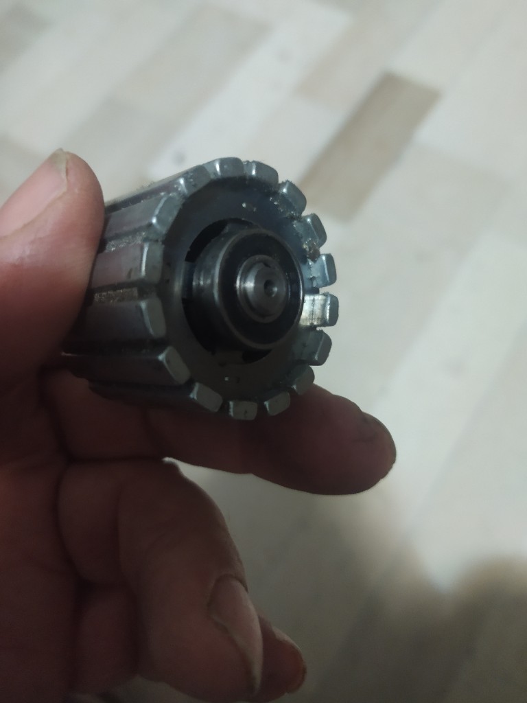

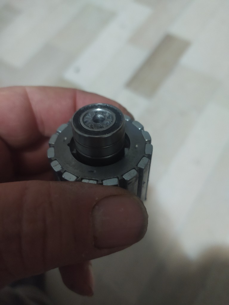

Buonasera,
durante una salita piuttosto ripida con assistenza elevata il motore è diventato molto rumoroso, provandolo il giorno dopo il rumore è rimasto uguale.
Mi è sembrato che il rumore provenisse dai cuscinetti del motore vero e proprio, quindi l'ho smontato.
All'interno del motore ci sono 4 cuscinetti, uno (698 RS) nella parte posteriore, da dove escono i cavi e tre (6800 RS) dalla parte dell'albero che accoppia con l'ingranaggio blu, non è difficile sostituirli.
Sfortunatamente mentre maneggiavo il rotore questo mi è caduto è si sono scheggiati pesantemente dei magneti in prossimità dei sensori, ho comunque cambiato i cuscinetti e rimontato il tutto.
Il risultato di tutto questo è che quando accendo il display il motore non parte, probabilmente in fase di inizializzazione il controller si accorge che c'e qualcosa che non va e si pianta, però se faccio girare la ruota al contrario per far girare il motore il rumore è decisamente minore di prima quindi almeno questo credo di averlo risolto, non è una gran consolazione visto che dovrò procurarmi un altro motore ma magari sapere come fare può essere utile a qualcuno.

non credo che la scheggiatura dei magneti influisca molto (il pezzettino puoi provare a incollarlo con colla 2 componenti epossidica). Probabilmente la sfiga è che è proprio quello che passa davanti hai sensori di hall...
Se non ricordo male nel rotore chè una specie di chiavetta non ricordo se l'asse si può estrarre e girare il cilindro dall'altra parte... perso per perso, tanto è da cambiare...

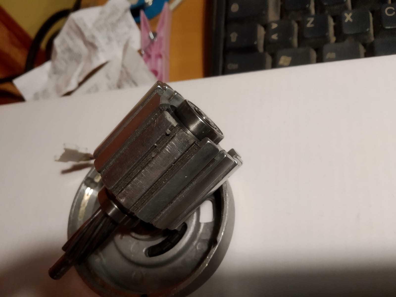

Non posso girare il rotore, i magneti spuntano solo dalla parte dei sensori, volendo proprio salvarlo dovrei incollare le parti rotte come dici tu solo che si sono sbriciolate. Se i magneti fossero lavorabili potrei provare a spianarli e incollare dei magneti nuovi ma sono 6 e passano a mezzo millimetro dai sensori.

In effeti è un bel guaio... ti conviene asettare il motore nuovo, altrimenti monti e smonti di continuo... io ne avevo uno con l'albero rotto ma non so più dove l'ho messo... proverò a cercarlo, sempre che sia fattibile estrarre l'albero ( è temprato basta forzalo troppo e si sbriciola...)

Smontare l'albero non è difficile,l'ho fatto per cambiare i tre cuscinetti,non serve una grande forza.

174 Messaggi
Inserito il - 12/02/2022 : 20:30:47  Mostra Profilo Invia a vadda un Messaggio Privato  Rispondi Quotando
Sto cercando di smontare il sensore di coppia ma credo di sbaglare qualcosa.....
Ho levato tutti seeger dell'albero, levato il cuscinetto lato sx e parapolvere, ora, se ri-infilo l'albero e lo prendo a mazzettate dal lato sx, dovrebbe uscire il sensore dal lato dx con tutta la piasta ma invece niente !
Mi ha solo preso gioco laterale e credo che a sto punto ho slentato un cuscinetto
Cosa sto sbaglaindo ?
Ho seguito questo video : https://www.youtube.com/watch?v=6KaWK-GvpVo&ab_channel=McElec
A lui dopo 2-3 mazzettate esce facile

arny63
796 Messaggi
Inserito il - 14/02/2022 : 14:56:43  Mostra Profilo  Rispondi Quotando
arny63
796 Messaggi
Inserito il - 14/02/2022 : 15:10:36  Mostra Profilo  Rispondi Quotando
ciao vadda se lo prendi a mazzate inserendo corri il rischio di rompere le bobine come è capitato a me, a me non usciva perché la ruota dentata era come bloccata sul sensore di coppia, con motore smontato, lo tieni con la mano sinistra con la corona dentata verso il basso, dai dei piccoli colpi al centro dove C'è il cuscinetto, a quel punto esce la ruota dentata, ora puoi fare come hai fatto tu martellando sul perno come hai fatto, anche io avevo seguito quel video che avevo postato in ottobre ma niente da fare, nel video la ruota dentata usciva praticamente a meno, a me nemmeno a martellate..
Poi quando ho comprato il sensore mi hanno mandato anche un video di come smontarlo inserendo anche le calamite, vedi mio post recente, pag 103 o 104 se vuoi ti mando video in pvt, qua non so se posso postarlo, visto per averlo ho pagato il sensore 10 euro in pìu, ma sono stati ben spesi e non lo caricato su Youtube per non avere problemi con il venditore, ciao

vadda
174 Messaggi
Inserito il - 14/02/2022 : 21:18:49  Mostra Profilo Invia a vadda un Messaggio Privato  Rispondi Quotando
Ho visto il video.... ci sono andati di cattiveria, ma pure io avevo mazzettato non poco, solo che qualche scrupolo me lo ero fatto.
La dritta delle calamite è veramente notevole !!!!!
Va bene, grazie mille, riproverò
arny63 ha scritto:
