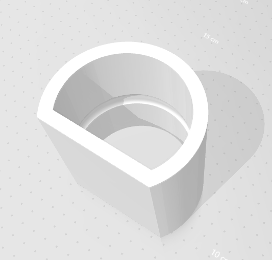

Ciao, vi seguo sempre (anche se a corrente alternata per motivi di tempo ) e cerco di tenermi aggiornato sulle novità del software del nostro motorello.
Oggi ho risolto un piccolo problema che ho dall'inizio: come ben sapete il cavo che collega il sensore di velocità ha due ingressi, uno che si collega alla centralina e uno che rimane libero.
Mi è sempre scocciato lasciarlo libero (alla fine sono sempre collegamenti elettrici) e in precedenza mettevo pezzi di nastro isolante, che tuttavia col tempo tendevano a staccarsi.
Oggi mi sono munito di calibro ed ho progettato un cap ad hoc da stampare in 3D, che fitta molto bene sul connettore libero.
Lo condivido con voi, qualora vi possa servire, sarà ovviamente necessaria una stampante 3D.
Allegato: Cap speed sensor cable TSDZ2.stl
145,9 KB
30,43 KB
Davvero molto utile grazie 1000

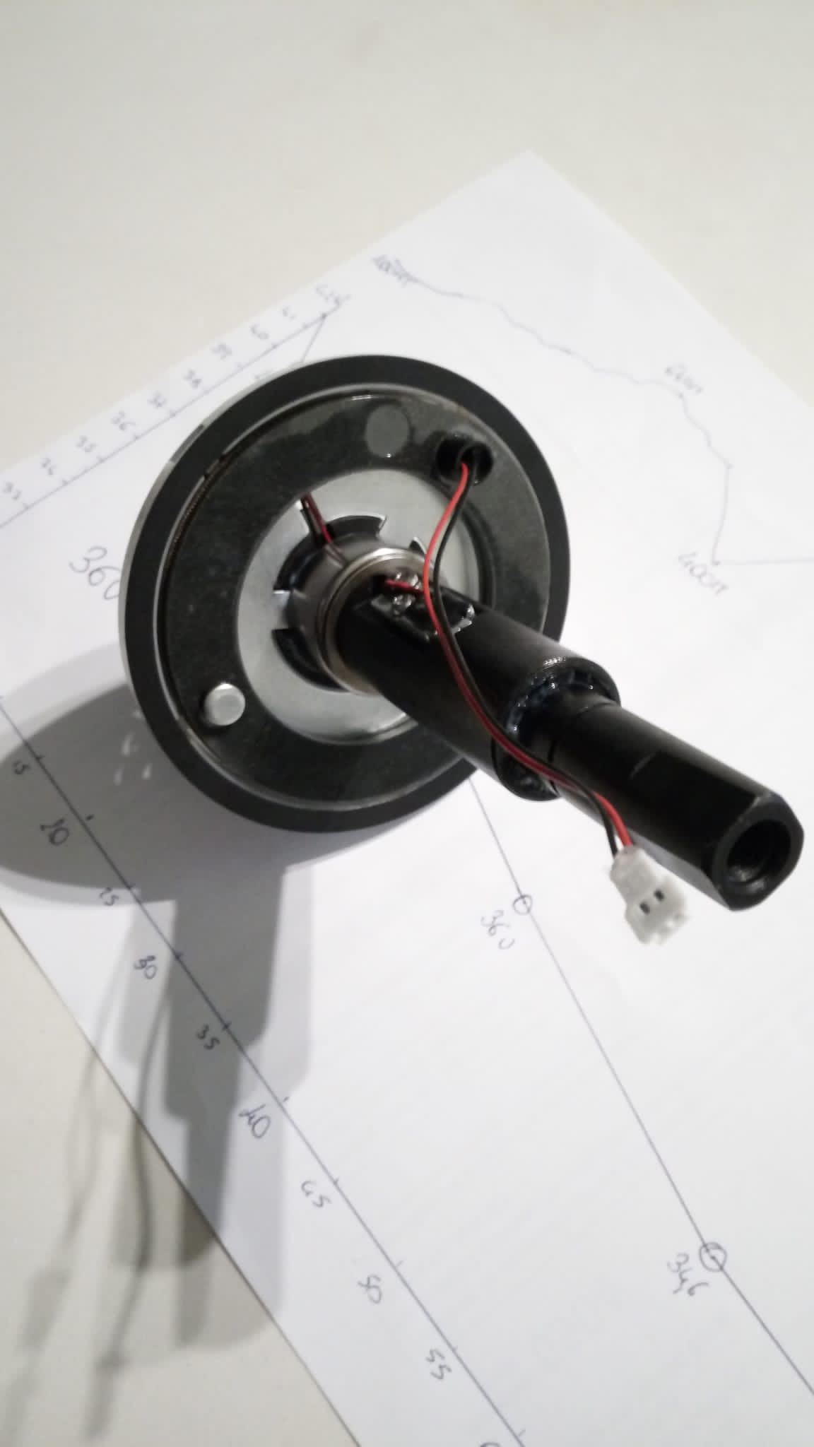

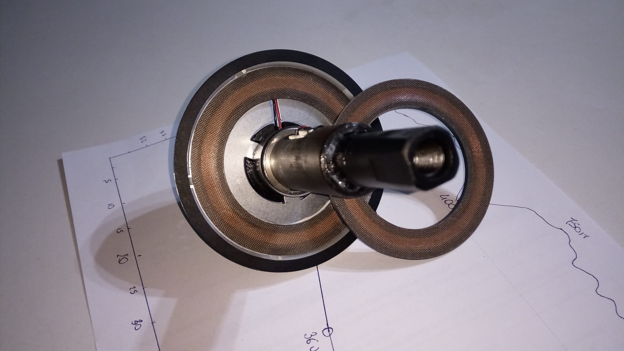

175,34 KB
57,58 KB
Salve a tutti, oggi mi è arrivato il nuovo torsiometro (la piacevole sòrpresa è che é corredato anche con il perno centrale) vorrei dare vita al mio vecchio motore, ma dovrò aspettare gennaio, ora lo impacchetto e lo metterò sotto l albero di Natale, così almeno mia moglie azzecca il regalo, in più dovrà arrivarmi albero motore e ruota eleicodale.. ora chiedo a chi lo ha sostituito se è il caso di mettere un Po'di grasso tra i due anelli, sono sicuro di aver letto di un utente che da 3 anni mette il grasso e non ha mai avuto problemi, ma non trovo più il post
Poi sono indeciso se tentare la taratura meccanica, vorrei tornare ad avere un super motore come era prima, il nuovo a confronto è una pippa,stessa assistenza in eco raggiungo al massimo 200w con il vecchio in eco arrivavo anche a 500 aveva un range adc 160 450
Per fare questo dovrei allentare le vitine nel magnetino, ho paura poi non stia più fermo
Spero prima della fine dell' anno chi ha avuto modo di sostituirlo o ha messo il grasso mi dia una dritta
Nel frattempo ve ne do una io, quando si monta il tourque per fare aderire bene l anello alle molle e non perderle basta mettere 2 calamite dietro ( sul carter), l anello va a schiacciare le molle e non si perdono saluti a tutti

Grazie della dritta sulle molle... per il consumo io avevo messo un foglio di teflon da 0,5mm preso su ebay, poi visto che il torsimetro era "duro" con poca escursione l'ho tolto pensando fosse colpa sua invece è rimasto come prima, solo che adesso non mi va di rismontare tutto per mettercelo prima o poi lo rifarò...
ne ho appena montato uno, uso sempre grasso al silicone per diminuire l’attrito tra i due dischetti, poi senza regolazione del sensore dubito che avrai una scala di lettura molto ampia.
Comunque poi testarlo prima di decidere se montarlo o regolarlo, purtroppo i nuovi sensori hanno una scala molto limitata, il mio leggeva 190/245 e dopo montato il motore era ridicolo non spingeva nulla prova volutamente fatta per notare se la differenza era sostanziale.
Dopo la regolazione la lettura è 120/260, per non avere problemi il sensore l’ho incollato, fai attenzione quando stringi le viti, la lettura cambia in peggio, non scoraggiarti basta stringere bene le viti e poi con il cacciavite fai leva per rimetterlo sulla lettura minima.
Dopo la regolazione il motore spingeva benissimo, è ovvio che per fare il tutto ci vuole un po’ di manualità ma ne vale assolutamente la pena.

Grazie mille chrl27.5 mi hai tolto il dubbio del grasso, prima proverò il valore adc a vuoto se come il tuo partirà da 190, amen proverò a fare la calibrazione, mi dici che tipo di colla hai usato grazie

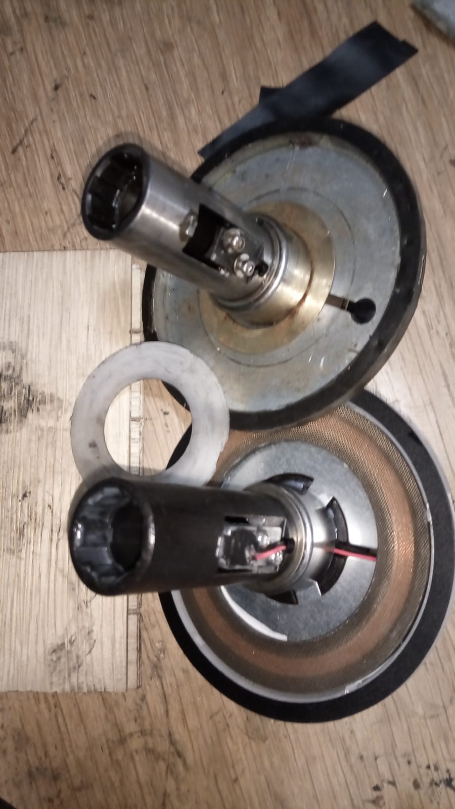

In evidenza la differenza tra il primo e secondo Mello
Il perno centrale vecchio é più lungo e aveva 2 cuscinetti,
Il nuovo tourque è più lungo di 7mm
L'anello in rame e l anello in teflon nel nuovo non ci sono ma immagino andranno messi ugualmente, ho scritto al venditore vediamo cosa rispondono..
