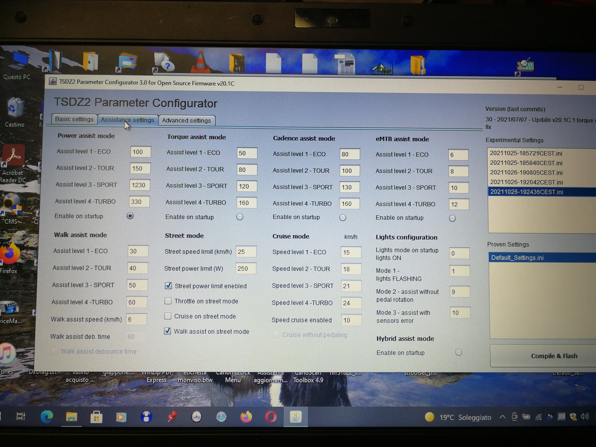

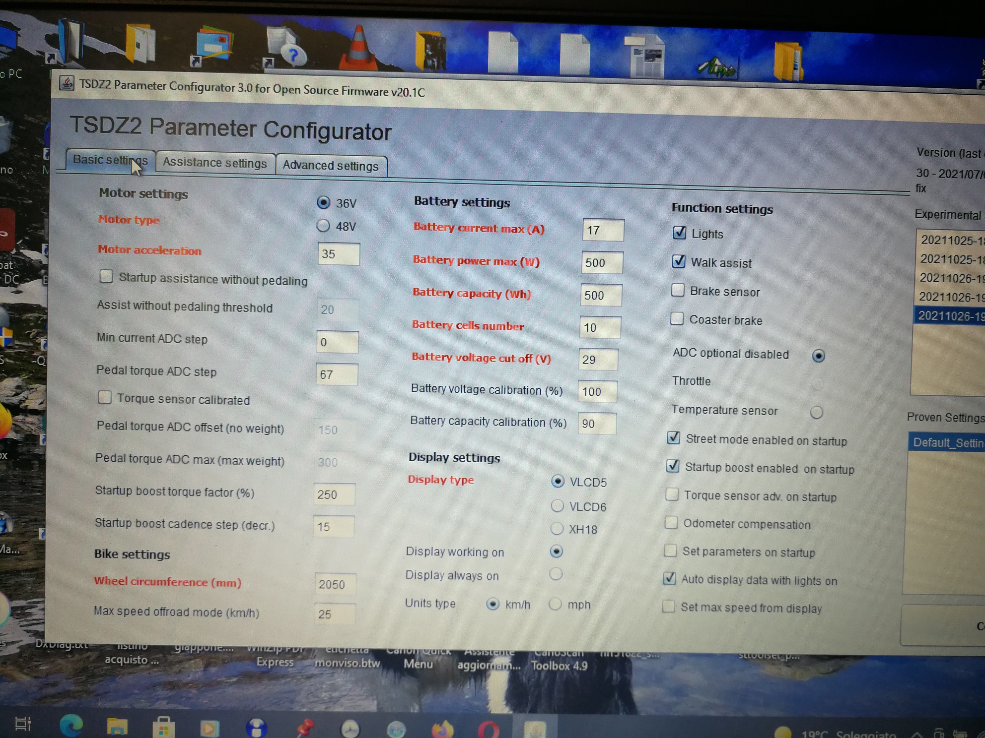

Buongiorno
Allego il file.ini dell'ultima volta che mi è successo.
Mi era successo un'altra volta con la 20.1C ma non ho più quelle configurazioni.
A me è successo sempre in salita sotto sforzo ma ripeto giusto un paio di volte.

Inserito il - 21/10/2021 : 10:56:35  Mostra Profilo  Rispondi Quotando
I valori di tourque sensor sono quelli che ho ottenuto dalla calibrazione fatta più volte, quasi sempre succede quando scollino dopo una salita, raramente ho provato un altra modalità di assistenza, mi trovo bene con Power ASSISTANCE, la biçi la uso quasi sempre in eco, solo oggi perché avevo fretta ho usato il tour, che poi passa da 50 a 60 ma in salita si nota, come si nota la differenza del consumo che aumenta del 10%
Oggi non ha fatto scherzi, Mbrusa non ci perdere troppo tempo probabilmente è la mia centralina, sono convinto lo avrebbe fatto anche con il firmware originale, ciao
arny63
786 Messaggi
Inserito il - 21/10/2021 : 11:02:49  Mostra Profilo  Rispondi Quotando
mbrusa ha scritto:
Quindi, al contrario di quanto riscontrato da Retalone, mettendo l'assistenza a zero il motore non si è fermato.
Sono ancora al punto di partenza.
Ho controllato le tue impostazioni, di inconsueto c'è solo la gamma di lavoro del torque sensor molto alta 260, compensata da valori di assistenza Power bassi.
La modalità di assistenza che usi è sempre Power? Non hai mai provato altre modalità?
Un'altra domanda, questo problema si verifica sempre in salita?
qusi sempre quando scollino me ne accorgo quando tolgo pressione sui pedali
Il valore di tourque è quella ottenuta dalla calibrazione fatta più volte, oggi è filato tutto liscio, ho provato raramente le altre modalità, ma preferisco power ASSISTANCE.
Non ci perdere troppo tempo, sono convinto lo farebbe anche con il firmware originale.. è una centralina eccentrica

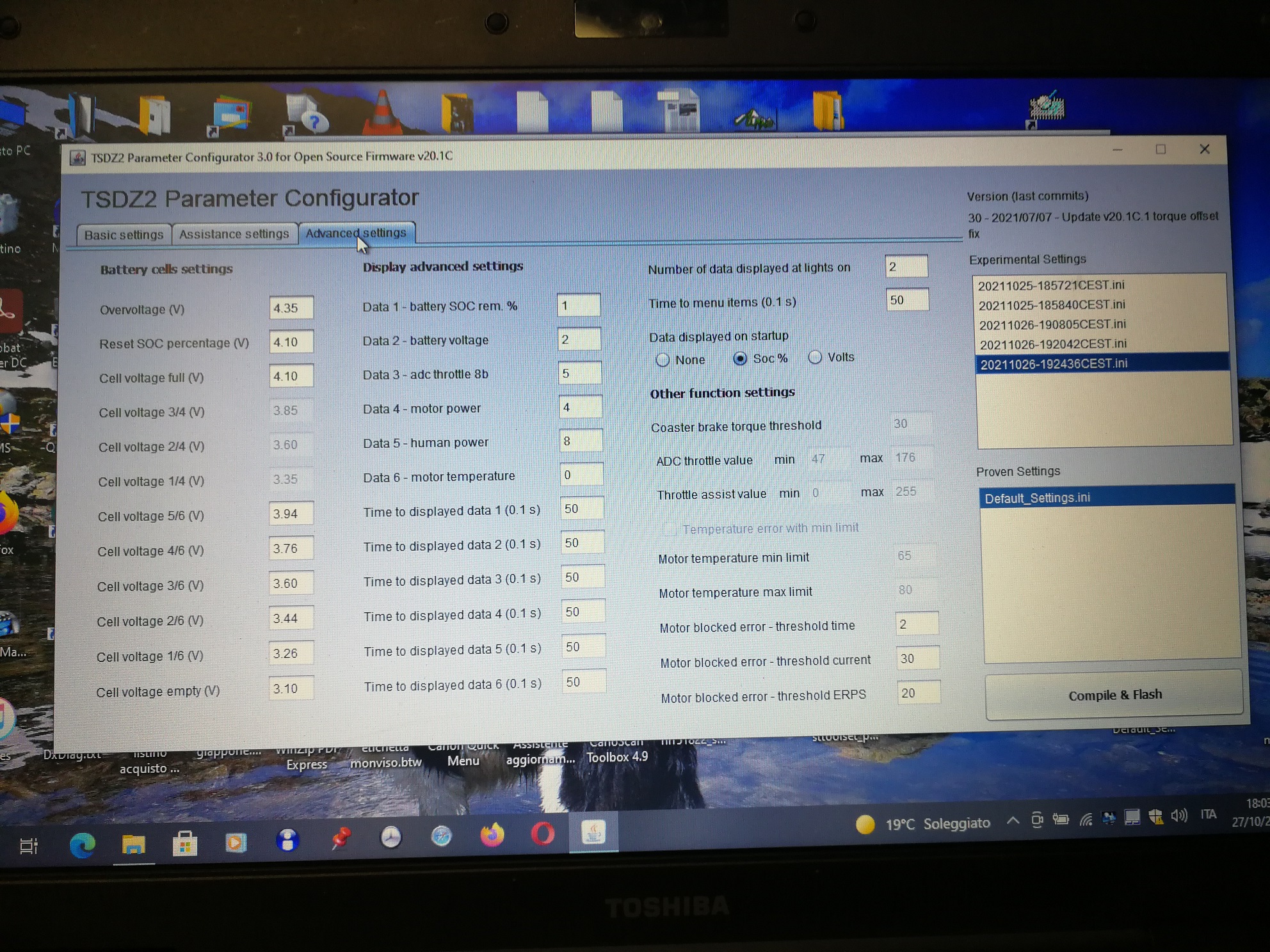

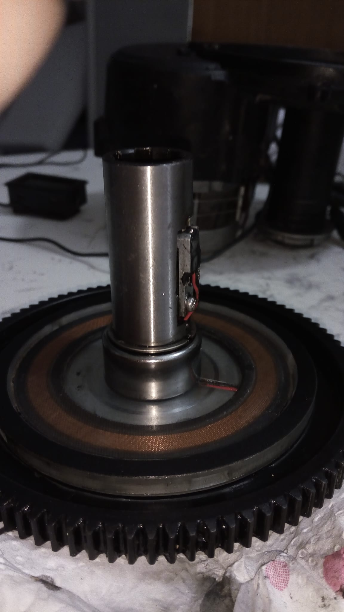

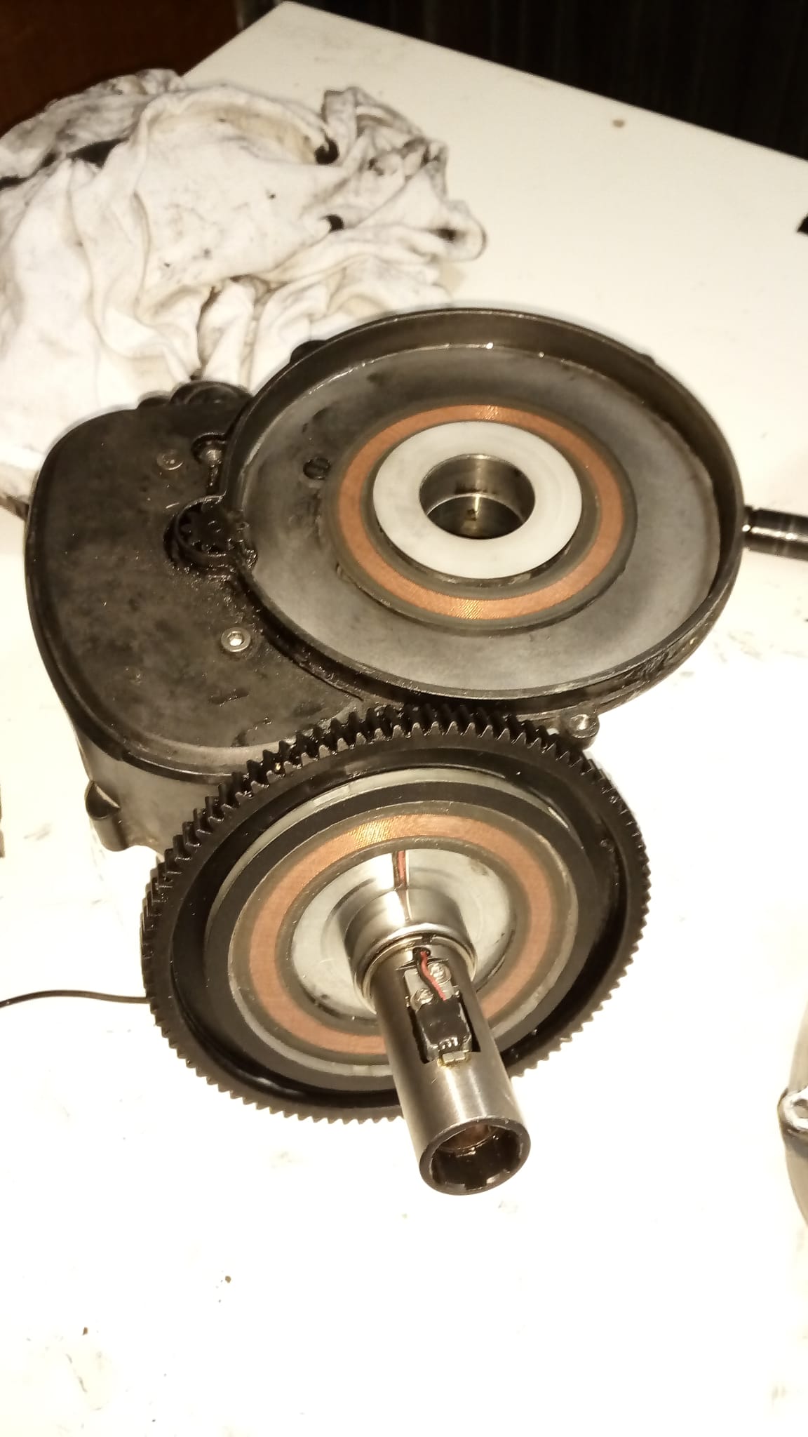

arny63
786 Messaggi
Inserito il - 27/10/2021 : 18:08:03  Mostra Profilo  Rispondi Quotando
Aggiorno la situazione, ho pulito il perno centrale ( immagino per niente) Visto non avevo voglia di cambiare il display, ho provato riprogrammare e ho abbassato un po' il valore dei volt nelle celle.
Quando ho cambiato il vlcd05 dopo 1000km con il nuovo era ripartito da zero, per questo ho pensato che i km venissero salvati sul display
Dopo la programmazione ho messo mtb sui rulli ho pedalato per un po' e spento, con mia sorpresa i km non venivano più azzerati, ma per un paio di volte si è comportato in modo anomalo, se azzeravo i km parziali spegnendo e riaccendendo poi i parziali avevano lo stesso valore dei km totali, poi dopo un po' di volte ha smesso, ora mantiene in memoria sia i totali che in parziali, questo però mi interessa proprio poco visto ho anche un ciclocompiuter, spero solo fosse una programmazione farlocca, lo scoprirò venerdì, ma non ho una grande fiducia..spero anche per voi così non vi rompo più, vedi Maurizio1462 meglio perdermi che trovarmi

franco2755 ha scritto:
ho installato la versione 20.1c per il display vlcd5( ho anche un 850c ma non capisco come si installa sono un po imbranato in materia, ma ci proverò) ma dopo vari tentativi non riesco più a tornare alla versione originale, forse ho modificato qualcosa senza accorgermene. morale della favola ho soltanto assistenza in eco le altre cambia la spunta ma l'assistenza è sempre uguale. allego le foto dei programmi spero qualcuno possa aiutarmi
1203,28 KB
1280,23 KB
1120,26 KB
14604 Messaggi
Inserito il - 27/10/2021 : 20:08:30  Mostra Profilo Invia a andrea 104KG un Messaggio Privato  Rispondi Quotando
bè 1230 in assist level 3 sport è decisamente sbagliato, sicuramente volevi mettere 230, poi passi da street mode al modo libero? altrimenti rimani sempre ai 250w che hai settato per lo street mode, e 250w su quest motore sono prorio pochini....

franco2755
8 Messaggi
Inserito il - 28/10/2021 : 09:27:30  Mostra Profilo  Rispondi Quotando
quindi a parte il 1230, forse ho pigiato qualche tasto mentre facevo le foto, che parametri devo modificare e che valori metto?
scusate la mia poca dimestichezza ma per me e una cosa nuova da capire
arny63
786 Messaggi
Inserito il - 28/10/2021 : 09:51:42  Mostra Profilo  Rispondi Quotando
È tutto molto personale dipende come vuoi usare la bici, io la uso quasi sempre su strada, non mi serve tanta Potenza, non potresti fare 100km
A pag 101 è postato la mia configurazione se vuoi guardala come esempio,noterai dei livelli di assistenza più bassi, se hai batteria da 500watt non copiare la mia che è da 630w
Secondo me i tuoi valori vanno bene a parte il 1230 e la velocità limitata a 25 in offroad
Retalone
15 Messaggi
Inserito il - 28/10/2021 : 12:10:32  Mostra Profilo  Rispondi Quotando
Buongiorno a tutti
Stavo cercando di fare la calibrazione del torsimetro ma qualche cosa deve sfuggirmi...
Ho il display xh18 e la versione di mbrusa 20.1.c1
Dunque livello 1 tasto luci 2+2+2 ripremo ancora una volta il tasto luci e qui dovrei iniziare a poter fare la calibrazione... Mi sarei aspettato un valore (Pedal torque ADC offset) che poi varia nel momento in cui salgo sulla bici e sto solo sul pedale destro in posizione orizzontale (Pedal torque ADC max).
In realtà tutto questo non succede. Se salgo sulla bici non cambia nulla. Facendo la procedura che ho appena descritto a display appaiono sempre 4 valori a prescindere che io salga o meno sulla bici, la muova o faccia altro. Vi elenco in sequenza i valori che mi appaiono: 156 - 813 - 374 - 203. Oltre a poterli giocare a qualche ruota schedina o robe simili :) qualcuno sa cosa vogliano dire? Sbaglio qualcosa nella procedura?
Grazie mille
mbrusa
943 Messaggi
Inserito il - 29/10/2021 : 09:16:33  Mostra Profilo Invia a mbrusa un Messaggio Privato  Rispondi Quotando
Sei in modalità solo visualizzazione dati e non in modifica parametri.
Hai impostato 4 dati da visualizzare, quelli sono i rispettivi valori.
L'impostazione dei parametri deve essere abilitata, ci sono due possibilità:
1 - Automaticamente all'accensione, abilitando "Set parameters on startup" nel configuratore.
2 - Oppure a livello 0-OFF impostando E02 - SET PARAMETER, tasto luci 2 volte (on/off) fino a E02 lampeggiante.
Dopo puoi seguire la procedura per la calibrazione a livello 1.

arny63
786 Messaggi
Inserito il - 30/10/2021 : 18:53:40  Mostra Profilo  Rispondi Quotando
148,55 KB
142,15 KB
Ho distrutto un motore per niente, il tourque era perfetto bello lucido, nei vari video si toglieva la ruota dentata e con una piccola martellata veniva via il sensore, nella mia versione non c'è la ruota libera, il tourque è venuto via insieme alla ruota dentata con 100 martellate, ma era tutto intatto, quando lo montato non entrava tutto in poche parole l'ho distrutto a forza di martellate, meglio se lo usavo nella bici di mia moglie.. nemmeno lo sentiva il rumore, che poi a questo punto chissà cosa era,, sono come cimabue fai una cosa è ne sbagli due..
