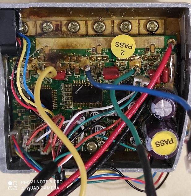

Salve ragazzi, stamattina improvvisamente si è spento il motore... Arrivato a casa stacco e riattacco la batteria e mi dà errore E04. Ho provato a riprogrammare la centralina ma non ho risolto. Secondo voi c'è un modo per capire se ho fritto la centralina o il motore ?
14607 Messaggi
Inserito il - 15/10/2021 : 15:00:15  Mostra Profilo Invia a andrea 104KG un Messaggio Privato  Rispondi Quotando
Sì sì programma come fa a essere fritta la centralina? Che firmware è? Nel manuale c'è il significato dei codici di errore...
marvin
62 Messaggi
Inserito il - 15/10/2021 : 15:38:47  Mostra Profilo  Rispondi Quotando
Firmware V201C1 nel manuale dice E04 motore bloccato... ho provato a smontare il motore e collegarlo, non appena accendo la batteria il motore fa un piccolo scatto e si ferma come se fosse in corto ed il display non si accende, se escludo il motore (staccando i tre fili giallo, verde e blu) si accende il display e mi dice E03 quindi potrebbe essere lui e non la centralina ?
14607 Messaggi
Inserito il - 15/10/2021 : 22:47:57  Mostra Profilo Invia a andrea 104KG un Messaggio Privato  Rispondi Quotando
ma il motore è effettivamente in corto? misura se conduce tra una delle fasi e la carcassa metallica... non deve condurre.
mbrusa
945 Messaggi
Inserito il - 16/10/2021 : 08:33:16  Mostra Profilo Invia a mbrusa un Messaggio Privato  Rispondi Quotando
Se hai smontato il motore e non è bloccato meccanicamente, c'è da fare qualche prova con un tester.
Dopo aver tolto la batteria e scollegato i tre fili del motore:
- verificare la continuità tra le fasi del motore, ci deve essere (eventualmente misurare anche la resistenza degli avvolgimenti).
- verificare la continuità tra le fasi del motore e la massa, non ci deve essere.
- verificare la continuità tra i tre fili che escono dalla centralina, non ci deve essere.
Se queste prove hanno esito positivo, potrebbe comunque essere la centralina, probabilmente un mosfet che conduce sempre.

Grazie Mbrusa, ho provato, il motore è sbloccato, e tutte le prove che mi hai suggerito sono positive, l'unica cosa che non sono capace di fare è misurare è la resistenza degli avvolgimenti... Comunque vorrei ordinare il controller
marvin

62 Messaggi
Inserito il - 17/10/2021 : 16:29:21  Mostra Profilo  Rispondi Quotando
mbrusa ha scritto:
Mbrusa scusa, come faccio a misurare la resistenza degli avvolgimenti, su cosa devo impostare il tester ?
mbrusa
945 Messaggi
Inserito il - 17/10/2021 : 16:42:29  Mostra Profilo Invia a mbrusa un Messaggio Privato  Rispondi Quotando
Ohm valori bassi, non tutti i tester ci arrivano.
Rileggendo il tuo post non capisco come fai a vedere E04 se il display non si accende.
Comunque se il display non si accende è quasi sicuramente la centralina, anche se è strano che non trovi continuità sui fili che vanno al motore.
Mondraker Foxy TSDZ2 36V/250W-860C. Batteria 36V 20Ah Km 9700

Inizialmente il display si accendeva e dava E04 ma il motore pedalando non dava segni di vita, leggendo i codici dal manuale ho letto motore bloccato. Ho smontato il motore dalla carcassa ed ho cercato di avviarlo guardando se fosse bloccato ma faceva un picco accenno e si spegneva tutto co se fosse in corto circuito. Poi ho anche provato ad accendere escludendo il motore (dai tre fili della fase) e li il display mi ha scritto E03. Poi ho fatto tutte le prove che tu mi hai suggerito con il tester e vanno bene nel senso che rispondono a cio che mi hai detto. Nel frattempo ho smontato anche la centralina, e nonostante ho provato a riprogrammare senza alcun errore mi sembra sia bruciata in alcuni punti allego anche una foto. Sembrerebbe proprio sia lei la causa.
marvin
62 Messaggi
Inserito il - 17/10/2021 : 18:13:57  Mostra Profilo  Rispondi Quotando
marvin ha scritto:
Ecco la centralina sembrerebbe bruciata in più punti...
162,89 KB
Modificato da - marvin in data 17/10/2021 18:15:40

14607 Messaggi
Inserito il - 17/10/2021 : 21:25:50  Mostra Profilo Invia a andrea 104KG un Messaggio Privato  Rispondi Quotando
Marvin, la versione del software era quella "di sicurezza" del 7 luglio?
marvin
62 Messaggi
Inserito il - 17/10/2021 : 22:50:32  Mostra Profilo  Rispondi Quotando
Perché c'è una versione di sicurezza ? Come posso verificare ?
14607 Messaggi
Inserito il - 18/10/2021 : 00:48:44  Mostra Profilo Invia a andrea 104KG un Messaggio Privato  Rispondi Quotando
La versione C che c'era in primavera aveva dato problemi bruciando alcune centraline, tu quando l'hai flashata? poi mbrusa ha fatto delle correzioni e ripubblicato l'ultima versione i primi di luglio se non sbaglio.. ma con sti numeri di versione non ci capisco nulla. Io per sicurezza sono ancora alla 20.1b che non hai mai bruciato nulla...
marvin
62 Messaggi
Inserito il - 18/10/2021 : 08:06:46  Mostra Profilo  Rispondi Quotando
Ho controllato, la versione è di luglio...dove posso reperirla la 20.1b ?

Mi puoi dire in che condizioni è successo il problema alla centralina?

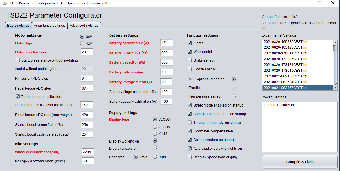

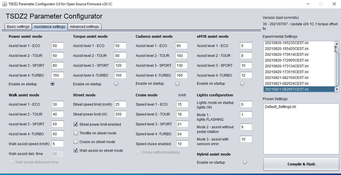

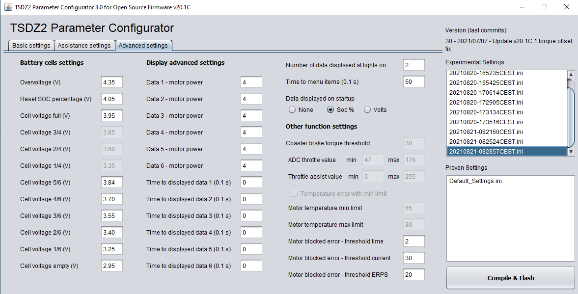

arny63
786 Messaggi
Inserito il - 20/10/2021 : 07:14:15  Mostra Profilo  Rispondi Quotando
scusa mbrusa ma non sono capace di postare il file.ini salvavo solo il collegamento.. con il pc sono un pezzo di legno
mbrusa
945 Messaggi
Inserito il - 20/10/2021 : 09:24:45  Mostra Profilo Invia a mbrusa un Messaggio Privato  Rispondi Quotando
Grazie, va benissimo anche cosi.
arny63
786 Messaggi
Inserito il - 20/10/2021 : 14:44:57  Mostra Profilo  Rispondi Quotando
Giusto oggi dopo 33km alla fine di una salita avrei voluto smettere di pedalare, ma il tsdz2 ha continuato da solo, come tu mi hai suggerito ho messo l assistenza a zero, ha continuato ad andare da solo.( temperatura 52gradi)
A quel punto come sempre ho spento la batteria e ripartito senza problemi
Ormai ci convivo per il resto come detto tante volte a mio avviso è perfetto, aspetto la tua nuova versione per ora va bene così inutile fare accanimento terapeutico
mbrusa
945 Messaggi
Inserito il - 21/10/2021 : 08:54:36  Mostra Profilo Invia a mbrusa un Messaggio Privato  Rispondi Quotando
Quindi, al contrario di quanto riscontrato da Retalone, mettendo l'assistenza a zero il motore non si è fermato.
Sono ancora al punto di partenza.
Ho controllato le tue impostazioni, di inconsueto c'è solo la gamma di lavoro del torque sensor molto alta 260, compensata da valori di assistenza Power bassi.
La modalità di assistenza che usi è sempre Power? Non hai mai provato altre modalità?
Un'altra domanda, questo problema si verifica sempre in salita?
