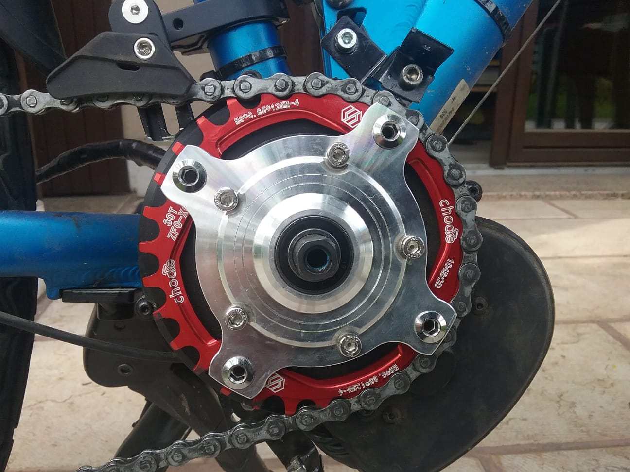

Se lo spider è come questo, per metterla all'interno serve una corona con i fori filettati.
Io ho messo una 30T, per il 104 si trovano anche da 32T e 34T.
Al posto dell'anello di tenuta ho preferito mettere un cuscinetto con loctite sull'esterno, aiuta a ridurre il gioco, è uguale a quelli del lato sinistro.

Che bella idea, complimenti! corone con i fori filettati no sapevo esistessero, quindi viti con filetto esterno?
mbrusa
1084 Messaggi
Inserito il - 20/09/2020 : 16:50:02  Mostra Profilo Invia a mbrusa un Messaggio Privato  Rispondi Quotando
Le viti sono quelle originali, serve solo la metà maschio.
Sulla corona in corrispondenza dei fori filettati ci sono dei rilievi,una parte di diametro uguale alla vite femmina che fa da guida nei fori dello spider e una parte di diametro più grande che fa da distanziatore tra spider e corona.
E' come se fossero due rondelle ma sono ricavate di lavorazione in unico pezzo con la corona.

Complimenti Mbrusa gran bell'idea davvero sia per la corona all'interno che per l'anello di chiusura
Ottima soluzione!
