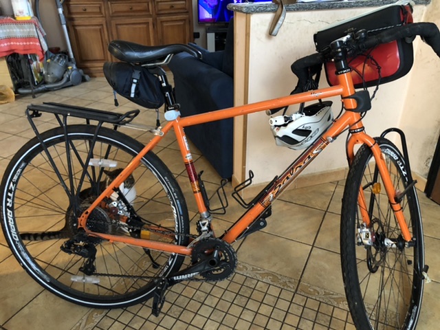

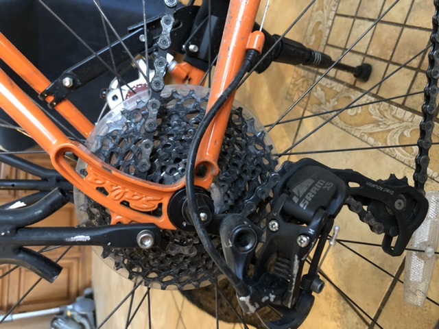

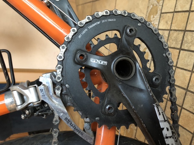

Inserisco la foto della mia bicicletta, magari sarà più semplice darmi la dritta giusta.

La tua bici si presta al montaggio di un motore centrale, naturalmente è probabile che tu debba acquistare o far fare da un tornitore una boccola perchè il tubo del tuo movmento cventrale potrebbe risultare troppo largo per ospitare il Bafang o il Tonsheng: Come robustezza il BBS è migliore del TSDZ2, ma la pedalata è più naturale con il TSDZ2 a causa del sensore di sforzo che monta di serie... In compenso in caso di bisogno il BBS ti consente la pedalata simbolica, ovvero di girare i pedali a vuoto e farti trasportare dal motore...
