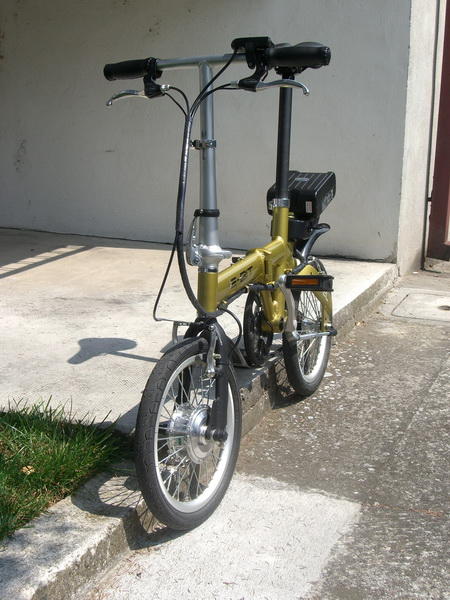

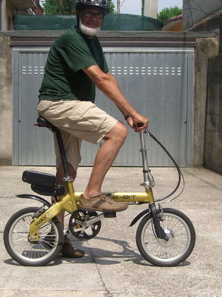

Questa è la seconda delle tre bici elettriche che la Wayel di Bologna ( www.wayel.it ) mi ha messo a disposizione per i test
Ho potuto tenerla per alcune settimane e ho percorso 200 km
Si chiama
E-Bit ed è il modello pieghevole
IN BREVE
E’ una bici elettrica pieghevole con ruote da 16”
Pensata per un uso multimodale con poche manutenzioni da fare
Ha una grande maneggevolezza nel traffico e un motore brillante
Il peso è molto contenuto : senza batteria pesa 12.9 kg e viene fornita con la batteria al Litio da 25V 6Ah che pesa 1.9 kg, per un peso totale di 14.8 kg
Questo lieve peso la rende assai facilmente caricabile in auto, in treno, sui bus e sul camper
La chiusura e l’apertura sono facili e richiedono un tempo dell’ordine dei 30 secondi ciascuna; non ci si sporca perché ha una cinghia dentata al posto della catena
E’ una monomarcia ma il rapporto è molto corto: al massimo si può aiutare il motore fino a 16km/h
Ha tre livelli di assistenza selezionabili e l’avviamento è facile per la brevità dell’unico rapporto di trasmissione

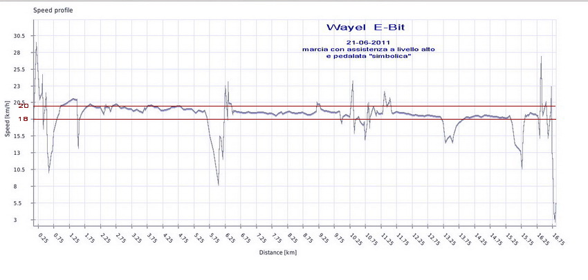

La massima velocità in piano è di circa 20 km/h ma la raggiunge in breve tempo (e spazio)

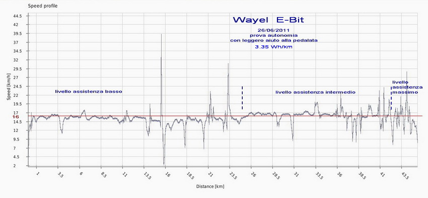

L’autonomia è di una ventina di chilometri al livello massimo e di 45km viaggiando a 16km/h (massima velocità per la pedalata) ; è comunque possibile incrementarla con una batteria di capacità superiore, disponibile come optional
Il comportamento in salita è molto buono: si può superare una pendenza del 17% con un aiuto modesto sui pedali e riesce anche a ripartire su tale pendenza quasi senza sforzo muscolare col pulsante “soft start” di cui è dotabile come optional
Il sollevamento e il trasporto su scale è molto agevole per via del peso assai contenuto e ben equilibrato; inoltre le piccole dimensioni ed un comodo punto per impugnarla contribuiscono ulteriormente a facilitare tale operazione

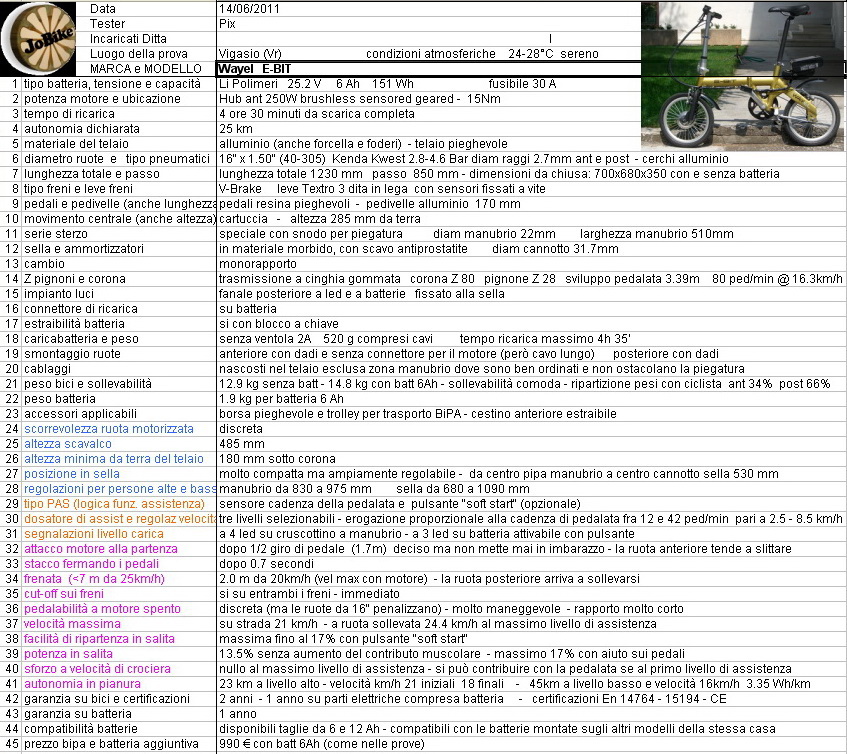

Questa è la SCHEDA con tutte le caratteristiche

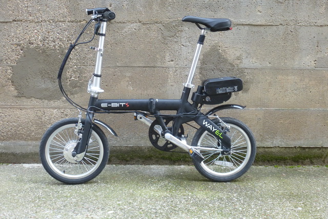

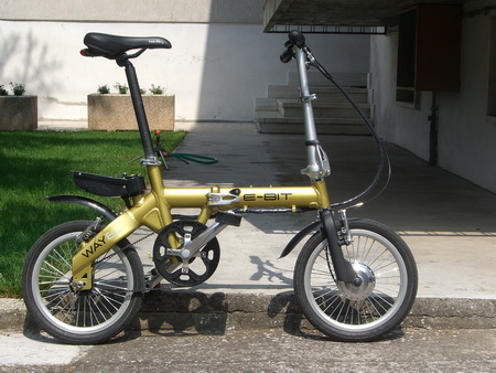

CICLISTICA
E’ tutta in alluminio
In sella risulta comoda e assorbe bene le asperità della strada
Le ruote di piccolo diametro si possono trovare in difficoltà su buche e sconnessioni, ma l’estrema maneggevolezza di questo modello consente di evitarle anche all’ultimo
Una certa elasticità del telaio (che non penalizza la guidabilità) contribuisce al confort di marcia
Le persone di più alta statura potrebbero trovare questo telaio un po’ corto
In compenso le persone di piccola statura trovano facilmente la regolazione ottimale
L’altezza della sella va da 830 a 975 mm da terra (sono “alto” 171cm e l’altezza del mio cavallo dei pantaloni è di 81 cm : ho trovato facilmente la giusta regolazione)
Lo scavalco basso consente la salita anche a chi non è particolarmente atletico (o ha bagagli sulla parte posteriore)

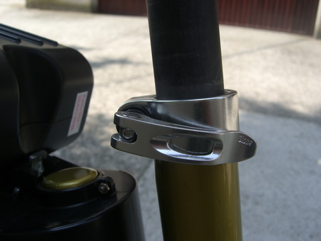

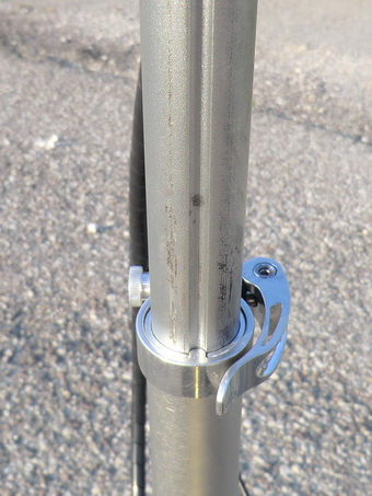

La regolazione dell’altezza della sella e del manubrio sono di tipo rapido ed effettuabili senza alcun attrezzo
E’ perciò utilizzabile dai vari componenti la famiglia con rapidi aggiustamenti
Il cannotto del manubrio ha una scanalatura che ne mantiene il corretto allineamento durante la regolazione
Il manubrio è di tipo a barra, sufficientemente stretto (510mm) da consentire un facile transito in
passaggi stretti

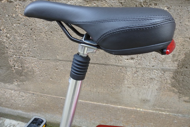

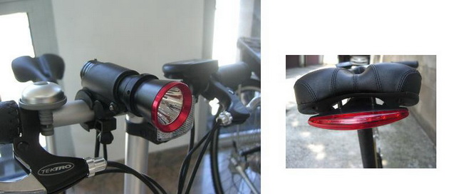

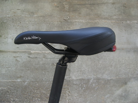

La sella è ben imbottita ed integra la luce posteriore
Ha un leggero avvallamento “antiprostatite” ma non lo scavo completo

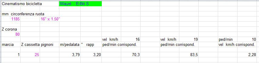

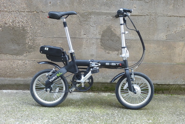

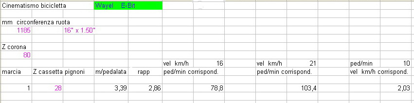

Questo modello ha un solo rapporto; lo sviluppo metrico è di 3.39 metri: è perciò un rapporto corto
La brevità del rapporto ha come conseguenza che si riesce a pedalare fino ad un massimo di 16 km/h e a questa velocità la pedalata raggiunge l’elevato regime di 80 pedalate al minuto
Però il rapporto corto consente ripartenze molto facili anche in salita

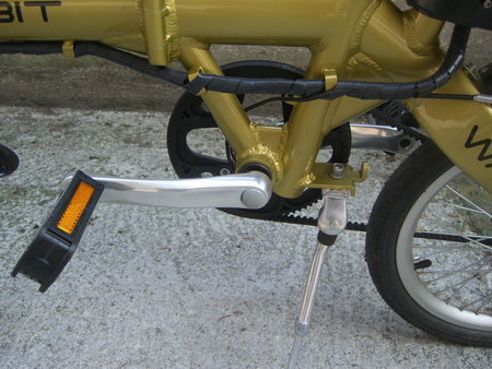

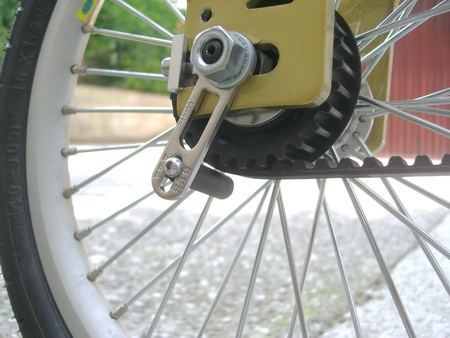

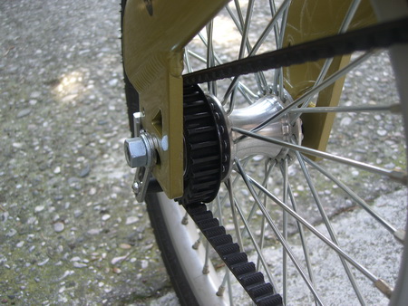

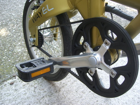

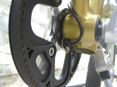

La trasmissione avviene senza catena, ma tramite cinghia dentata
La corona ed il pignone sono di materiale sintetico di elevata resistenza (si vede ad occhio nudo che non si tratta di “plastica”)
I vantaggi di questa soluzione sono l’assenza di manutenzione e la pulizia elevata del sistema (non ha alcun tipo di lubrificante); l’altra faccia della medaglia è un po’ più attrito - di cui ci si rende ben poco conto - rispetto ad una catena ben lubrificata (ma dichiarano sia minore di quello di una catena mal lubrificata) e la propensione al salto di un dente se si esercita una forte spinta sui pedali
Per ovviare a questo inconveniente è stato montato un rullino che mantiene aderente la cinghia al pignone
Ma forse non era regolato bene perché, nelle partenze in salita, ho avuto salti di un dente
Il motivo di questi “salti” è l’allungamento della cinghia quando si esercita uno sforzo elevato sui pedali
Così la parte inferiore della cinghia stessa diventa lasca e tende a sgranare sul pignone (si avverte uno schiocco secco come udibile nel filmato della rampa al 27%)
In tutto l’arco della prova, questo cinematismo non ha mai manifestato difetti e non c’è mai stato alcuno sfilamento della cinghia

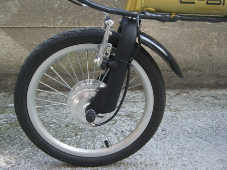

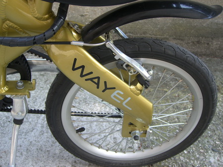

Il posizionamento del motore sulla ruota anteriore non disturba minimamente la guidabilità
I pneumatici (Kenda Kwest da 16” x 1.50” ) sono sufficientemente scorrevoli; la scolpitura non è molto profonda
I cerchi sono in alluminio e i raggi hanno un robusto diametro di 2.7mm

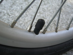

La valvola è tipo “schrader” cioè come quella delle automobili
Il piccolo diametro della ruota rende un po’ difficoltoso inserire il raccondo per il gonfiaggio e il suo successivo blocco
Prima di comprare una pompa, verificare che l’attacco di cui è provvista sia di piccola dimensione

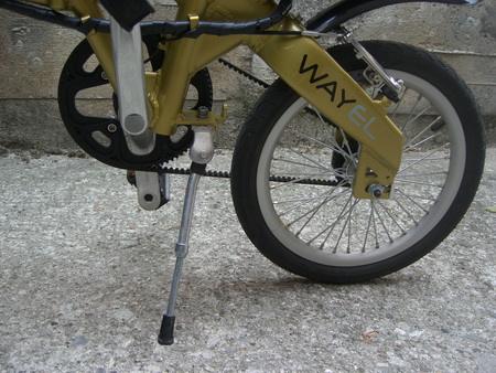

Il cavalletto è del tipo “monopiede” e non consente la rotazione completa dei pedali quando è estratto (perciò in retromarcia va sollevato)
La sua lunghezza è regolabile per trovare il giusto punto di equilibrio

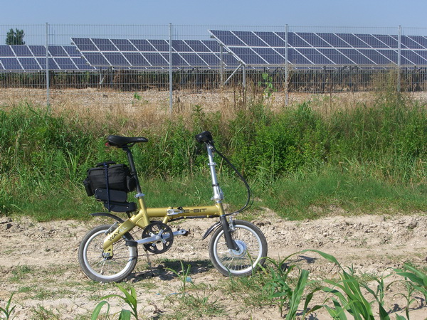

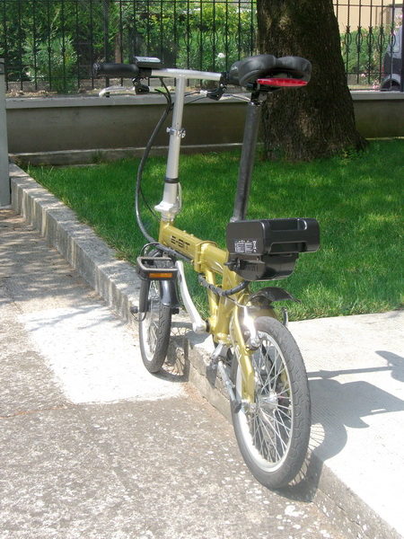

Questo modello non è dotato di portapacchi di serie, ma si può accedere agli accessori aftermarket comuni alle normali biciclette per trovare quello che soddisfa le proprie esigenze fra borse e cestini; purchè a sgancio rapido (necessario per la ripiegatura)
Nelle mie prove ho sistemato una borsa direttamente sopra alla batteria, bloccandola con una corda elastica

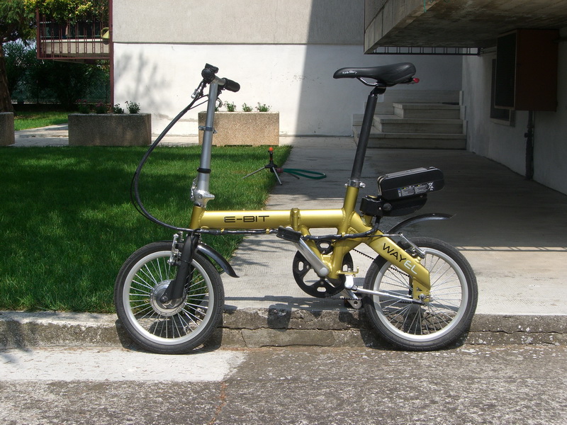

Ecco la foto in un contesto che calza a pennello con una bici elettrica
Eventuali borse laterali sono poco adatte perché tendono ad interferire con la scarpa durante la rotazione dei pedali

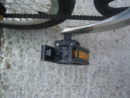

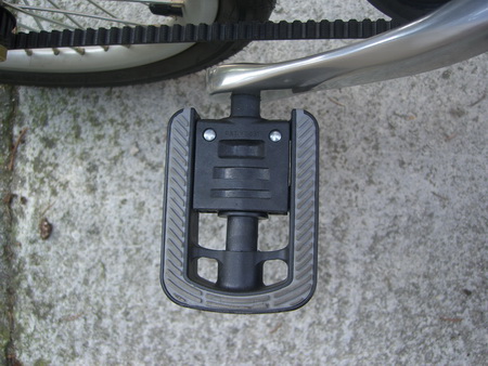

I pedali sono in resina e ripiegabili (vedi oltre quando si parla di piegatura)

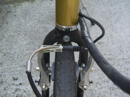

I freni sono entrambi V-brake
La frenata è potente e porta al sollevamento della ruota posteriore

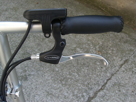

Le leve freni sono Textro a tre dita, morbide da azionare; la modulabilità è buona
Le leve sono in lega e dotate di switch per il taglio dell’assistenza del motore (avvitati)

Il freno anteriore è comandato dalla leva a sinistra

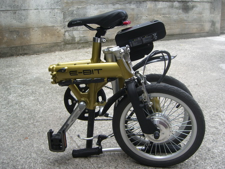

RIPIEGABILITA’

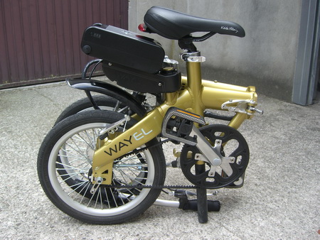

Ho eseguito la manovra di piegatura in circa 34 secondi per la chiusura e in 25 per l’apertura
L’operazione è facile e il peso limitato la rende alla portata di chiunque
La trasmissione a cinghia evita completamente di sporcarsi e di sporcare durante queste manovre
Le dimensioni sono contenute già quando in ordine di marcia: lunghezza 1230mm ; larghezza 550mm ; altezza 880/990 mm a seconda della propria regolazione
Entra facilmente negli ascensori anche piccoli

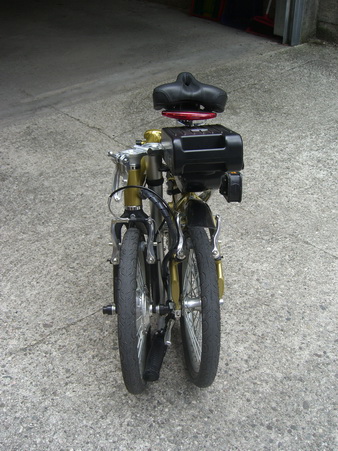

Le dimensioni da ripiegata sono ancora più contenute (beh è ovvio) : 700 x 350 x 680 mm
La batteria può essere lasciata montata senza incremento delle dimensioni

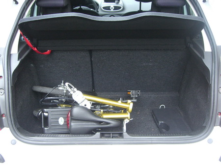

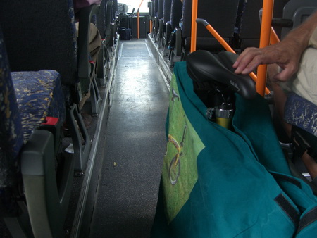

E’ molto adatta sia al trasporto nel bagagliaio di auto e camper che a quello sui mezzi pubblici;
in treno, se riposta in una borsa, può viaggiare come bagaglio senza supplementi

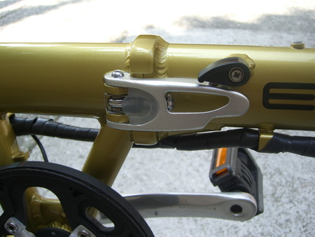

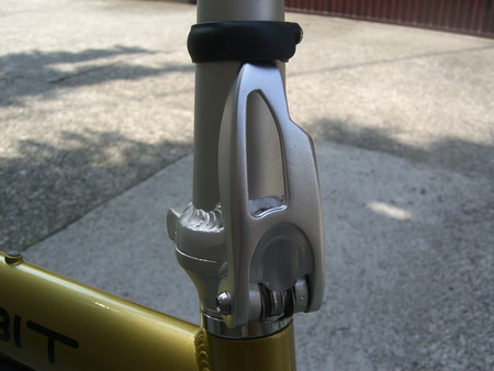

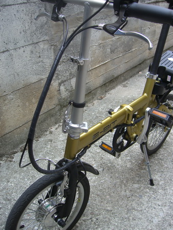

Questo è lo sgancio rapido di piegatura del telaio (con blocco di sicurezza)
E questo lo sgancio rapido del manubrio (anch’esso con blocco di sicurezza)
I pedali sono ripiegabili
La E-bit viene fornita con un trolley per poterla portare agevolmente in vacanza o per riporla, magari in ufficio
Per chi la vuol usare in “multimodalità” il trolley è inutilizzabile perché rimane delle dimensioni originali … e non si riesce a trasportarlo sulla bipa
Ma è disponibile (optional) una borsa floscia, che si può ripiegare e che sulla bipa ci sta ; è comoda per prendere i mezzi pubblici

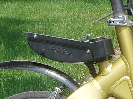

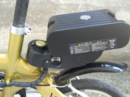

E’ collocata sotto alla batteria e la sua struttura funge da supporto per la stessa batteria; è sostenuta da un apposito corto tubo che fa parte del telaio: posizione ben protetta e comoda in caso di smontaggio e di estetica originale
Sul fianco sinistro è alloggiata la chiave di accensione che inserisce anche il blocco antifurto per la batteria
La velocità che si può ottenere su strada piana è 20-21 km/h ; a vuoto la ruota raggiunge i 24.4 km/h
Non è presente il controllo tachimetrico
La velocità minima a cui si può viaggiare con l’assisgtenza è molto bassa, fino al limite dell’equilibrio (3 km/h)
La centralina non è dotata di autospegnimento, ma ha uno stand-by che consuma intorno ai 10mA (1Ah in 4 giorni)
Non ci sono segnalazioni che indichino che la chiave è inserita
Meglio ricordarsi di spegnere per non ritrovarsi con la batteria mezza scarica
BATTERIA

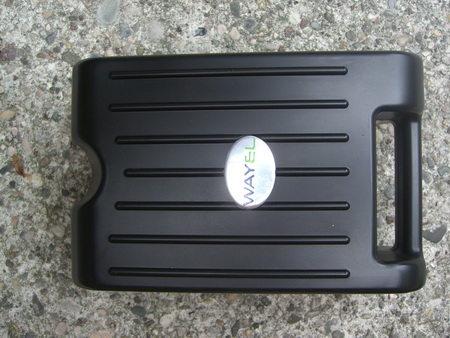

La E-Bit viene fornita con una batteria al litio polimeri da 25.2V 6Ah pari a 151 Wh
E’ alloggiata sopra alla struttura che contiene la centralina ed è estraibile sfilandola verso la parte posteriore
La batteria viene bloccata tramite la chiave che ha anche la funzione di accendere la centralina
La chiave ha la testa pieghevole così non si corre mai il rischio di urtarla spezzandola dentro alla serratura
Sulla batteria è presente il connettore di ricarica che può essere utilizzato sia a batteria montate che estratta

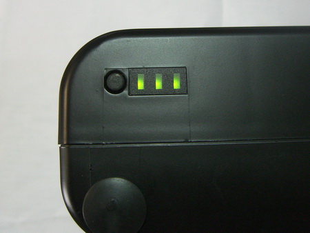

Sulla batteria è presente un indicatore dello stato di carica a 3 led che si attiva premendo un piccolo pulsante

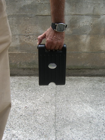

L’involucro è dotato di una comoda maniglia che consente un trasporto assai agevole
Il peso è di 1.9 kg : un vero “peso-piuma”; trasportare la batteria anche per un certo tempo è perciò agevole
La chimica “litio polimeri” ha la caratteristica di fornire una tensione che si abbassa significativamente man mano che si avanza nella scarica; questo fatto implica che nell’ultimo quarto della percorrenza le prestazioni calano vistosamente
E’ disponibile una batteria da 10 Ah per aumentare consistentemente l’autonomia (con un aumento di peso di 1.8 kg)

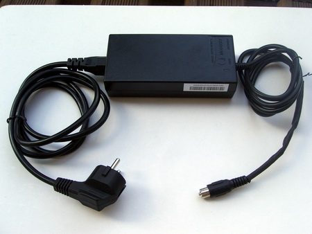

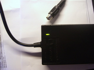

Il caricabatteria è di tipo usuale, senza ventola
Pesa 520 grammi compresi i cavi; eroga una corrente massima di 2A e ricarica una batteria completamente scarica in 4 ore e 35 minuti
I cavi sono sufficientemente lunghi e la spina di rete è di tipo “tedesco”
E’ dotato di una spia che si accende di color rosso durante la carica e diventa verde a carica ultimata

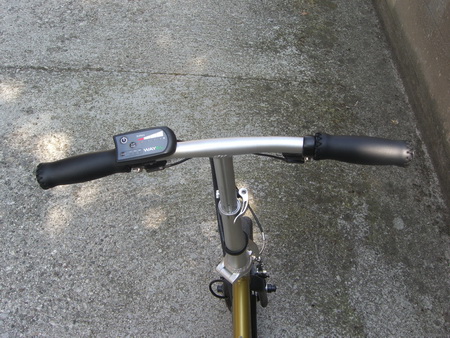

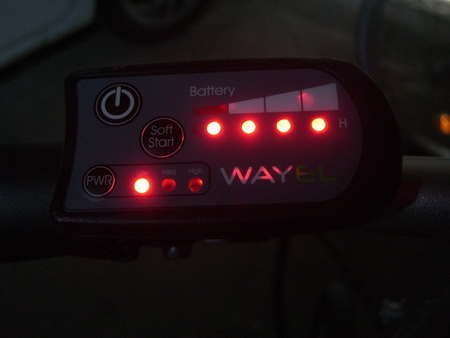

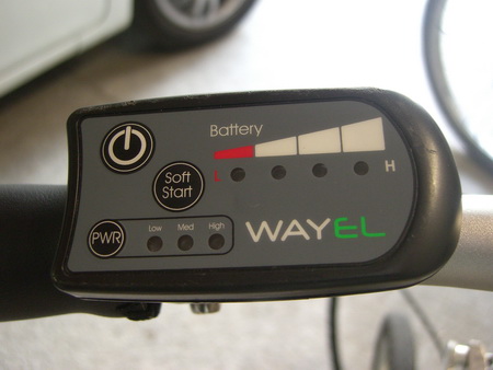

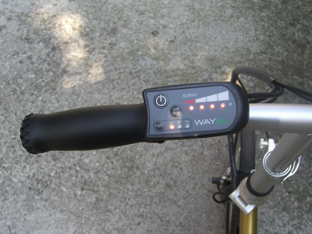

La E-Bit è dotata di un cruscottino con indicazioni a led rossi posto a sinistra sul manubrio, ben leggibile anche in pieno sole
Indica lo stato di carica della batteria con 4 led ed il livello di assistenza con 3 led
Di notte è molto ben visibile
Sono presenti anche i comandi, realizzati con tasti a membrana dotati di un leggero rilievo per identificarli al tatto senza distogliere lo sguardo
Il pulsante in alto a sinistra è l’accensione della centralina (e il suo spegnimento)
Quello al centro è l’attivazione del “soft start” (il pulsante dei “6 km/h”)
E quello in basso a sinistra commuta sequenzialmente il livello di assistenza (1-2-3 poi torna a 1)
Essendoci un solo pulsante per questa funzione, per passare dal livello 2 all’1 è necessario passare per il livello 3
Un pelino scomodo ma semplifica il cruscotto
L’azionamento con i guanti richiede abitudine perché i tasti, pur essendo distanziati, sono poco individuabili al tatto attraverso il guanto
L’indicazione della carica è abbastanza precisa, ma io suggerisco sempre di montare un ciclocomputer per avere sia l’indicazione della velocità che dei chilometri percorsi, così ci si può regolare ulteriormente sull’autonomia disponibile

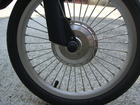

E’ un hub anteriore, geared, da 250W a 24V, brushless e sensored
La coppia massima dichiarata è di 15 Nm
In marcia è silenzioso; emette un sibilo particolare che trovo simpatico; sotto sforzo la rumorosità aumenta ma non diventa mai elevata
Nei filmati delle prove in salita si sente meglio tale rumore (che nemmeno sotto sforzo diventa invadente)
Nelle ripartenze al massimo dell’assistenza, la ruota anteriore tende a “sgommare” ma non crea comunque imbarazzo nella governabilità della BiPA
Al massimo dell’assistenza, le partenze sono piacevolmente rapide

I livelli di assistenza selezionabili sono tre :
col primo livello si ha una velocità a ruota sollevata di 20.2 km/h che diventano circa 16km/h stando in sella su strada piana
il secondo livello consente 22.4 km/h a ruota sollevata e circa 18-19 km/h su strada
il terzo livello arriva a 24.4 km/h a ruota sollevata che diventano circa 21 km/h su strada
Come visto sopra, quando si superano i 16 km/h diventa difficile aiutare il motore con i pedali perché il regime di rotazione dei pedali stessi risulta già di 80 pedalate al minuto
Perciò se si marcia con il terzo livello di assistenza, si deve lasciar fare tutto al motore e pedalare “simbolicamente” cioè girando semplicemente i pedali a vuoto per mantere attivo il controllo della rotazione dei pedali
Anche al secondo livello, con una velocità di circa 18km/h, seguire con i pedali risulta molto arduo
Al primo livello, se si è agili, si può aiutare con i pedali ma appunto la velocità di rotazione è piuttosto elevata (80 al minuto) e non alla portata di tutti; in questa modalità si può, invece, aiutare bene il motore sui falsopiani e nelle ripartenze
Concludendo: è una BiPA usabile in piano praticamente solo con la pedalata a vuoto (quella che chiamiamo “simbolica”) ma solo a causa della brevità del rapporto
In salita si può invece modulare il livello di assistenza sui tre livelli in modo da contribuire con la quantità di sforzo che più ci si confà
AVVIO DELL’ASSISTENZA
Per ottenere la partenza del motore è necessario semplicemente iniziare a pedalare
Dopo mezzo giro di pedale (pari a 1.7m), si avvia l’assistenza al valore selezionato
Di per se stesso, più di un metro e mezzo per dare il via al motore è un valore elevato
Ma il peso ridotto della E-Bit e la brevità del rapporto in pratica non ci fanno avvertire difficoltà
In questo filmato si vede l’avvio dell’assistenza al banco e la sua modulazione in base alla frequenza di pedalata
L’arresto dell’assistenza è immediato se si toccano i freni e dopo circa 0.7 secondi dalla fermata dei pedali
Qui si vede la partenza su strada
Notare l’inconsueto rumore del motore che non è mai fastidioso, anzi io lo trovo simpatico
Opzionalmente si può avere il pulsante “soft start” che consente l’avvio del motore senza la rotazione dei pedali
La velocità massima che si può raggiungere con questo dispositivo è di 6-7 km/h
L’avvio del motore avviene dopo un intero secondo da quando si preme il pulsante: è tarato così per ragioni di sicurezza ma è un tempo lungo
Seguendo la E-Bit a piedi, la velocità è un po’ alta ed il mezzo tende a scappare di mano
In salita la velocità cala ed è piacevolissimo farsi leggermente tirare dal motore
In sella si riscontra che il motore, in questa modalità, eroga poca potenza ma è assai comodo per ripartire mentre si manovra, quando non si è bene in posizione per spingere sui pedali oppure in salita
Nota normativa: questo dispositivo non è contemplato dal codice della strada creando problemi di interpretazione sulla sua utilizzabilità, ma sempre più Costruttori lo adottano sui loro modelli, creando così una situazione di regolarità di fatto

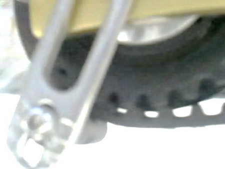

Partendo dal tratto iniziale al 10%, si sentono distintamente gli schiocchi della cinghia dentata che salta un dente: sintomo di sforzo molto forte applicato ai pedali
Anche col pulsante soft-start non si riesce a salire e ci sono forti slittamenti della ruota

Ho eseguito due prove di autonomia su di un percorso misto urbano-extraurbano pianeggiante ma con alcuni cavalcavia
La prima prove è stata con l’assistenza al livello massimo e senza alcun contributo muscolare (del resto per me impossibile perché la velocità della pedalata sarebbe stata inizialmente oltre le 100 pedalate al minuto)
Inizialmente la velocità si aggira sui 20-21 km/h;
pian piano, come sempre con le batterie Litio Polimeri, la velocità scende per arrivare a poco più di 18 km/h a due terzi della scarica
In questa modalità ho percorso 26 km, ma dopo 23 km le prestazioni sono scese a livelli di pura emergenza
Nel grafico seguente si vede il tratto iniziale della prova che in pratica è l’autonomia utile al livello massimo di assistenza ; la parte restante, secondo me, va considerata come riserva in caso di variazioni di itinerario impreviste o vento contrario
La seconda prova l’ho eseguita partendo con il livello minimo e poi passando ai livelli maggiori per mantenere il più possibile costante la velocità, compensando la discesa della tensione della batteria
In queste condizioni ho viaggiato a circa 16km/h che richiedono una cadenza di poco meno di 80 pedalate al minuto
Ho perciò aiutato con i pedali ma assai moderatamente
Con questa “strategia” ho percorso 45 km con una media generale di 15.3 km/h
Com si può vedere dal grafico, la velocità è calata sensibilmente solo negli ultimissimi chilometri
Il consumo medio è stato di circa 3.35 Wh/km
Vorrei fare una considerazione:
la velocità può sembrare bassa, ma bisogna tener conto che l’E-Bit è stata pensata per un uso multimodale e che dovrebbe servire per percorrere tratti di pochissimi chilometri fra un mezzo e l’altro o fra la fermata del bus e l’ufficio; in queste circostanze la differenza di tempo impiegato, rispetto ad una bici che viaggi a 25km/h, è poco significativa mentre diventano fondamentali maneggevolezza, ripiegabilità e peso molto contenuto

MARCIA SU FONDI STERRATI
Per chi non crede che le ruote da 16” possano affrontare uno sterrato leggero, qui c’è un filmato che li smentisce (ed è stato ottenuto guidando con una sola mano)
La marcia è stabile e non si ha mai l’impressione di perdere la ruota anteriore, nemmeno in presenza di ghiaino
Ovviamente, se lo sterrato diventa più difficile, è meglio orientarsi su modelli con ruote di diametro maggiore
TRASPORTO IN AUTO E IN TRENO
Come già detto al paragrafo “ripiegabilità”, sui treni delle FS se riposta in una sacca, non paga alcun supplemento
Negli ascensori delle stazioni entra molto comodamente anche se ci sono altre persone (l’inconveniente è che ogni volta fanno domande e commenti: il più gettonato è “mai vista una bici così piccola”, i più audaci aggiungono “ma è una bici da bambino?”)
Meglio piegarla il più vicino possibile al mezzo di trasporto perché anche i suoi lievi 15 kg diventano pesantissimi da portare per un tratto superiore alla decina di metri
Non essendoci un punto comodo per impugnarla quando ripiegata, si devono usare le maniglie della borsa
Nel modesto bagagliaio della mia Clio (terza serie) … si perde
Non ci sono parti sporgenti o acuminate che possano danneggiare il fondo del bagagliaio
Anche nello stretto corridoio dei pullman di linea ci sta senza ostacolare troppo il passaggio
Il suo peso contenuto consente di maneggiarla con molta disinvoltura nel salire e scendere dai mezzi pubblici
Il trasporto da aperta sulle scale (e consiglio di percorrerle così per la sopra citata mancanza di una impugnatura comoda quando è ripiegata) è facilissimo: le piccole dimensioni consentono di “manovrare” senza urtare le persone intorno e il punto di sollevamento è molto comodo ed equilibrato

Il motore è dotato di ruota libera e risulta scorrevole ad assistenza staccata
La scorrevolezza della ruota anteriore motorizzata è buona e , nella marcia indietro, il motore non ostacola particolarmente le manovre
La scorrevolezza complessiva della E-Bit non è particolarmente elevata ma usarla senza motore equivale praticamente all’uso di una pieghevole muscolare equivalente E non si avverte nemmeno la presenza o l’assenza della batteria
A muscoli si viaggia a 15-16 km/h (sempre per la brevità del rapporto) con davvero poco sforzo
La trasmissione a cinghia non dà incrementi sensibili nella resistenza alla pedalata, ma (girando i pedali a vuoto) si nota il maggior attrito rispetto ad una tradizionale catena

La E-Bit viene fornita equipaggiata con un fanale anteriore a Led alimentato da batterie AAA (anche ricaricabili)
Il fascio luminoso è tondeggiante ma ha una zona laterale larga e abbastanza luminosa; illumina discretamente la strada
Funziona a luce fissa o a lampeggio e l’autonomia è di qualche ora
Può essere facilmente rimosso dal suo supporto ed usato come torcia elettrica (utile in caso di guasto notturno per illuminare la zona di lavoro)
Il fanale posteriore è inserito nella sella, perciò non ostacola nelle manovre di piegatura
E’ dotato di 7 led rossi che producono una buona luce (fissa)ben visibile anche lateralmente
E’ alimentato da due batterie AAA alcaline o ricaricabili; la sua autonomia è intorno alla dozzina di ore

Quando ho visto quella pieghevole da Pix, ero curiosissimo! Non ho esperienze di pieghevoli, ma sono rimasto davvero favorevolmente colpito. Il mezzo è davvero piccolo! Tira come un mulo e non ci si aspetta tutta quella coppia da quel motore anteriore.
Probabilmente se fosse stato posteriore sarebbe slittato meno in salite molto pendenti, ma credo che sia stato messo all'anteriore per bilanciare un poco i pesi e per semplicità di manutenzione.
L'idea dell'uso della puleggia è davvero forte, anche se sotto sforzo lo slittamento della stessa non è troppo gradevole, sopratutto se non ci se lo aspetta, ma credo che sia solo questione di regolazione del rullino, che a mio parere non è regolato come si deve. Lo stesso sistema di rullo credo possa essere molto migliorato.
Nell'uso, la velocità del mezzo è adeguatissima e la partenza "aiutata" da un tiro inaspettato che aiuta tantissimo in momenti difficili.
La bici per me è comoda. Non sono abituato a mezzi con incastri, quindi non posso paragonare la rigidità di questa con una bipa normale, ma vista la velocità, credo si tratti di farci un poco la mano.
Esteticamente è bellissima e tutto sommato il costo della bici non è così elevato vista la costruzione e le soluzioni tecniche usate.

Segnalo un aggiornamento sulle batterie accoppiabili per E-bit.
Wayel ha introdotto in catalogo le nuove batterie litio polimeri, più leggere e maggior performanti rispetto a quelle precedenti (800 cicli di ricarica completi). L'utente potrà scegliere tra 3 tipi di batterie e determinare in base a quella scelta il prezzo finale della bipa:
small ( 25km, peso: 1,6kg), small plus (50km peso 2,2kg), medium (65 km, peso: 2,9kg). Ovviamente sempre tutte asportabili !
-staff web marketing Wayel-
www.wayel.it www.wayelblog.it
www.facebook.com/wayel.electricbikes

Si le batterie sono tutte compatibili con gli altri modelli a parte la batteria large (4,6kg, 24Ah, 24V, 100-120km)che non va sull'E-bit , ma sugli altri modelli si.
Ricapitolando quindi le batterie (tutte litio polimeri) accoppiabili per l'E-bit sono le seguenti: small ( 1,6kg, 6 Ah, 24V, 25km), small plus (2,2kg, 9 Ah, 24V, 50km), medium (2,9kg, 12,5 Ah, 24V, 65km).

Inserito il - 02/02/2014 : 22:36:31  Mostra Profilo Invia a pixbuster un Messaggio Privato  Rispondi Quotando
Piccolo aggiornamento perchè ho potuto fare un giretto sulla versione più aggiornata
si chiama E-Bit S
Nuovo colore ma soprattutto è stato aggiunto un ammortizzatore per la sella che rende la marcia sensibilmente più confortevole
Anche il pulsante soft-start è diventato di serie
ed è stato accorciato il rapporto della pedalata passando, sul pignone posteriore, da 28 a 25 denti
questi sono i nuovi valori "cinematici"
come si vede si può aiutare un pò di più con la pedalata, incrementando in proporzione l'autonomia, ma rimane un rapporto piuttosto corto
Il resto rimane invariato

PEDALABILITA’ AD ASSISTENZA DISINSERITA – SCORREVOLEZZA
e qui, come giustamente osservi, un cambietto farebbe davvero la differenza!

Inserito il - 06/06/2015 : 00:18:11  Mostra Profilo Invia a pixbuster un Messaggio Privato  Rispondi Quotando
Nella mia prova a livello minimo di assistenza ho fatto 45km con la batteria small (6Ah)
Visto che la proporzionalità fra capacità e chilometri è "matematica" direi che con la 9Ah dovresti fare 67km
Il peso influisce per circa la metà della variazione percentuale
Perciò 75kg (il mio peso da vestito) +13 di bipa = 88kg
Tu pesi 48 perciò diciamo 50 vestito +13 = 63
La differenza percentuale fra i nostri pesi è di quasi il 40%
Puoi perciò stimare un incremento nell'autonomia del 20% .... facciamo 15% prudenziale
In totale potresti fare 75km con un pieno
60km sono un giusto valore per non portare ogni volta la batteria a scarica completa
.... però attenzione perchè tutti questi ragionamenti sono teorici e dipendono dal tuo itinerario e dalla forza che imprimi sui pedali

Ciao Pix!
Ho guardato proprio anche io la batteria perchè mi è venuto il dubbio che fosse una small, ora sono in ufficio ma sul contratto di vendita c'è scritto small-plus e sulla batteria c'è scritto 8,8Ah e 25V.
Onestamente non ho controllato approfonditamente le ruote, non ho avuto impressione che non fossero gonfie bene e poi tieni presente che me l'hanno appena consegnata appunto tutta controllata... però una verifica seria la faccio.
La settimana prossima, dopo aver parlato con il rivenditore, ti faccio sapere che mi ha detto.
Buon fine settimana.
Denise
5047 Messaggi
Inserito il - 26/06/2015 : 09:04:10  Mostra Profilo Invia a baldiniantonio un Messaggio Privato  Rispondi Quotando
e controllare i fissaggi ruote, sembra ovvio ma a me è successo di trovarli lenti...

Inserito il - 26/06/2015 : 10:03:42  Mostra Profilo Invia a Deni66 un Messaggio Privato  Rispondi Quotando
280,76 KB
336,3 KB
Deni66
44 Messaggi
Inserito il - 29/06/2015 : 09:52:32  Mostra Profilo Invia a Deni66 un Messaggio Privato  Rispondi Quotando
Buona settimana a tutti!
Ho appena parlato con il rivenditore il quale ha contattato la Wayel ed ha avuto la conferma che per loro la batteria small-plus fa 30/45 km come scrivono nel sito alla pagina: http://www.wayel.it/mobilita-elettrica/e-bit/
Hanno smentito quanto scritto sulla brochure (che si può scaricare sempre dalla stessa pagina) e che era appesa alla bici quando l’ho acquistata ossia che la small-plus fa 64 km a velocità 2: “Autonomia dichiarata con test effettuati alle seguenti condizioni: temperatura esterna di 18° C, manto stradale asfaltato, tester di 75 kg. Test effettuato su un tracciato cittadino di 15,3 km di tipo pianeggiante con dislivello di 60 m di altitudine, con 4 cavalcavia con pendenza media del 5% e 19 soste semaforiche”.
Sempre il rivenditore mi ha detto che con circa 10 ricariche la batteria diventa più performante ma che al massimo farà 45 km.
Quindi mi vedo costretta a passare a quella più grossa, per fortuna mi riprende l’altra ma devo aggiungere 110 euro.
Mi chiedo però Pix come tu sia riusciuto a fare tutti quei km… forse non me la raccontano giusta… certo è che il rivenditore non mi cambia la batteria: o mi tengo questa o passo alla più grossa.
Modificato da - Deni66 in data 29/06/2015 10:09:22
