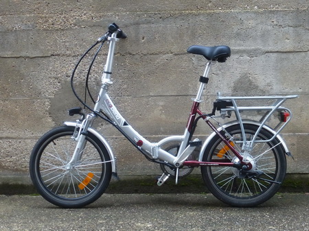

IN BREVE

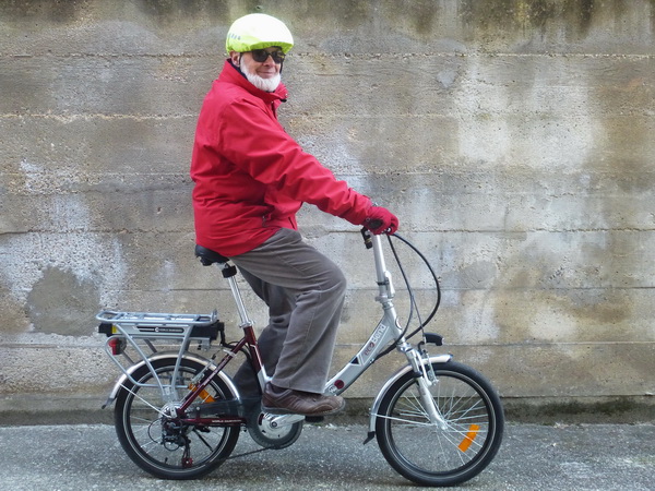

Il telaio, pur essendo pieghevole, non manifesta giochi o flessioni; è in alluminio e certificato; le cerniere sono robuste
E’ una bipa molto agile e reattiva nei cambi di direzione e nelle manovre strette
E’ dotata di ammo anteriore (morbido e va a pacco facilmente) e di sella imbottita con molle ad elastomeri, confortevole anche su fondi sconnessi; ha un leggero scavo
La EcoBend si è rivelata comoda anche su fondi dissestati
Il peso complessivo è 23.15 kg compresa la batteria e 20.0 senza: valori contenuti e adeguati ad una bipa pieghevole
La posizione in sella è a busto piuttosto verticale

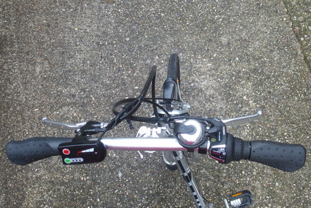

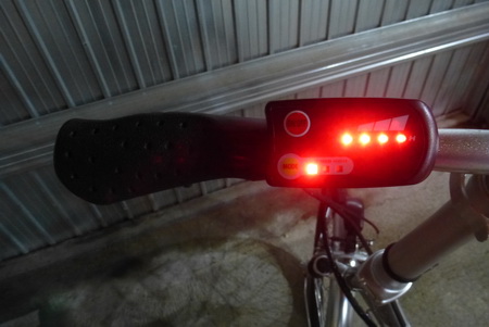

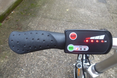

Il cruscottino è il “classico” con pulsanti a membrana ed indicazione a led; ben visibile sia di giorno che di notte
Comprende l’indicatore di carica e quello del livello di assistenza; i pulsanti (non retroilluminati) sono “a portata di pollice” e facili da premere

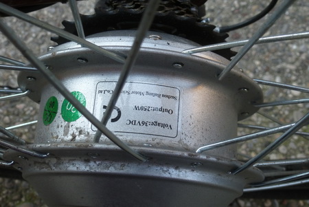

Il motore è un hub posteriore, geared, da 250W, a 36V, brushless, sensored, marca Bafang
Spinge bene a tutti i livelli di assistenza ma non è mai brutale
In marcia il rumore si sente ma non diventa fastidioso nemmeno in salita

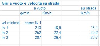

Non c’è una significativa differenza fra la velocità a vuoto e su strada perciò è facile indulgere al farsi portare dal solo motore

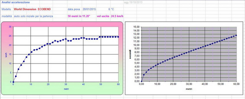

Il tempo per percorrere 50m da fermo è risultato di 11.20” e la velocità di uscita è 24.5 km/h: un buon tempo che dimostra la dinamicità di questo modello nonostante l’avvio dell’assistenza non immediato

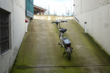

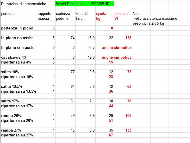

La EcoBend si è comportata bene in salita
Sul 4% si sale a 20km/h a “pedalata simbolica” e sul 10% basta appoggiare il peso della gamba ai pedali per salire a 10.8km/h
Sul 20% (qui siamo al suo limite massimo) la pressione da esercitare sui pedali diventa 26kg: si sale senza essere particolarmente allenati
Sul 27% si sale e ma non si riparte perché ci sono problemi di impennata e di ritardo nell’attacco del motore

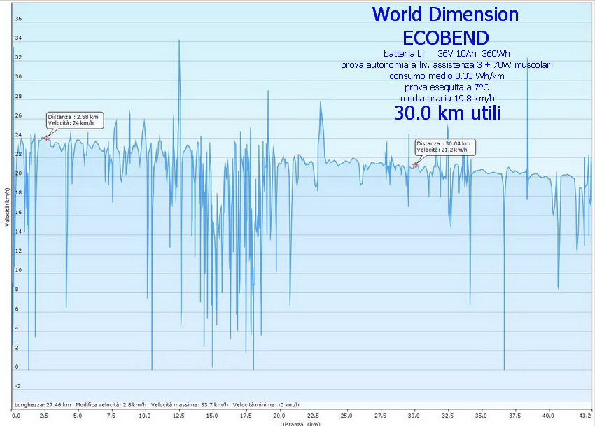

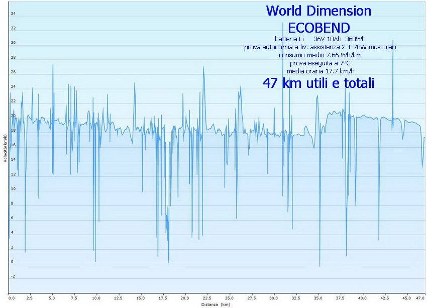

A livello massimo di assistenza ho misurato una autonomia di 30km utili e di 43 totali
Al livello intermedio, che è il più consono a questo modello di bipa, ho ottenuto una velocità tipica di 20km/h ed una autonomia di 57 km utili e totali

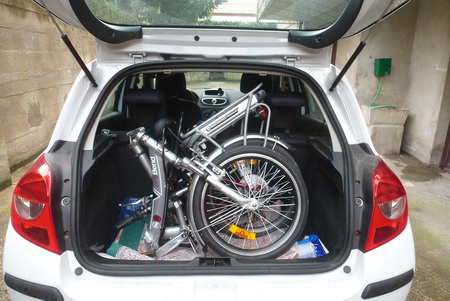

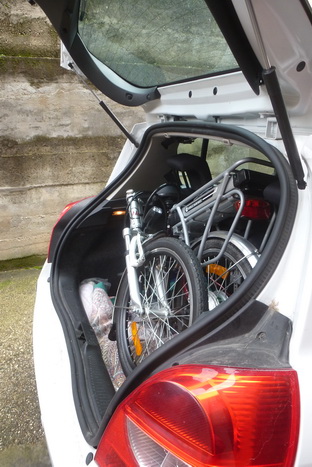

La EcoBend è adattissima al trasporto in auto o in camper, all’interno dell’abitacolo
Per il trasporto sui mezzi pubblici (bus e metropolitane) le sue dimensioni da ripiegata sono un pochino abbondanti

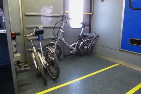

Mentre è ottima la trasportabilità in treno dove non richiede ne supplemento al biglietto ne la presenza di scompartimenti appositi e viaggia come un normale bagaglio
Il trasporto da piegata non è particolarmente agevole sia per il peso che per il sottile punto di presa (sul portapacchi)

Senza assistenza elettrica è scorrevole ma non troppo: 138W per viaggiare a 18km/h; è nettamente di più di quanto richiesto da una muscolare

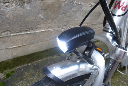

Il fanale anteriore è a pile (anche ricaricabili) e produce una luce sufficiente ma niente di più; è dotato di lampeggio, ottimo per essere visti

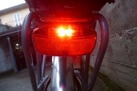

Il fanale posteriore (a luce fissa) è molto ben visibile ed alimentato anch’esso da pile; incorpora un catadiottro regolamentare

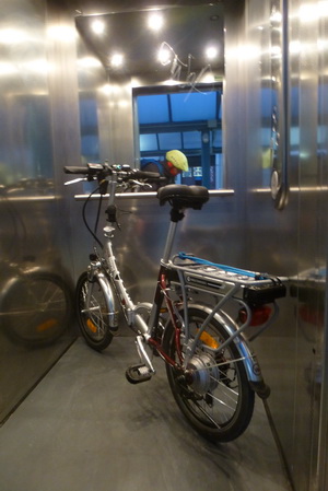

Essendo pieghevole è però ottima per farla entrare negli ascensori e portarla in casa o in ufficio evitando così alla radice il problema dei furti

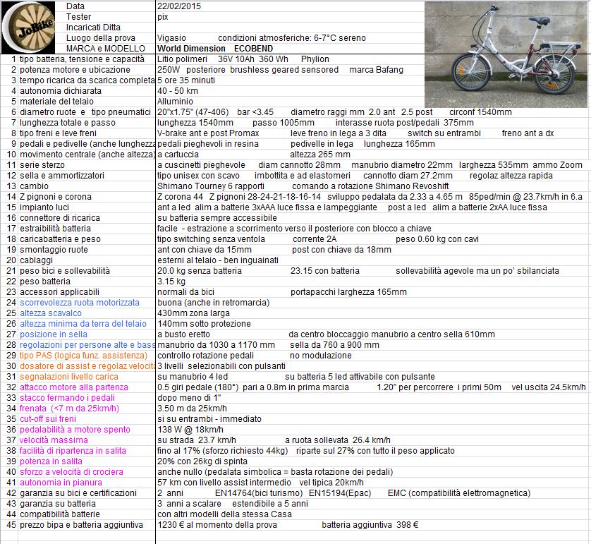

Qui c’è la consueta SCHEDA con riassunte le caratteristiche

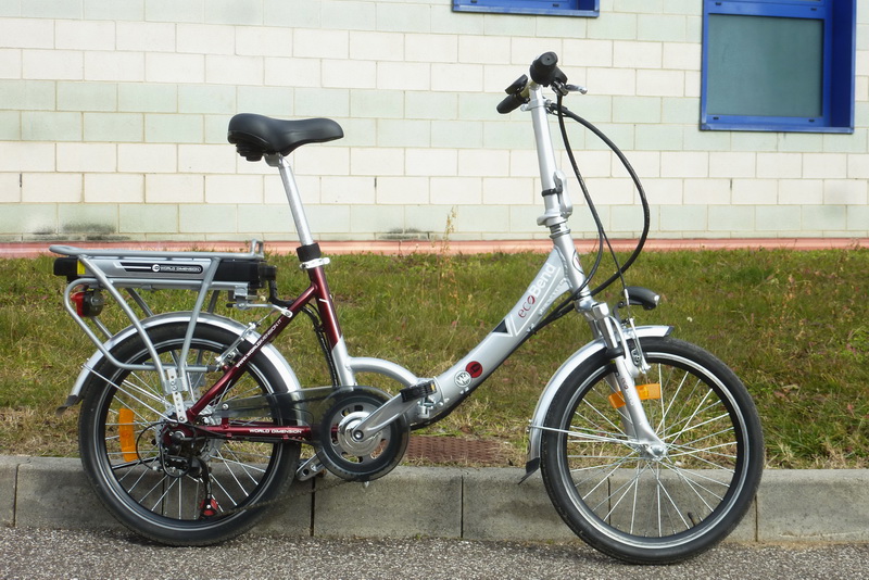

CICLISTICA

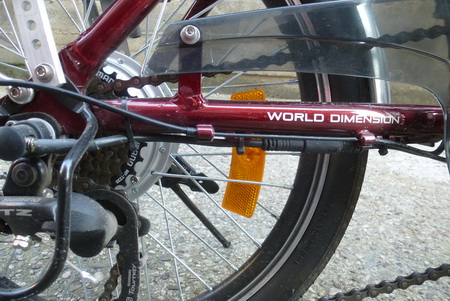

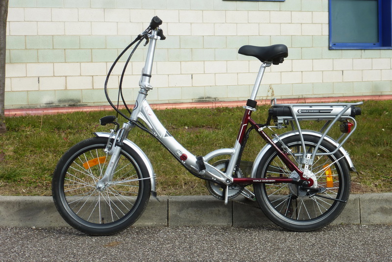

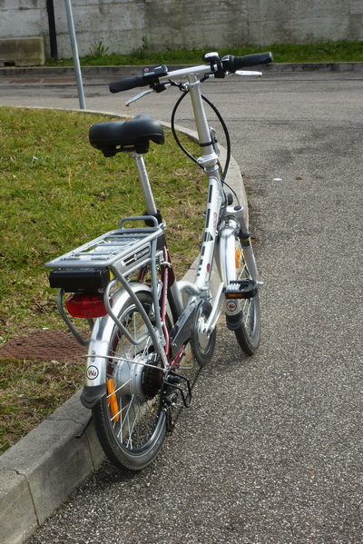

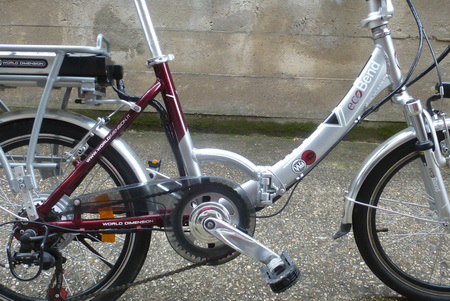

Il telaio è un monotrave di forma classica in alluminio
I telai delle pieghevoli sono sempre un po’ critici per via dei punti di piegatura, ma su questo modello non ho riscontrato ne giochi ne flessioni: la struttura in alluminio, certificata, è realizzata bene
Le cerniere appaiono robuste anche nella zona dello sterzo
Lo scavalco è basso (430mm da terra) e molto largo: si sale e si scende anche se non si è agili

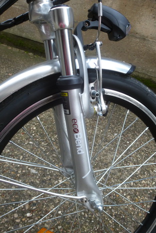

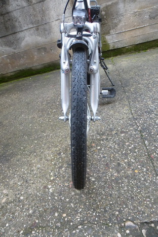

L’ammo anteriore, marca Zoom non regolabile, è confortevole ma arrendevole e va facilmente a pacco sulle buche più dure
Flette un pochino in frenata ma non crea mai problemi alla guida

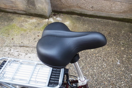

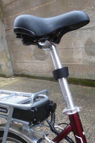

La sella è imbottita e ha molle ad elastomeri, confortevole anche su fondi sconnessi; ha lo scavo
92,7 KB
La regolazione dell’altezza della sella è di tipo rapido e l’inclinazione è regolabile finemente
Ma il tubo sella è piuttosto corto e può risultare insufficiente per persone più alte di un metro e 75

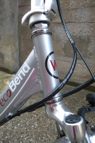

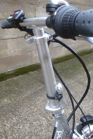

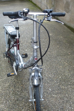

Il manubrio è a forma dritta, necessaria per ridurre l’ingombro quando viene piegato, è robusto ed è comodo e ben manovrabile
111,52 KB
La regolazione dell’altezza è di tipo rapido ed è presente la guida antirotazione
98,51 KB

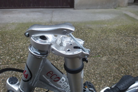

La serie sterzo è a cuscinetti esterni e la cerniera per la piegatura, con il consueto blocco di sicurezza, è solida
88,5 KB

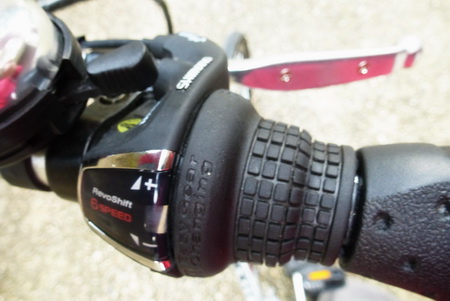

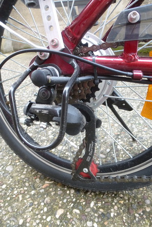

Il cambio è uno Shimano Tourney a 6 rapporti del tipo a deragliatore
E’ protetto da una robusta gabbia, assai utile su una pieghevole che finisce per essere movimentata in spazi ridotti specialmente quando piegata
111,7 KB

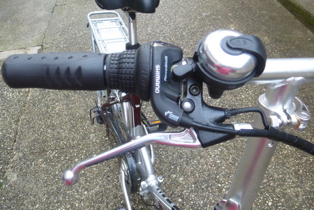

Gli innesti sono precisi in entrambe le direzioni ed è risultato sufficientemente veloce nell’azionamento
Il comando del cambio è – sempre Shimano - del tipo a rotazione Revoshift, un po’ duro da utilizzare
L’indicazione della marcia inserita è ben visibile ma solo di giorno

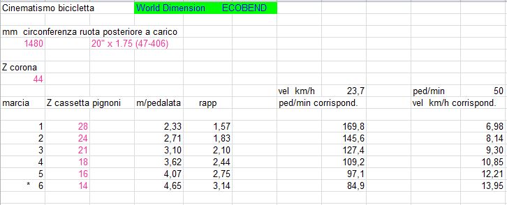

Il range dei rapporti è buono ma corto: a 23.7 km/h (velocità massima di questo modello) la cadenza di pedalata in 6.a marcia è di 85 ped/min: è molto veloce e induce a farsi spingere dal solo motore
In compenso si sale a cadenze di buon rendimento muscolare anche su salite ripide: 7km/h con una frequenza di 50 ped/min

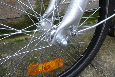

La ruota anteriore si smonta con una chiave esagonale da 15mm

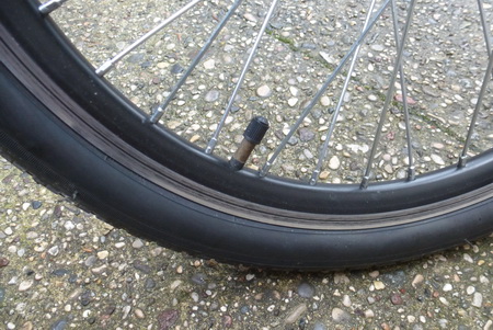

La pressione di esercizio è usuale : minore di 3.45 bar
La valvola è di tipo automobilistico (Schrader)

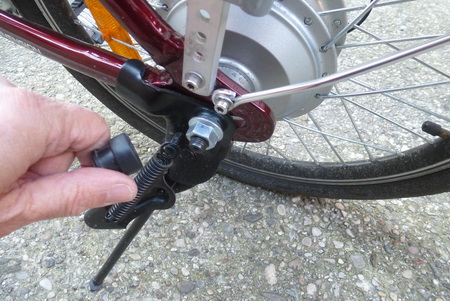

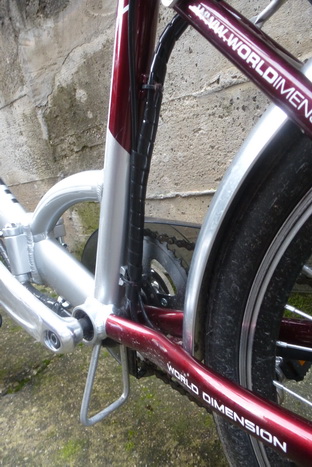

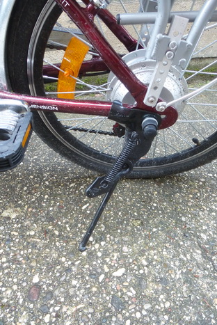

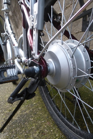

Il cavalletto è un monopiede fissato sul perno della ruota posteriore: sufficientemente stabile
Consente la rotazione completa del pedale
118,93 KB

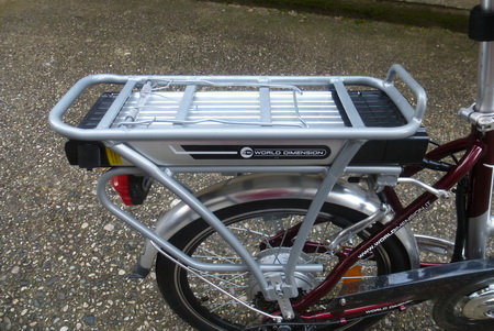

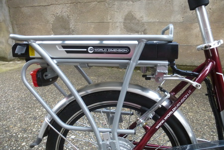

Il robusto portapacchi posteriore integra la sede per la batteria ed è largo 165mm
99,86 KB

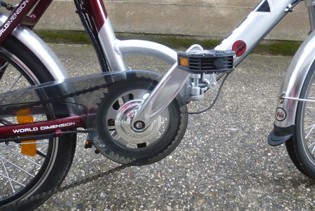

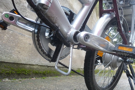

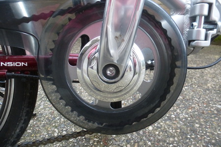

I pedali e le pedivelle sono in lega e robusti; le pedivelle hanno una lunghezza normale (165mm)
I pedali sono ripiegabili (comodi anche per non farsi lividi sulle caviglie quando si accompagna la bipa a piedi)
102,79 KB

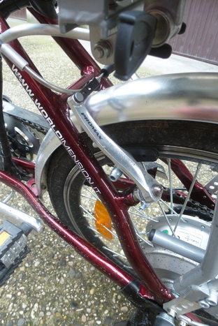

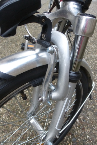

IMPIANTO FRENANTE
L’impianto frenante è realizzato con freni V-brake della Promax, potenti e correttamente modulabili
Freno anteriore
87,71 KB
Freno posteriore
102,49 KB

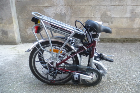

RIPIEGABILITA’
Il filmato che segue illustra la manovra di piegatura: era la seconda volta che l’eseguivo ed ho impiegato 38 secondi per piegare e 41 per riaprire … e non ho cercato di entrare nel Guinnes dei primati
La manovra non presenta difficoltà (l’esemplare nel filmato era nuovissimo e le cerniere ancora un po’ dure)
EcoBend-piegatura

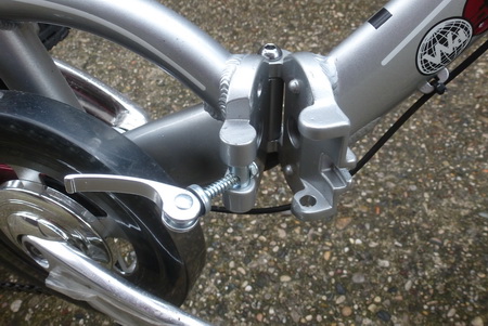

Le cerniere sono robuste e non presentano giochi: lo sterzo rimane preciso e il telaio risulta ben rigido
77,79 KB
89,68 KB
Una fascetta in velcro consente di tenerla compatta quando ripiegata
80,42 KB
I cavi elettrici e le guaine di freno e cambio viaggiano all’esterno del telaio ben inguainate e non interferiscono con la piegatura
Non è una soluzione esteticamente molto bella, ma è sicuramente funzionale e sicura

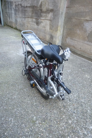

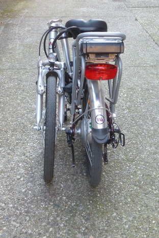

Ecco come si presenta … ai minimi termini
93 KB
100,99 KB
106,91 KB
Le misure sono contenute e il punto di sollevamento da piegata è sul portapacchi: abbastanza agevole su brevi percorsi

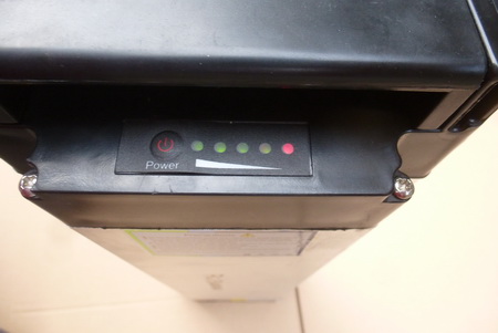

La centralina è dotata di autospegnimento dopo 10 minuti

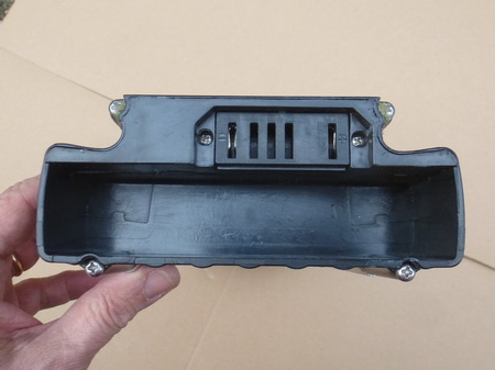

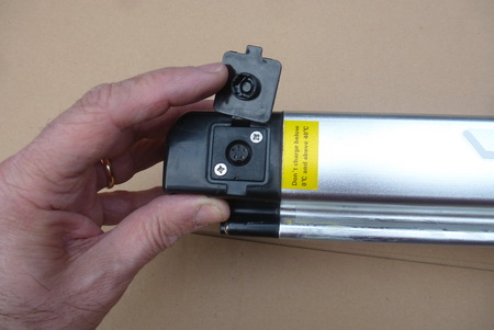

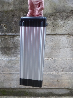

BATTERIA

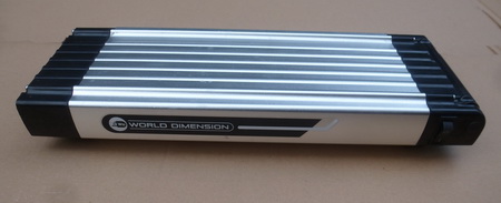

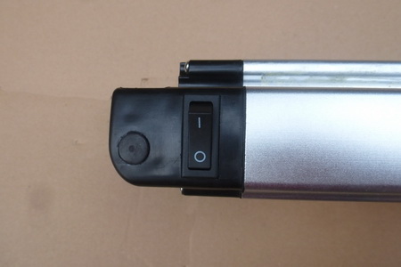

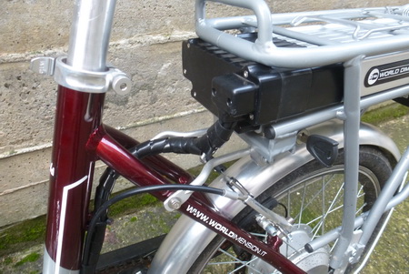

La EcoBend è dotata di una batteria al litio da 36V 10Ah 360Wh marca Phylion

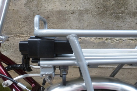

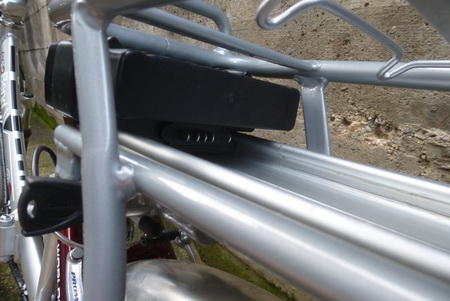

E’ alloggiata in una apposita ( e solida) struttura che ingloba il portapacchi posteriore
94,62 KB

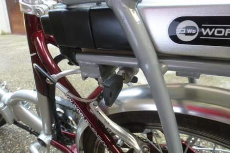

L’estrazione avviene sfilandola verso la parte posteriore
La manovra si è rivelata molto comoda: c’è una larga maniglia per afferrarla e le guide sono larghe; non si manifestano impuntamenti nemmeno nel momento iniziale dell’estrazione
La batteria è fermata in posizione da un blocchetto a chiave che non ha funzioni elettriche

Per staccare il circuito elettrico è presente un interruttore sul corpo batteria che isola i contatti (utile anche per poter trasportare in modo sicuro la batteria in borse o zaini, senza timore di cortocircuiti accidentali)
43,49 KB
Ecco la batteria estratta
37,93 KB
Il connettore di ricarica è sempre facilmente raggiungibile a batteria montata o estratta
E’ protetto da un tappo di gomma contro la pioggia, legato alla batteria con una appendice in plastica per evitare di perderlo
54,02 KB
Qui si vede l’indicatore di carica attivabile a pulsante e il largo incavo della maniglia
47,6 KB
Il suo peso è di 3.15 kg : non è leggerissima ma si trasporta facilmente
78,92 KB
Qui si vedono la guida di fissaggio e i contatti sulla bipa …
74,05 KB
… e qui si vedono invece i contatti sulla batteria

COMANDI e REGOLAZIONE DELL’ASSISTENZA
Ben visibile anche in pieno sole …
78,92 KB
… e ancora più visibile al buio; i pulsanti non sono retroilluminati
60,4 KB
I led indicano lo stato di carica della batteria e il livello di assistenza selezionato
Un pulsante accende (e spegne) la centralina
Quello in basso commuta ciclicamente il livello di assistenza fra i tre disponibili con logica 1-2-3-2-1
Il livello “zero assistenza” è ottenibile semplicemente spegnendo la centralina
I pulsanti sono entrambi raggiungibili facilmente col pollice senza muovere la mano dal manubrio
Sono ben distanziati ma poco rilevati; con i guanti è comunque sufficientemente agevole trovarli
Di notte bisogna ricordarsi dove sono e riconoscerli al tatto, ma essendo solo due è una operazione facile
MOTORE

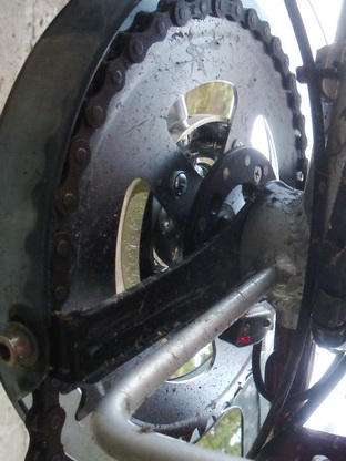

E’ un hub posteriore, geared, da 250W, a 36V, brushless, sensored, marca Bafang
104,47 KB
75,96 KB
Il motore spinge bene a tutti i livelli di assistenza e non è mai brutale
In marcia il ronzio del motore è avvertibile ma non ha tonalità fastidiose; in salita il rumore non aumenta sensibilmente
EcoBend-rumore in marcia
Il motore è dotato di un connettore per poter agevolmente smontare la ruota
98,22 KB
CABLAGGI
Il cablaggio nella zona manubrio è ben ordinato; non crea problemi nella piegatura
110,02 KB
I cavi si raggruppano in un’unica fasciatura e seguono il telaio ordinatamente, ma, come già detto, restano esterni al telaio: soluzione meno bella esteticamente ma funzionale in caso di necessità di interventi tecnici
97,79 KB
99,62 KB
93 KB
Ci sono connettori per le varie utenze ma non per tutte
Il cavo motore ha il consueto connettore fissato al tubo basso della forcella posteriore (vedi sopra “motore”)
Il dischetto del PAS è montato sull’asse pedali dal lato corona, in posizione protetta ma facile da raggiungere per eventuali manutenzioni ed il sensore è dotato di led per una diagnosi facile ed immediata del suo corretto funzionamento (basta far girare i pedali e vedere se il led lampeggia)
69,94 KB

Velocità minima: su strada piana non si riesce a viaggiare, con l’assistenza attiva, a meno di15 km/h
Questi i valori di velocità
La differenza di velocità a vuoto e su strada non è molto grande
Significa che, aumentando la spinta sui pedali, la velocità cresce poco perciò, in piano, non si è particolarmente invitati ad esercitare un contributo fisico elevato In parole povere: non è particolarmente allenante

Ecco il consueto grafico della velocità in funzione della distanza percorsa e del tempo
Il tempo per percorrere 50m da fermo è risultato di 11.20” e la velocità di uscita è 24.5 km/h: un buon tempo penalizzato solo un po’ dal ritardo nell’avvio dell’assistenza

COMPORTAMENTO IN SALITA E PENDENZE SUPERABILI
La EcoBend si è comportata bene nelle prove in salita: città con saliscendi sono alla sua portata !
Sul cavalcavia al 4%, senza esercitare alcuno sforzo sui pedali, si sale ad appena meno di 20 km/h
La ripartenza richiede uno sforzo minimo
EcoBend-cavalcavia 4 %
Sul 10% si può salire semplicemente col peso della gamba appoggiato ai pedali; si viaggia a 10.8km/h, più di quanto facciano ciclisti anche allenati
E anche su questa pendenza lo sforzo per ripartire è esercitabile da chiunque …. anche se malandato con le ginocchia
EcoBend-salita 10 %
Nel filmato sto salendo in prima marcia; si vede che la cadenza di pedalata è piuttosto veloce: se non fosse che avevo la mano occupata dalla macchina fotografica, avrei messo la seconda
Per salire sul 13.5% lo sforzo è uguale al caso precedente, cambia solo la velocità che scende a 8.5km/h
Anche la ripartenza richiede uno sforzo di poco superiore
EcoBend-salita al 13.5 %
Ecco ora il 17%
Lo sforzo per salire si porta a 26 chili: ancora ben sopportabile anche se, prolungandolo, si inizierebbe …. a traspirare
La cadenza di pedalata è di 50 ped/min: la potenza muscolare si scarica ancora con profitto
EcoBend-salita al 17%
Le ruote piccole, come ormai si sa, ben si accordano con i motori al mozzo
Perciò ho portato la EcoBend sul 20% , salita da scalatori
Si sale a 6.8 km/h e la cadenza di pedalata è ancora accettabile; dopo un po’ di mesi di utilizzo della bipa, l’allenamento è sufficiente per affrontare salite di questa pendenza ben più lunghe di quella della prova senza ansimare
La partenza richiede di appoggiarsi con gran parte del proprio peso ai pedali
Qui il motore comincia a sforzare (e vorrei vedere il contrario !)
EcoBend-salita al 20%
E per finire la consueta prova, cattiva, sul 27%
68,08 KB
Per salire sono bastati 35chili di spinta muscolare: cioè bisogna metterci un po’ di impegno ma non ho certo dovuto alzarmi sui pedali
Il passo delle pieghevoli è corto e, come si vede nel filmato, nella partenza dal tratto al 10%, si solleva facilmente la ruota anteriore
La ripartenza sul 27% richiederebbe 64 chili: in pratica bisognerebbe alzarsi sui pedali, ma il passo corto e la posizione in sella creano problemi di equilibrio e si tende con molta facilità ad impennare; il ritardo nell’avvio dell’assistenza penalizza ulteriormente questa prova
In definitiva non sono riuscito a partire su tale pendenza ma, se già in velocità, sono salito senza problemi
EcoBend-rampa al 27%
(come faccio sempre, preciso che questa è una pendenza estrema e che è assai difficile incontrarla sulle strade: su una tale pendenza una automobile generalmente fatica molto a ripartire; ci riescono bene solo le fuoristrada dotate di marce ridotte)
In definitiva, se si incontrano salite in sella alla EcoBend non ci si deve preoccupare anche se non si è atleti

VELOCITA’ e AUTONOMIA
Come già detto parlando del cambio, i rapporti sono piuttosto corti e, al livello massimo di assistenza, si indulge nella “pedalata simbolica” cioè mantenendo semplicemente in rotazione i pedali per tenere attivo il sensore di cadenza
La prova eseguita a livello massimo di assistenza mi ha richiesto una cadenza di pedalata iniziale di oltre 80ped/min (col rapporto più lungo): onestamente è alta e ho dovuto impegnarmi per aggiungere la mia consueta potenza di 70W
La velocità iniziale stata di 23.7 km/h poi pian piano è scesa con lo scaricarsi della batteria (e la pedalata è scesa a valori più … umani)
La velocità tipica con questo livello di assistenza è di 23km/h
Ho ottenuto una percorrenza di 30 km prima che la velocità calasse del 10%, punto in cui determino l’autonomia utile; la marcia è poi proseguita fino a oltre 43 km prima che la batteria si scaricasse completamente
La temperatura durante la prova è stata di 7°C
Riporto perciò i valori a 20° e ottengo: 36 km utili e 52 totali su cui si può contare … quando si ha fretta
Ecco il grafico della prova
Ho eseguito una seconda prova al livello intermedio che è il più consono a questo modello di bipa
La velocità iniziale è stata di 20km/h che rappresenta la velocità tipica di marcia con questo valore di assistenza
Qui la cadenza di pedalata, sempre col rapporto più lungo, è stata di 72 ped/min: valore un pelino alto ma alla portata di tutti
Al chilometro 36 la velocità è scesa sotto ai 18km/h, punto in cui considererei terminata la prova di autonomia
Ma nella batteria c’era ancora parecchia carica così sono passato al terzo livello di assistenza (il massimo) e la velocità è salita a quasi 21km/h
La prova è terminata per totale esaurimento della batteria al chilometro 47 con una velocità ancora di 19km/h
Dato che la temperatura durante la prova è stata di 7°C, riporto il valore di autonomia ai 20°C normalizzati:
a livello di assistenza intermedio l’autonomia è di 57km
Il consumo elettrico risulta di 6.3Wh/km: buono anche se ottenuto a velocità modesta

La frenata è sicura: l’anteriore non si blocca facilmente e il posteriore si blocca progressivamente

Come è normale per una pieghevole compatta, qui siamo nel suo habitat naturale !
Mentre è ottima la trasportabilità in treno dove non richiede ne supplemento al biglietto ne la presenza di scompartimenti appositi : viene considerata come un normale bagaglio
Nel bagagliaio della mia Clio III entra bene ma in verticale (togliendo il ripiano “cappelliera”) e avanza spazio per qualche ulteriore bagaglio
86,66 KB
94,82 KB
77,29 KB
Ho fatto la consueta prova nell’ascensore delle ferrovie: ci sta abbondantemente, anzi con me è salita una profumatissima ragazza con un trolley immenso … e non abbiamo nemmeno dovuto stare molto vicini
68,44 KB
In treno cominciano a vedersi sempre più di frequente commuters con le pieghevoli (finora viste solo muscolari)
Poiché avevo il biglietto per il trasporto ferroviario, non mi sono curato di piegarla
70,74 KB
Ho viaggiato anche su un Frecciabianca e l’ho lasciata in fondo allo scompartimento (ma occhio ai ladri !)
L’ho semplicemente coperta con una sacca che mi sono fatto fare artigianalmente con della tela robusta e che ha un foro nella parte superiore per poter afferrare la bipa senza che la sacca ne debba sostenere il peso
Messa nella sacca non deve pagare il supplemento-bici
(nella foto la sacca non era calzata del tutto per far vedere come è fatta)

Il trasporto da piegata non è particolarmente agevole perché il punto di presa è sottile (è il portapacchi), ma normalmente non è necessario: si movimenta la bipa aperta e la si piega in un attimo solo ai piedi dei gradini del vagone
Se si vuole guadagnare tempo, si può portare in giro già con la sella abbassata e con i pedali ripiegati; la sacca la si mette una volta caricata sulla piattaforma
Se non c’è molta gente, quasi consiglio di salire in treno con la bipa aperta e piegarla poi nella piattaforma (ma attenti ai Capotreno pignoli)
Il sollevamento e il trasporto su scala da aperta avviene agevolmente : il punto di presa sul rinforzo del telaio è comodo
Ma la EcoBend risulta sbilanciata indietro anche senza batteria; niente di drammatico come si può vedere dal filmato
Per bilanciarla bisogna prenderla dal tubo sella, ma il cablaggio rende la presa scomoda
Le piccole dimensioni facilitano le manovre
Se si deve condurla a mano o portarla su scale, è molto comodo piegare il pedale così non ci si picchia dentro con la gamba

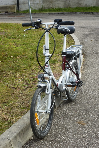

Ecco come si presenta senza batteria
107,46 KB
IMPIANTO LUCI
Il fanale anteriore è a led a luce fissa e lampeggiante ed è alimentato da 3 pile AAA anche ricaricabili
L’apertura del vano pile è a pulsante (non richiede perciò attrezzi)
L’illuminazione che produce è buona per essere visti ma appena sufficiente per illuminare
Il fanale è estraibile e si può usare come torcia elettrica in caso di necessità
77,28 KB
La luce posteriore è a led rossi alimentata da 2 pile AA che garantiscono una lunga autonomia
E’ molto visibile anche lateralmente ma non ha il lampeggio
Un catadiottro omologato è inserito nel corpo del fanalino
E’ presente un indicatore di batteria scarica
La sostituzione delle batterie richiede l’utilizzo di un cacciavite

CERTIFICAZIONI, GARANZIA E PREZZI
La World Dimension è molto sensibile all’argomento omologazioni e fa eseguire i test su tutti i suoi modelli
La EcoBend è perciò certificata per le vigenti normative: EN14764, EN15194, EMC
Una menzione particolare va all’ottimo manuale di istruzioni con molti dettagli e informazioni utili
La garanzia è un punto di forza di questo Costruttore:
sulla intera bipa è dei canonici 2 anni
ma sulla batteria è addirittura di 3 anni (con formula a scalare) ed è estendibile a 5 anni !!!
Il prezzo di listino è 1230 € al momento della prova e la batteria costa 398 €
Rimando alla sezione “prezzi ufficiali” per i valori aggiornati
CONSIDERAZIONI SULL’UTILIZZO
Con una bici così corta e agile è possibile andare ai mercatini rionali portandola con se … mentre si passa dal banco dei
formaggi a quello delle calze, senza dare fastidio agli altri compratori; e con due belle borse a bisaccia, i pesi li porta la bipa
Si può applicare il seggiolino per bimbi che, per la presenza della batteria, risulta sufficientemente alto da terra
Ottima in un uso “multimodale” cioè auto o camper o treno + bipa
Un po’ meno adatta, per le dimensioni e il peso, nel trasporto su bus e metro
Ottima per gli spostamenti urbani per agilità, prontezza e potenza dell’assistenza
La possibilità di “pedalata simbolica” la rende utilizzabile anche nei giorni di solleone
Sopporta bene i fondi stradali cittadini purtroppo spesso sconnessi
Ottima per farla entrare negli ascensori e portarla in casa o in ufficio evitando così alla radice il problema dei furti
Anche nelle gite fuoriporta che includono tratti in pendenza, si dimostra piacevole
Però la cadenza di pedalata elevata, al massimo livello di assistenza, non favorisce l’esercizio fisico perché è facile adagiarsi nella pigrizia e farsi portare dal solo motore
Si affrontano con sufficiente comodità gli sterrati leggeri, ma non le si può richiedere di più
La sua carta vincente non sono le prestazioni ma la robustezza, le certificazioni, la buona qualità generale, la semplicità di utilizzo e l’ottima garanzia
NOTA
Tutti i dati sono ottenuti col mio peso a bordo: 75kg vestito e con gli accessori tipo navigatore satellitare e fotocamera

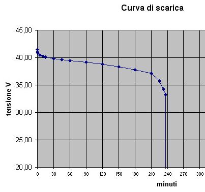

Grazie Pix per la prova n.54, come sempre condotta in modo esemplare.
Una domanda forse ingenua: se la vel. massima è di 23,7 Km/h, come può la velocità di uscita dai 50 m da fermo essere di 24,5 Km/h?
- mtb con motore Bafang bbs01

Inserito il - 17/03/2015 : 10:26:08  Mostra Profilo Invia a pixbuster un Messaggio Privato  Rispondi Quotando
grazie, grazie
@ Paolorighetti: si, devo spiegare questa differenza
Le batterie appena finite di caricare hanno una tensione alta che scende molto rapidamente per poi stabilizzarsi e iniziare una discesa lenta e regolare
La prova di accelerazione la faccio a batteria appena finita di caricare, perciò con la tensione più alta; l'intento è di testare la potenza del motore
La velocità massima la rilevo invece dopo un paio di chilometri di marcia, quando il picco di tensione si è esaurito perchè è quella la velocità vera su cui si può contare
Nei grafici di autonomia si può poi vedere quanto questa velocità cala nell'arco della scarica della batteria

@Pixbuste: cosa è successo prima dei grafici: VELOCITA' e AUTONOMIA, Tutti quei punto interrogativo(????????????????????????)?
Sono quelli che hanno sfasato la lettura?
andrea28
469 Messaggi
Inserito il - 03/06/2018 : 13:31:14  Mostra Profilo  Rispondi Quotando
Interessante raccogliere + test su Portabili.
Grazie per il lavoro.
Inserito il - 03/06/2018 : 14:55:25  Mostra Profilo Invia a pixbuster un Messaggio Privato  Rispondi Quotando
non lo so cosa sia successo Luc !
Appena possibile ricarico il testo corretto
fatto !
Grazie Luc
E grazie ad Andrea per l'appprezzamento

Buonasera chiedo una cosa a pix .la batteria della.mia eco bend sarà certamente alla.frutta..tuttavia parte con 4led accesi poi man mano che iniziadislivello calano i led e il motore si stacca.
davide34
86 Messaggi
Inserito il - 04/06/2018 : 22:36:56  Mostra Profilo Invia a davide34 un Messaggio Privato  Rispondi Quotando
Tuttavia prima di staccarsi non mi ha dato l'impressione di avere un gran tiro in salita cosa che invece leggendo la prova sembrerebbe che almeno fino al 10% sale molto bene. Io in pianura riesco ad andare in simbolica che con poca batteria ma in salita sarà a causa di questa Perché non va
36553 Messaggi
Inserito il - 04/06/2018 : 23:14:33  Mostra Profilo Invia a Barba 49 un Messaggio Privato  Rispondi Quotando
Ne abbiamo già discusso, o la batteria è oramai alla frutta oppure è stata progettata male e sotto sforzo cala talmente di tensione da far intervenire il cut-off della centralina creando il blocco dell'assistenza...
Oltretutto questa condizione della batteria ti taglia anche drasticamente le prestazioni della bici sia come ripresa che come capacità di scalare le salite: Se parti con 42V (le batterie da 36V nominali quando sono cariche raggiungono infatti questa tensione) avrai una potenza massima di almeno 560-570W disponibili, mentre quando hai una sola tacca accesa la tua potenza massima si aggira sui 450-460W, come vedi una bella differenza!!!
Ecco che con oltre 100W in meno la tua bici in salita sembra che non vada, ma è colpa della batteria che "si siede": Ho avuto tra le mani diverse bici "mosce" come la tua ed è bastato montare una buona batteria per farle resuscitare a nuova vita.
Sergiom1961
1861 Messaggi
Inserito il - 04/06/2018 : 23:28:15  Mostra Profilo Invia a Sergiom1961 un Messaggio Privato  Rispondi Quotando
Fatti ricellare la batteria con le Sony vtc6. Avevo una batteria fatta ricellare con Panasonic e con meno di 1000 km all'attivo. L'ho ricellata con le Vtc6 e volava in qualsiasi salita! Quelle celle sono mostruose!
